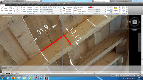

ognjen glamocanin wrote:
Аутор ове теме није ставио незаштићену, 30 центиметара широку даску на кров.
nisam tamo da uzmem metar i izmjerim ali proporcije kažu da sam ipak u pravu ... a ako ti je rog 12/14 onda sam debelo debelo u pravu Wink
na tvojoj slici prije ove ima par komada ovih dimenzija! dali je suva ti dobro znas (ako si mjerio količinu vlage) ja bi po boji rekao da baš i nije nešto stara

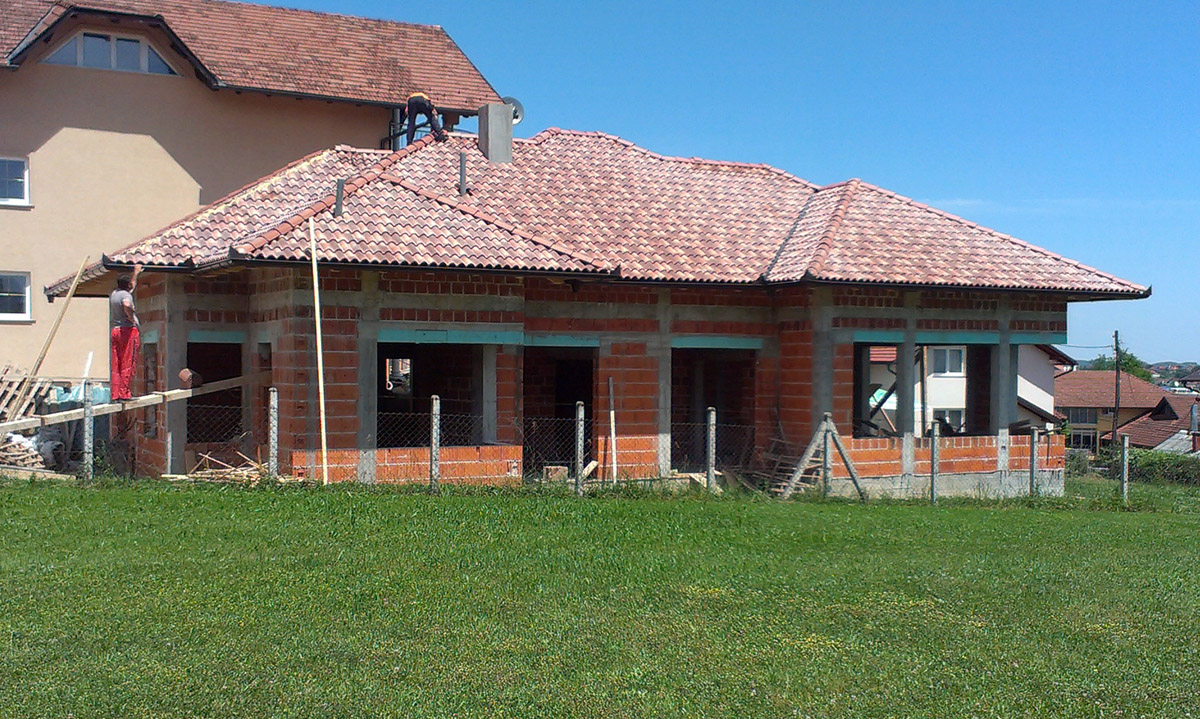

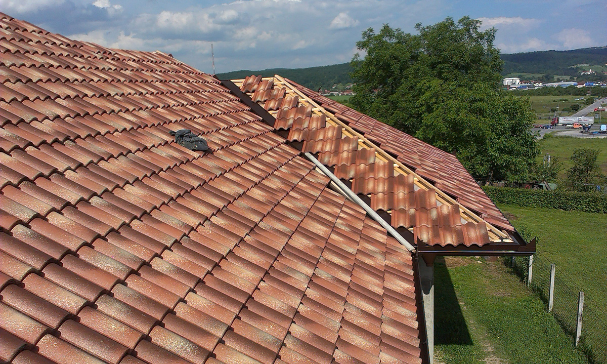

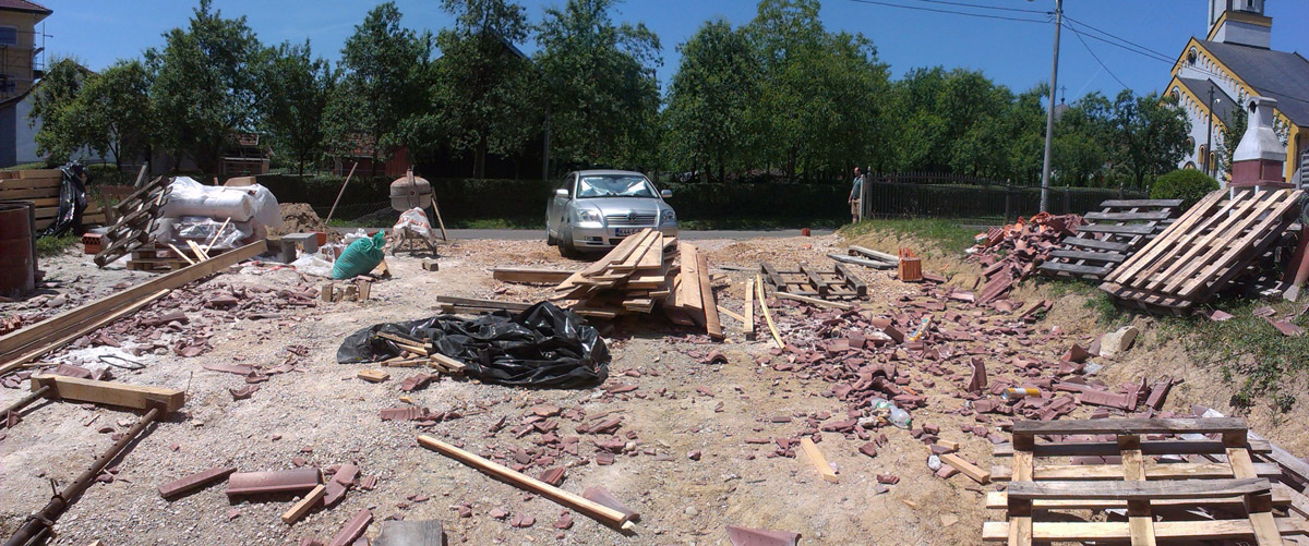

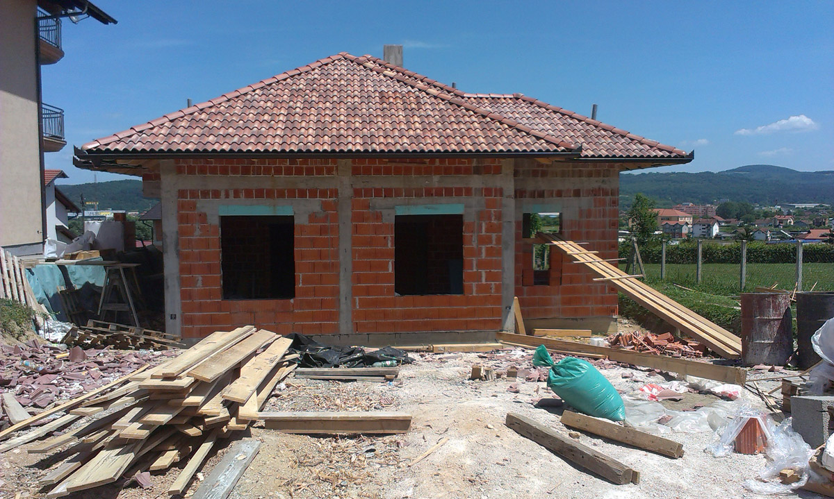

Да будемо начисто, да сада радим кров, не бих постављао даску! Не зато што мислим да ће иазвати страшну хаварију крова или струнути од велике количине влаге, него зато што је у најмању руку непотребан трошак. ПОткровље нећу уређивати у наредних 5 година сигурно. До тада ће се грађа осушити довољно да не представља проблем, а ако остале послове око уређења и изолације урадим по правилима струке, евентуална количина влаге која прође кроз парну брану не може представљати проблем. Ипак је постављена ПП фолија тако да ту проблема неће бити.
Рогови су 10х14, а та даска има такву боју јер се превише сушила на директном сунцу.Smile
Има примјерака широких 30 и више центиметара, али не превише. Око 70% даске је било довољно сухо, али сам морао докупити још три кубика која су била не влажна, него мокра...
У међувремену кућа је покривена и почетком сљедеће седмице стиже столарија... Цријеп је бетонски и екстра је лијеп, али и невјероватно крт. Приликом стајања на ћошак или близу њега, долази до пуцања. Узео сам и зрачнике које ћу поставити након завршених послова око димњака. Први димњак који сам облагао плочама од камене вуне прилично је скарабуџен-кутна лајсне мало побјегла, користио мало више љепила него што треба... али други је за примјер.Smile Планирам да навучем фасаду а на врху да излијем бетоснку плочу или како се већ зове. На шта требам обратити пажњу приликом излијевања плоче-да ли иде скроз уз цијев или треба оставити простора около...? У наредним данима слиједи чишћење дворишта и куће и припрема за постављање хидроизолације.
