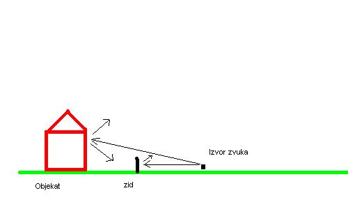

Robertgreen
Robertgreen's picture
Registrovan dana: 11/11/2013
Gospodo malo ste izgleda bežali sa časova u osnovnoj školi Smile
Zvuk se širi u svim pravcima i odbija od svih čvrstih objekata , znači jedina zaštita vam je ili da napravite stakleno zvono, ili zid do neba Smile
Ukoliko niste skloni da zovete policiju zbog glasnih komšija ostaje vam gramofon tj kada oni krenu po galami vi odvrnite Mocarta Smile

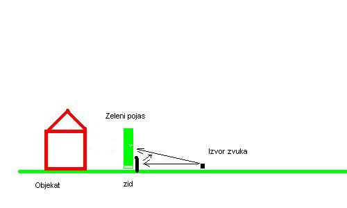

Hajde i ta betonska ograda od
Robertgreen
Hajde i ta betonska ograda od 3cm
Bolja je od limene ali je lošija od limene+stirodur, jedino što ostaje princip sa prethodne slike...
Alternativa je da sa unutrašnje strane zasadite zeleni pojas (čvrstu ogradu ostavite tu gde je zbog efikasnijeg poništavanja prizemnog zvuka koji je naj glasniji)
I naravno za zeleni pojas ostaj najveći problem VREME rasta Sad
