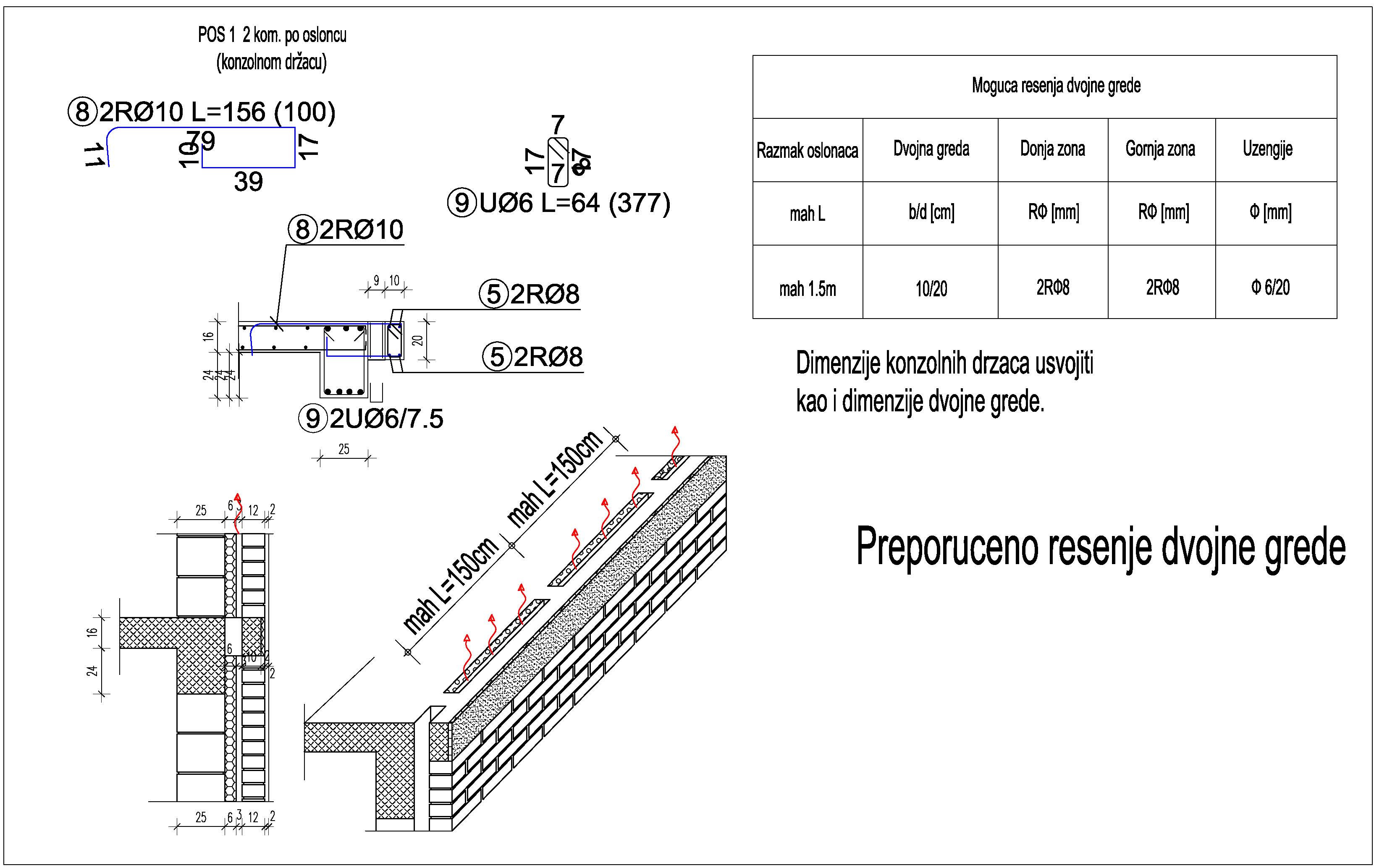

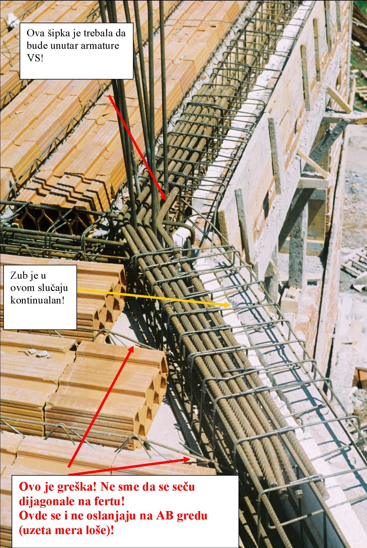

Poštovani MM, trenutno je tema otišla ka pitanjima termo izolacije a tu slabo šta mogu da Vam pomognem, Ali!
Da pitate tog majstora da li zid od 12cm opeke može da bude noseći? (Ako sam dobro razumeo da 12cm opeke majstor hoće unutra)
Ako zid od opeke 12cm stavite sa unutrašnje strane kako će da vam izgledaju detalji HS u preseku (u nivou poda i nivou tavanice prizemlja)?
Na šta će da vam se oslanja taj zid unutra? Ovako kako stoji biće preko nulte ploče? A šta će gore ispod ploče?
Ako se radi sendvič zid izjedna a 12cm opeke je unutra, međuspratna konstrukcija će da optereti njega mnogo više nego spoljni giter koji bi bio spolja. To opeka neće moci da izdrži pa ce ovde onde da popuca.
Kad je spolja opeka onda je lakše da napravite diskontinuitet u zubu koji drži zid od opeke.Tako što ga napravite na niz konzola (najčešće se to izračuna da bude u dužini table termoiolacije) a ako je blok spolja morate da se zadovoljite samo sa 5cm redukcije širine HS od spolja koje je dozvoljeno. Nažalost nemam slike sa diskontinuitetom u zubu.
Majstor Vas tera to da radite tim redom jer ga mrzi da da radi obrnuto (teže je ali se tako radi). Inače sendvić zid (opeka spolja) se komotno zida bez skele (slika u prilogu) i to na objektima prizemlje+nekoliko etaža a kamoli kog Vas gde nije visoko.
Bolje da Vam je noseći deo zida tj. giter gledajući temperaturni profil unutra pre T.I. jer je manje opterećen oscilacijama u temperaturi (manja temperaturna promena i razlika u zidu i što je najvažnije ne mrzne) i na taj način dobijate trajniju noseću konstrukciju.
Još nešto, oštećenja na tanjim zidovima kod seizmike su dramatičnija. Kad je 12cm opeka spolja lakše je da se sanira.

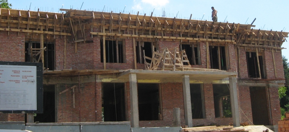

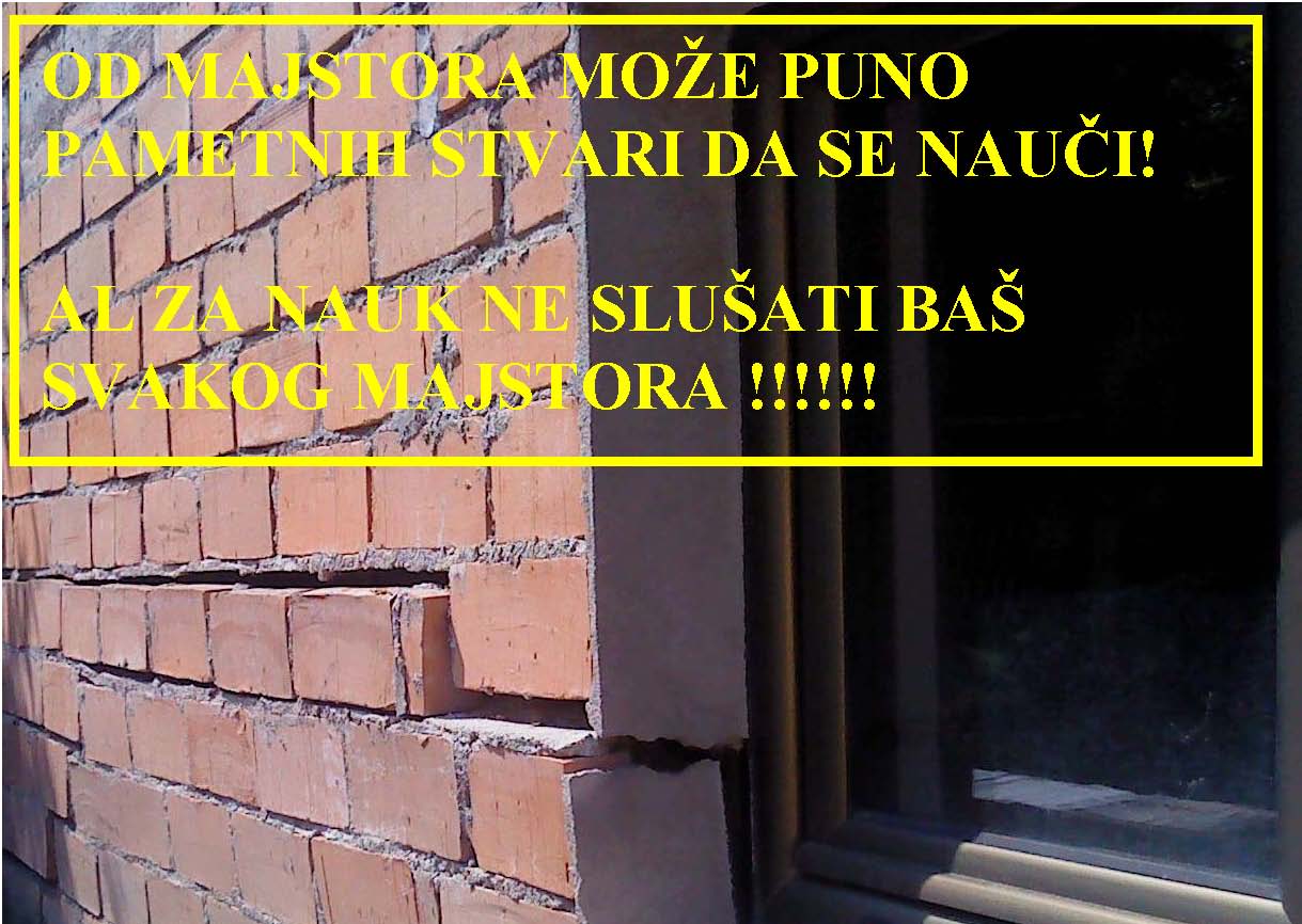

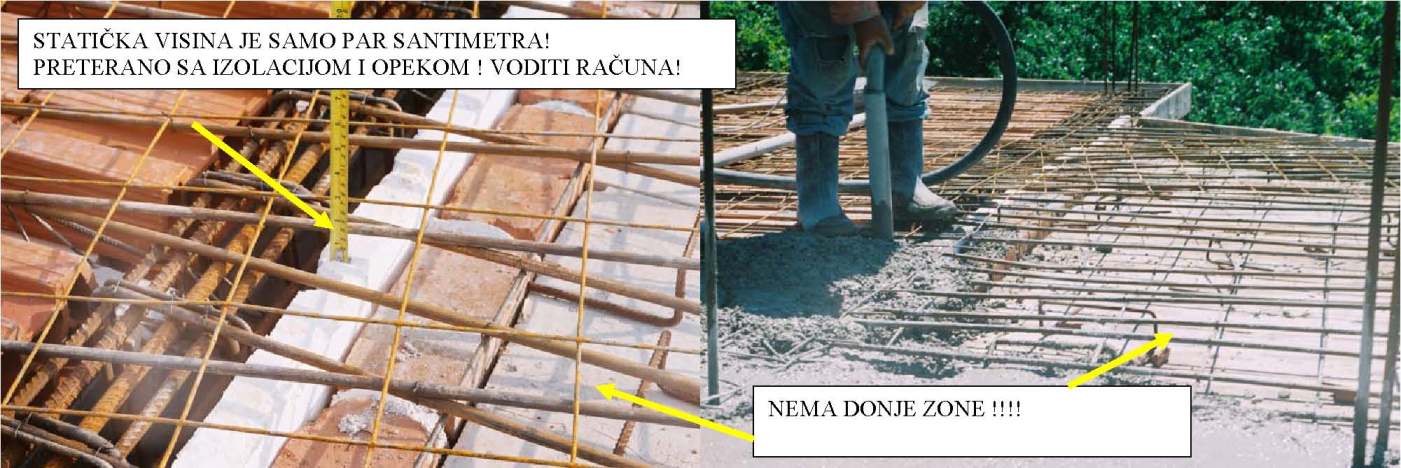

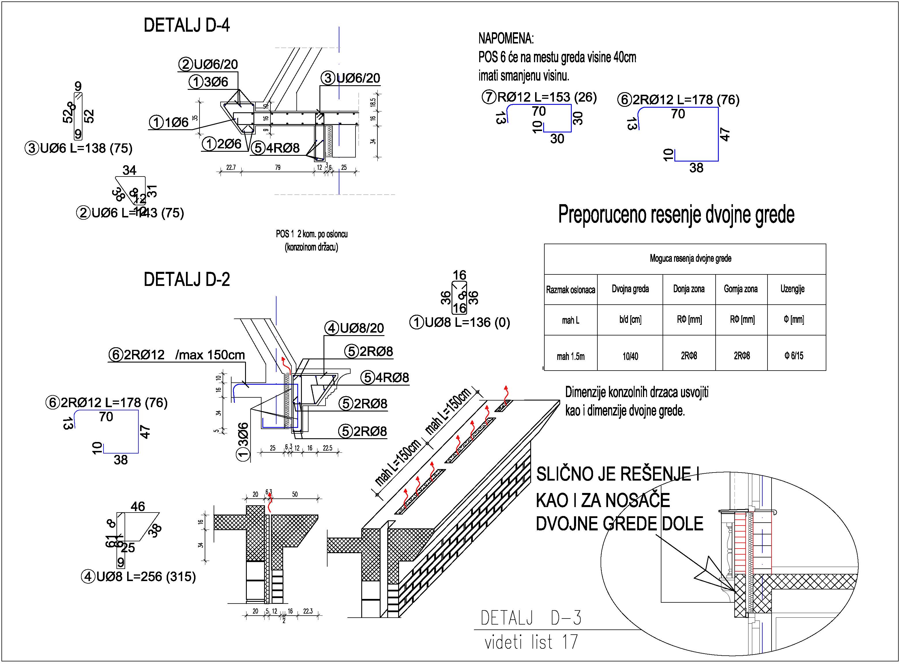

Setih se još jednog objekta
#40
Setih se još jednog objekta što sam radio u sendvič zidu. Takođe zidan bez skele, opeka spolja na sve to po projektu je trebalo kamen 5-6cm da se lepi ne sećem se šta smo na kraju uradili. On je reprezentativniji i ja mislim da je baš na njemu bio i vazdušni sloj za provetravanje. Slika iz prethodnog posta je sa komercijalnog objekta. Nemam slike detalja niti njihove crteže ali sam našao detalje armature dvojne grede na konzolama. Objekat je rađen odavno tako da za današnju regulativu verovatno ne zadovoljava termiku ali je princip dobar.
Voditi računa kod konzola često oće majstori da preteraju sa izolacijom i da smanje statičku visinu (poslednja slika). Mada ako je konzola pravilno armirana i povijeno 50% armature u donju zonu natrag to se ne dešava!
Inače sem na par mesta gde su ljudi naknadno sanirali starije kuće i nisu imali mogućnosti da priđu fasadi (kuće im na međi) ja nigde nisam video da sendvič zid prave sa opekom 12cm na unutra. Na svim objektima sa kojima sam imao bilo kakve veze a pravljeni su novi nigde nije bio slučaj da je opeka bila na unutrašnjoj strani.
Jako mi je drago što se interesujete oko svega jer je to jedini ispravan put da na kraju dobijete dobru, kvalitetnu, trajnu i udobnu kuću. Jer ne pravi se kuča svaki dan!
Obavezno napravite konsultacije sa nekoliko ekipa mastora. A što ne pitate projektante koji Vam rade projekat da budu sa vama kad razgovarate sa majstorima i da tako rešavate nedoumice sa majstorima.
Hteo bih da Vas pitam jel Vam arhitekta mlad čovek?

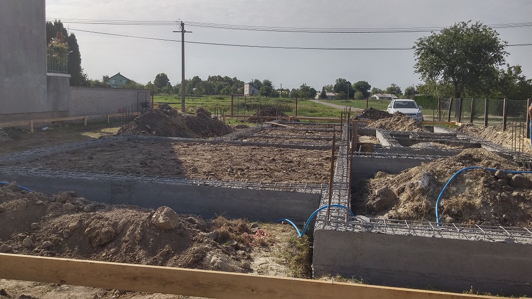

Zbog najavljene kiše,radovi su krenuli pre roka,kako bi izašli iz zemlje dok je lepo vreme.
Ono što mi se ne sviđa, jeste da je vagres pokazao veću razliku nego što sam očekivao,pa će na jednom kraju biti 20cm,a na najnižoj tački 120cm visine. To mi se baš ne sviđa. Inače, malopre sam i pročitao kako se određuju tačke pomoću vagres creva. Sad mi dođe da sam proverim Smile
Evo par slika na ovom linku http://1drv.ms/1FVZYfe

Evo i od mene slika:
