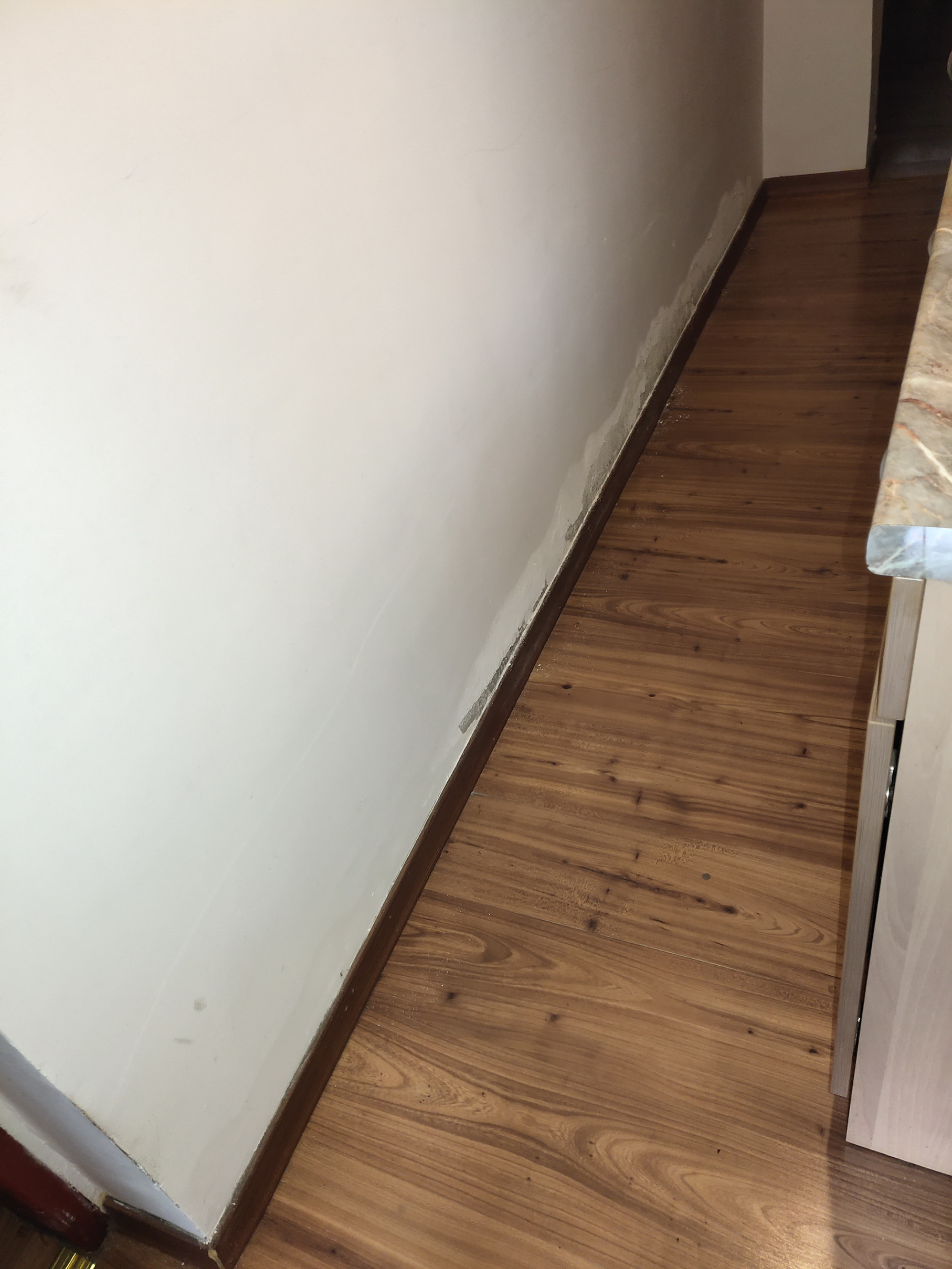

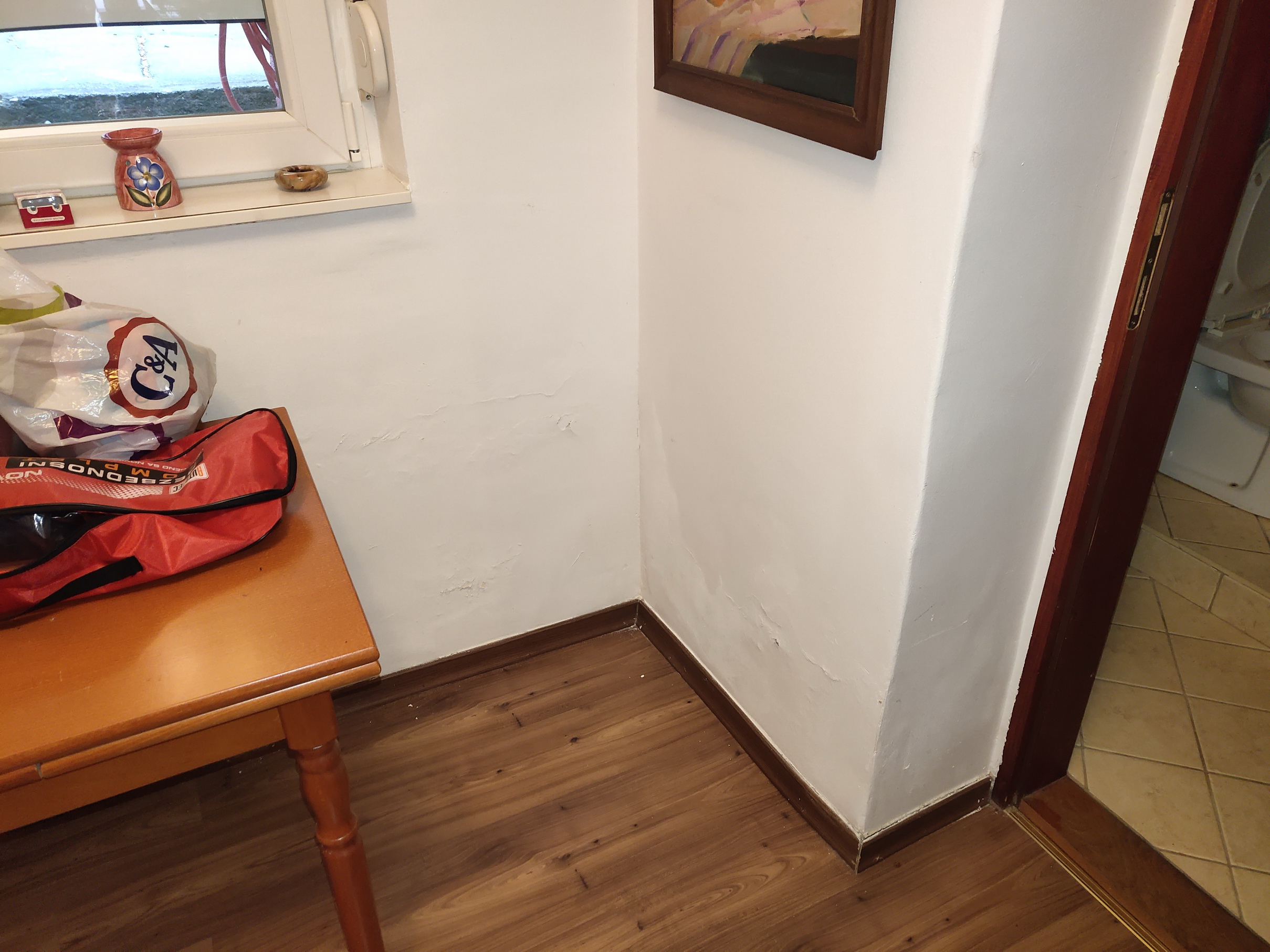

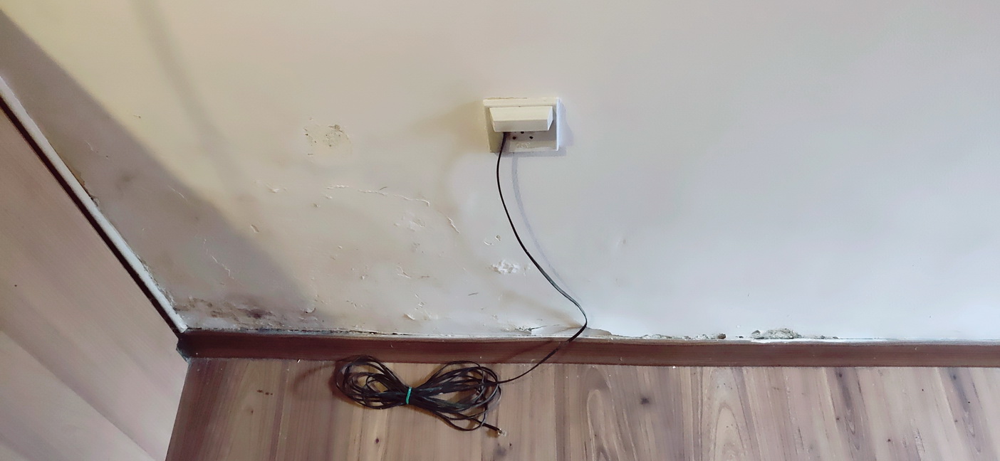

Pozdrav, molim za savet a problem je sledeci...!?
Spemam se da u prizemnoj kuci zidanoj krajem Drugog sv rata u centru Zemuna renoviram podove, sadasnje stanje je da su na zemlju postavljene daske a preko njih laminat!
Kucu je zidao Nemac na blago nakosenom terenu, zadnji deo je ukopan oko 0.5m, zidana je punom ciglom, debljine zidovi su 40 cm, spoljne dimenzije su 6 X 10 m, unutrasnje kvadrature 40 m2, visina plafona 3 m, u vezi temelja ne znam nista, digao sam sprat postojala je betonska ploca.
Preduzimac je koliko se secam ustanovio da kuca nema betonske stubove u coskovima pa je po njegovom savetu uradjena laka tavanica, izmedju dozidanog sprata i novog potkrovlja...grede po kojima su ukucane fosne i sve to lepo stoji nije bilo sleganja i sl.
Kljucni problem zbog koga Vam se obracam je VLAGA,
Poslednje dve godine kako se zimi ne greje ali je stan stalno provetren, vidi se vlaga na unutrasnjem zidu prema kuhinji u kojoj su ispod laminata prastare plocice, sad vec 10-ak cm iznad lajsne ljuspa se farba a na zadnjem zidu koji je ukopan oko 50cm malter se podklobuco, oseti se i blag miris budji!
Sta raditi i kako iznutra to resiti posto spolja imam izolaciju i fasadu i beton svuda oko kuce?

Okaćite koju sliku da vidimo kako to izgleda . I da li objekat ima horizontalnu hidroizolaciju zidova ?

Da li objekat ima horizontalnu hidroizolaciju zidova ne znam ali mislim da nema...evo slika!
Ako nema onda ste u povelikom problemu . Ali se to mora utvrditi , pa tek onda videti šta dalje .
