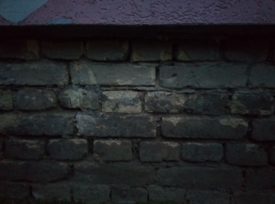

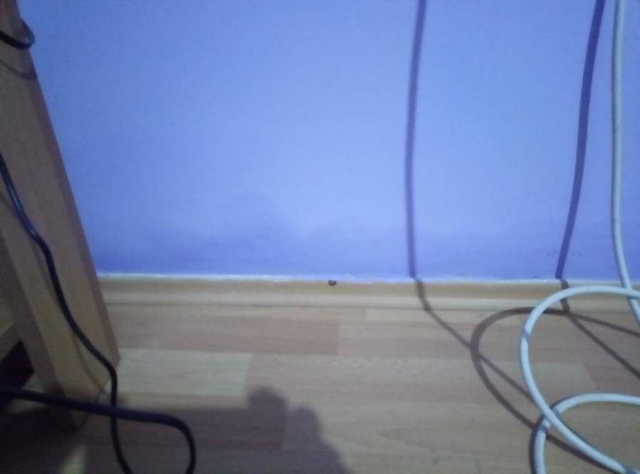

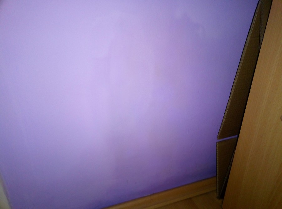

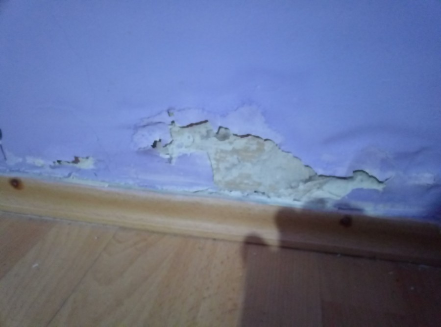

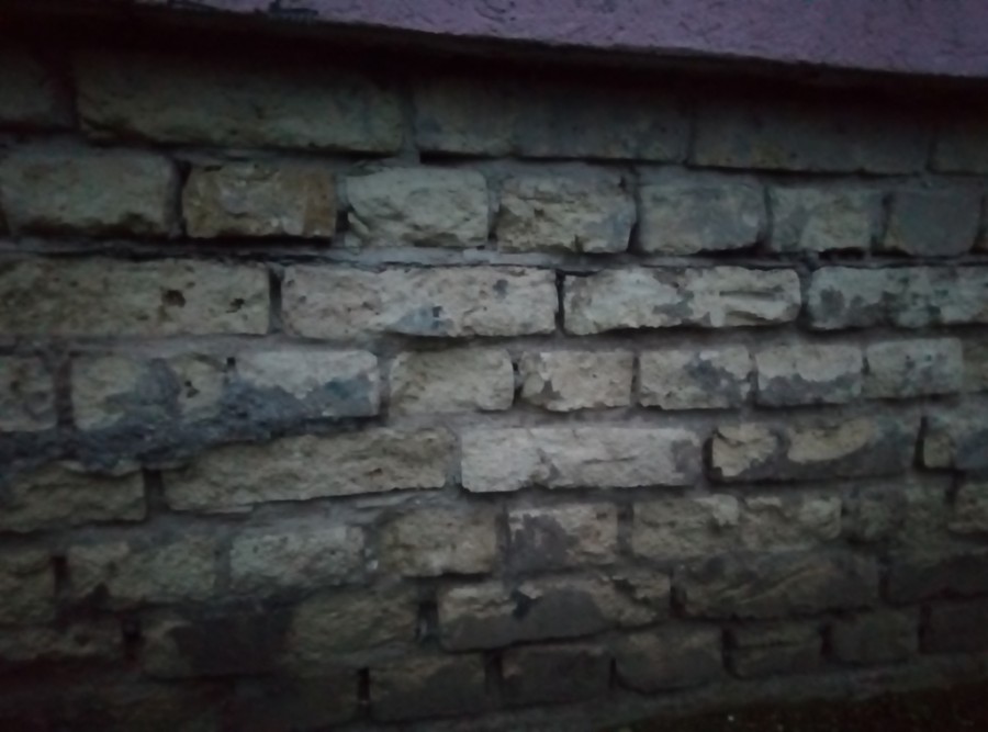

samir.bosnjak
samir.bosnjak's picture
Registrovan dana: 31/01/2019
Tue, 05/01/2021 - 22:35
Po slikama bi se dalo
#132
Po slikama bi se dalo zakljuciti sledeće . A to je da imate horizontalnu HI ispod zidova , takodje se vidi da ima i dejstva kapilarne vlage .
Najkraće rečeno , trebalo bi podici sve podove , izvesti novu podnu plocu , zatim spojiti novoizvedenu HI sa ovom u zidu , a zatim uraditi novu kosuljicu i postaviti podne obloge . Upravo imate slucaj koji je već dokumentovan i saniran u ovoj temi
