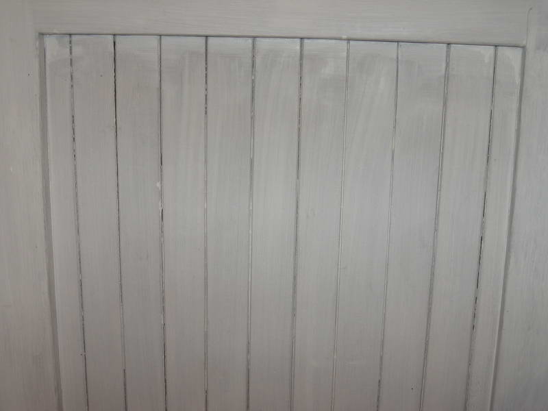

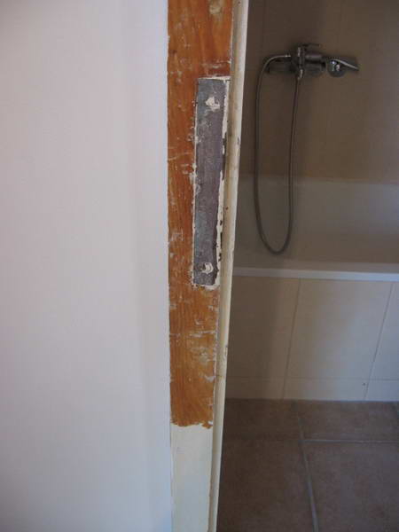

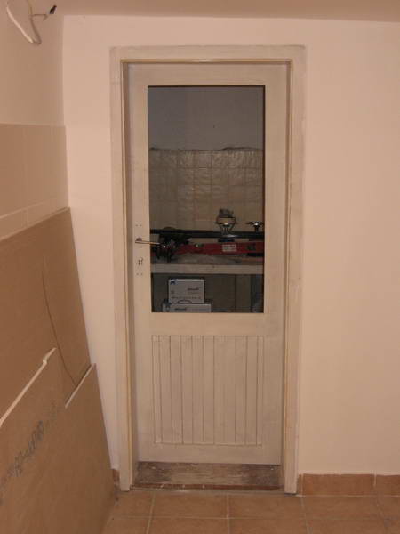

Prvo veliki pozdrav, a onda i pitanje za resavanje moje muke. :tup
Poceo sam da skidam farbu fenom.Medjutim ne znam sta dalje.Moze li neko da mi da precizna uputstva koju smirglu koristiti, koju farbu, cetku, valjak itd.
Sta dalje ?
Problem je i sto ima (po meni) 2 vrste vrata, sta raditi sa jednim a sta sa drugim?
Jedna su bela "masna", kao ova sto su na prvim slikama, a druga su na sobama, braon, kao na speru (lupih,a?) :roll:
Da ne bih davio, stavljacu pitanja i slike, a neka mi neka dobra dusa da pravi odgovor.
Hvala puno !!! :roll

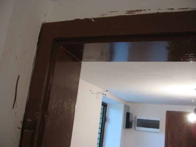

Da ne bude zabune, evo i vrata koja su drugacija od ovih na prvim slikama.
Ovakva vrata je neko (ima ih 2 komada u stanu) ofarbao masnom belom bojom i bojim se da ih je unistio...da li je?Ima li im pomoci (slike cu da postavim uskoro, a ova na slici su nedirnuita, njih zelim samo da "osvezim" ako je to moguce...I za njih mi treba savet kako to da uradim.)

Kada budes skinuo farbu fenom onda treba da ih prebrusis (presmirglas)
Uzmi za pocetak smirglu 120 pa idi na finije do jedno 240
i posle prefarbaj bojom za drvo dali ces da uzmes nitro ili uljanu to je tvoja stvar
pozdrav
Marko

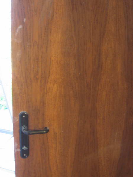

A evo ih i vrata za koja mislim da su unistena, tj. za koja pitam da li im ima pomoci:
Ista su kao ona braon na pretposlednjem postu...Sta da radim sa ovim?
Isto fen, ili smirgla...?

Prvo bih voleo da mi neko kaze kako se zovu koja vrata, odnosno razlika izmedju ovih belih (obicno na kupatilima, kuhinjama) i ova braon (rekose mi furnirana, ako nisam lupio)?I od cega su, ako neko jos ima strpljenja?
Idemo redom:
Na kupatilu i kuhinji (bela vrata, stara i ne znam koliko su i da li su uopste bila farbana) zelim da ofarbam u neku kvalitetnu boju. (Koju reporucujete?) E, sada, skidam farbu fenom, ide ok, zatim pada smirglanje (koja granulacija, Marko rekao 120, zatim enigma - da li treba firnajz (da li je to isto sto i firnis?) pa zatim git (koji?), pa smirgla (rece Marko 120), pa sta dalje...?)Zavisno od vrste farbe ili sta...E sada, posto je negde napisano da je vodena najbolja da se samo skoncentrisemo na nju...Da li za nju treba poseban git, posebna podloga, koliko ruka, lak?Eto sta me sve zanima, a to su bela klasicna vrata...
Posle imam pitanja za ona braon (furnirana, kako li...?) Ona se valjda samo malo osmirglaju (koja granulacije), nista fen, pa onda sadolin ili nesto tako bezbojno da lakira, a da se vide one sare (godovi)
I na kraju vrata i stok koji su bili furnirani ali su ofarbani "masnom" bojom...Da li su unistena, da li sa njih smemm da skidam boju fenom i sve ostalo...Voleo bih da i njih ofarbam samo kao i ova druga braon vrata.Hajde ljudi, pa ja vas jedini (cast izuzecima) hranim slikama i to od svakih vrata ponaosob...
Hvala puno za svaku pomoc.

Ja sam ovo pročitao i odgovorio onako kako sam shvatio, jer bojom se vrata ne mogu uništiti i takodje sam dao odgovor šta dalje, a primedba da ne čitamo dovoljno pažljivo mislim da ne stoji jer glagol uništiti ima sasvim odredjeno značenje.Kad se ta vrsta reči upotrebi u nekom kontekstu to znači da više nema pomoći za nešto za šta se kaže da je uništeno. :roll:

Furnirana površina se ne može tretirati fenom, jer postoji mogućnost da se furnir odlepi.Postoje i hemijska sredstva za skidanj farbe, medjutim jako je mukotrpan posao vratiti furniranu površinu u prvobitno stanje.Postoji i mogućnost zamene furnirane površine pa će onda opet sve biti kao u prvobitnom stanju.

Apsolutan odgovor o vrsti materijala nije nemoguće dati ovako na distanci.Čini mi se da je furnirana površina, a to su obično furnirane šper ploče.Zamenom se bave stolari, a moguće je to uraditi i u ssm varijanti.Skine se oštećena ploča i namesto nje zalepi druga, pri tome treba koristiti stolarske stege i vodootporni lepak (drvofix na pr.), na kraju treba proveriti šta je jeftinije, menjati postojuću površinu ili kupiti novo krilo što je, mislim, povoljnije i manje posla.

jeftinije je da kupiš nova vrata nego da menjaš furnir jer kad semenja furnir kad se skine onda vidiš kako su vrata od čega pravljena i tu ima više načina pravljenja vrata
konstrukcija:drvo , otpadno drvo(topola),drvo-karton
ostaje ti ili da ih ofarbaš u boju koju želiš ili promeniš kompletna vrata

E sada ofarbana su i vrata i stok i ok je zameniti ih novim, ali se bojim da se ne ostete plocice tek postavljene koje su u predsoblju (vrata koja treba menjati su izmedju sobe i predsoblja).
Koliki je to posao u smislu koliko se osteti oko skidanja stoka (vrata se valjda bezbolno skidaju :hh ) zid i eventualno pod?

ako da ih vadiš da ne oštetiš zid
ivadiš prvo prag i onda ragasto u donjem delu cimneš prema unutra sa jedne i druge strane ragasto će da propadne dole izvadiš ga al onda ga možeš baciti jer neće biti nizašta

Ovih dana bi trebalo da se nanese osnovna boja na dva stoka koja su na kuhinji i kupatilu.E sada, cime je najbolje da je nanesem, koliko ruku...
Prodavac je rekao da je razblazim razredjivacem, a na kantici pise da ne treba...Koga slusati?Sve je TESSAROL Helios.
Posle toga ide emajl TESSAROL...Kako je spektar boja koja se nudi mali, prodavac mi je ponudio da oni naprave boju po zelji (radi se o Duginoj boji) koja bi kostala oko 1000 din/L. To je kao boja za auto, ako sam dobro shvatio...Svidja mi se sto imam veci izbor boja, ali da li je pametno to uraditi tj. ima li neke mane ta boja, sada ili za kasnije...
