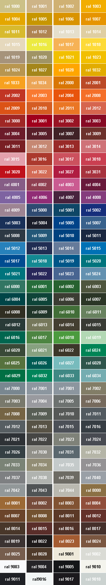

imas vodene boje za unutrasnju upotrebu,imas poliuretan i najgora solucija uljane boje sve se rade po ton karti RAL i ja ti predlazem RAL-ove 1013,1015 ove prve dve su dosta skuplje ali su i dosta dugotrajnije,sto je isplativije.
