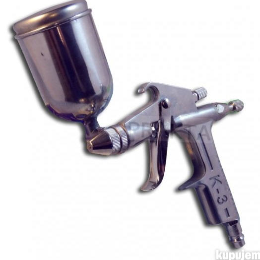

Za tako nesto koristim K3 mini pistolj koji kosta 1000 din. i dobro radi posao na uskim komadima.Jeftino, kinesko a dobro.
