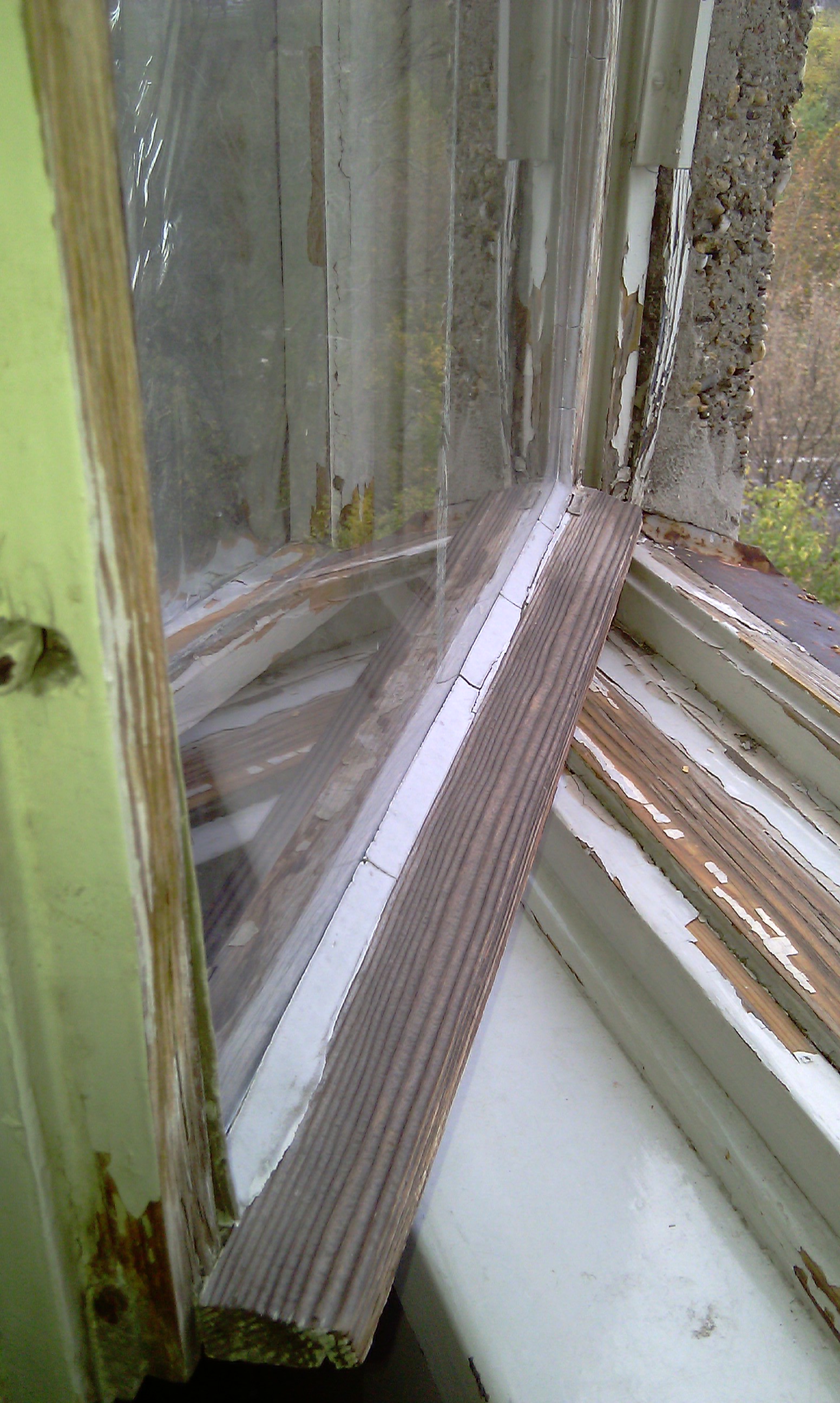

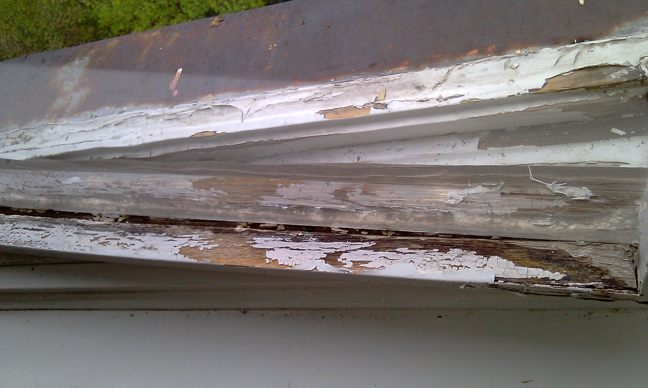

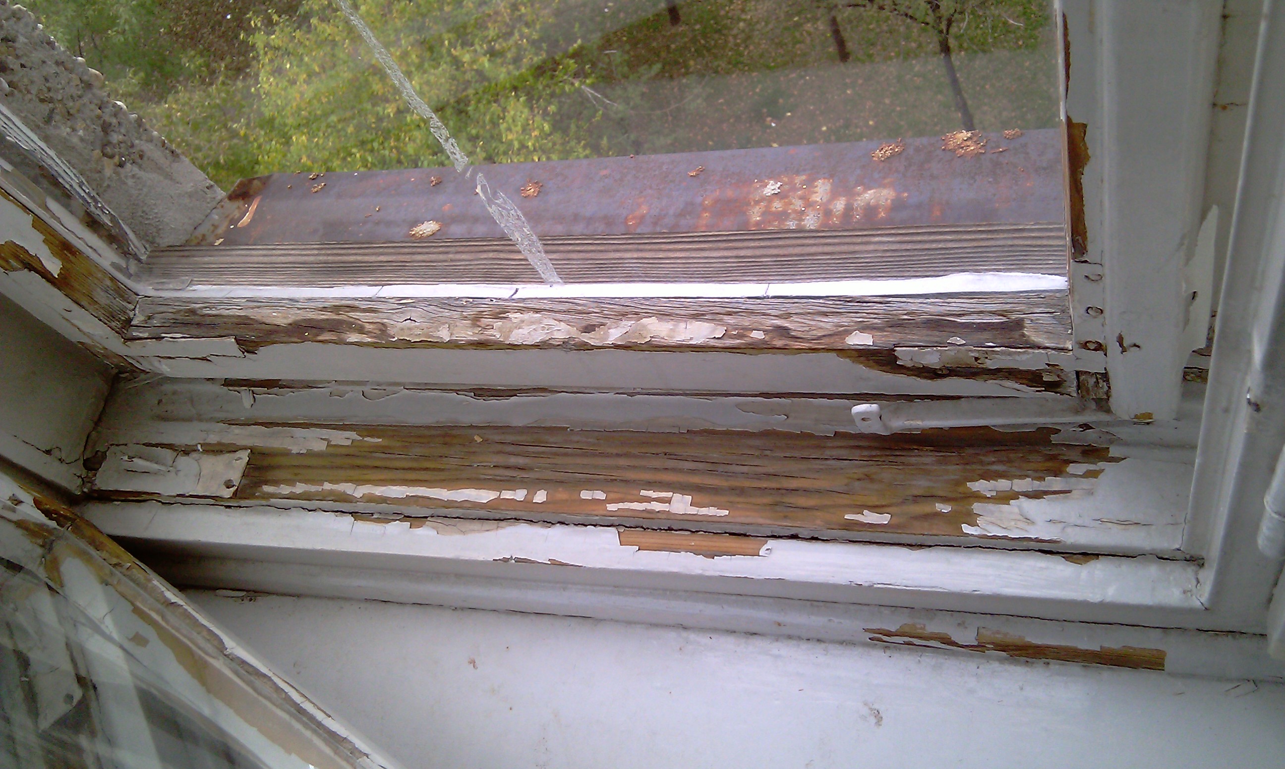

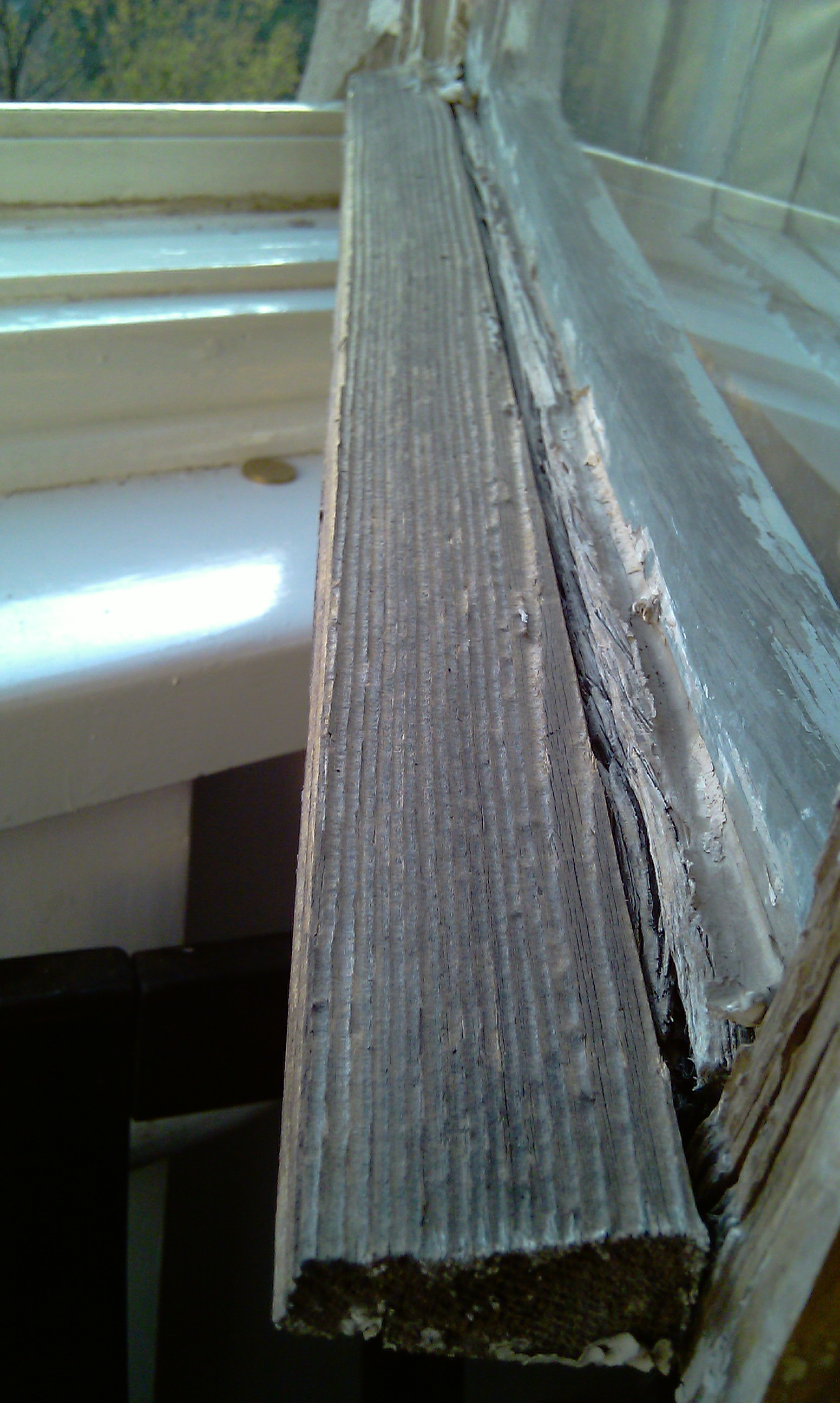

radenko, hvala na brzom odgovoru, evo jos par fotki istog prozora . imali li smisla da ovaj propali premazem samo podlogom da koliko toliko zastitim jer para nemam za prozore a ostale i ofarbam jer nisu svi ovakvi, ostali su manje izlozeni suncu... i jel si video negde foto ili video procesa farbanja prozora. pozz

Pitam se gde si bio do sada pa hoces da sredjujes te prozore neposredno pred zimu? Za jedan prozor ti treba barem 7 dana lepooog vremena da ga iole posteno sredis.
Celo leto su tako stajali a hoces da ih uradis sada neposredno pred zimu i to za 24 h, e to nece da moze i tacka.
Uostalom nisu oni ni propali tako i toliko za jedno leto vec za ko zna koliko leta i zima.
Iskreno, nimalo mi nije zao takve ljude. Da su jednom godisnje kupovali po pola kila farbe i mazali prozore bili bi u stanju da je moguca popravka a ne ovako da im je jedina moguca namena ili otpad ili vatra..
Ovoliki nedostatak i tehnicke i opste kulture je svojstven upravo nama.

prihvatam kritiku, slazem se da sam mogao ranije da se setim. izgleda da sam tipican ovdasnji covek koji sve radi u poslednji cas.
ali sta je tu je.
doduse i dam se setio, ne bih 7 dana godisnjeg proveo farbajuci jedan prozor, najvise zato jer je stan namenjen prodaji, prozori su stari 50 godina, i da zato nisam hteo da ih sredjujem jer kupci obicno ubace pvc. ali prodaja ne ide 3 godine, treba da izdrze dok se ne proda.
bio bih zahvalan za savet - sta moze ipak da se uradi, ovakvi ogoljeni ce propasti ekspresno, a ako ih necim premazem svakako bih im produzio zivot, koliko-toliko.
ja bih premazao osnovom, pa ako ne padne kisa i farbom, prognoza je u medjurvemenu revidirana , navodno nece biti kise u beogradu do utorka uvece.
http://www.meteos.rs/
ideja mi je prozor privremeno zastitim, bar za ovu zimu na taj nacin.
jel to realno?

Колико видим на другој
#336
Колико видим на другој фотографији, тај прозор је у том доњем делу труо и ту нема никаквог мазања. Треба изменити труле делове па онда кренути редом, како то већ треба, а како треба о томе је писано више пута на форуму па да не понављам. У сваком случају, што рече Астреа, не може се урадити на брзака и у кратком року, а да то иоле нешто ваља.

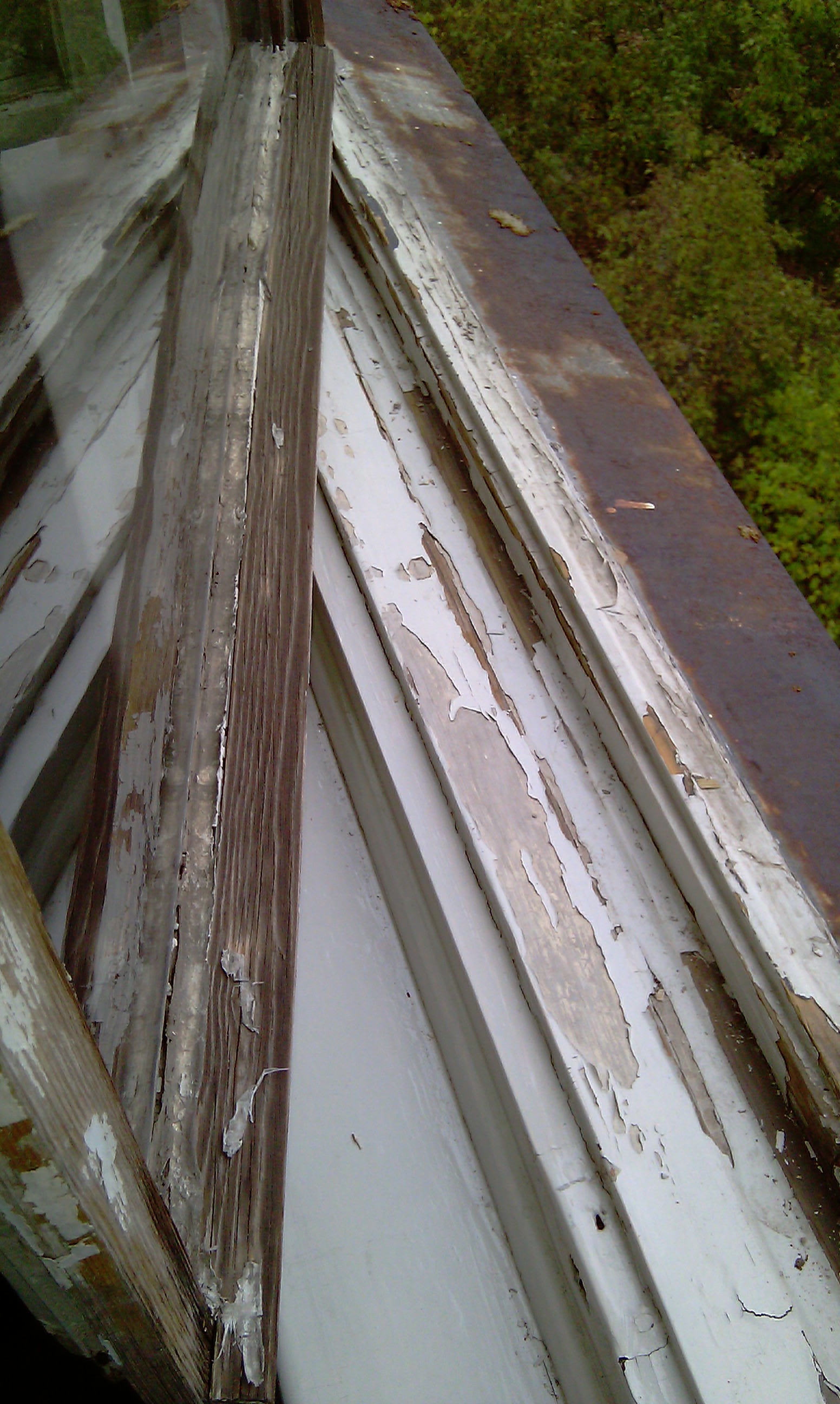

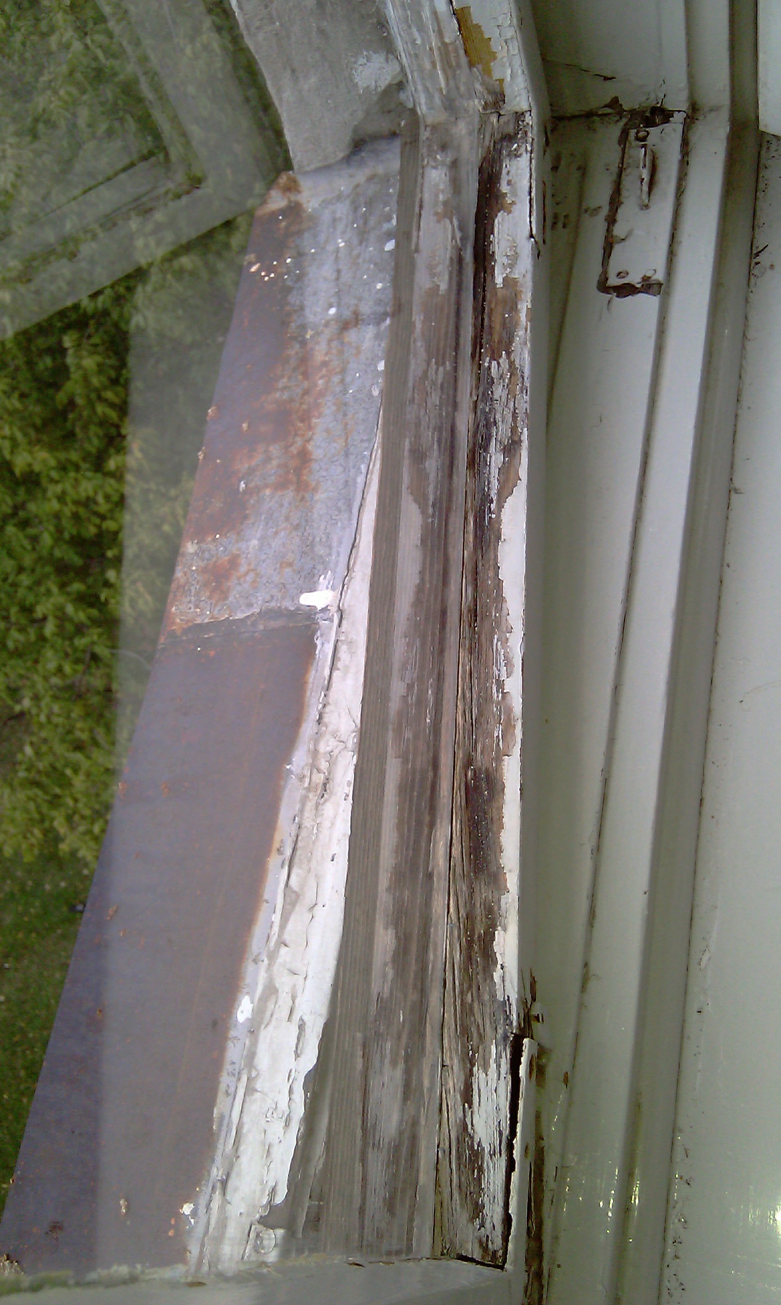

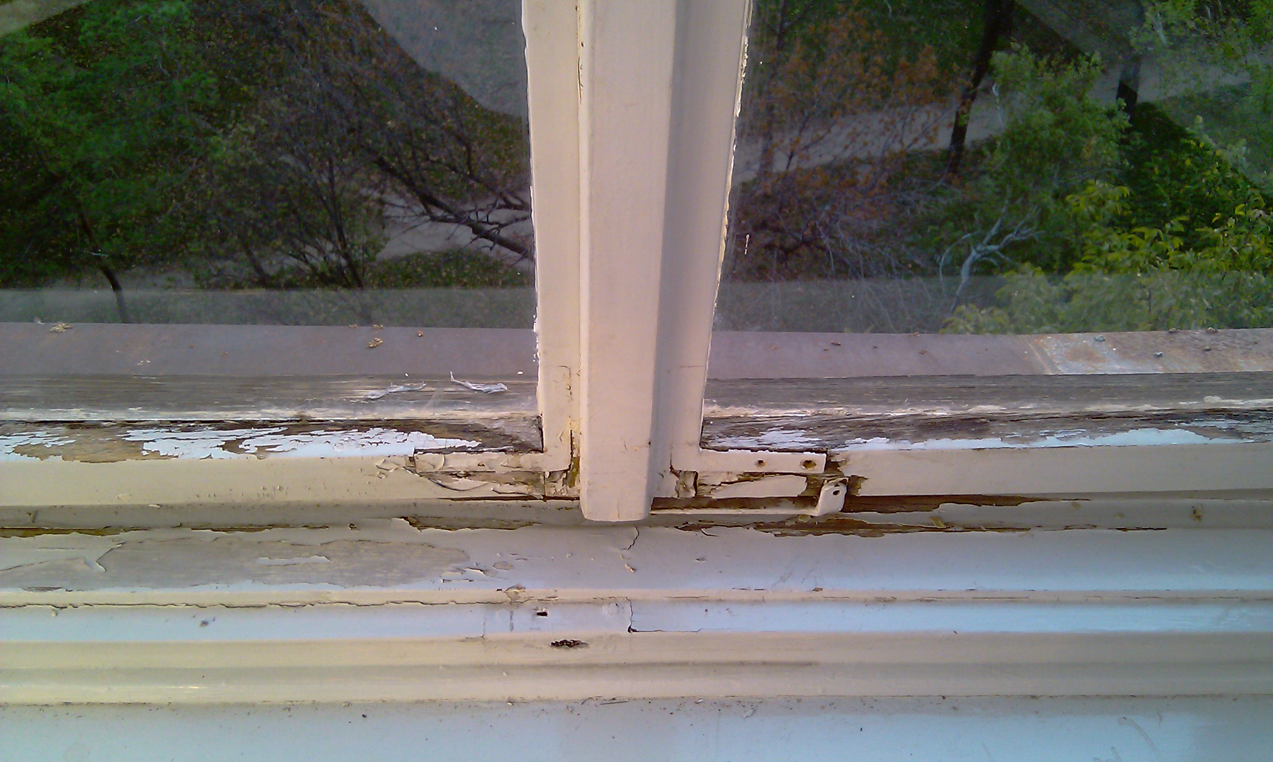

fotke svih krila
#337
amajstor
amajstor's picture
Registrovan dana: 16/04/2013
hvala ti zvukoljube.
okacio sam fotke svih krila.
da li ima smisla poceti sada sa menjanjem trulih delova, ili je kasno zbog kisnih dana koji dolaze, pa jedino ostaje da se saceka desetak suvih dana ove jeseni, ako ih bude u nizu, ili tek na prolece?
i da li da sada ofarbam ove spoljasnje strane, kao laiku izgleda mi da nisu trule koliko unutrasnje strane

Ako je u pitanju prizemlje,
#338
branimir
branimir's picture
Registrovan dana: 13/08/2009
Ako je u pitanju prizemlje, posto se vidi trava, nije problem da se te stvari odrade i sada,
jedino je potrebno spolja postaviti najlon radi zastite.Krila se svakako na licu mesta ne mogu raditi
tj. zamena trulih delova.Nekada je jeftinije uraditi nova krila nego sredjivati problematicna.

nazalost nije prizemlje, dosta sam visoko na pola solitera pa se ne moze prici spolja, ali moze verovatno da se postavi onaj deblji providni najlon tako sto bih ga priheftao za spoljasnji drveni okvir prozora, koji se otvaraju ka unutra.
koje bi bile cene krpljenja ovih, i novih prozora poput mojih?
bar otprilike.

da se ovo prefarbati viđao
#340
da se ovo prefarbati viđao sam i gore
auto git je čudo pošto već prodaješ tu nekretninu pa ne želiš ulagati veće pare

NA slikama se vidi da su
#342
radenko
radenko's picture
Registrovan dana: 19/03/2009
NA slikama se vidi da su kutije u donjoj zoni trule pa ako ih prefarbas i dalje ce da se oseca trulez jer nemoze sa donje stane da pridjes da ofarbas nego ako je stan za prodaju malo samo osmirglaj skini ispucalu (nacetu farbu) iprefarbaj vodenim emajlom jer brzo susi i prodaji stan , nego meni ovo smrdi da si ti kupio ovakav stan a nisi gledao u kakvom je stanu stolarija pa sad pitas kako da izlecis nema leka ???

Radenko, samo pojasni meni kao laiku sta je kutija - mislis donji okvir prozora ispod krila?
nisam kupio stan, naprotiv prodajem ga, ali to nije lahko, pa se moze desiti da ostanem da prebivam u njemu jos neko vreme.

#344
amajstor
amajstor's picture
hvala svima na komentarima na za moj problem
u toj spavacoj sobi je prisutan neki neprijatan miris cim zatvorim prozore i vrata na pola sata, a posebno se pojacava kada sunce greje.
nisam nikad posumnjao da je to od trulog prozora, pa ako je to izvor, probao bih da ga saniram sto pre jer se miris ne oseca samo kad je otvoren prozor, ili vrata sobe,
posto bi bilo da zamenim te trule delove prozora?
ako je dovoljno zameniti donje stranice svih krila posto vidim da su vec menjane za ovih 50 godina i pricvrscene metalnim spojnicama za ostatak rama.
moze li mi neko reci otprilike cenu za tu intervenciju?
