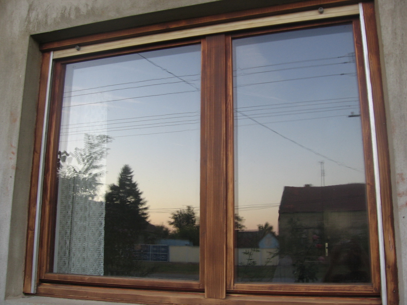

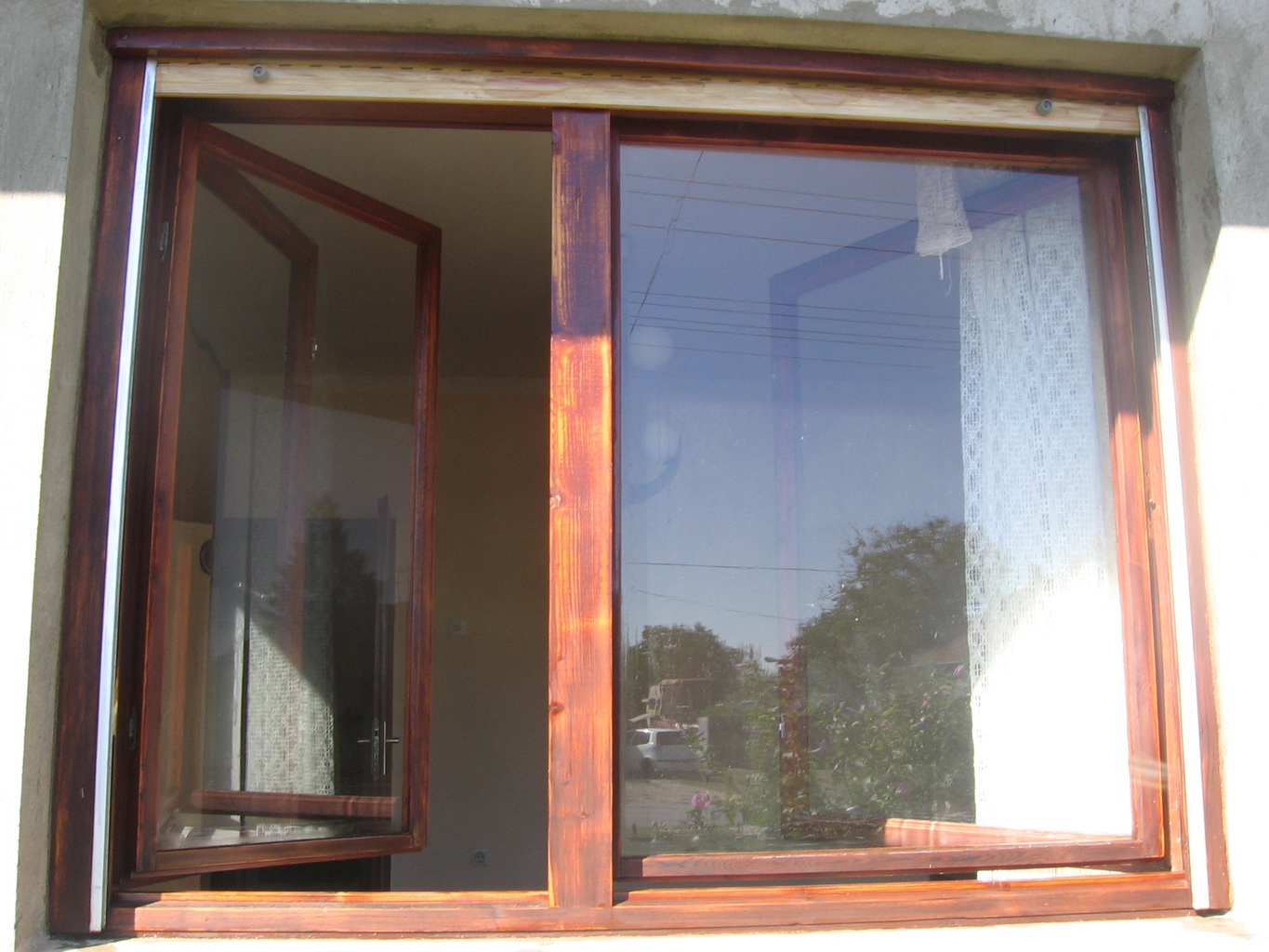

Молим Вас за помоћ као искусније у послу фарбања столарије. Прецизније, треба да средим дрвене прозоре на кући који су стари 30-ак година, а само првих неколико пута су фарбани лазуром тј. садолином.
Како су прозори већ дотрајали и види се на овом једном да је дрво скоро "поједено" 0,5 до 1 цм, не знам шта могу сам ту да урадим а да их повратим?...да ли да скидам шлајфарицом док се не изједначи па сам мислио онда да га натопим фирнајзом, па после тога садолин, или би било боље нешто друго? Или треба да користим и кит за дрво за неравнини и пукотине?
Када се ставља кит за дрво и како се он наноси? Је л'иде он пре фирнајза или може после њега?
Већ сам урадио сам 3 прозора, и то само спољна окна која су изложена метео утицајима, добро сам из шлајферицом ишмирглао па натопио фирнајзом, сад чекам да се осуше па да поново пређем или фирнајзом или садолином.
Хвала унапред и свако добро.
  • Стари дотрајали прозор
  • Стари дотрајали прозор - изшмирглан
  • Стари дотрајали прозор - премезан фирнајзом

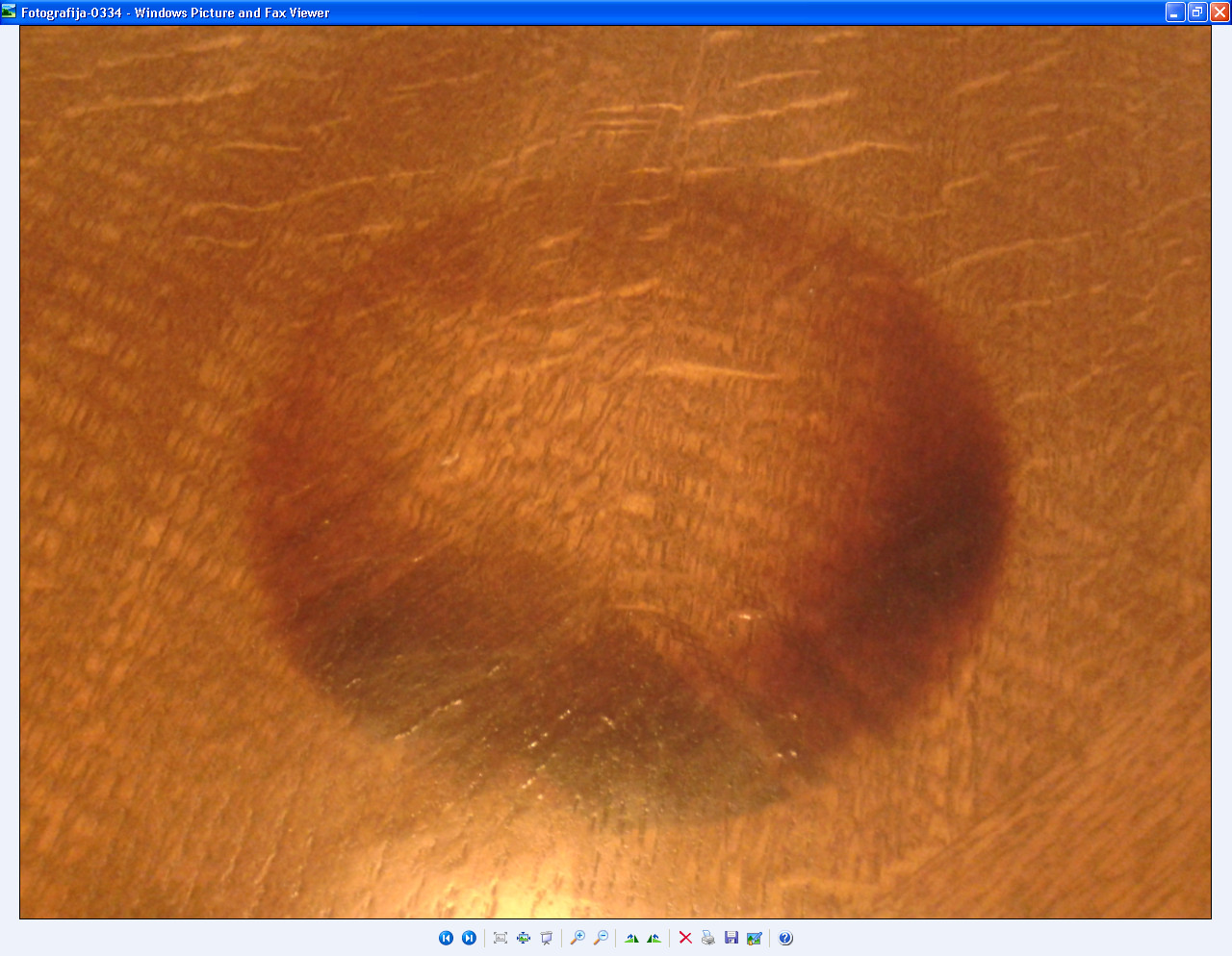

Dete mi je stavilo vrucu posudu na kuhinjski sto ispod koje nije bilo podloge, pa je doslo do ostecenja lak boje na tom delu (vidi se na slici). Da li je jedino resenje premaz celog stola novom bojom ili postoji nacin da to resim. Hvala za odgovor.
pazovan
pazovan's picture
Registrovan dana: 18/06/2010
Najbolje bi bilo da se cela površina ploće ponovo sredi. Zakrpe je teško uraditi. Nisam farbar ali sam jedno vreme radio uz farbarsku radionicu i ponekad pomagao i koliko videh i zbog nekih malih tufnica, oštećenih ivica i sl je morala cela površina da se šmirgla i ponovo farba, lakira...

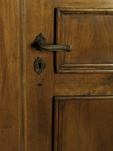

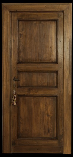

Pozdrav! Evo iscitala sam gotovo sve na ovom forumu vezano za temu farbanja stolarije, ali nisam nasla ono sto meni treba. Nedavno smo kupili kucu koja je gradjena 80-ih godina i zatekli smo ovu stolariju na slikama. U prilicno finom je stanju i ne bi je mijenjali. Rado bih to ofarbala, ali tako da zadrzi izgled drveta, a rado bih i da ima onaj bogati rustikalni izgled - dakle da se vide i sitna ostecenja, godovi i tragovi dugogodisnje upotrebe, stavila bih i odgovarajuce brave koje bi upotpunile takav izgled. Kako da to sve postignem? Sada je povrsina prilicno hrapava i tesko se cisti, a ja bih da to bude onako glatko i lako za odrzavanje, da lici na vrata sa zadnje 2 slike. Da li da sve fino osmirglam i predjem lazurom ili da uradim neki drugi postupak? Svaki savjet dobrodosao!

ColorSHOCK
ColorSHOCK's picture
Registrovan dana: 17/09/2008
Baš kao što ste naveli.
Prvo se lagano prešmirglaju da se matira postojeći lak (ako ga još uvek ima) i da se skinu vremenske naslage svega i svačega.
Ukoliko želite da Vam vrata budu skroz glatka, verovatno će biti potrebno ozbiljnije šmirglanje i poliranje drveta.
Nakon toga možete da premažete sa nekim od bezbojnih lazura ukoliko Vam odgovara nijansa nakon šmirglanja.
Ukoliko mislite da bi bilo potrebno (a preporuka je da se uradi), prvo namažite Insect Stop (protiv žiška, bakterija, gljivica...) a preko toga neki od lazura.
Preporučio bih Vam da pogledate Saten varijantu, jer je dosta popularna u poslednje vreme i jako lepo izgleda.
Pozdrav...

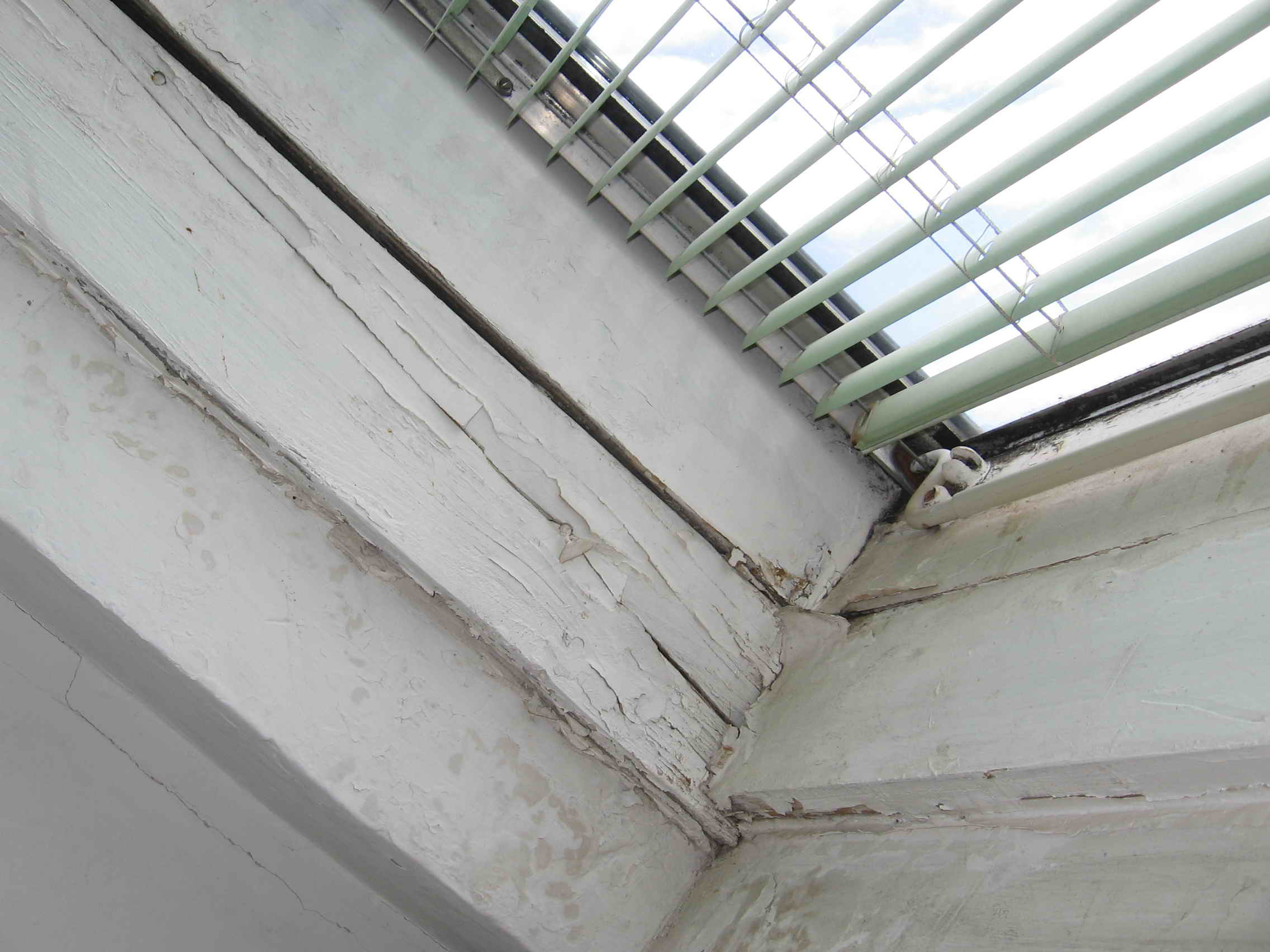

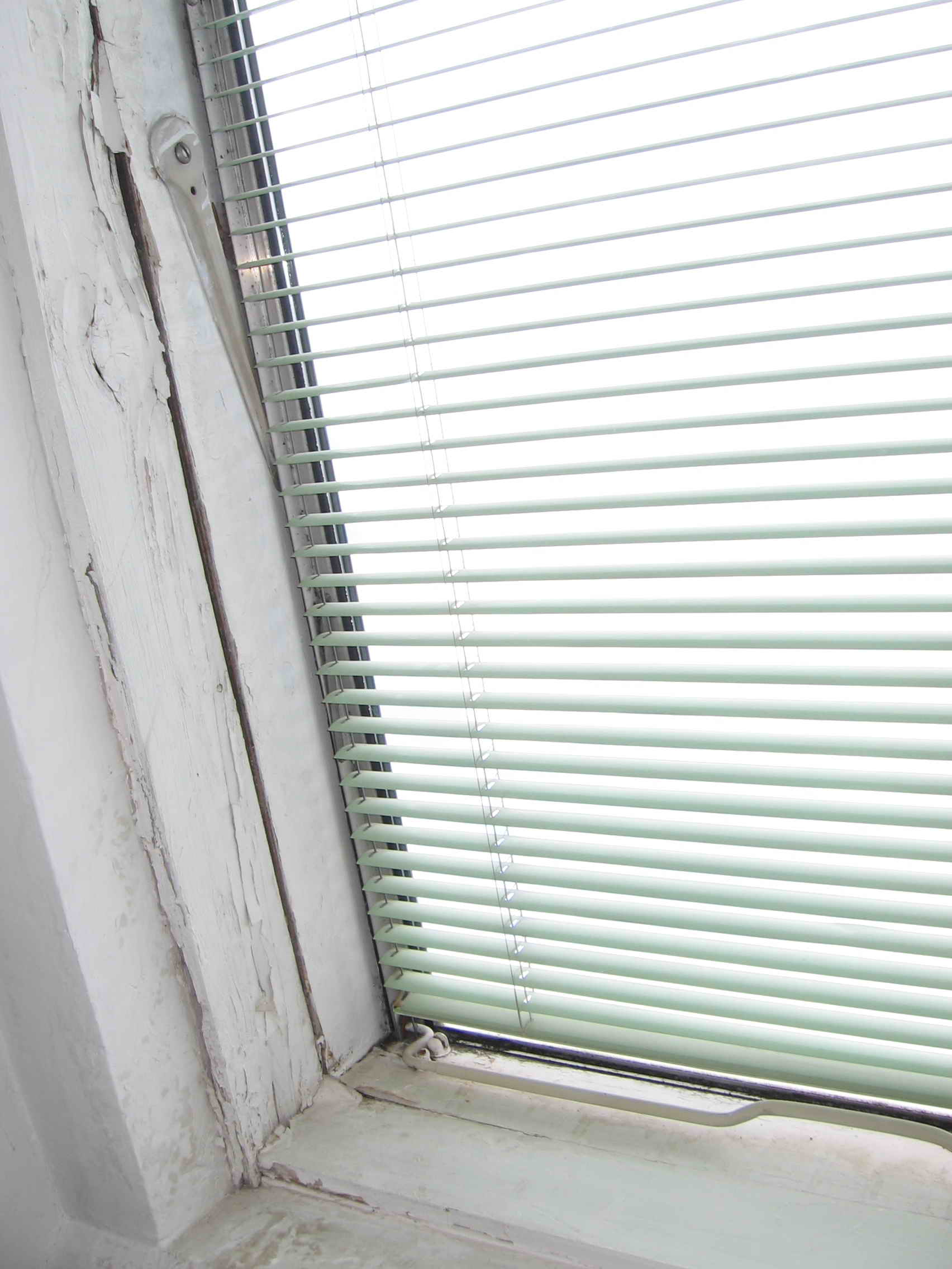

Zdravo dobri ljudi. Pomagajte! Krovni prozor mi je propao iznutra. Opseg se sastoji od dve daske, a donja je propala baš otišla u materinu. Procep između gornje i donje je toliki da možeš prst da gurneš. Voda curi samo pri nekim opasnim olujama. Nov velux prozor je 700€, i jos moram da nađem majstora da sredi krov posle. U pitanju je zgrada stara 30 godina, i nema vise materijala od koga je krov napravljen, pa mi je malo frka da dam tih 700€ (koje nemam) i da mi posle ulazi voda.
Evo vam i slike. Ako je neko raspoložen i ima vremena, molio bih ga da mi taksativno, korak po korak objasni sta da radim. Hvala.

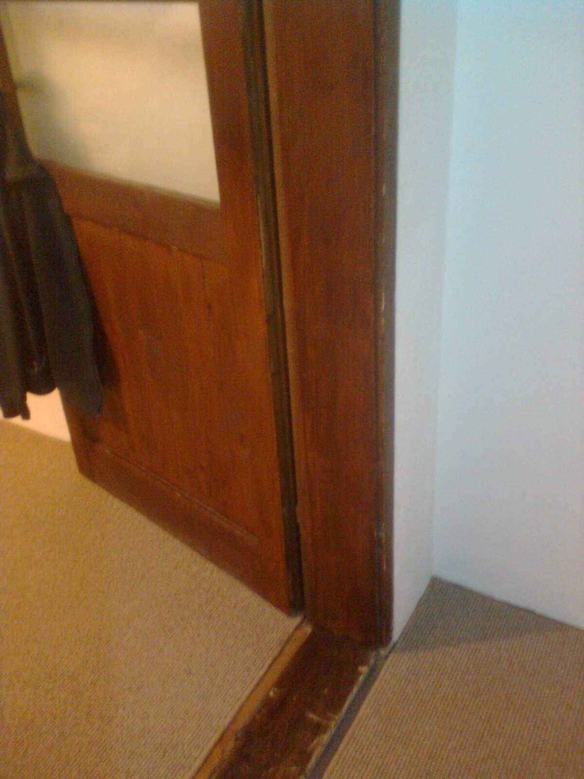

Postajem dosadan sam sebi, ali moram opet da postavim pitanje. Nova sobna vrata, 4 kom, trebalo bi da ih ofarbam(klasicna bukova od 5-6hilajda iz uradi sam).
Usled nedostatka novca radim to u SSM varijanti sa komsijom koji ima nekakvog iskustva oko toga, ali bih voleo savet. Njegova ideja je body cement git kako bi se prvo sredile neravnine jer su vrata prilicno loseg kvaliteta, a zatim prajmer, naravno smirglanje izmedju gde vec ide i onda farba koja u sebi sadrzi lak, koju bi naneli kompresorom posto imamo jedan veliki sa pistoljem za farbanje pri ruci.
E sad, pitanje je koja farba, da li uljana, vodena ili nesto trece, ne bih da dajem previse novca, ali ako cu ustedeti na ponovnom farbanju kroz koju godinu uzevsi farbu koja sporije zuiti, onda bih pre isao na tu varijatnu.
astmario
astmario's picture
Registrovan dana: 08/07/2010
Na kraju sam uzeo neku grcku boju na bazi vode, oko 960din limenka, kada zavrsim videcu da postavim slike i utiske.
astmario
astmario's picture
Situacija se kao sto obicno biva iskomlikovala, tast je pri ugradnji vrata ostavio onu letvicu dole koja drzi stok, tako da sad lepo vrata plivaju skoro 2cm iznad praga.
Kako mi ne pada na pamet da pravim prag od 4-5cm na koji cu stalno da se saplicem, uhavtio sam se ubodne, izrezao od daske parce odgovarajucih dimenzija i produzio vrata. Dodatno parce sam namazao lepkom za drvo i zakucao sa 3 uvrnuta eksera u donji deo vrata, i prilicno dobro se uklopilo.
Ono sto je pitanje sada je da li uopste gitovati taj stastav, razmisljaso sam o klasicnom dvokomponenetnom BodySoft-u ali se plasim da se od lupanja vrata veoma brzo popucati.
Tj. da li da samo prefarbam sastav i liniju ostavim vidljivom, ili da lepo sve odradim BodySoft-om uz rizik da git popuca?

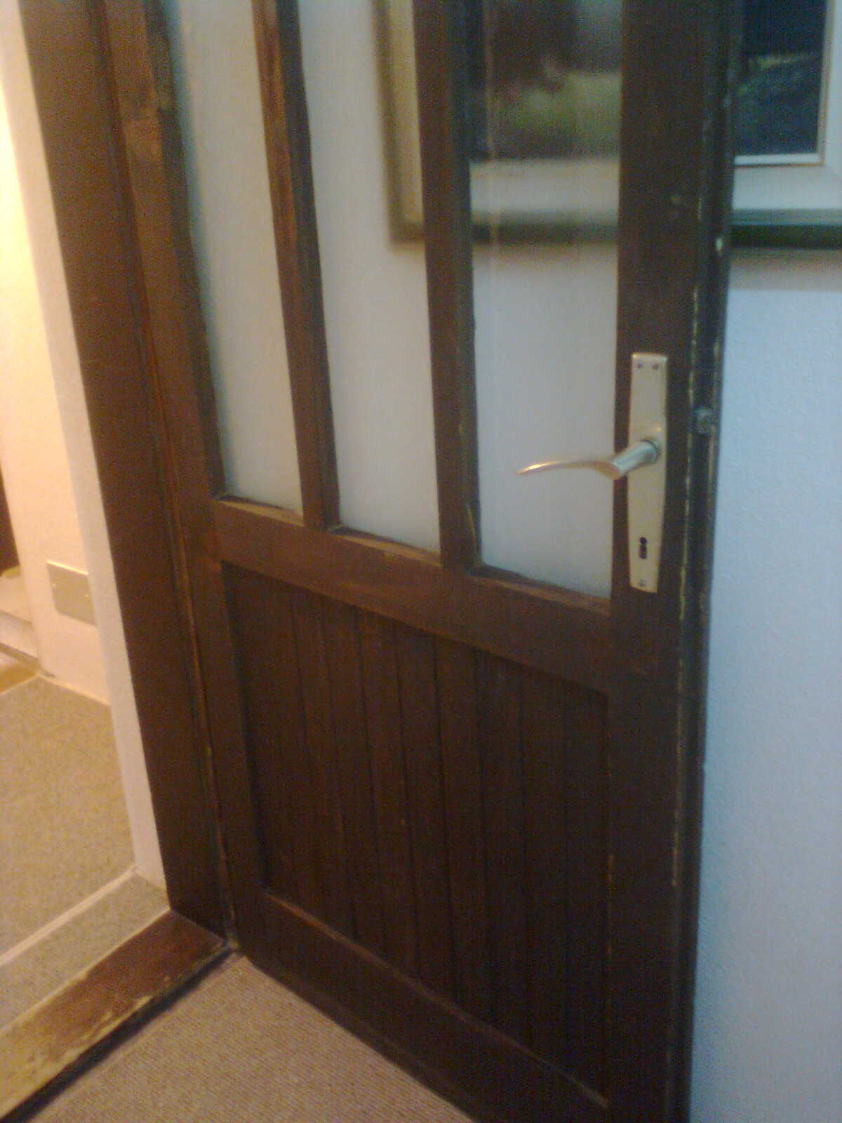

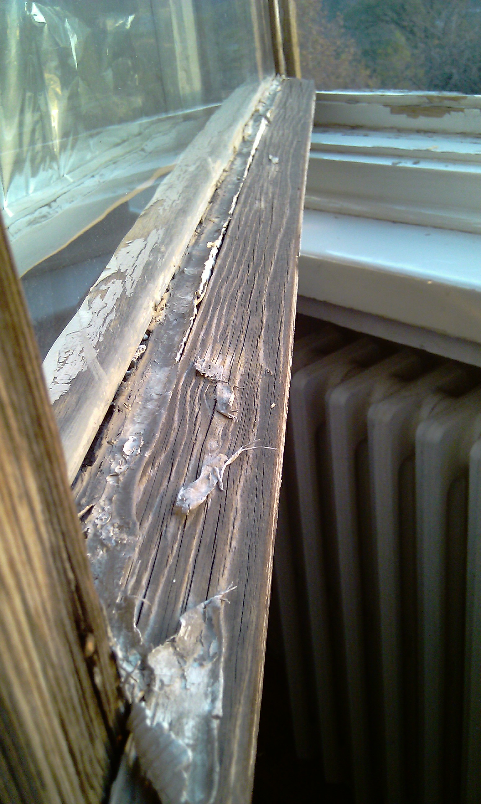

trazio sam na jutjubu neki video sa postupkom farbanja prozora, i nista upotrebljivo ne nadjoh.
da li ima negde na netu, ili barem foto -prica sa uputstvima 'korak-po-korak' o farbanju prozora, moze i na engleskom...
sa mojih se ogulila farba do samog drveta i ja bih sutra to da odsmirglam, premazem podlogom da bolje prihvati farbu, zatim nanesem boju u vise slojeva, cekajuci da se svaki osusi.
jel to pravilan postupak?
i koje osnove/farbe i ostali materijali su za preporuku i da li postoje neke ekoloske varijante, da ne smrdi jer su prozori spavacer sobe u pitanju?
hvala unpared na brzom savetu jer bih sutra da odem u Merkur ili Metro da kupim matrijal i odmah pocnem posto imam 24h do prve kise:)
hocu samo spoljasnji deo izlozen atmosferalijama da zastitim da ne propadne, dok unutrasnji moze da saceka (vidi fotku)
