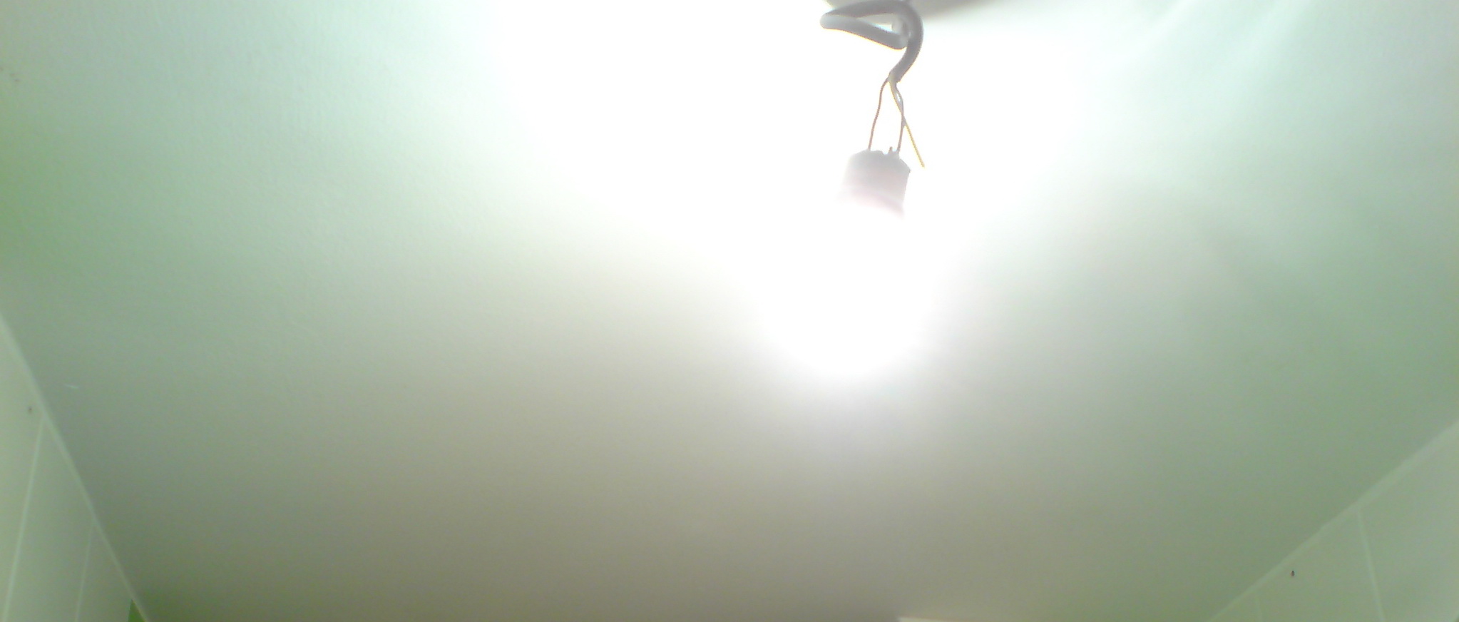

A sad malo slika. Pa sta se vidi-vidi...
To pored zelenih plocica nisu talasi nego senka. :nono

Ako vidite rupe pri vrhu plocica, njih nisam busio ja nego majstor koji je pokusavao da usrafi alu lajsne na vrhu. :tup

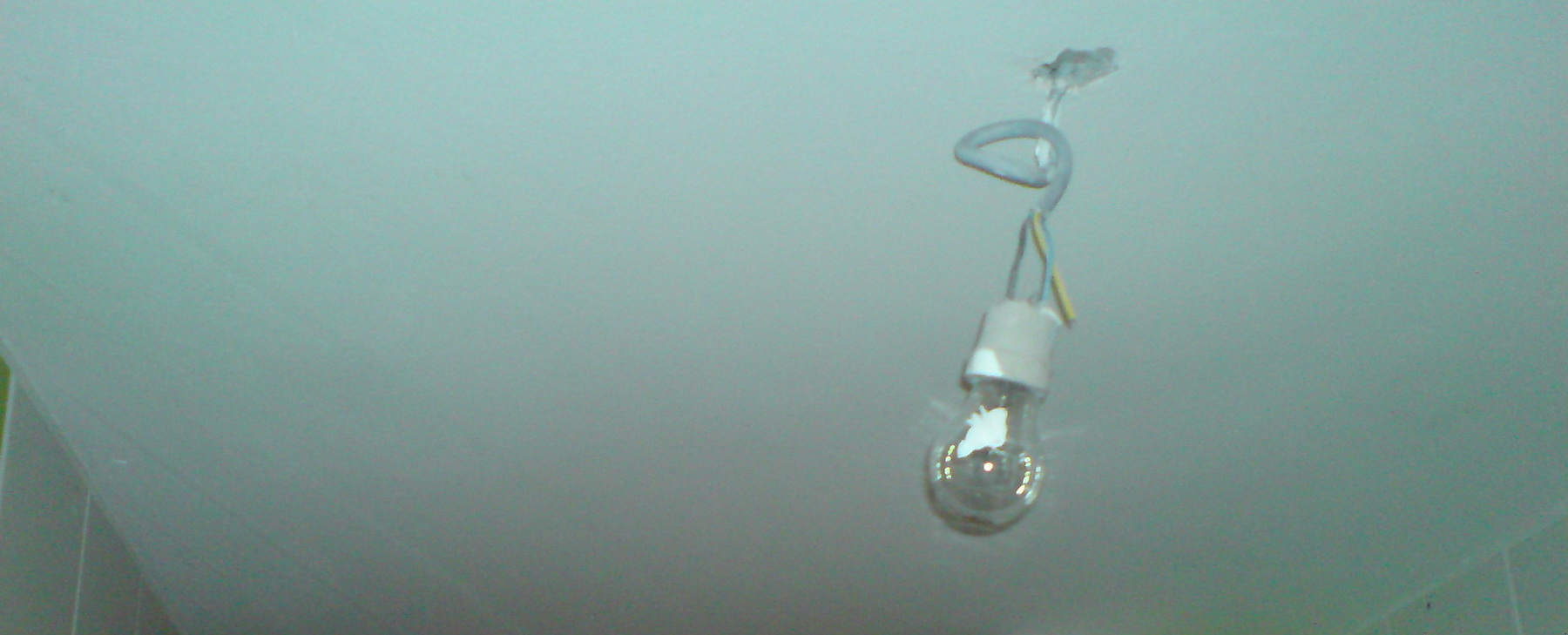

...jos jedna...

Smajli
Smajli's picture
Registrovan dana: 28/06/2009
Ono sto vidite u pozadini je sledece sto cu da sredjujem... Plafon se zavrsava kod slepog stoka. A ako vidite prljavstinu ispred zelene plocice, to je od busilice. Ionako je monotono kad je sve belo. Laughing out loud

darkelja
darkelja's picture
Registrovan dana: 19/02/2009
Posto je sve belo i nista se ne vidi,deluje kao da si stvarno super uradio plafon.Al' kome se ne svidja nek' uradi bolje...
