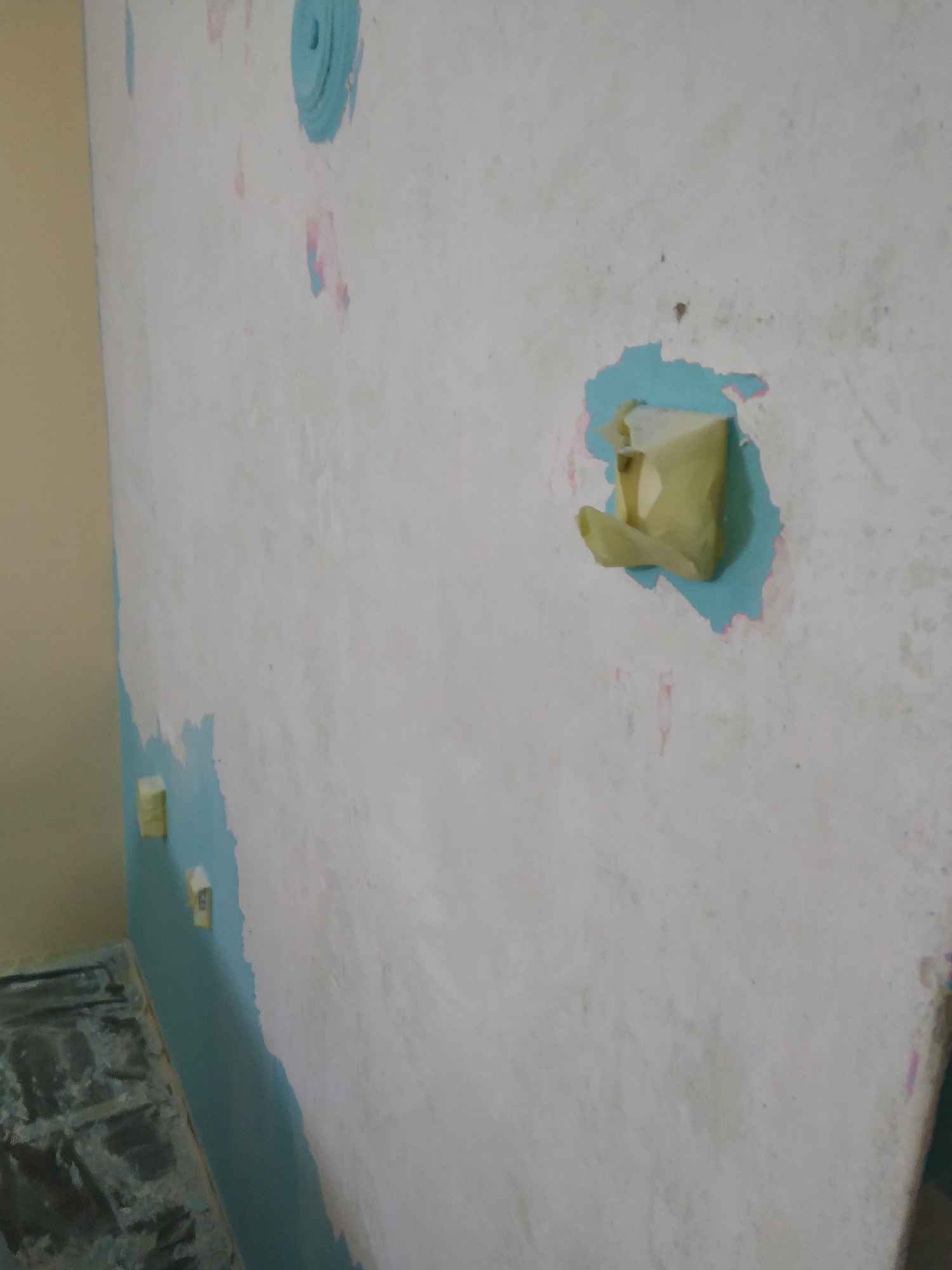

Pozdrav forumaši. Ja sam moler početnik ( šegrt ) imam jedan problem.Na jedan zid treba da nanesem Maximin dekor Sahara. Glet je ošmirglan, međutim na njemu se nalaze sitne rupice na više mesta (pogledati slike )prečnika 1mm. Šta da uradim.????
1. Ponovo pregletovati ..( koji glet da koristim )
2. ili naneti podlogu i odraditi dekoraciju..
3 Ili mi vi dajte neki savet...

Koji glet si korisitio.
Jos jedna ruka sigurno.Ne bi bilo lose zbog tehnike koju radis da druga ruka bude akrilni glet,jubolin ili nesto slicno.

GLETOLIN (MAXIMA) sam koristio.
Znaci jos 1 ruku sa njime...????

Pazi mozes sa njima a mozes i sa gotovm gletom iz kante (akrilni glet) posto radis tehniku preko.

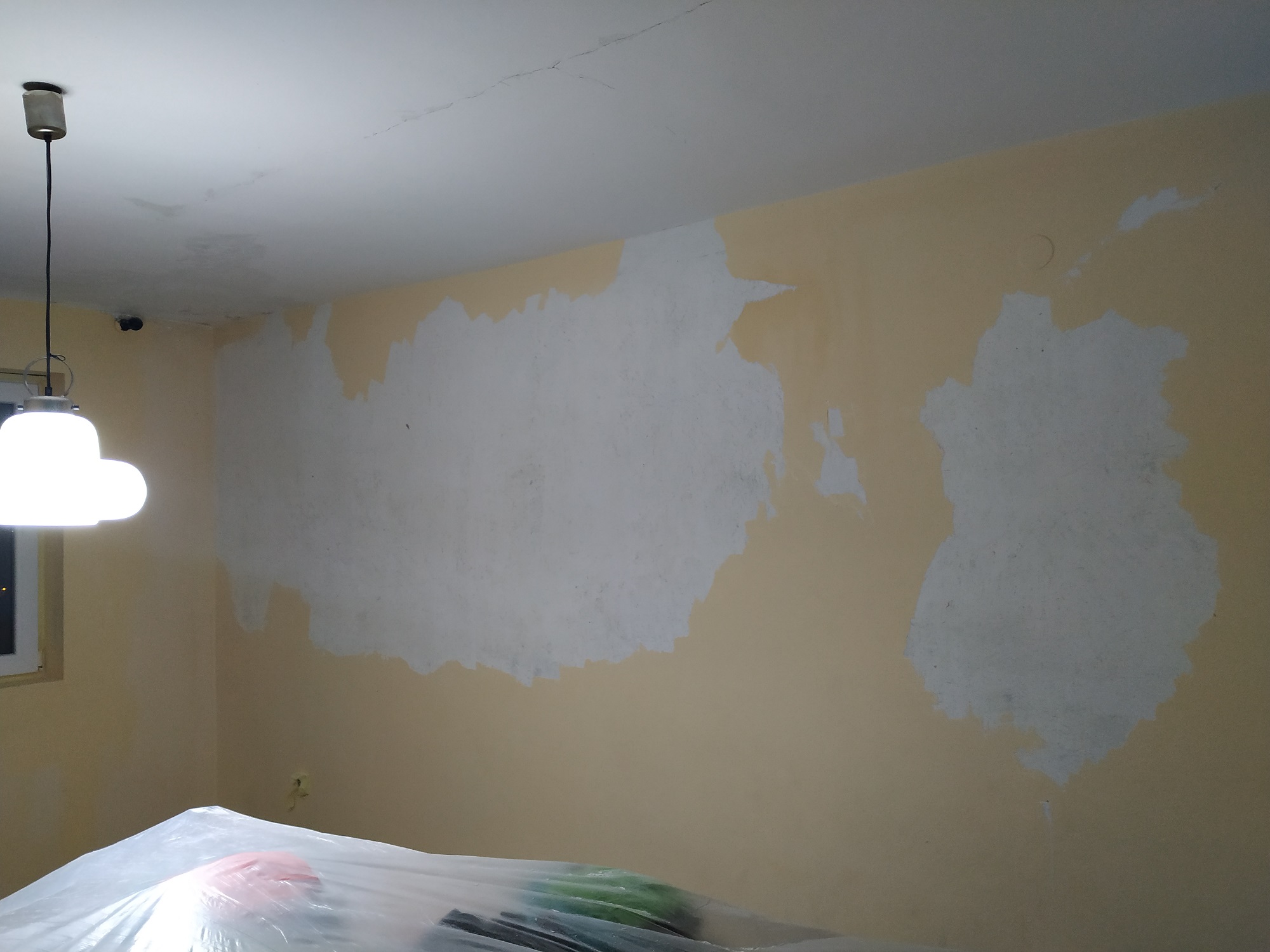

Ljudi, novi sam i odmah se javljam za pomoc. Naravno, dugo vremena citam forum i pratim savjete za razne stvari.
Ovako krenuo sam u avantutu da sam gletujem i krecim veliku sobu. Pratio sam instrukcije. Zastitio prostor. Krenuo sam da pripremim zidove tj da staru farbu na mjestima gdje je ispucala skinem spatlim. E tu dolazi do toga da sam sinoc do 2 ujutru , bio toliko uporan i toliko upirao, toliko snage potrosio da sam skinuo na jednom zidu 70% farbe na drugom nekih 40-50%.
Nemam vise snage da toliko upirem. Mislim da uopste nisam trebao to da radim nego samo onoliko koliko se moze skinuti laganim pokretom.
Ali, luda glava.
E sad molim za pomoc, na osnovu slika , da li je moguce da ne skidam preostalu farbu jer nemam ni snage ni zivaca, nego da pocnem sa gletovanjem. Naravno, nakon ciscenja od prasine i podloge? Da li ce doci do talasa i dali ce oupste moci da se izgletuje kako treba, to jeste da bude ravno bez prelaza i talasa? Molim za pomoc, na poslu sam i cim dodjem kuci moram da nastavim.

evo jos jedna slika...

Po nijansi bih rekao da je ovo neka periva boja i da ti se zato teze guli.
Valjak ili sundjer i kvasi taj zid.Sto vise kvasis bice ti lakse za guljenje.

Кад поквасите зид сачекајте мало да "повуче" како то кажу мајстори. Може помоћи и млака вода, а можете у ту води додати и лепак за тапете, јер тако ће боље држати влага на тој старој боји и лакше ће се скидати.
После скидања старе боје и отпрашивања, пре бојења, обавезно иде подлога па тек онда нова боја.

Hvala ljudi ali sam mislio da ne struzem zid vise nego odmah da pocnem sa podlogom i gletom. Nemam ni snage,ni vremena ni zivaca da ga struzem do kraja. Cuh se sa mojim molerom koji je prezauzet i ne mogu ga uhvatit, poslah mu slike i kaze da ne moram do kraja sve da skidam , da se nece vidjeti talasi od ostatka boje nakon dvije ruke gleta. To me zanimalo, da li mogu da krenem sa gletovanjem a da ne skidam ostatak boje sa zidova?

Прво наквасите зид па проверите, ако почне лако да се скида стара боја онда ћете узалудно потрошити нови материјал, јер ће после пуцати та боја.
Ако се лако буде скидала наквашена боја онда је морате скинути скроз пре новог бојења.
У сваком случају, пре новог бојења поред чишћења од прашине, подлога је обавезна.

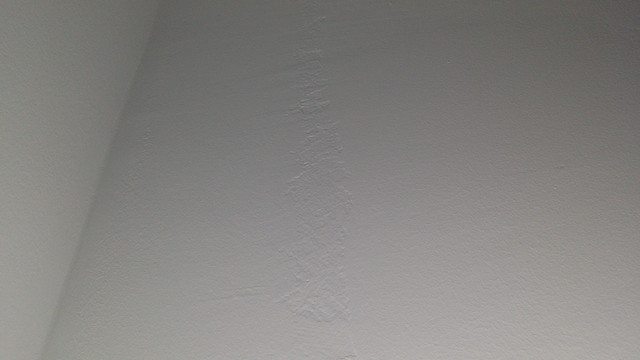

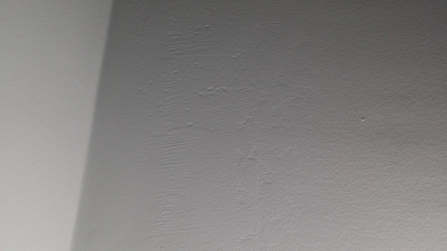

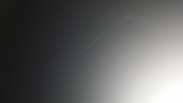

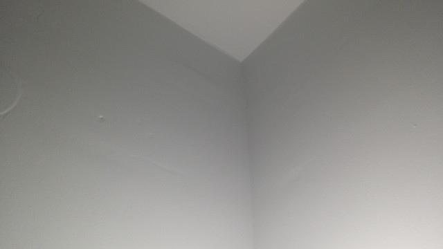

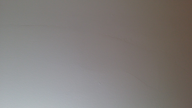

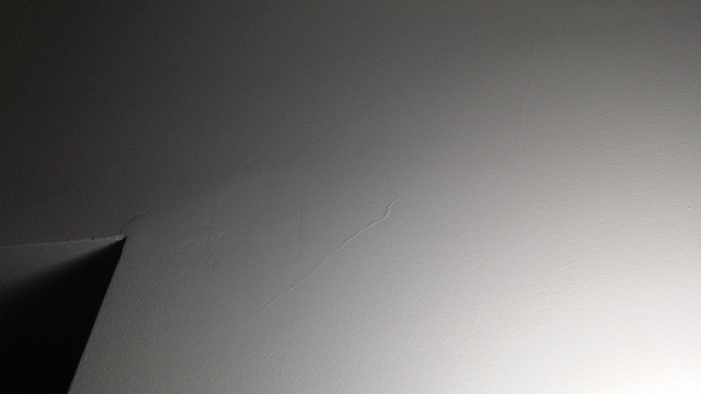

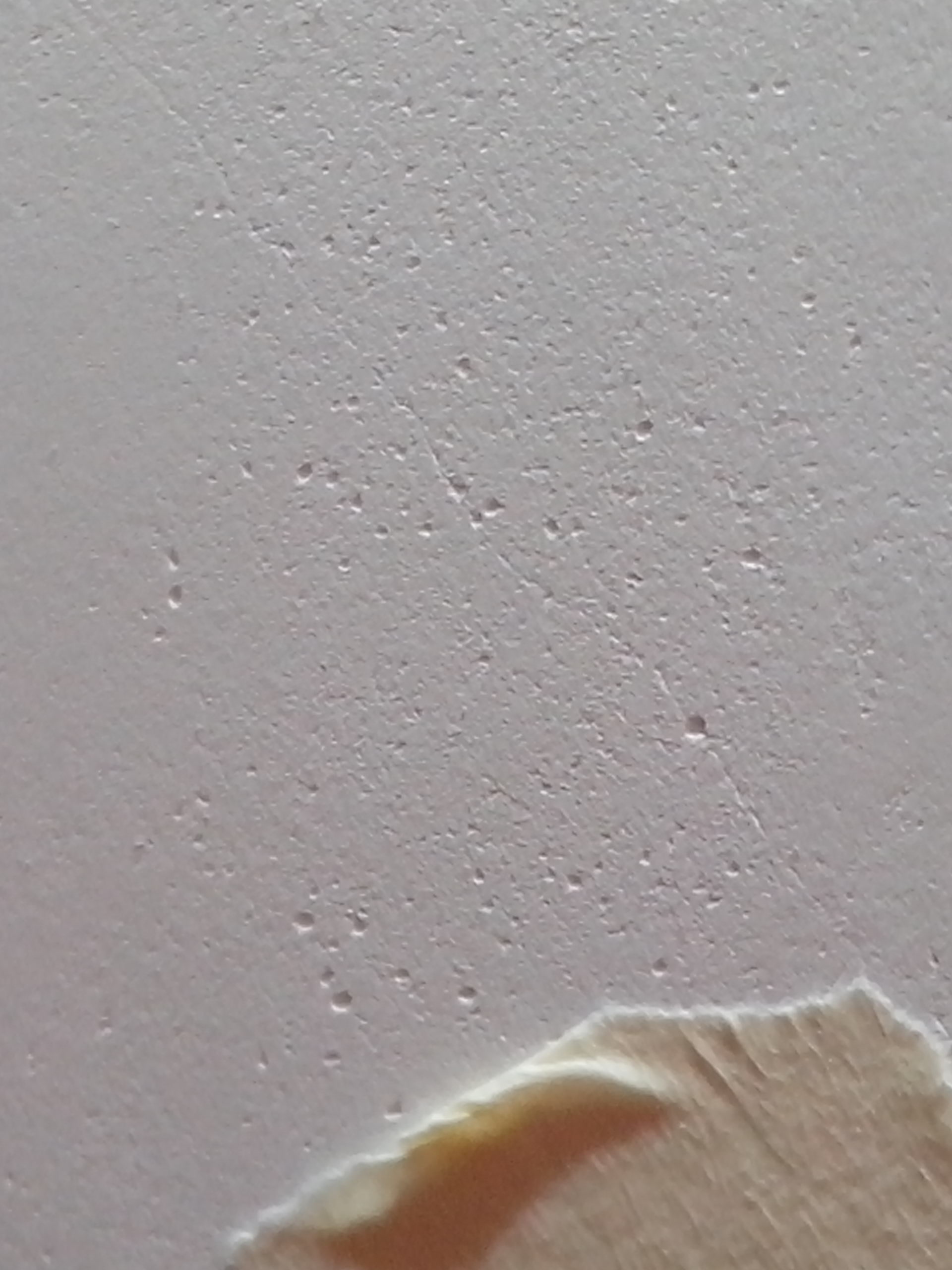

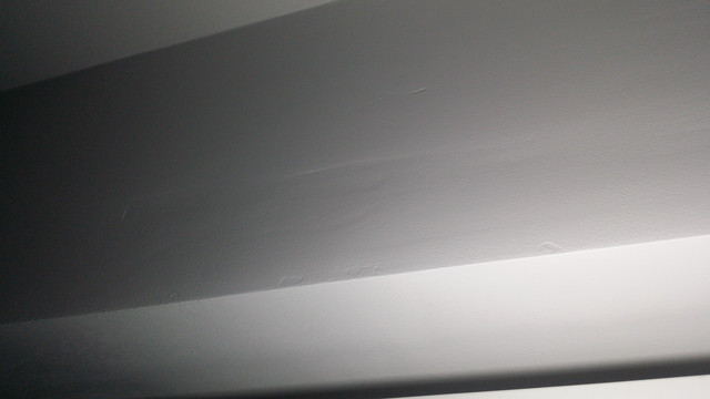

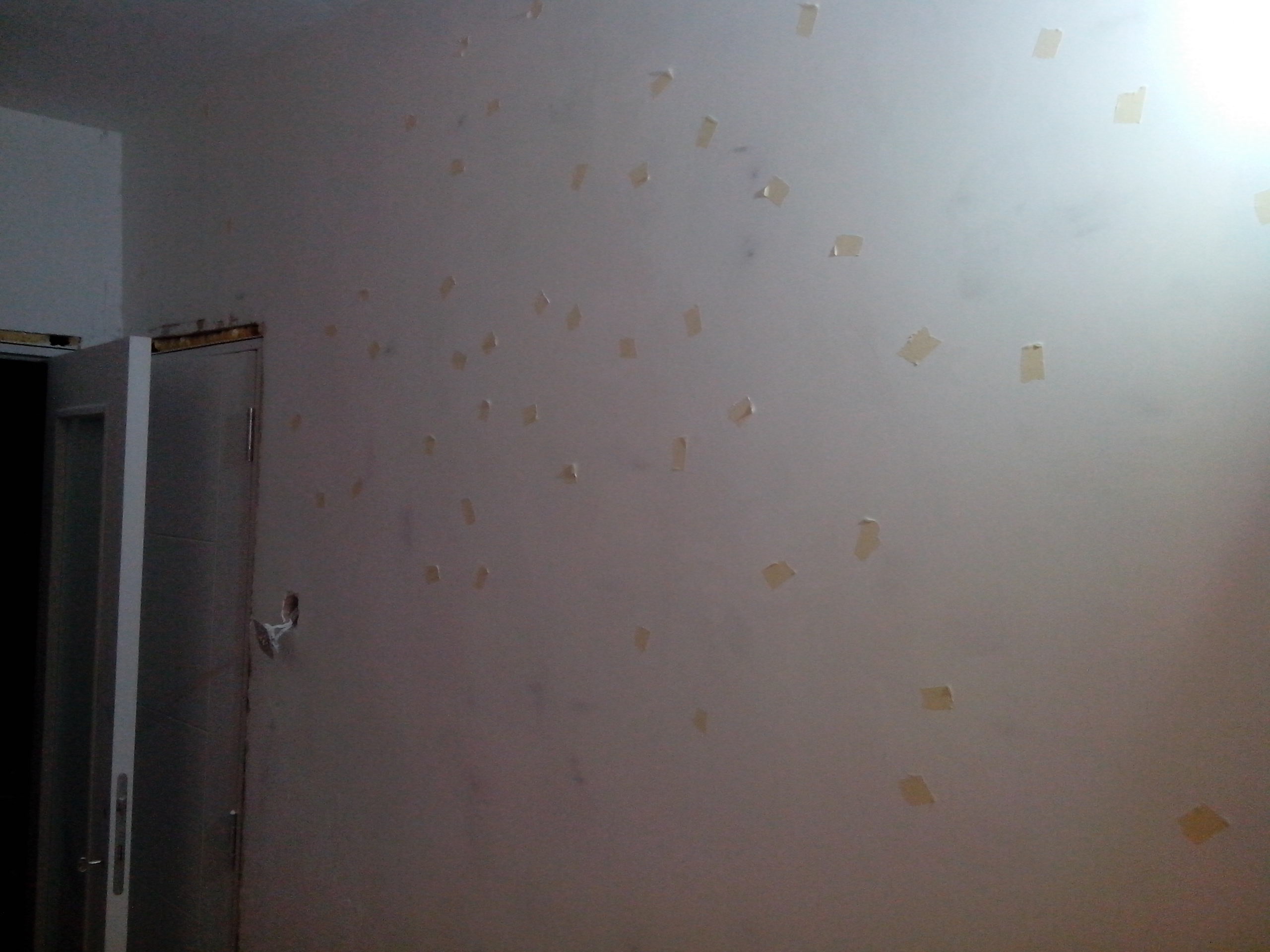

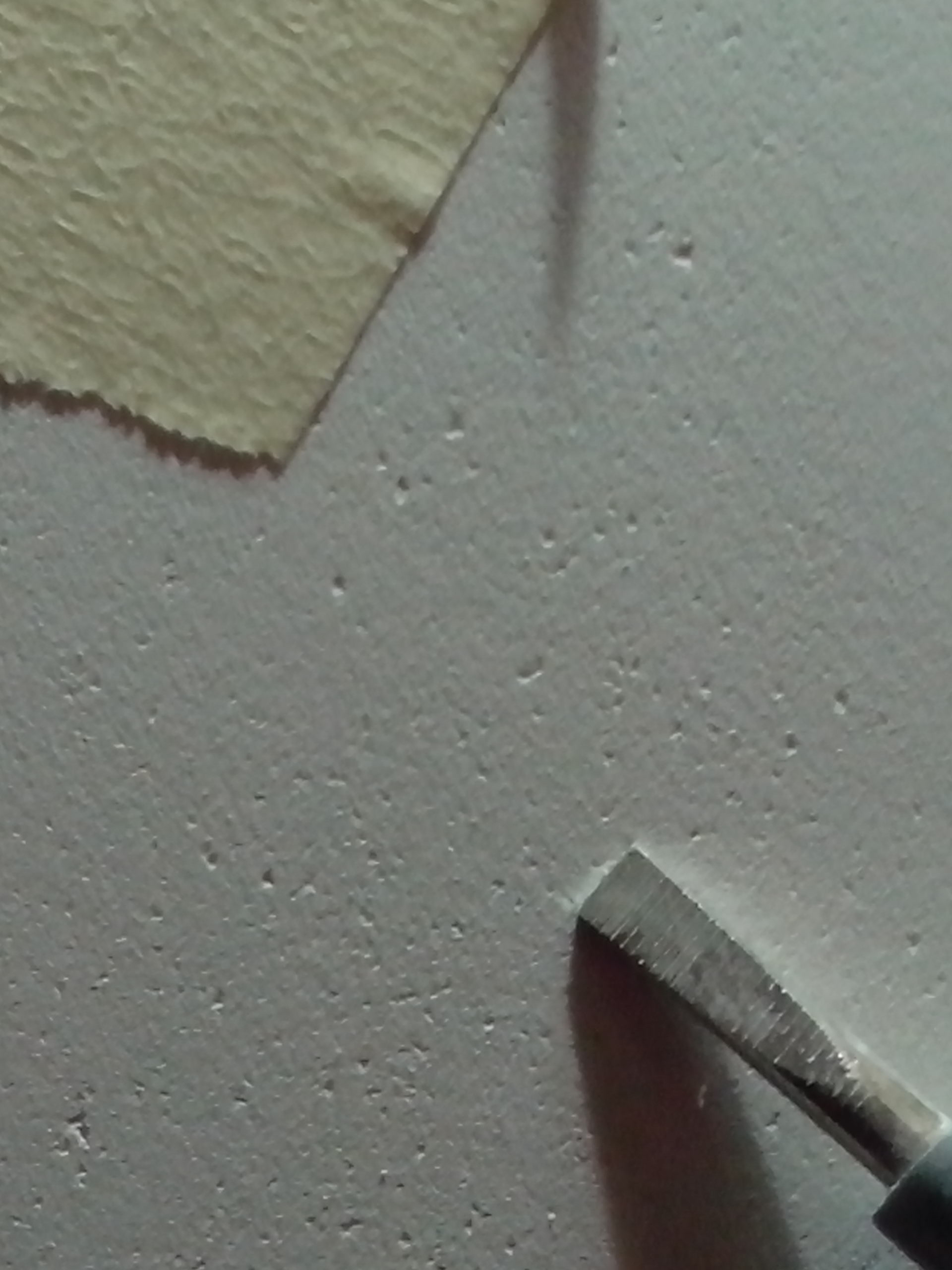

Majstori su mi ogletovali i okrecili dnevnu sobu, evo i nekoliko fotografija. Kakvo je vase misljenje?
