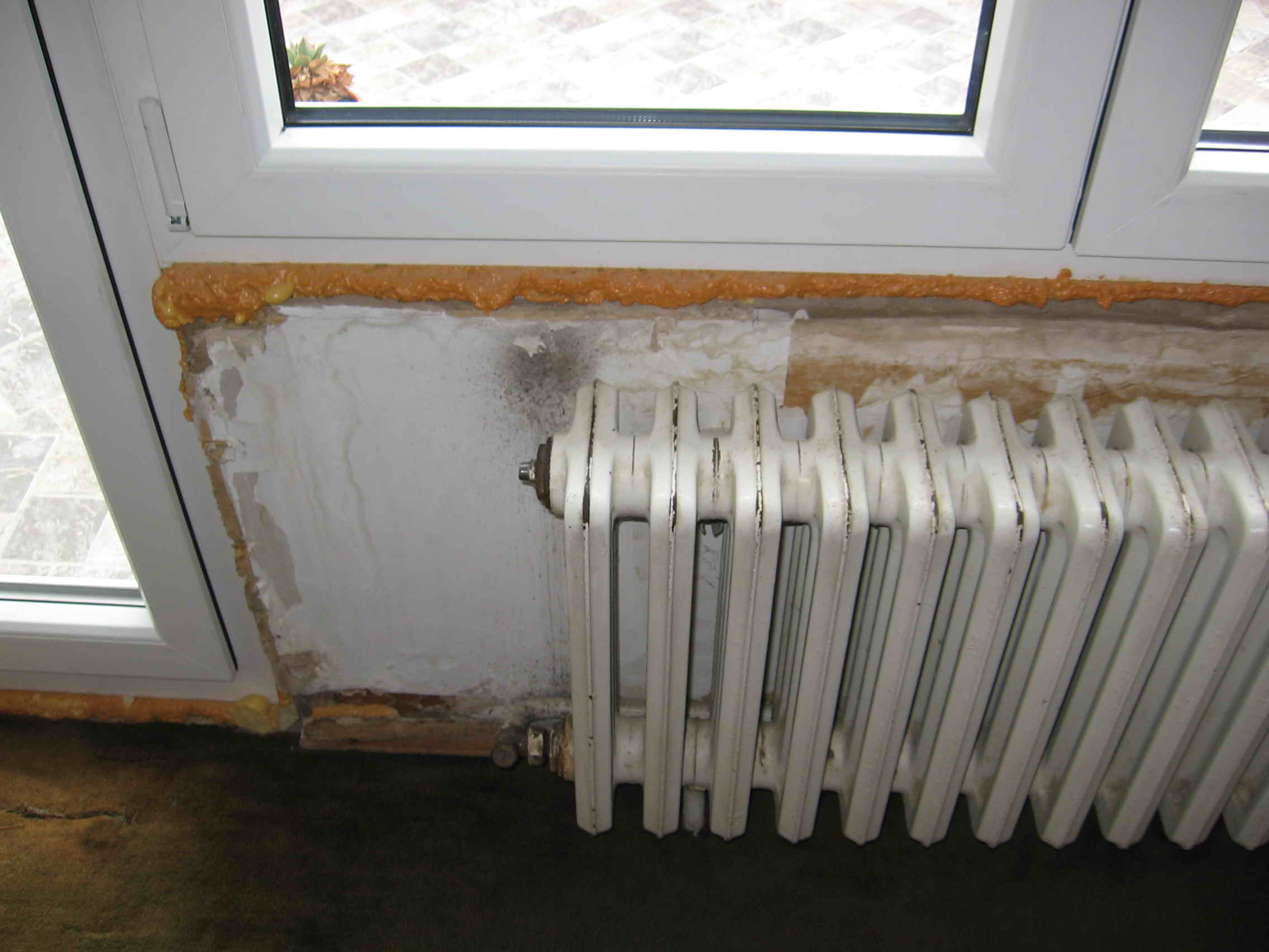

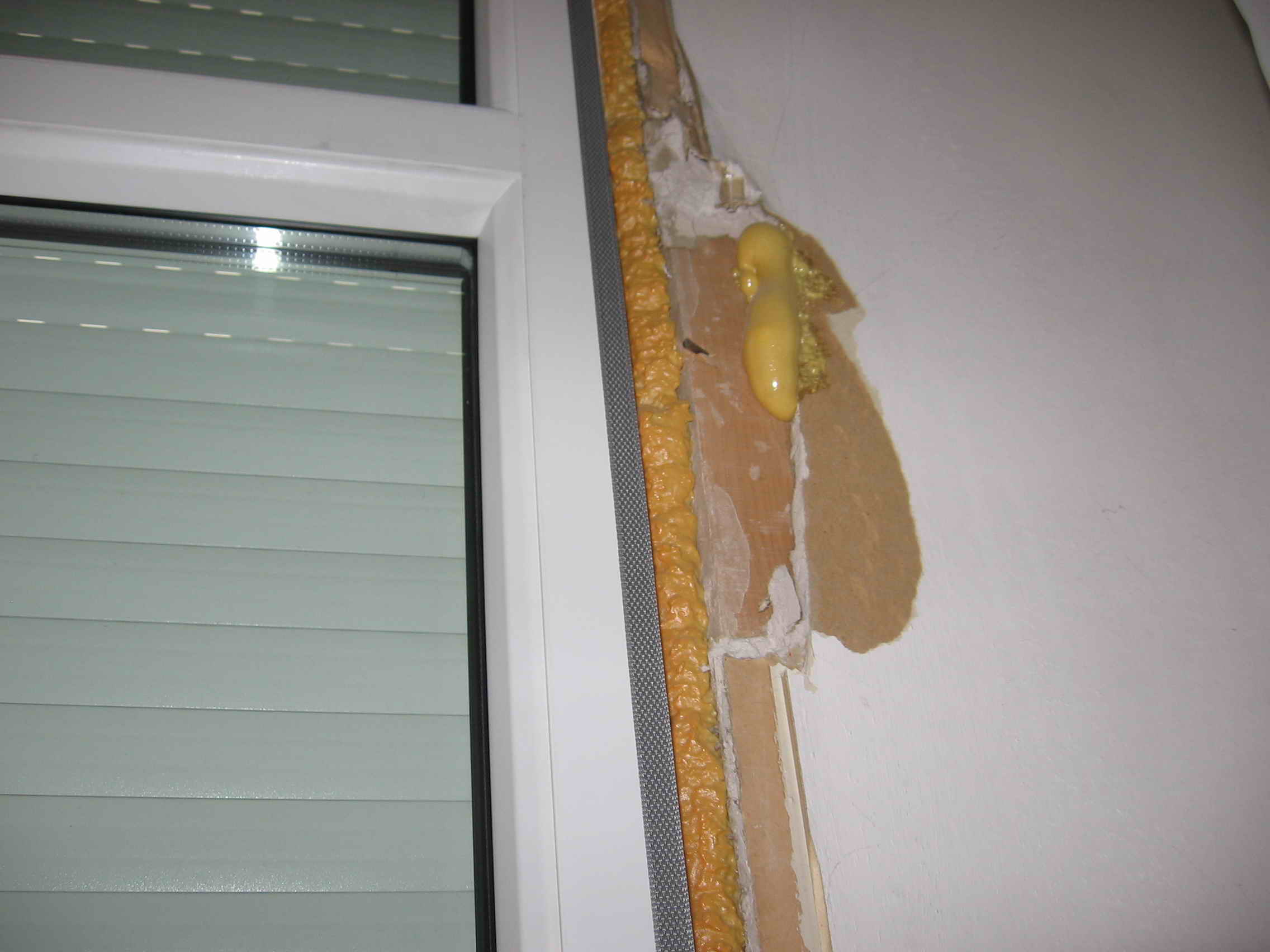

#121
coda
coda's picture
Registrovan dana: 07/03/2013
Pozdrav svima. Može li neko da mi pomogne? Zamenio sam prozore i majstori su malo obili zidove. Zidovi su od gipsa. Evo vam slike, pa ako neko ima neku ideju može da prokomentariše. Obratite pažnju na donji levi deo(kod vrata), tu su skinuli veće parče, i na kraju je dosta okrunjen. Kao se umeće novo, ili šta već? Takođe i na drugoj slici je situacija slična.
Još nešto. Ovi zidovi, kao i ostali u stanu nikad nisu krečeni. Ispod tapeta je malter, beton ili šta već. Moje pitanje je: Da li može da se desi da zidovi upiju više materijala (glet masa, boja...) nego obično?
