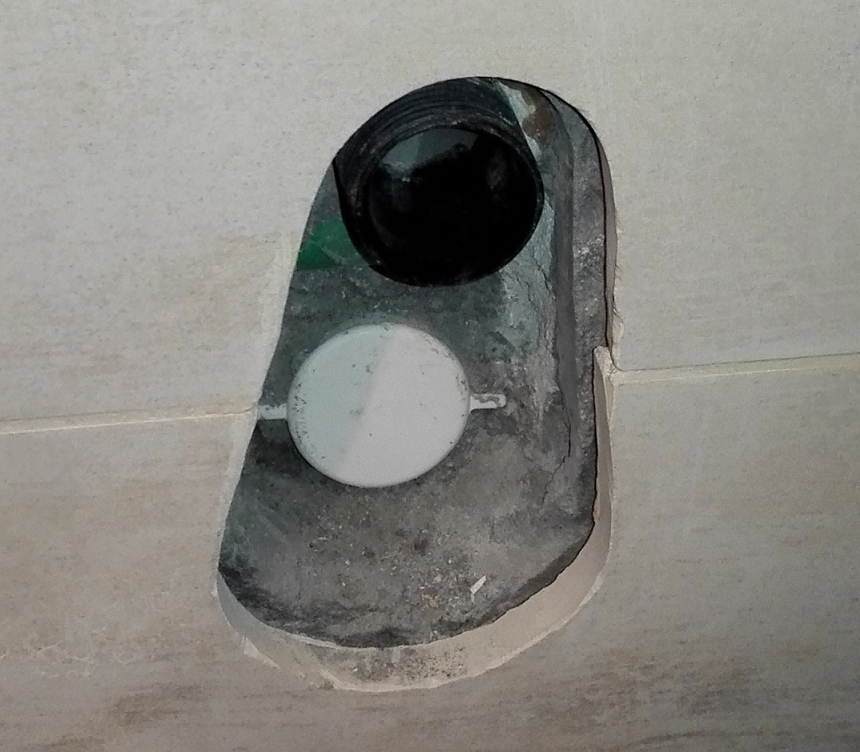

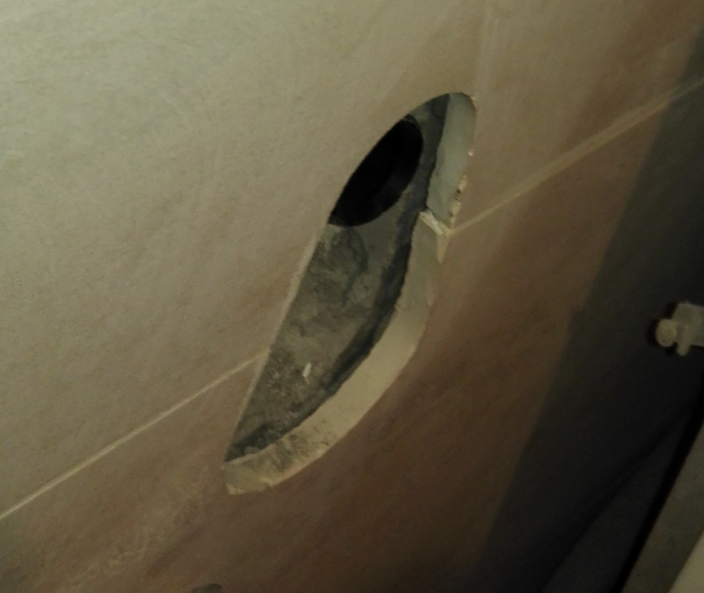

Evo mene opet ljudi. Krenuo sam sa renoviranjem kupatila pocetkom avgusta i mogu da svecano kazem da se priblizilo kraju. Samo 7 mjeseci.
Jos uvijek trpim posljedice nestrucnih majstora, ali evo jos malo pa gotovo. Velemajstor koji je radio vodovod ostavio je sifon za masinu za ves duboko u zidu. Znaci cijev koja po mom amaterskom shvatanju treba da bude izvan zida, i na koju se navrce sifon, je potpuno u zidu.
U pitanju je ja mislim ovakav sifon:
https://valdom.rs/proizvod/sifon-za-ves-masinu-ugradni-pvc-hrom-bonomini/
Da li postoji i za ovaj sifon neki nastavak? Sta predlazete?
Okacio sam i slike.
Полако и паметно, а не брзо и блесаво. https://youtu.be/BJdQh7LPkzE?t=3400
Dobar posao 7 meseci ...
Koliko je duboko to koleno u zidu ostalo ?
Evo sad i slika . Gde su vam ti drugi delovi sifona po slici bi se reklo da nije preduboko ...

Kraj te crne plasticne cijevi od sifona je nekih 5mm iza plocica. Mogao bi da se namontira ostatak sifona (ona cjevcica na koju se povezuje odvod iz masine). Ali na ovaj nacin necu moci da ugradim rozetnu od sifona. Ali nije mi ni palo na pamet da je rozetna neobavezna. Tako da
ako nema neki nekomplikovan nacin da ovu cijev produzim, onda cu ostaviti bez rozetne, jer ce ovaj dio zida biti unutar lavaboa, pa se nece ni vidjeti. Ipak volio bih da se to nekako moze i estetski uraditi fino.

Nabavio sam produzetak za sifon za ves masinu pa cu da ugradim.
