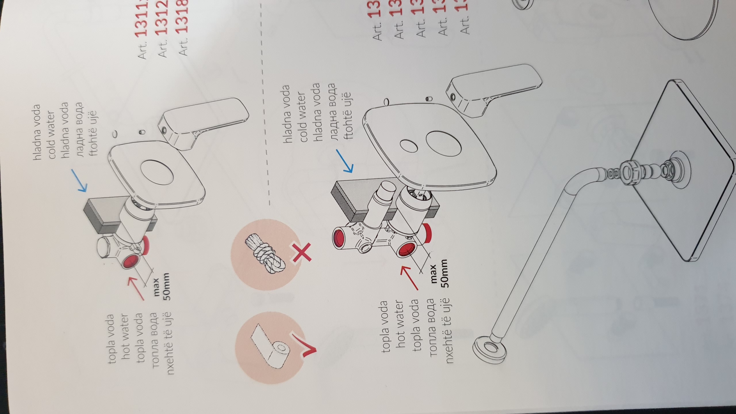

Da ne otvaram novu temu, imam jedno pitanje samo. Da li postoji neki konkretan razlog zbog cega je kucina precrtana u uputstvu za instalaciju ugradnog mesaca vode? Planirao sam da sve odradim kucinom kao sto sam i do sada, ali me ovo brine.
Постоји, кудеља која је још намазана фирнајзом зна толико да запече да код нових инсталација које су базиране на ппр палстици долази до озбиљних оштећења приликом накнадних интервенција.
5T3F4N
5T3F4N's picture
Registrovan dana: 05/04/2012
Aha, ok, razumeo.. hvala!

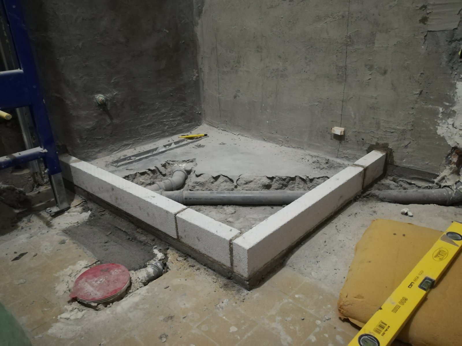

У међувремену сам озидао туш кабину, али некако ми сумњиво изгледа. Користио сам јутонг дебљине 5 цм. Врло мало имам простора
па сам хтио да направим узак зуб од туша кабине, па сам ставио 5 цм. Висина јутонга је 8.5 цм. Прочитах накнадно на форуму да се ово избјегава, већ да се користи дебљи јутонг.
На који начин би то могло да се одвали? Сада сам пробао руком да то одвалим и не мрда. Хоће ли временом да попусти или нешто друго може да се деси? Ево слике.

Још да додам да је ових 8.5 цм с поља, унутар кабине ће под да уфати доњих 3.5 цм јутонг зуба. Под унутар туш кабине је височији од пада ван туш кабине, тако да ће бетон да се налије при дну јутонга а јутонг ће остати да вири 5 цм.
Полако и паметно, а не брзо и блесаво. https://youtu.be/BJdQh7LPkzE?t=3400
Добро је то без бриге, преко свега још долази лепак и плочице, тако да нема шансе да се извали, осим ако тенк наиђе на ту преперку.

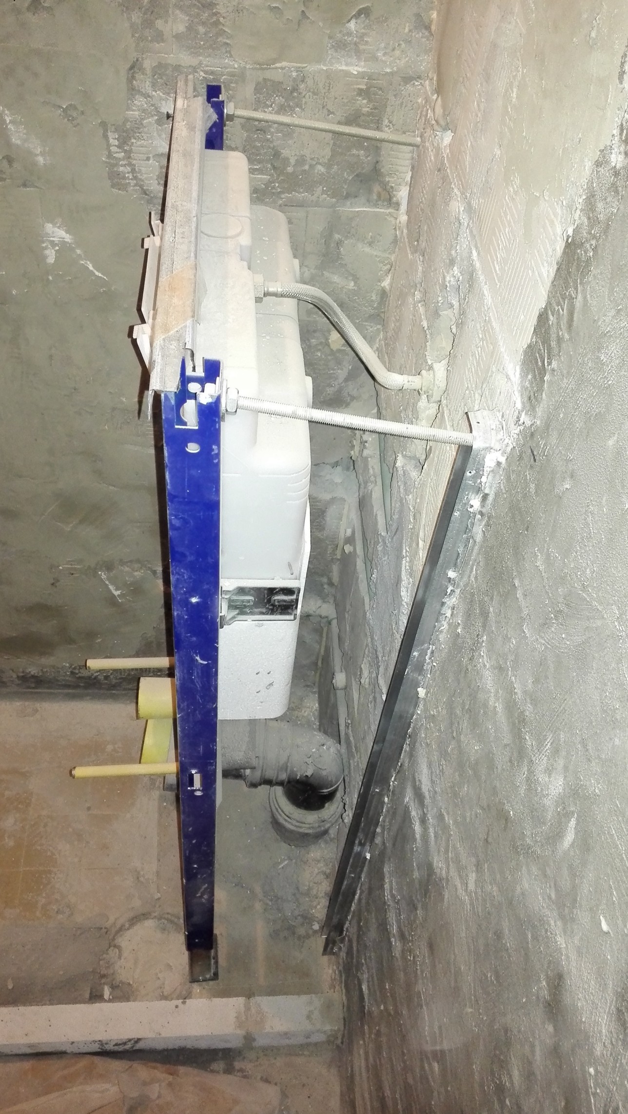

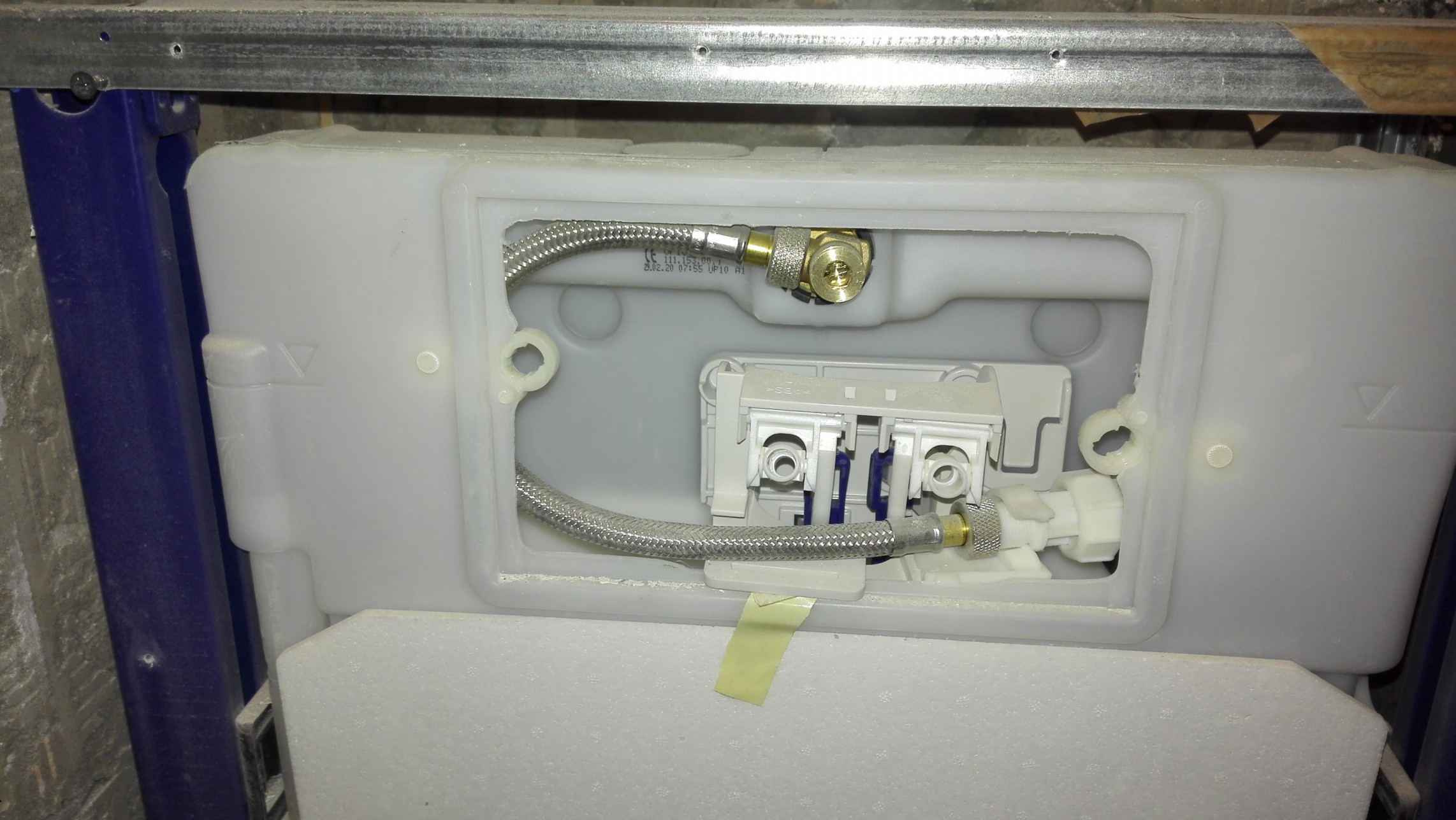

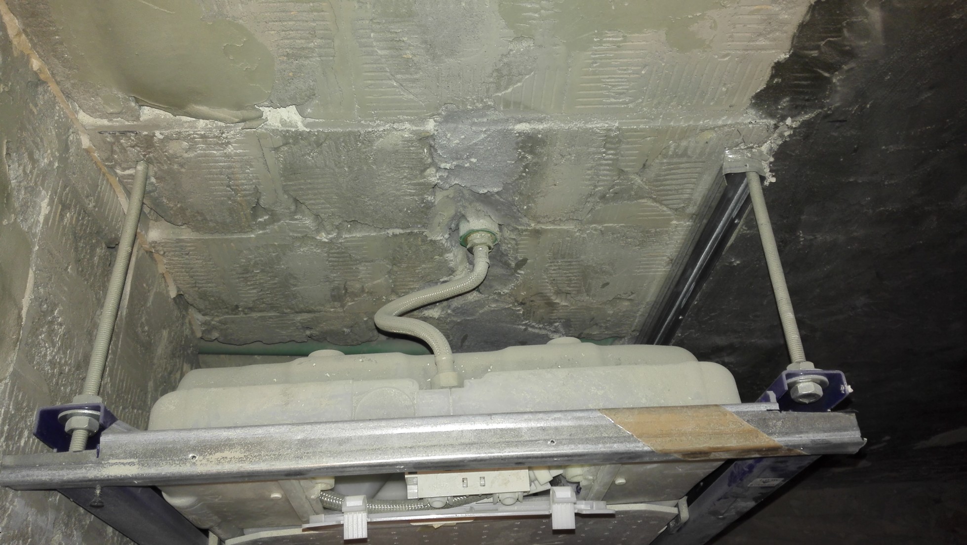

Evo kako je majstor postavio brinokse. Mudro a?
Kakav majstor to je idiJot . I GK se montira direktno na konzolu bez ikakvih profila , idu dve table s prednje strane .
