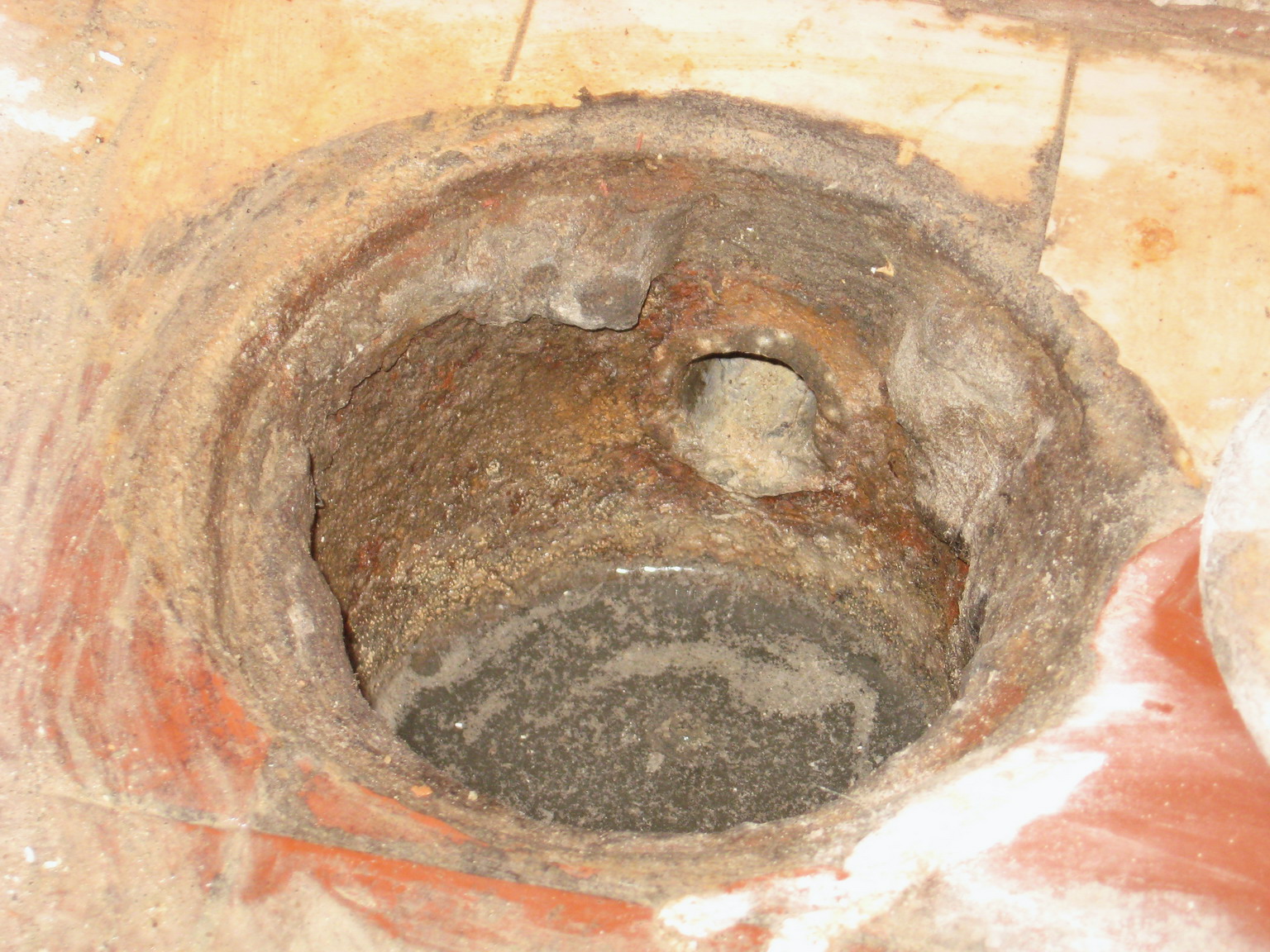

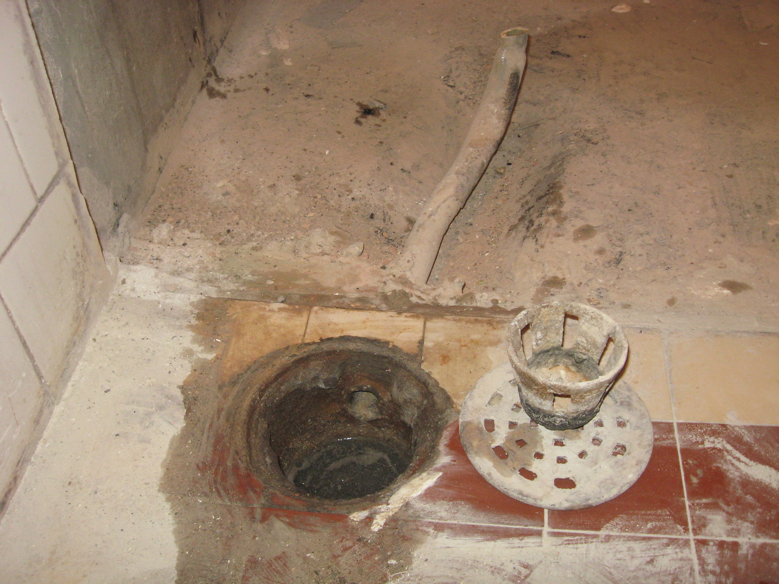

Još jedan obilazak sa majstorom je pokazao da je olovna cev napukla-znači ništa od kade. Dalja priča vodi nas u podforum "Izolacije": naime, da bi se skinuo gusani slivnik treba skinuti okolne pločice, 50x50cm; kada se on zameni izolacija je uništena pa je treba okrpiti (????) tako da pločice mogu da se vrate (ako prežive skidanje-?). Čime? Ko? Nema odgovora, a živci mojih ukućana se tanje Smile...
Ubacio sam par slika da ilustrujem pitanje. Na manjoj slici se vidi sadašnje stanje-još nisam počeo da kopam- slivnik, pregrada i olovna cev. Na uvećanoj se vidi detalj spoja cevi i slivnika i okamenjena izolacija. Pločice (10x10cm) se izgleda drže na cementnom mleku, ali drže vodu. Curilo je samo ispod kade.
Kod pitanja o vađenju cevi (3.) rekli ste "Možda". Na šta ste mislili - na olovnu spojnicu, kao kablovi?
Ozbiljno, bez da bilo šta budžim (mrzim i samu reč !), kakve su mogućnosti da se iz ovoga izvučem bez menjanja kompletnog poda? I ova investicija je došla u najgorem trenutku, sve ostalo je čista fantastika ... a ceo pod nisam kadar da sam izvedem. Ružno ili ne, prioritet je da ne curi u niži sprat. Koga treba da konsultujem i šta mogu da tražim da uradi?
BTW: ton prve poruke je bio odraz očajanja a ne arogancije, kako ste možda shvatili. Izvinjavam se.
Ако већ немате могућности за реновирање целог купатила, што би било једино исправно решење, може се решити овај спој са тим подним сливником тако да то функционише и даље и да не цури комшијама. То није посао за сам свој мајстора, али професионалац може успешно да реши. Нађите мајстора способног да то изведе.
Ovakve situacije su tipične za gradnju 1970-80 -ih za modularna kupatila , sretao sam ih najčešće na Žarkovu i N. Beogradu . Bitumenske izolacije izolacije su najčešće samo izvdene samo da se kaže da ima hidroizolacije . Najčešće su sva dihtovanja na spojevima te olovne cevi i sifona izvršena bitumenon , a sifon nije fiksiran u beton , i vadi se porilično teško , ali nije nemoguće . Najčešće je dno tog sifona , praktično u komšjskom plafonu sa 1-2 cm maltera . Ukoliko su finasije problem svakakako izbegnite rešenje sa zidanom kadom . jer takvi zahvati su vrlo skupi da bi se izveli kvalitetno .Moje pisanje shvatite samo uslovno jer nemam uvid na licu mesta .

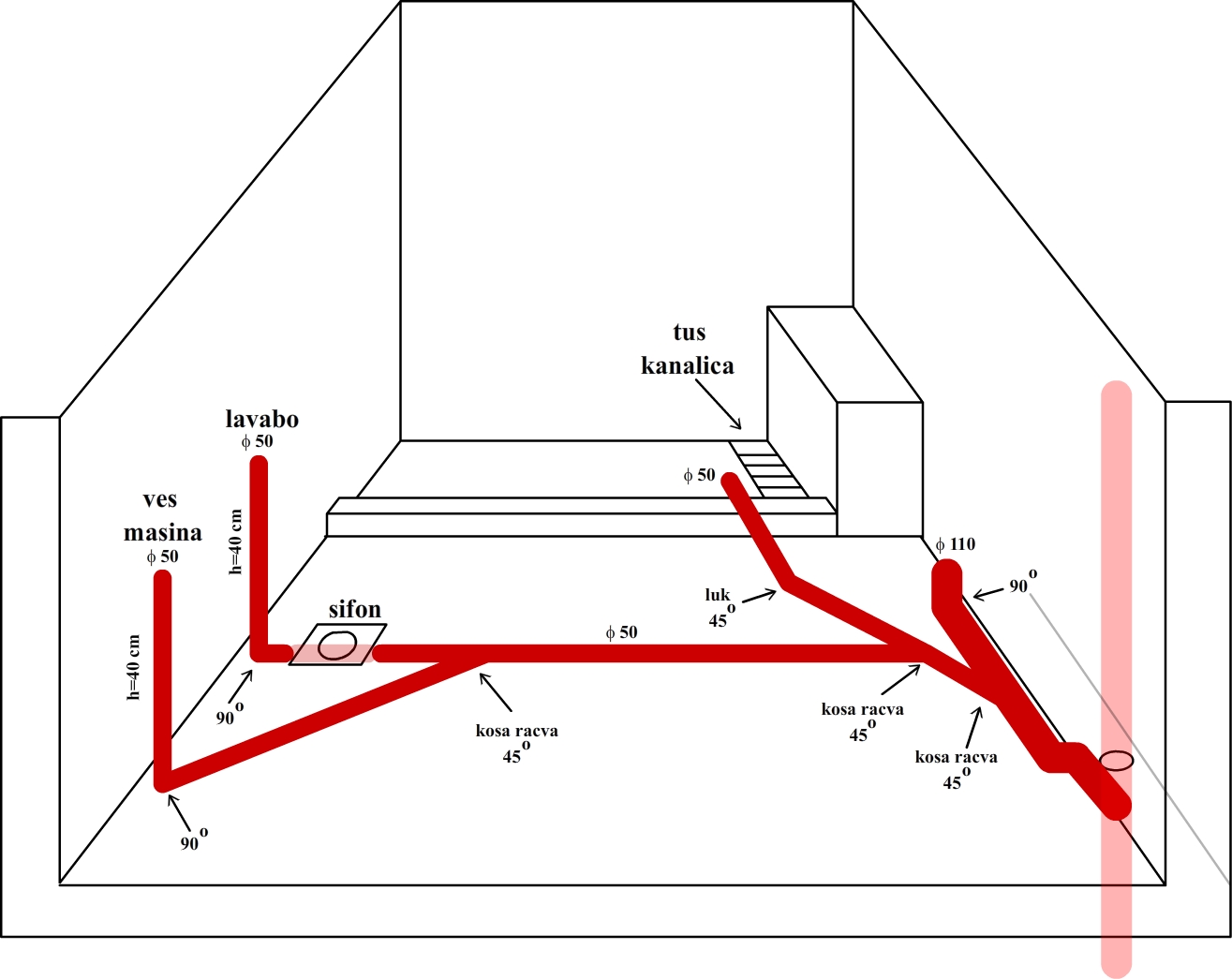

Mislim da sam blizu konacnog resenja rasporeda vodovodne instalacije u kupatilu i kuhinji.
Materijal sam porucio, mada nije kasno za izmene.
Primedbe i predlozi su dobrodosli.
Sculptor, jako vam je lepa grafička obrada.
Takav razvod vode izgleda kao da su se deca igrala a ne da je neko nešto makarmalo isprojektovao . Već vam je više ljudi iz branše reklo da okanete te jalove rabote , ali je očigledno dane vredi . Prekomplikovali ste bespotrebno a raporedu razvodane vredi ni trošiti reči . Smile
sculptor
sculptor's picture
Registrovan dana: 24/04/2017
Hvala na komentarima.
@Histerezis, nisam imao nista drugo pri ruci osim Ms Excell-a.
@Tenzor, iako na taj layout koji Vama izgleda kao da su se deca igrala ne vredi trositi reci,
ucinite mi uslugu i dajte neku konkretnu zamerku kako bih je eventualno ispravio.
Pitao sam 'offline' ljude iz Vase branse, i niko nije imao vecih primedbi.
Nikada nisam voleo niti davao polu-informacije, niti polu-savete.
U zidu debljine pola cigle po meni prelazak vodovodne cevi preko kanalizacione ne ide.
U podu ima jedva mesta za kanalizaciju jer je tanka spratna ploca.
Neko mozda vuce cev 25 preko luka 20. Ko sisa nedostajuca 3mm.

A zasto bi voda morala da predje preko kanalizacije ako ista ide kroz pod?
sculptor
sculptor's picture
@mjesec
Mislio sam na prolazak vodovodnih cevi preko kanalizacione cevi u zidu, i nakon prelaska iste u spratnu plocu.
Voda za kuhinju prelazi iz kupatila preko predsoblja u delu kupatila u kome je kanalizacija presla u visecu, koja se nalazi ispod plafona sprata ispod.
Pod kupatila je teraco, i dok se ne razbije, nije poznata situacija.
Jos par objasnjenja:
1. U kuhinji mi je potrebna i zidna i stojeca slavina, iz opravdanih razloga.Nema nista od renoviranja kuhinje ove godine, i izrade novih delova sa granitnom sudoperom. Kada predjem na stojecu slavinu, stavicu dva cepa sa rozetnom gore, i mirna Backa.
2. Opcija za prikljucenje ekspanzivne posude kosta koliko i dodatni UN T fiting. Cak i da mi nikada ne bude trebala, nije zgoreg da imam mogucnost prikljucenja boce.
3. Prelazak iz zida, van zida, i nazad mi je potreban. Za pocetak cu postaviti 50 mikronski samoperivi filter koji sam kupio, i servisne slavine, a posle jos stosta.
Cela linija van zida se lako demontira i montira pomocu dva holenderska prikljucka.
Pri tom su svu elementi sakriveni u zadnjoj trecini ormarica za umivaonikom.
Ako meni navedeno treba, i ovo nije komplikacija.
Mozda nesto drugo jeste.

Zahvaljujuci kritici uvazenog clana foruma, uspeo sam da uprostim layout za nepun metar cevi i 2-3 fitinga manje, te da isti izgleda prirodnije.
Samo cu morati da proverim da li dimenziono delovi mogu da stanu
@Tenzor, Vas kung fu je toliko jak, da pomazete cak i kada zelite da odmognete. Hvala.
Da li neko moze da mi odgovori da li glavni ventil mogu da stavim gde mi odgovara, ili mora na visinu 40cm po standardu (negde sam procitao)?
