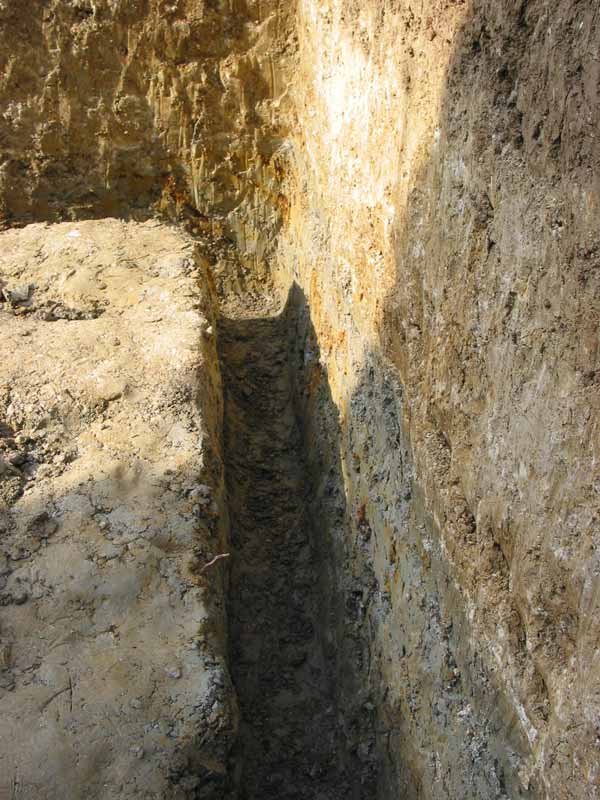

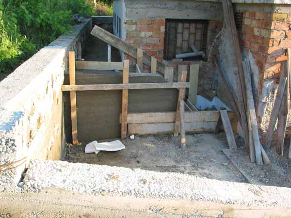

Pošto je bilo pitanja o šalovanju, betoniranju itd. evo jedan primer izvedenih radova po principu ssm.Znači sve je uradjeno u vlastitoj režiji od kopanja pripreme temelja, šalovanja, betoniranja itd.Da ne bih puno pisao potkrepiću slikama kako je radjeno, po fazama. Laughing out loud

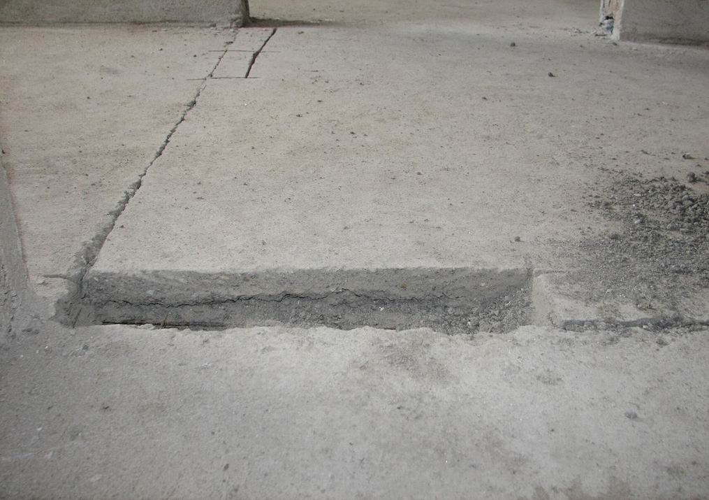

Imam jedno pitanje oko toga kako da "ispravim" betonsku kosuljicu .
Naime ,majstor je prekidao kosuljicu ,tj nastavljao naredni dan i sad na toj linije spoja kada se gazi u zoni nekih 30 cm levo i desno od tog sastava..beton radi tj. ide dole gore par milimetara. Znaci nije neko klackanje ali se ipak pomera gore dole , pogotovu sto je ispod 5 cm stiropora za buku .
Ne budem lenj pa bimbalom rasecem nekih 20 cm uzduzno i toliko u sirinu i sta imam da vidim : nije povukao mrezu na gore tako da mreza lezi na foliji a beton preko mreze i naravno beton je sam za sebe i zato "radi" .
Planiram da skinem kosuljicu skroz do druge prostorije pa da opet stavim mrezu i beton...samo kako da uhapsim mrezu za ove celine koje su stabilne i ne "rade ....

Evo da te odma razocaram . Od te rabote nece da bude nista .
Prvo kosuljica se lije iz komada u celoj prostoriji . Najbolje bi bilo da ti to sve lepo polupas pa ponovo , sve ostalo je klasicno budzenje .
Ja ti kazo a ti radi kako oces

ufffffff, znaci nadrljao sam :nes
Ovo je hodnik a u prostorijama je iz komada .Znaci prekidi su samo na "vratima" .To ne menja situaciju ? Iz komada mora da bude na celom spratu ?
P.S. Na kraju i povadio bih sav beton ,strah me samo da ne pokarambasim instalaciju i stiropor ispod ? :tup
Malopre sam zvao ovog "majstora" i zapretio inspekcijom ako ne dodje .
Ako pocne da zateze nesto jel imam prava da ga prijavim nekoj inspekciji ?
Jel postoji neka gradjevinsko pravilo kao standard ( pisano) da kosuljica mora se radi iz komada..itd itd ? Mislim, da li imam osnova da ga prijavim gradjevinskoj inspekciji recimo....pffffffffff Sad
fala Tenzore

Evo da objasnim
Kad se kaze da se kosuljica radi iz "komada " misli se na to da se u prostoriji ne pravi prekid . Normalno da se na paragovima prave prekidi .
E sad bas kada se rade "plivajuci " podovi jako je bitno da u tvom hodniku bude kosuljica iz komada i da naravno armatura mora biti u donjoj zoni na 1/3 preseka . Npr ako je kosuljica debljine 3cm onda armatura mora biti na 1 cm od poda u kosuljici .
E sad sto se tice inspekcije i slicnih "institucija " sve se na kraju zavrsava na sudu uz vestacenja i super vestacenja i ogromne troskove . U praksi se jako tesko dokazuje dali je nesto uradjeni prema pravilima struke ili nije .
A sve je to zato sto mi jedine pisane normative imamo po JUS-u . A to je standard od pre 30 i kusur godina . Pa ti je moj savet da nekako "naplasis " majstora i da to zavrsis kako treba

U prostorijama je svuda iz komada,preseci su samo na vratima i bas tu nije "povlacio" armaturu kada je nastavljao zato se javila ta dilatacija ili kako se zove vec . Nista,fala ti na savetu..ovih dana ce doci "majstor" pa da vidimo sta moze da se uradi...ako bude kilavo ,ostaje sto ti rece : cekicu ruke pa Jovo nanovo .
fala
