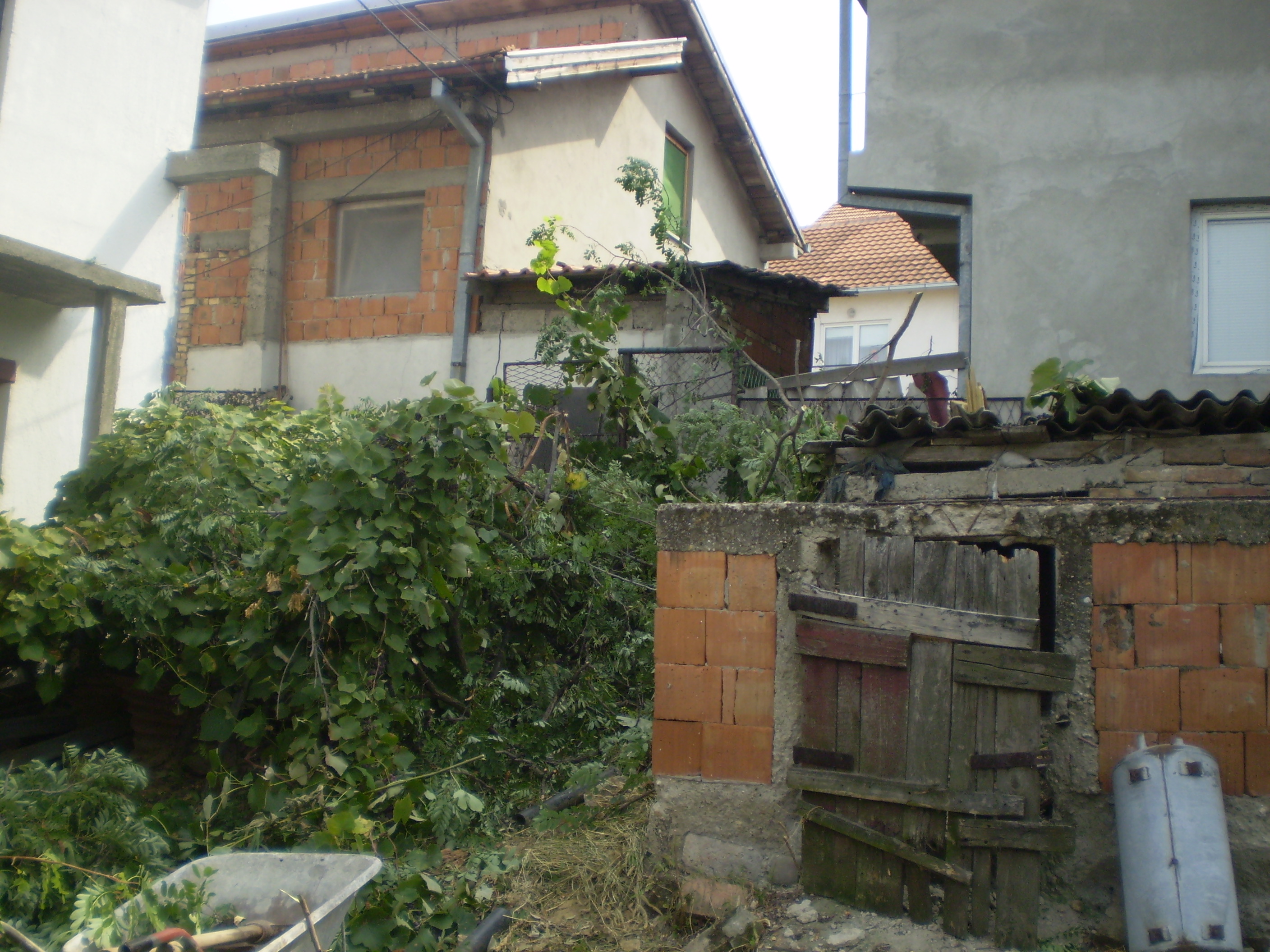

nne bih da me zanemarujete i ja sam od jednih
koji sami gradee
bez pomoci strucnjaka pa mi posao zavrsaraju iskusne samo zidarske ruke
praktichni majstori za plitak dzep
takve su mi i gradjevine
necu da se samozastrasujem
ali bih nastavio dalje
pa bih zamolio jos jedanput da razmotrite moj problem ravnajuce ploce tj prve ploce
moj problem je u temi
POCETAK I ODMAH ZEZ

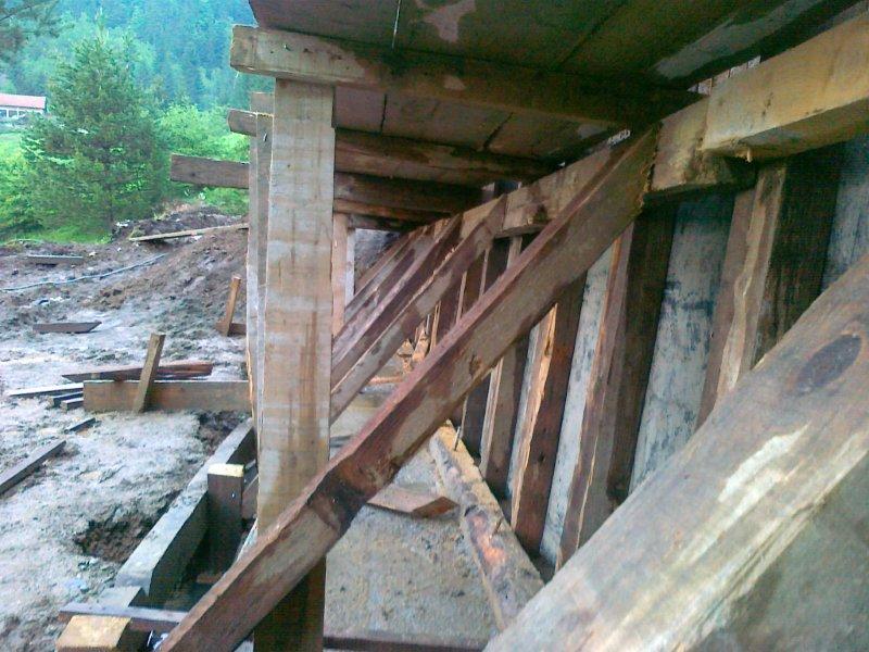

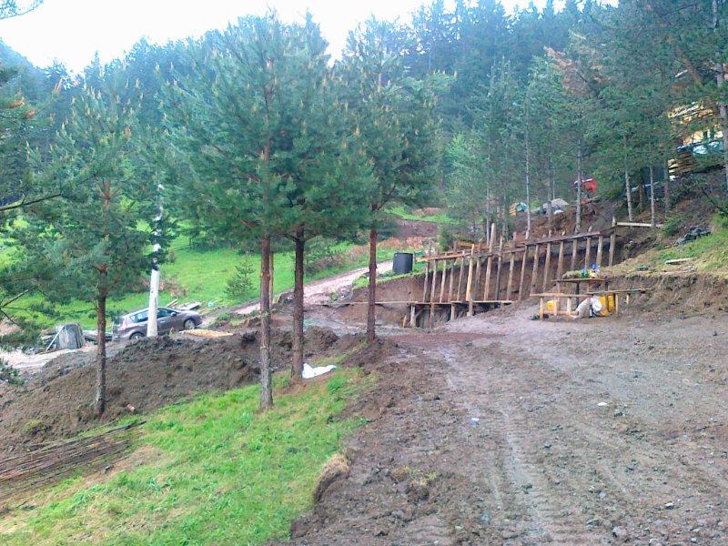

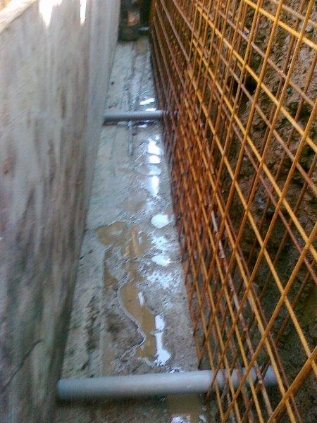

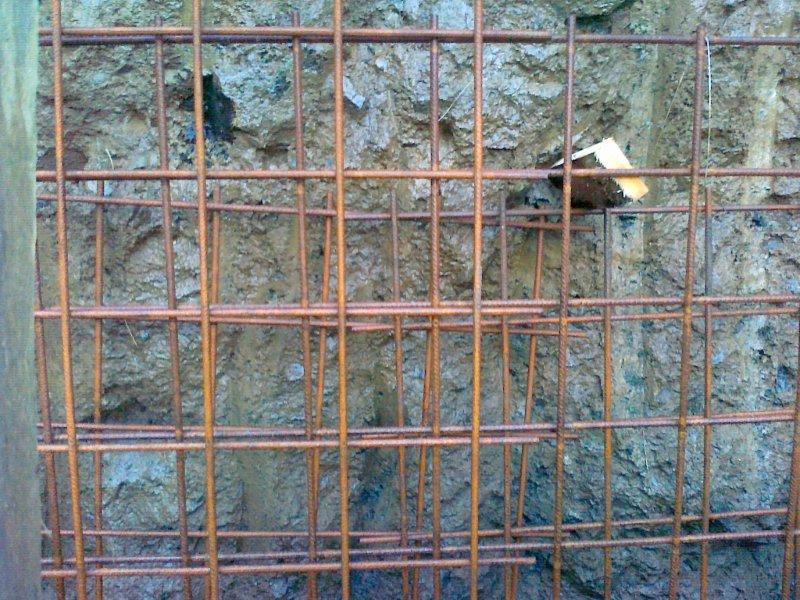

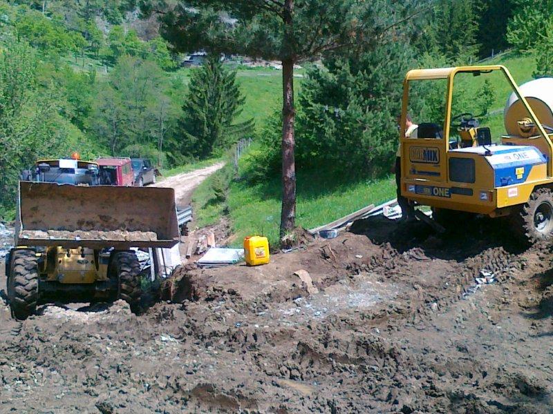

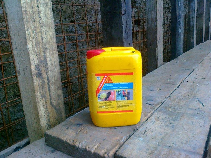

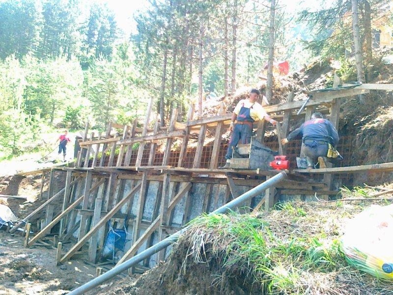

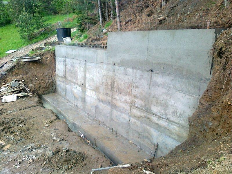

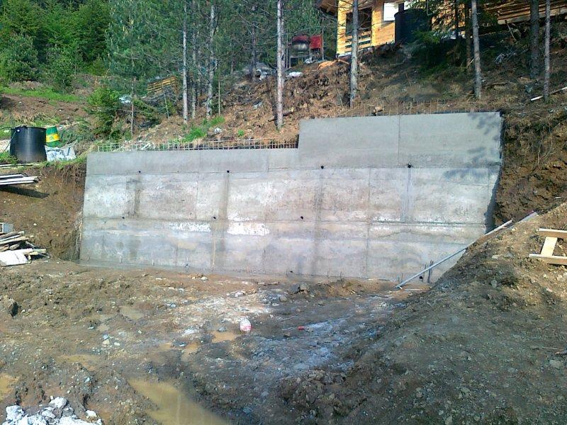

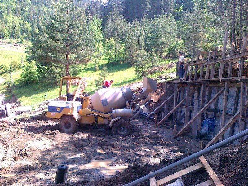

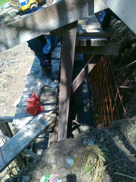

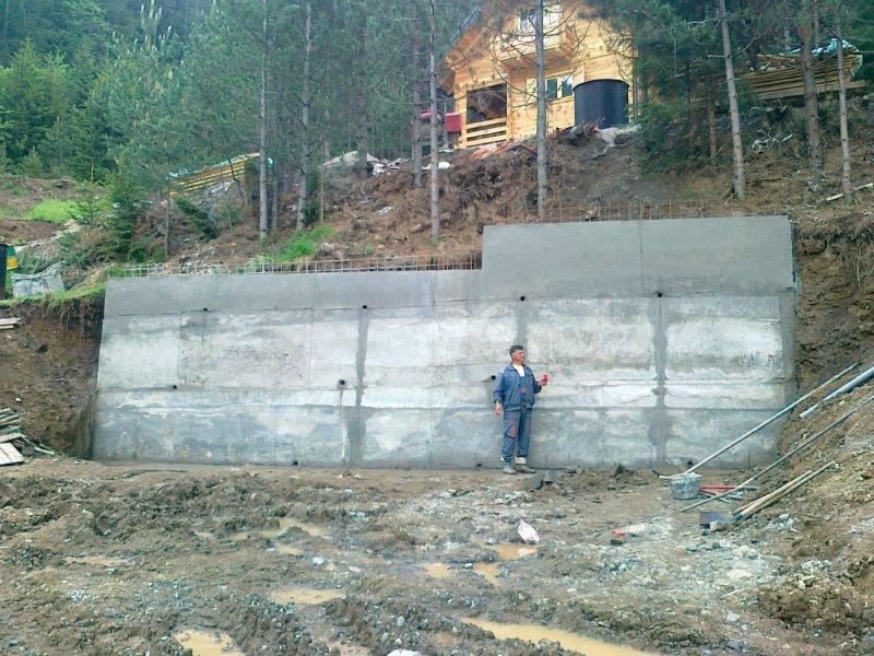

Evo kako sam ja to kod mene
#228
AccA
AccA's picture
Registrovan dana: 14/03/2009
Evo kako sam ja to kod mene odradio.
Potporni zid duzine 10.9m, visine iznad zemlje 2.9 (u nizem delu) i 3.6m u visljem delu. Stopa u zemlji sirine 1.7m visine 80cm armirana R12 sa po 7 sipki u gornjoj i donjoj zoni i po jedna sa strane (ukupno 16 sipki). Iznad zemlje armirano duplom mrezom 10-kom. U donjoj zoni zid ima 70 cm (uzeti sa rezervom jer je u pojedinim delovima i preko 80 cm jer nije islo dvostrano salovanje), u vrhu je sirina 50 cm. Utroseno oko 40m3 betona. Naravno aditiviranog.
