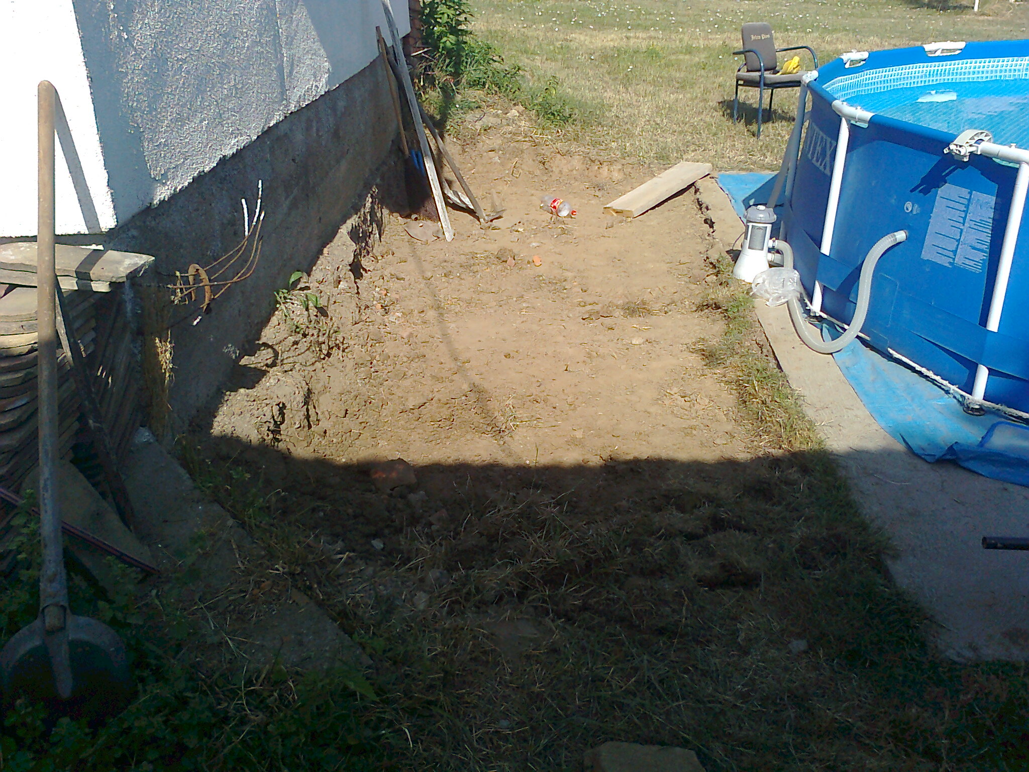

Људи треба ми помоћ, наиме
#259
Petar_17
Petar_17's picture
Registrovan dana: 11/07/2011
Људи треба ми помоћ, наиме треба да бетонирам део између неке мале кућице и бетона на којем је монтажни базен, е тај бетон који треба избетонирати ће бити можда 8цм изнад бетона на којем стоји базен, и сад је питање на коју страну да одредим пад (ка где ће вода ићи)??? П.С. на тај бетон касније иде бибер цреп... ЕВО СЛИКА http://www.samsvojmajstor.com/portal/sites/default/files/fotografija0166...

(Reply to #259) #260
Petar_17
Petar_17's picture
ево слике

Pad uvek pravis od temelja na
#262
dekizp
dekizp's picture
Registrovan dana: 03/07/2007
Petar_17
Pad uvek pravis od temelja na spolja, u tvom slucaju kiša ne treba da se zadržava uz kućicu već da se sliva ka bazenu.
Znaci iskopas 10tak cm zemlje, naspes malo šljunka, nabiješ, išaluješ, stavis armaturnu mrežu, sipaš beton, i posle na to možes da lepiš šta hoćeš.
Ne bi bilo loše da tu armaturnu mrežu vežeš nekako za temelj, da je ankerišeš. Desava se da se usled sleganja, ovog-onog, beton posle nekog vremena odvoji od zida pa može da ti tu raste trava a i ružno izgleda...
