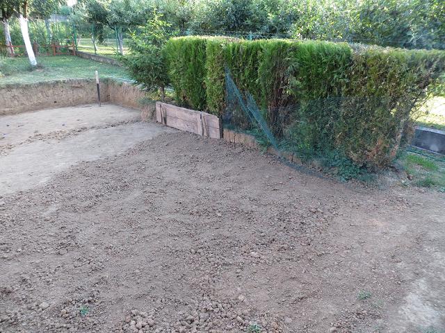

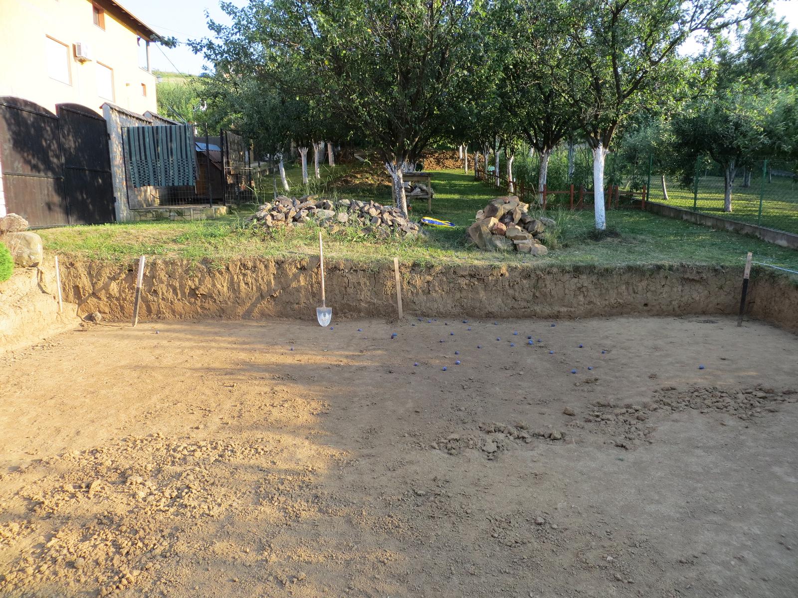

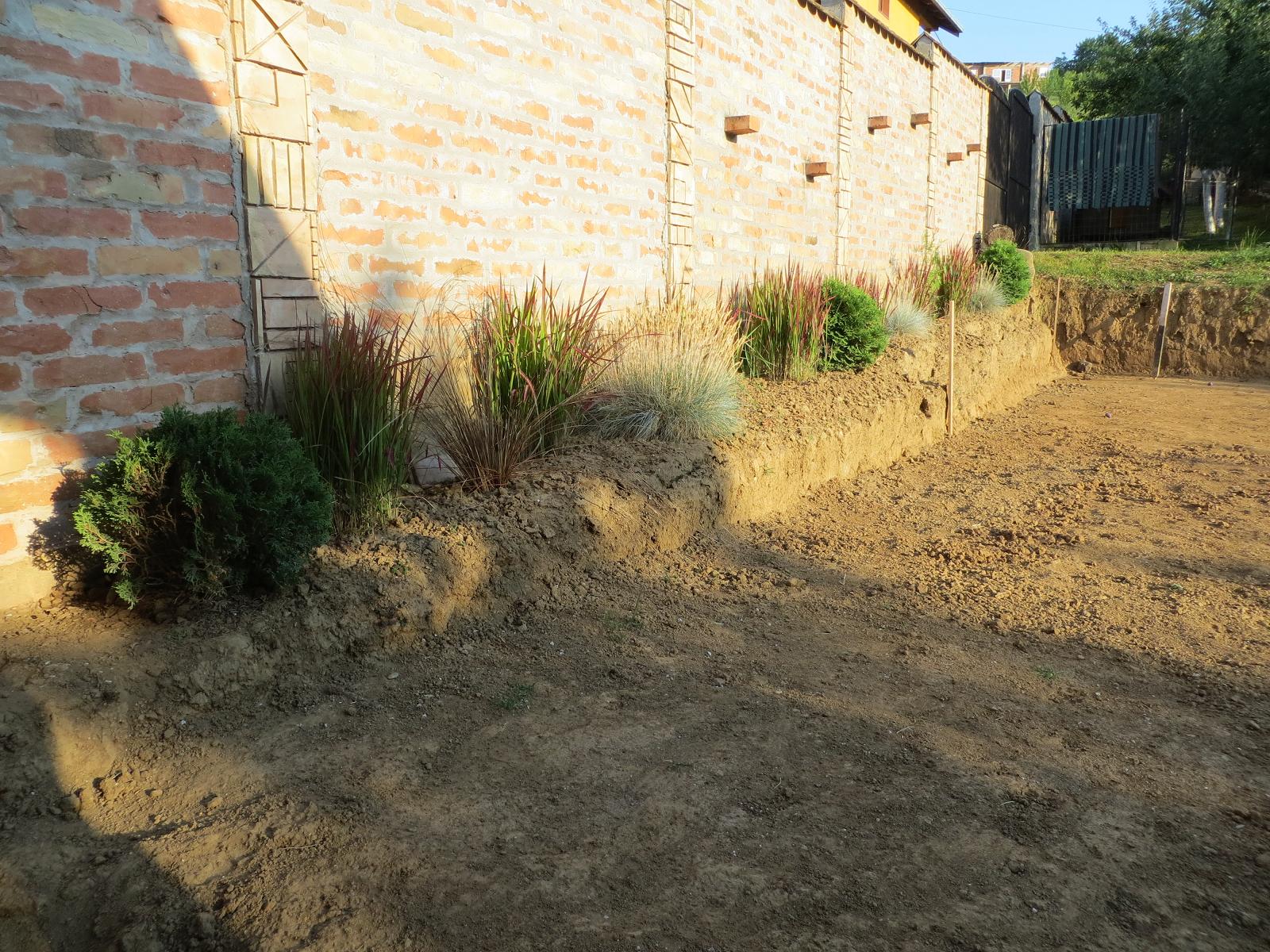

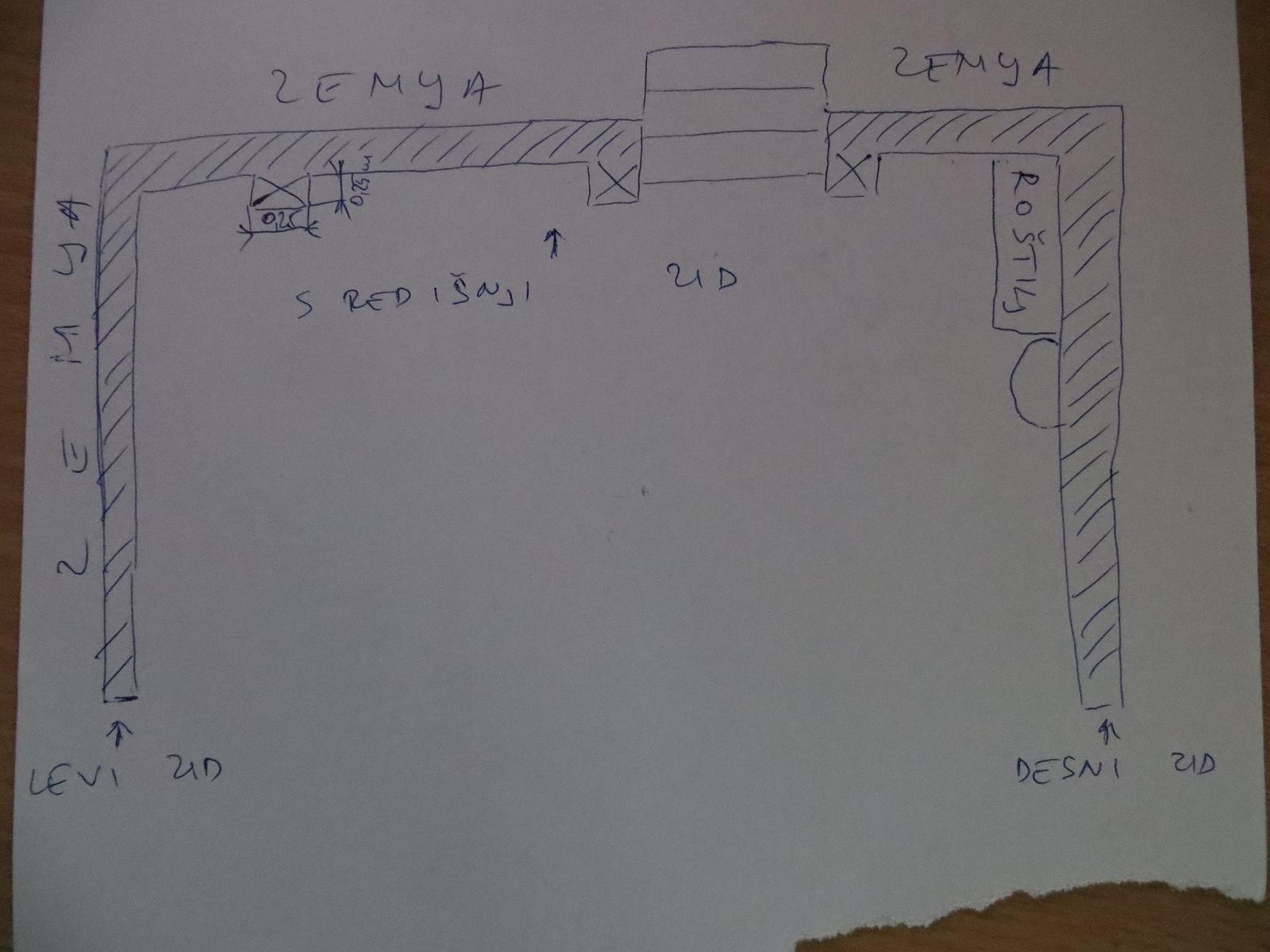

Wed, 09/07/2014 - 09:11

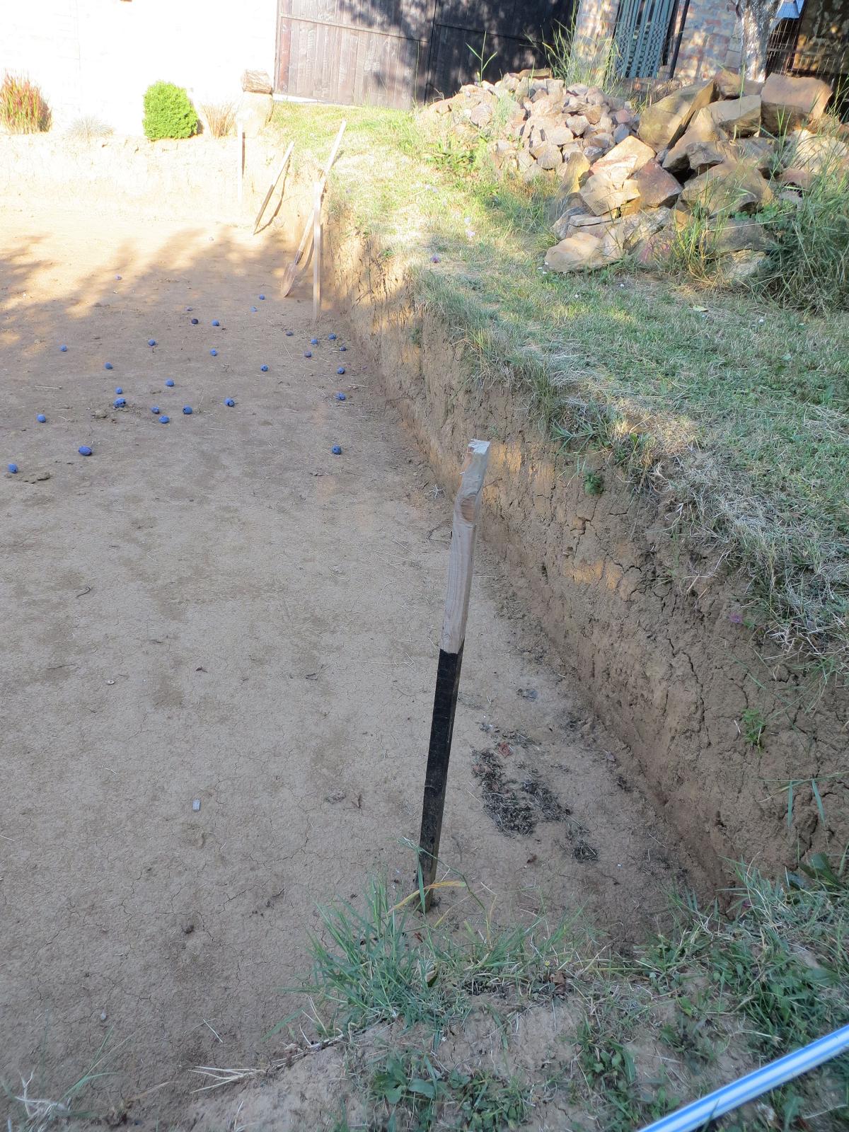

Potporni zid za travnjak dvorišta
#365
sarajlijaba
sarajlijaba's picture
Registrovan dana: 07/10/2013
Pozdrav svima.Zamolio bih za pomoć oko informacija i eventualno predloga izvedbe potpornog zida u dvorištu.Plac je pod kosinom a dvorište ispred tarase moje kuće.Teren ravan i pripremljen za dalje radove(sam kopao...)Plan je da napravim potporni zid sa tri strane,sa stepeništem ka voćnjaku na središnjem zidu,tj.njegovoj desnoj polovini te roštiljom uz desni zid(iza tuja i borića).Dimenzije planiranog potpornog zida po slikama: na slici 1 i 2 središnji zid dužina je 9 m,predviđena visina zida da bude viši od nivoa zemlje bi trebala biti 1,2m,širina(nisam siguran da li treba ovoliko) 0,2m,temelj (nisam siguran da li treba ovoliko)dubine 0,3m i širine 0,2m.Ako sam negde pogrešio molim ispravite me.Na slici 3 je leva strana zida dužine 9,5m,sa padom visine od 0,8m(počev od središnjeg zida) do 0,15m u najnižoj tački,širina 0,2m,temelj istih dimenzija .Na slici 4 je desni zid dužine 8m,sa padom visine od 0,8m do 0,15m.Na skici je sve jasnije kako sam to zamislio.Na skici se vide i potporni stubići dimenzija o,25m sa 0,25m koje bih,po preporuci komšije,izarmirao sa binorom(dva kom ukršteno i žicom povezano međusobno kao i sa armaturnom mrežom u potpornom zidu) a sve zbog stabilnosti potpornog zida.Da li temelj armirati posebno ili je dovoljna armaturna mreža koja bi išla iz temelja i koja mreža bi bila poželjna?Da li traba ubaciti neki aditiv u beton zbog dodira sa zemljom i sl.?Da li možda staviti između zemlje i zida najlon?Da li je ovaj broj potpornih stubića dovoljan i raspored pravilan?Kako nemam dovoljno građe za komplet šalung može li se betoniranje izvesti iz tri puta,počev od središnjeg zida pa dalje?Ako može da li treba da stavim neke ankere(koliko) sa strane zbog povezivanja sa bočnim zidovima i kakve?(možda savijene u vinklu da 1m bude u izlivenom zidu a 1m da viri ka bočnim zidovima) I najvažnije,koliko mi materijala treba za ovo planinarenje?Unapred se zahvaljujem za pomoć.

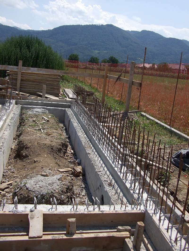

Sun, 11/01/2015 - 03:06
Pomoc.

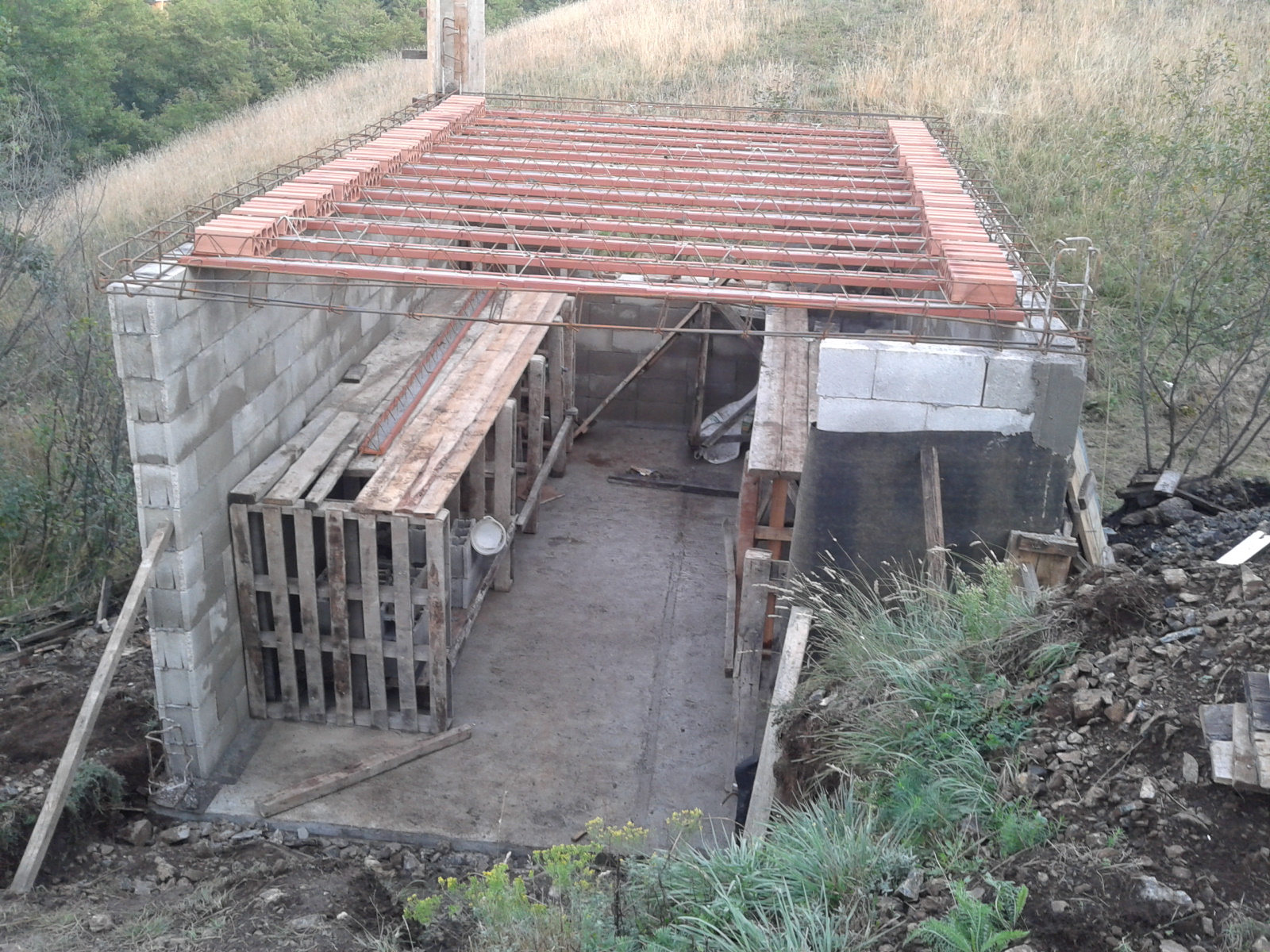

ivanpkv, da pitam, za kakav objekt češ to izrađivati? Imaš dvi variante, kako si tudi sam postavio pitanje. Kolika je debelina ploče?
1.) temelje izradiš do višine (vrha AB ploče) ; sa šoderom napraviš nasip i nabiješ ga u plastima po 20-25 cm do potrebne visine, gdje če se zabetonirati AB ploča + podložni beton; između temelje uliješ pločo; tu nema kontakta armature in AB ploče, več je dilatacija. Meni ta rešenje ne odgovara , i uvjek se ga probam izogniti.
2.) Napraviš opaž za beton, ugradiš armaturo i zaliješ temelje do visine "dna" AB ploče. Ugradiš tampon/šljunak in ga nabiješ u plasteh po 20-25 cm do visine , dna AB ploče. Kakvu vrstu armature za sidrenje ti je projektant -statik izrisao , trebaš sidra zaokrenit dolje; obično se tu ugrađuju dvije cone MA ; sama mreža ide/nalježe na temelje preko , do vanjske oplate, koja je ostala po vanjsk liniji. Onda se to zabetonira. Na samom stiku temelja in AB ploče, malo napravimo šregu.
Upam, da se vidi , kako smo uradili na tom gradbišču; slika je u prilogi.
Prilimaj nacrt, kako ti je projektant izrisao, pa čemo bolje da ti pokomentiramo!
LP

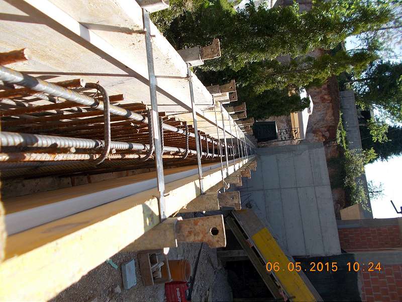

Tue, 14/04/2015 - 10:47
Razbijanje mita oko betonskog armiranja - kolicina i jos ponesto
(Reply to #384) #385
mile_lajsna
mile_lajsna's picture
Registrovan dana: 14/04/2015
Dobar dan zelim,
hteo bih da upitam par stvatri posto imam u planu da postavim zicanu plastificiranu ogradu oko placa.
Planiram da iskopam temeljne jame dubine 50 cm. i sirine 30 cm. sa kontra tegom u razmaku od 5 m. Nakon izlaska na kotu terena hteo bih da smanjim sa oplatom sirinu sokle na 20 cm. Visina iznad kote terena bi na najnizoj tacki iznosila 60 cm. Teren je "skoro" idealno ravan.
Prilikom betoniranja stavljao bih sut betona i kamenje kako bih smanjio potrosnju rucnog betona. Razmera pravljenja betona bi isla 1:3.
Pricao sam sa par ljudi i prijatelja i nailzaio sam na razlicite odgovore pa sam sada u nedoumici oko armirane mreze.
Neki kazu da je dovoljno staviti po 2 cetvorke rebraste dok neki kazu da je neophodno minimum po 2 sestice rebraste. E sada da nije problem oko cene nebih se toliko opterecivao, ali obzirom da imam dosta da izlijem na placu moram da vodim racuna i o budzetu a da pritom ne uradim kako netreba.
Molim za vasa iskustva, strucna misljenja i savete.
#387
som16
som16's picture
Registrovan dana: 20/02/2015
mile_lajsna,
požnaješ pregovor: Nisam tako bogat, da bi kupoval (izrađivao) jeftino. Moram, da kažem, je količina cementa odvisna od marke; nekako ide 300-400 kg/m3 betona. Zavisi i o sasatvu granulata. Ne bi priporučio "šut"; moram priznati, da niti ne znam kaj ta rečenica znači? Predlažem beton C 16/20, D max 32mm (stara MB 20).
Kolika je dužina te tvoje betonske ograde?
Ako je teren "skoro idealno ravan" izradi temelj i iz njega pusti armaturno mrežu, do potrebne visine. Temelj izradi : 4 x RA fi 12; uzengije fi 8/20 cm. Zaštitni sloj betona neka bude 3-3,5 cm. Na sredini igradi +/- MA Q 283 . Nastavak možeš izraditi užiji, kako kažeš želiš samo 20 cm; armaturo mrežo fiksiraš sa ostatica izsečene mriježe; tu imaj zaštitini sloj 3 cm. Napravi i zaključak sa armturom na vrhu. Pažnaj i na čoškovima, da bude dovoljan preklop armature; tu možeš upotrebiti RA palice.
Malo jači sa armaturom, "mile" je na pripokoj izpod. Biče u redu razmerje 3:1.
