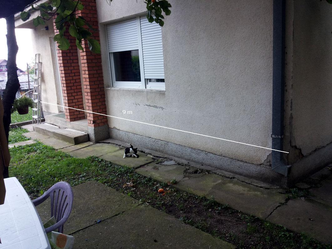

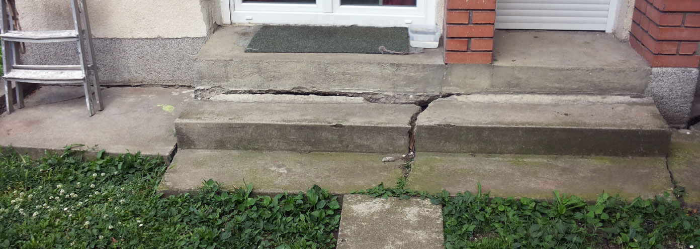

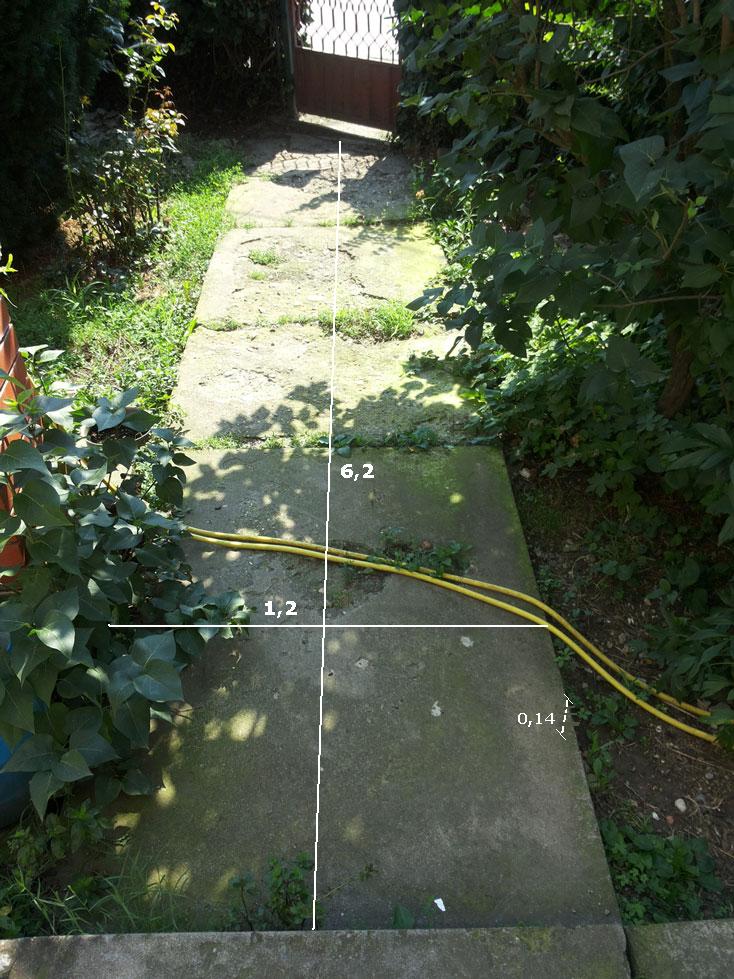

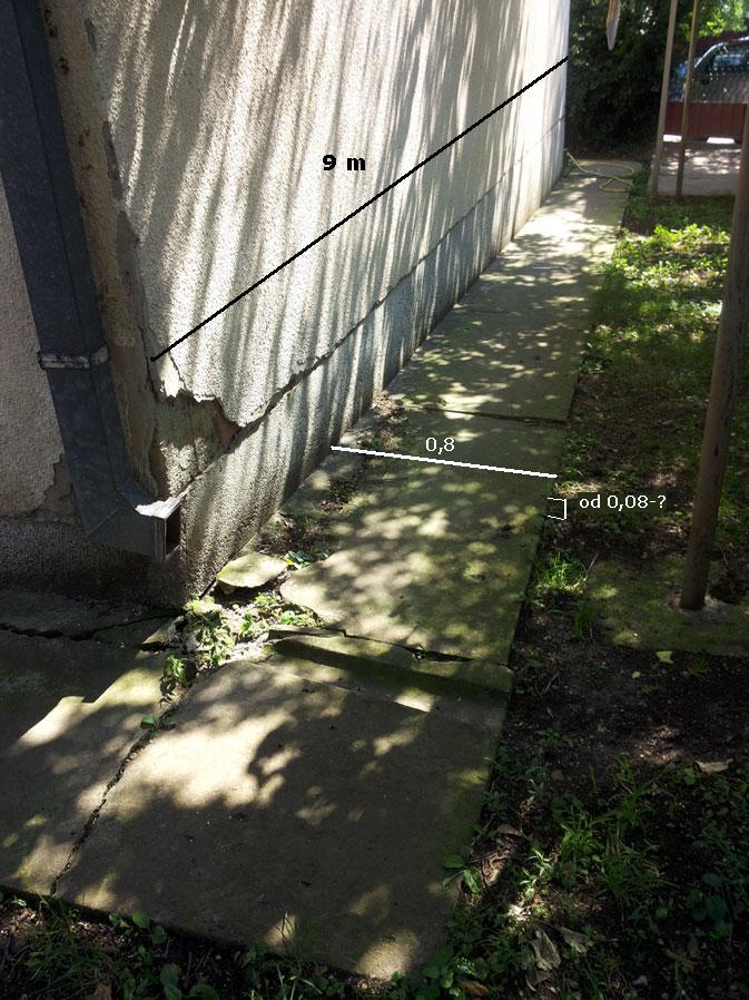

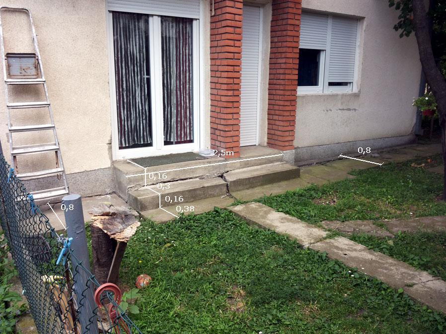

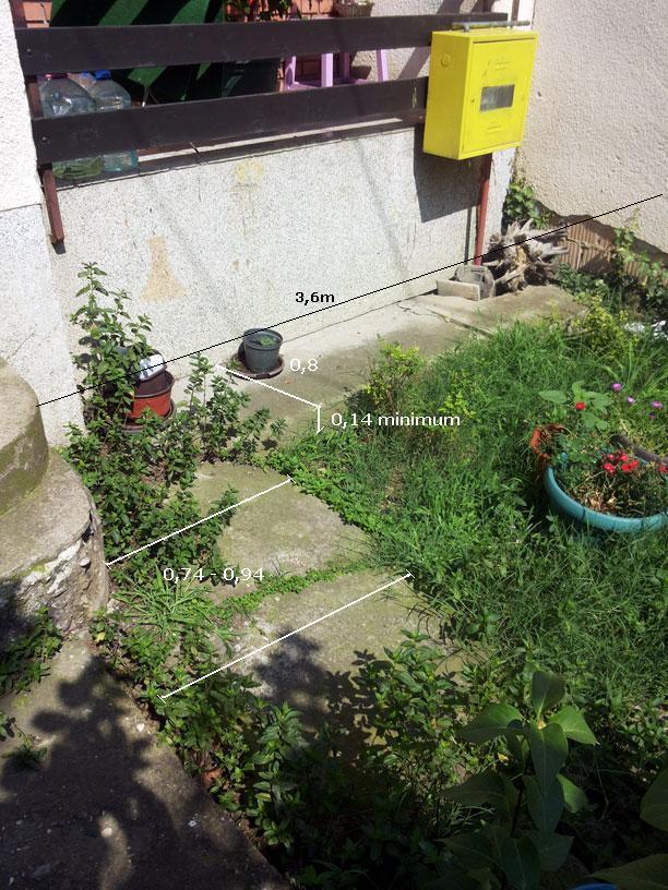

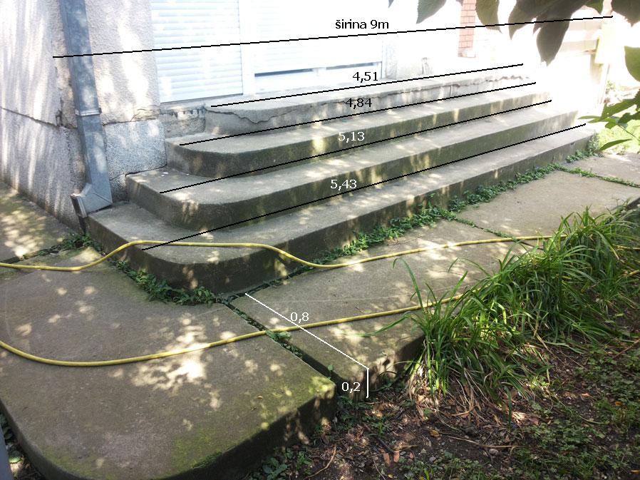

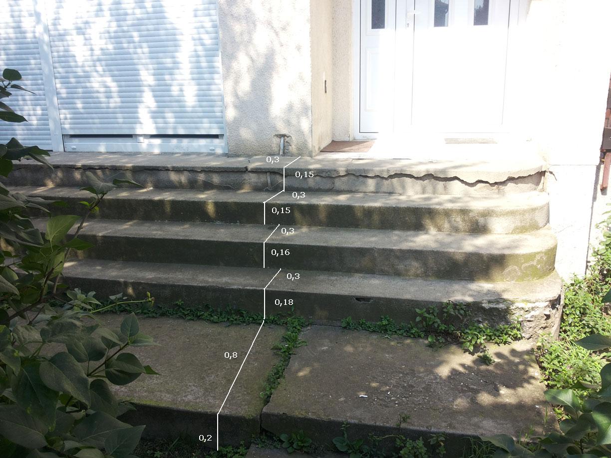

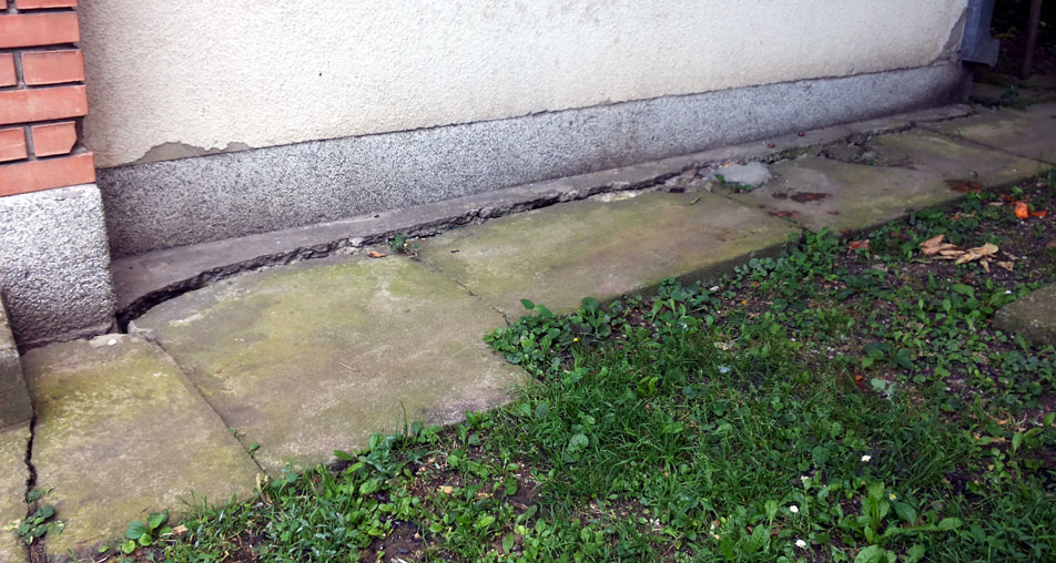

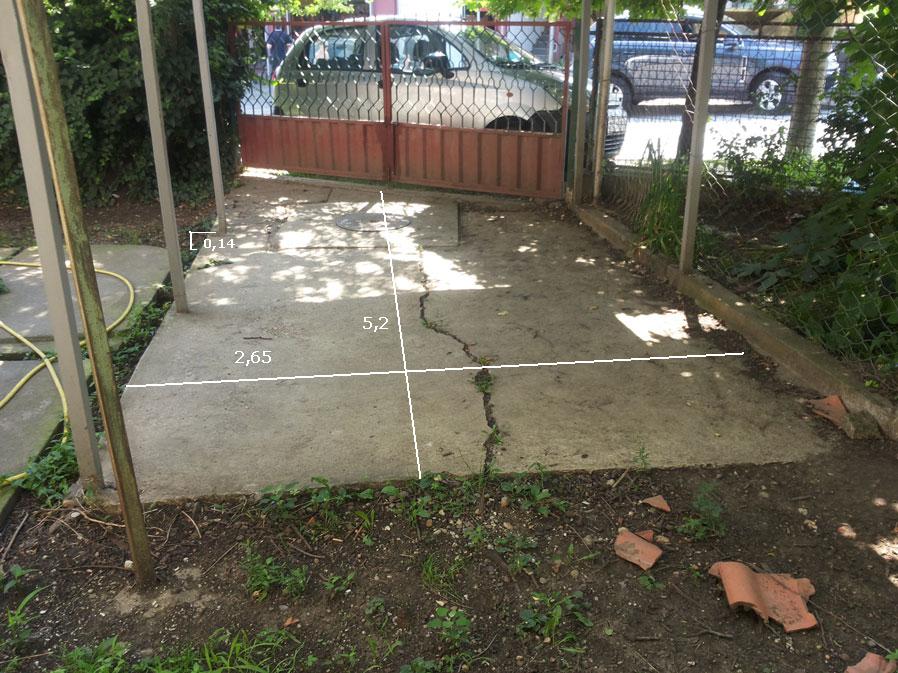

Hteo bih da uz pomoć majstora obnovim i stepeništa i staze i nadkriveni parkirališni plato sa šahtom za vodu (ne i šahtu).
Čitajući ovaj više nego korisan forum ubeđen sam u potrebu korišćenja novih materijala u gradnji kao i poštovanja mnogih pravila struke ali... hteo bih da uradim ovo renoviranje bez iznošenja izlupanog betona nego postavljanjem armature i novog sloja betona preko prethodno ankerima učvršćenog, izlupanog i nabijenog betona, popunjenog peskom.
Da li je tako nešto moguće i za stepeništa?
Koliko je to zahtevno što se tiče ankerisanja (bušenja rupa, na kolikim razmacima, koliko duboko u tlu, koje dubine rupa i kog preseka s obzirom na dimenzije betona) i vezivanja sa armaturom? Pretpostavljam da se za ankere koristi rebrasta armatura uz obavezno prethodno nalivanje rupa nekim sredstvom za bolje vezivanje, npr. Izolit ankeritom? Znam da šipke treba da su minimum 3mm uže od širine prethodno očišćenih rupa, ali koja je potrebna debljina i dužina šipki armature za ankere?
Prema gruboj računici bi mi trebalo 7,5m3 betona za staze, prednje i zadnje stepenište i parkirališni plato ako bi uklonio sav izlupani beton? Koliko bi mi trebalo novog betona, ako je moguće, uz korišćenje starog betona? Da li je 1:3 razmera peska i cementa kod pravljenja mešavine uz korišćenje aditiva i možda i plastifikatora (imao sam na umu Izolit 3 i Sika fibers) dovoljna i za stepenište i za staze i za plato? Da li je potrebna neka posebna vrsta cementa? Koja debljina i gustina armaturne mreže je potrebna za staze a koja za stepeništa?
Mnogo pitanja. Znam.
Unapred zahvaljujem na svakoj sugestiji pa makar i na savetu da konsultujem nekog projektanta i ovlašćenu firmu.

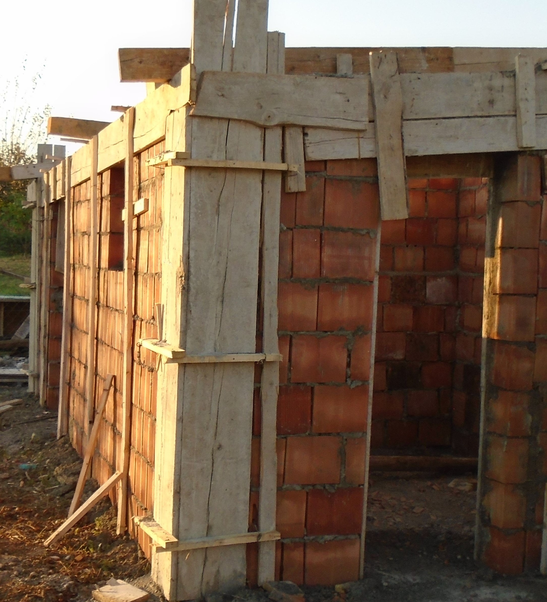

Pozdrav svima Smile U izgradnji smo vikendice, pri kraju je, pa sad radimo malu ostavu iza nje, od 15-ak kvadrata. Stavljen je serklaž i naliveni stubovi, koliko treba da prođe dana prije nego se rašaluje? Imamo različite informacije, a htjeli bi da to bude kvalitetno..Da li je moguće raditi krov prije nego se rašaluje? Majstori nas ubjeđuju da može, nama djeluje čudno, ali evo, značilo bi nam da čujemo vaše mišljenje, što je prije moguće Smile Hvala Smile
Radilica ica, okačite sliku ostave. Nije sve jedno da li je greda (visi u vazduhu) ili je HS (leži preko zida). Spominjete stubove pa da ne bude vi mislite na jedno a neko sa foruma na nešto drugo. Kažem vam ovo jer jedna je stvar skinuti oplatu a sasvim druga skinuti podupirače ako je greda ili ploča u pitanju

Radilica ica, ostava je u klasičnom zidanom sistemu. Na uglovima su vertikalni serklaži a ne stubovi. Zidovi se završavaju horizontalnim serklažima koji leže na zidu i oni trenutno ništa ne nose. Krov je lagan konstuktivni sklop i nije neko opterećenje. Vreme je lepo a hidratacija cementnog kamena napreduje tako da u petak slobodno nastavite sa radovima. Pravite krov i nemajte brigu....
