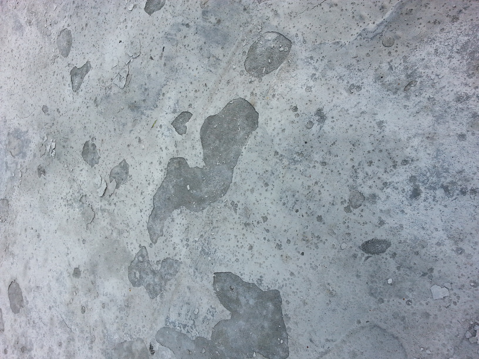

jeste skida se samo tanka korica bela ,pri kvasenju evo slike

Najverovatnije je bilo previše vode u samoj smesi betona. Nakon ravnanja, na gornji sloj betona je izbila voda, koja nakon sušenja puca, runi se itd. Tipičan primer kod betona sa previše vode...

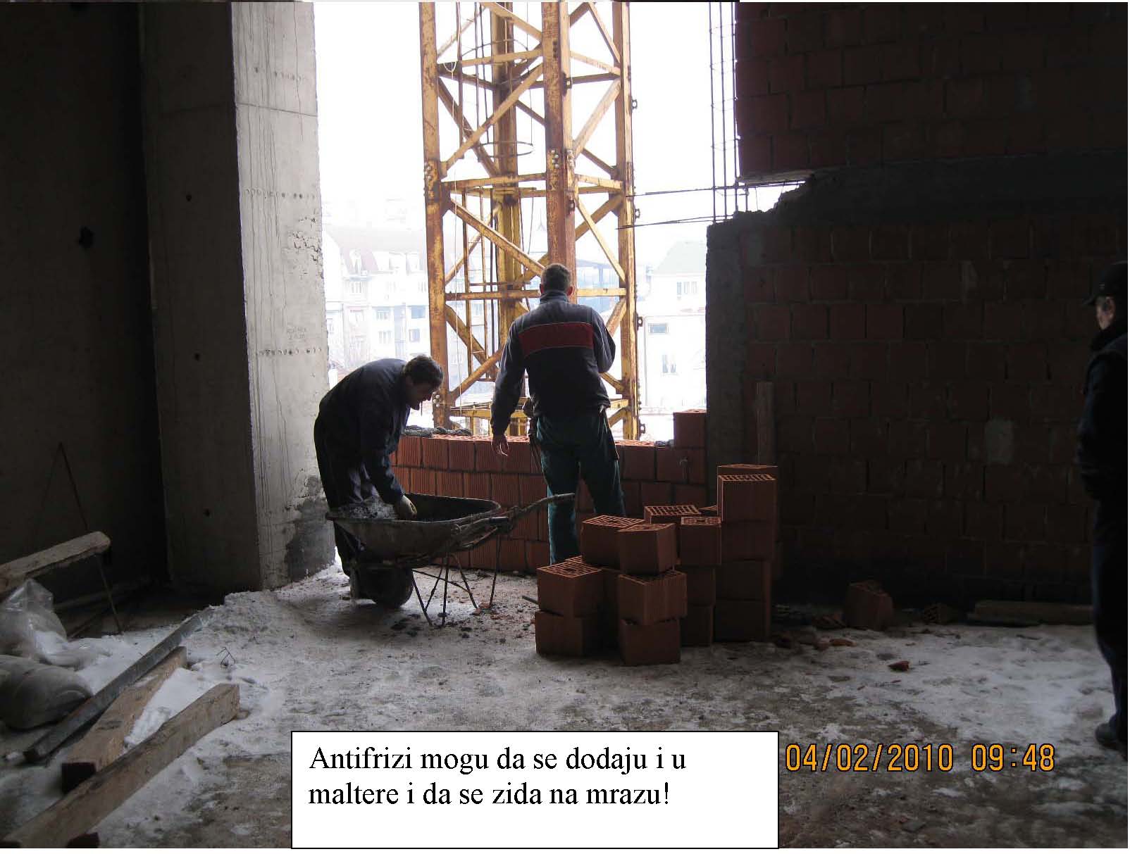

Boree,

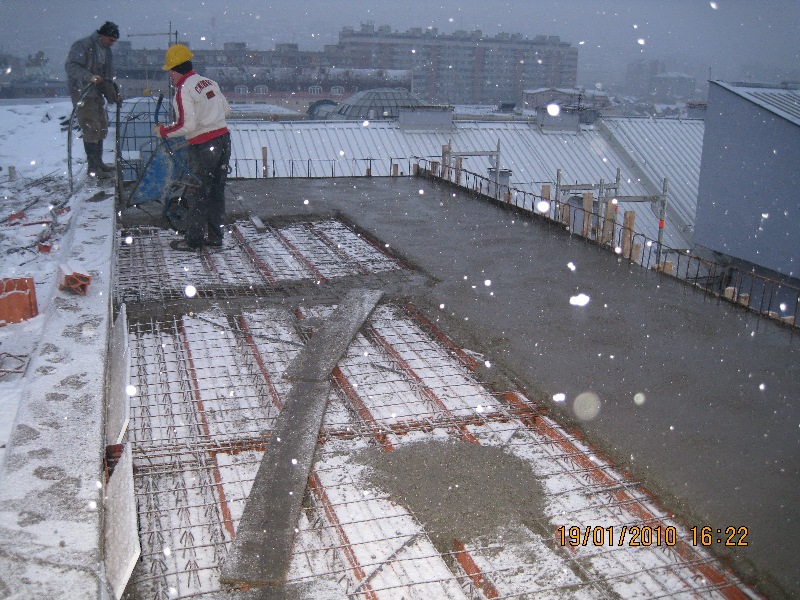

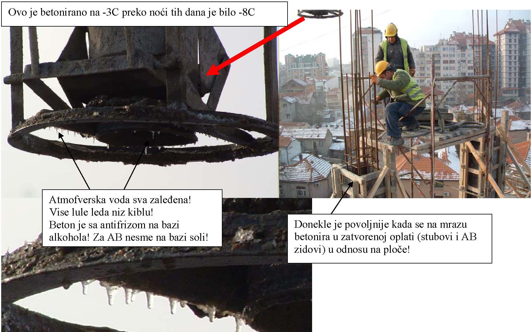

Na mrazu se može bez problema betonirati i zidati ako za to postoji baš veliki i opravdani razlog. Dodatkom antifriza snižava se tačka mržnjenja vode i dozvoljava se cementnoj pasti da brže veže a cementni kamen dostigne određenu čvrstoću još u ranoj faz (u prvi nekoliko dana) znači ponašaju se i kao akceleratori (ubrzivači)i. Kod nas su u komercijalnoj upotrebi antifrizi koji dozvoljavaju betoniranje do -10C. U literaturi se spominju i za temperature do -20 ali to nije značajno za naše podneblje. Uglavnom su svi antifrizi na tržištu na bazi određenih vrsta alkohola. Postoje i na bazi soli (hlorida, nitrata ili nitrita) koji snižavaju tačku mržnjenja ali malo manje od alkohola ali zato ubrzavaju oslobađanje toplote hidratacije. Inače antifrizi na bazi soli mogu da budu izuzetno korozivni za armaturu pa ne smeju da se upotrebljavaju za armiranobetonske konstrukcije. Inače antifrizi i pospešuju ranu čvrstoću betona pa tako naprimer na 28 dana kocka sa antifrizom može da da i do 50% veću čvrstoću. Krajnja čvrstoća ispitnih kocki bez obzira na negu je otprilike ista. Cena takvog betona je oko 10% veća. Količina aditiva ide oko 1% u odnosu na masu cementa što znači oko 3 kg/m3 betona. U zavisnosti od veličina pakovanja koje kupuješ to ti izađe dodatnih 1000 (ako kupuješ na litar) ili do 500dinara (ako ideš na burad).
Hvala, malo ću sačekati, da bude barem oko 5-10° , betoniram neku ploču koju ću da koristim kao skladišni prostor .

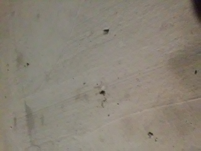

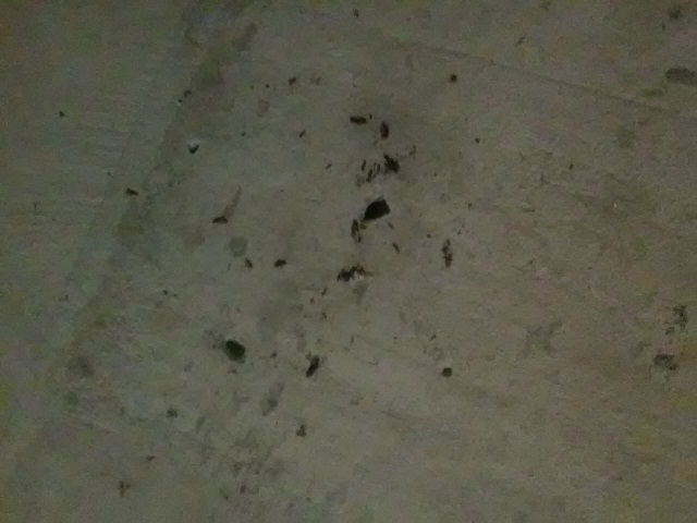

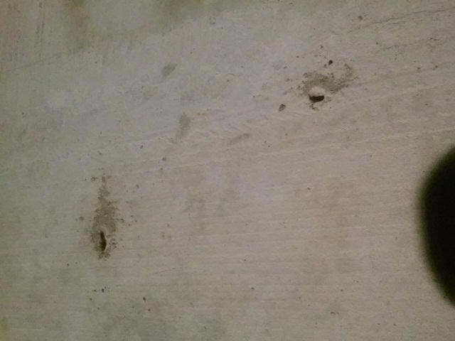

Treba mi savet. Betonirali smo dvoriste pre dve nedelje. Pre neka tri dana su pocele da se pojavljuju neke rupe, kao ostaci od drveta, uglja, ne znamo ni mi sta je.
O cemu se radi? Majstor koji je to radio nije jos dosao da pogleda, preko telefona rece da je to normalno!!!
Pre svega nas zanima moze li se to popraviti ili da vijam majstora da ga udavim?!!!
