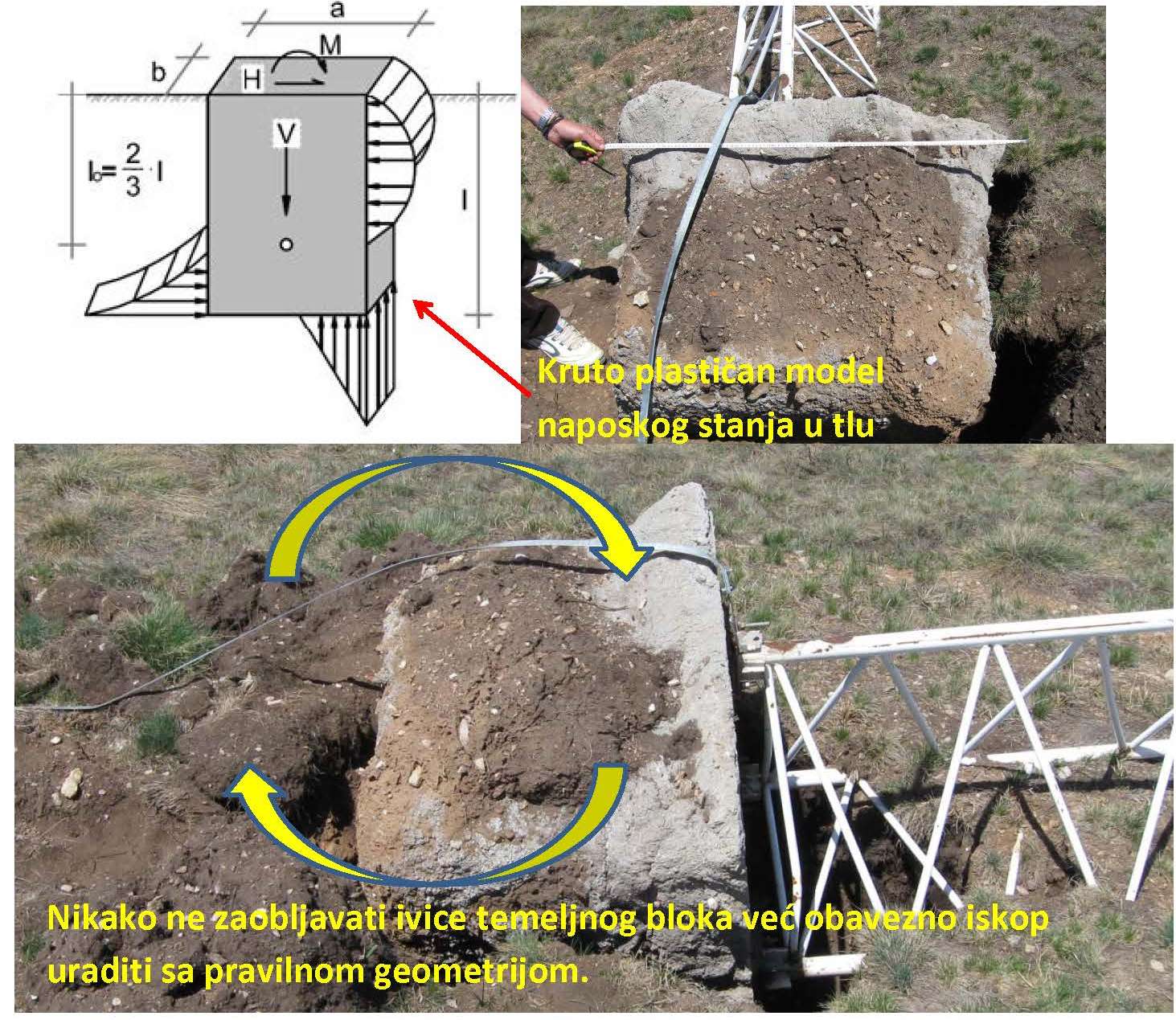

Na otvorenom je i pored Rzava a vetar ume da bude baš jak. Problem je samo kada padne ledena kiša i kada se nanosi ledqa i snega naprave po štapovima rešetke tada joj se povećava površina pa je samim tim i bočna sila vetra znatno veća. Povoljno je što nema bočnih kablova na vrhu koji bi vukli stub na stranu tako da nije neki problem ovo fundirati. Pogotovo što već imate ugledne primere koji su već izvedeni i ponašaju se dobro.
Vodite računa da temeljnu jamu iskopatee sa oštrim ivicama i pravilnom geometrijom da bi prenos opterećenja na tlo bio povoljniji. Kad je obla rupa temelj se lakše zaokrene.
jboban wrote:
Ne mislim da su zime tako oštre ili smo se mi ovde navikli Smile
Navikli ste Smile. Ko što rekoste blizu je Zlatibor ima dosta padavina i jakog minusa tokom zime. Dovoljno je da se poklope ledena kiša, sneg a zatim vetar i to daje merodavno opterećenje.

Hvala na odgovorima i savetima. Nije na otvorenom, već u dvorištu pored pomoćnog objekta i kuće. Okolo su takođe kuće pa ne očekujem problem od vetra. Što se tiče fundamenta, planiram trapezni oblik, a procenjena masa je oko 3000kg, što je dovoljno. Ovo sa slike je neozbiljno, čak i za mene laika.
Tue, 27/03/2018 - 01:22
Neće biti problema
#491
Zaklonjeno je to kod vas u dvorištu sa svih strana nema tu nekog ozbiljnijeg opterećenja od vetra.
Inače da znate da je to temelj od jarbola visine 84m na vrhu Vrtop 1721m.n.v. napravljeog za anemometriska merenja za potrebe izgradnje vetroparka. jarbol je dva puta pravljen i dva puta se srušio. Čisto da se stvori uvid u stanje stvari a i ostalima za nauk! Ne znači da ako neki poso rade maksim stručni ljudi, inžinjeri sa licencama i registrovane firme da će poso da ispadne ko što treba..

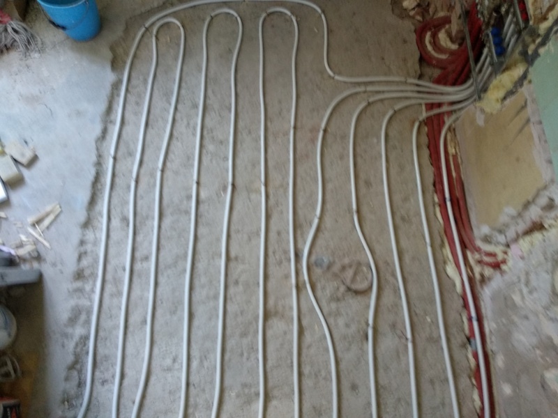

Potreban mi je mali savet; u
#492
Lakijanovic
Lakijanovic's picture
Registrovan dana: 14/12/2009

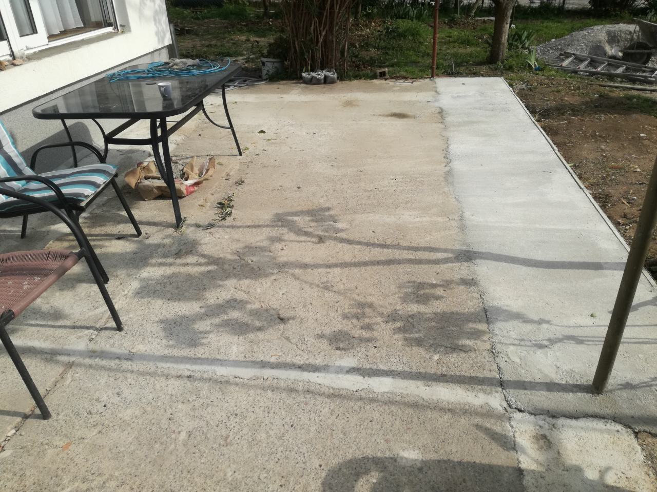

Mislio sam da mi nece smetati ovako saren beton ali ipak... Dajte predlog kako najjeftinije ovo sanirati a da izgleda pristojno. Vecina je staro 40 godina, ima poneka dugacka pukotina, ali je relativno ravno. Koriste samo pjesaci.
Thu, 28/03/2019 - 08:09
Јефтино нема, а може се преко
#502
Јефтино нема, а може се преко тог бетона лепити керамика или да се направи неки епоксидни премаз.

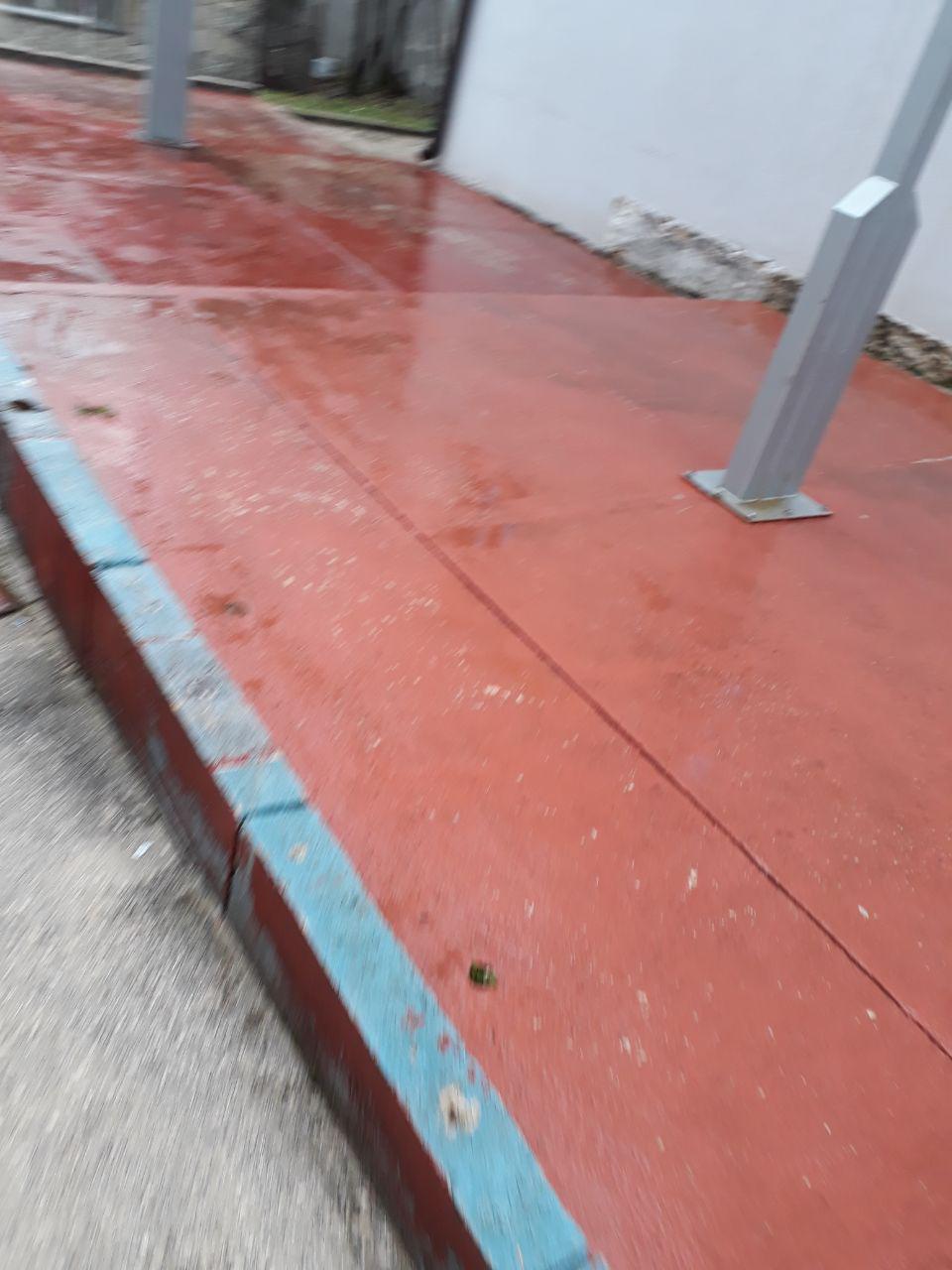

Zasto nije? Ima boja za beton koje su predvidjene za podove sa malim obimom saobracaja, a evo pred pekarom u mojoj zgradi 10 godina stoji bez problema. Snijeg, led, so, sunce, 1000 mnv.

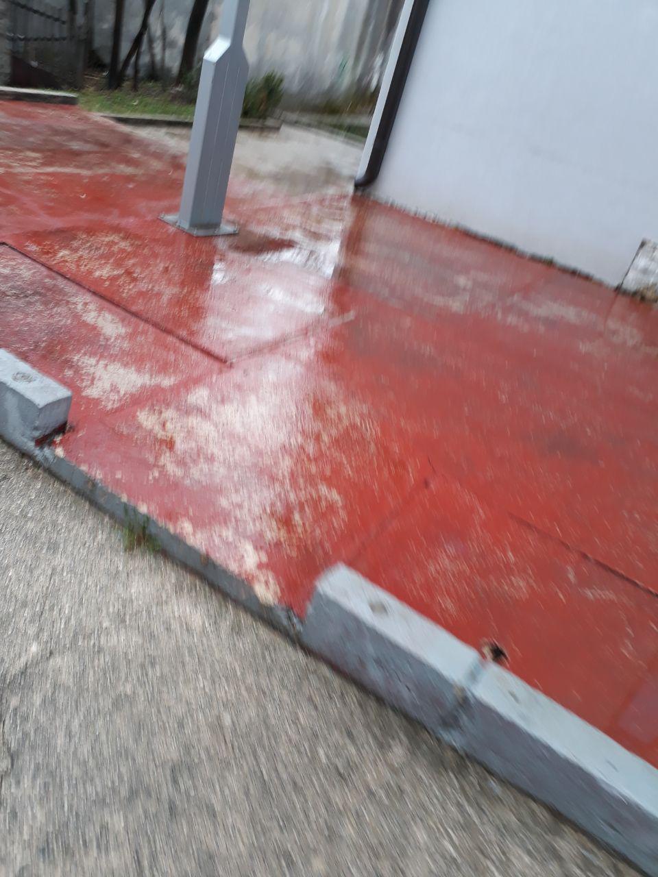

Evo slika, terasa se pere wap
#509
markus81
markus81's picture
Registrovan dana: 27/04/2011
Evo slika, terasa se pere wap cistacem bar u proljece, lezi snijeg citavu zimu. Koja je boja, ne znam, uglavnom dugo traje. Edit: Pitao gazdu, boja je Jub.

Jesu slike dosta loše ali se
#510
Astrea
Astrea's picture
Jesu slike dosta loše ali se ipak vidi da boja ni približno nije u dobrom stanju jedino ... pitanje je šta ko i očekuje ili smatra da treba da izgleda. Inače, Jub ima dve tipa boje za beton -+ jedna je na akrilnoj i preporučuje se u samo izuzetnim slučajevima da se stavlja na pod u prostorijama (znači zatvorenim prostorima) gde se gazi samo povremeno, Druga vrsta je epoksidna dvokomponentna boja koja je otpornija ali ni za nju proizvođač ne preporučuje primenu na otvorenom prostoru gde se gazi i prolazi vozilima.
