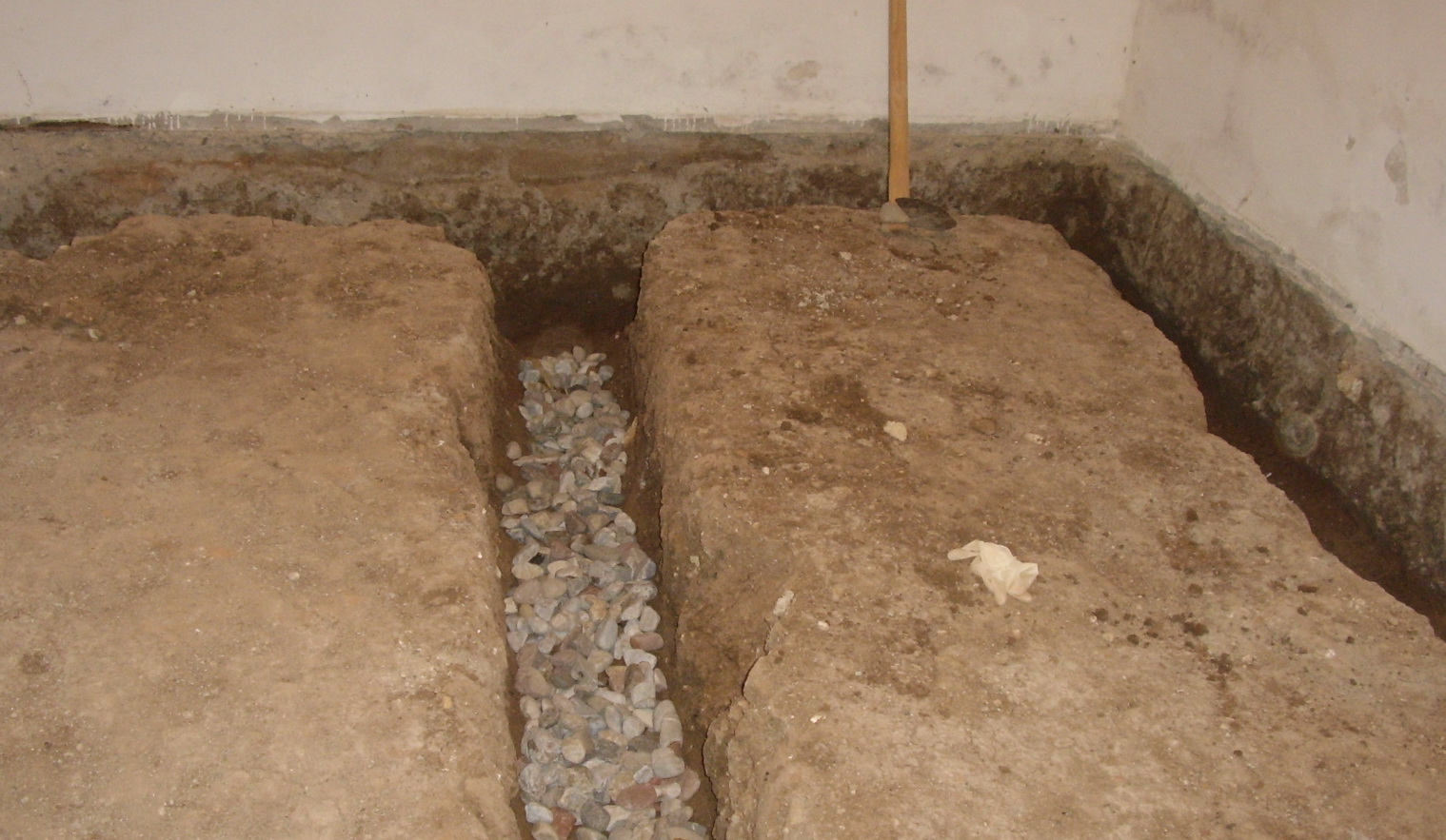

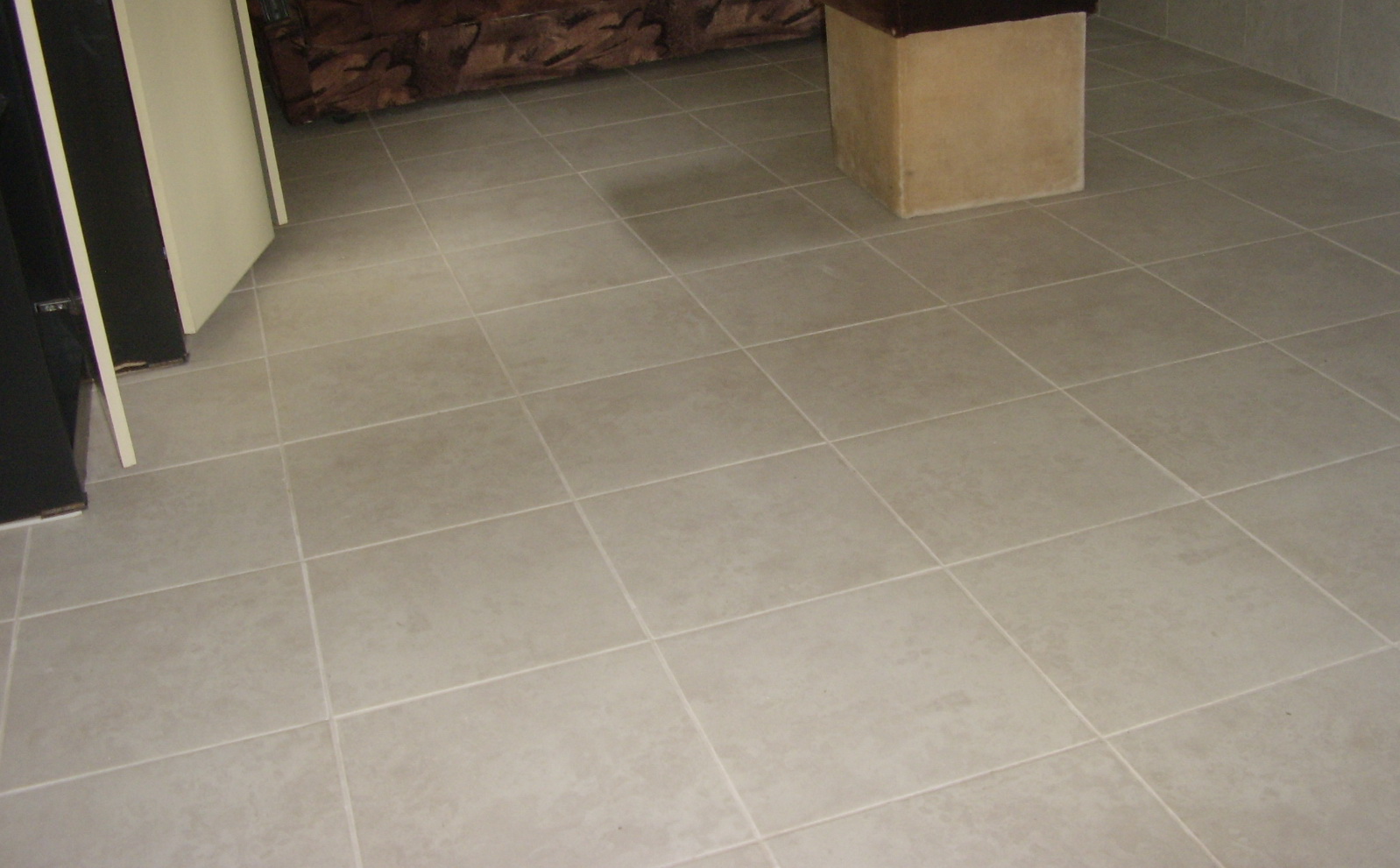

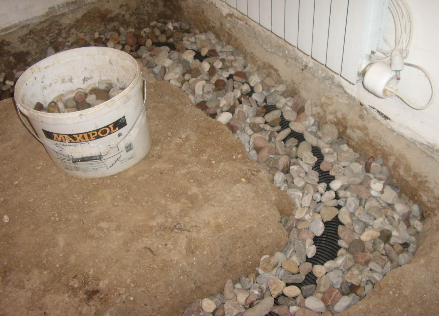

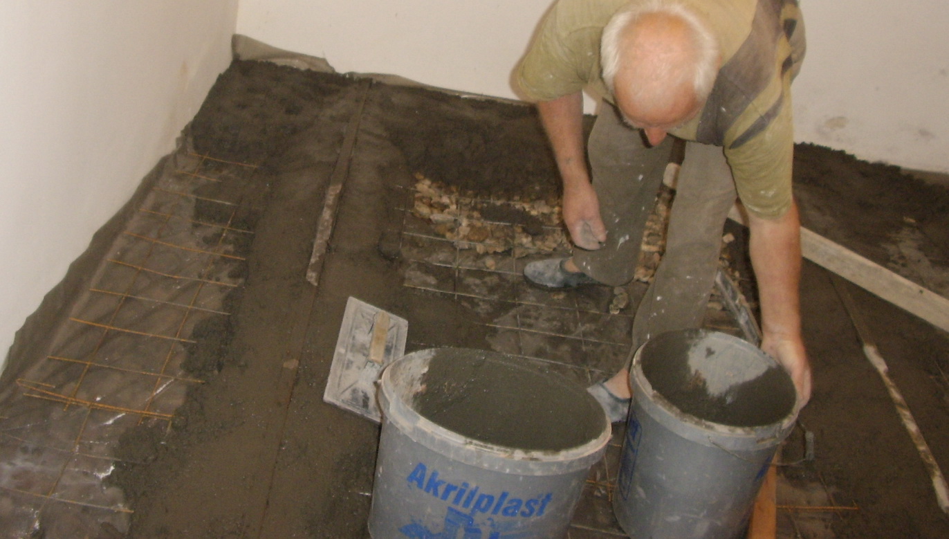

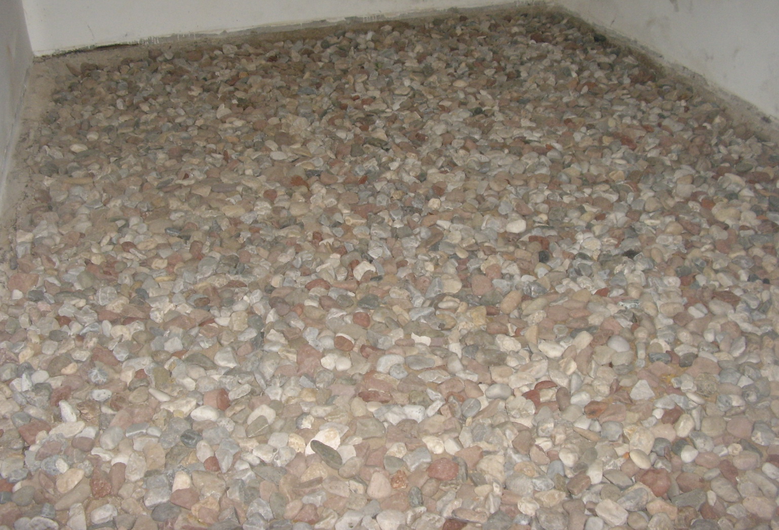

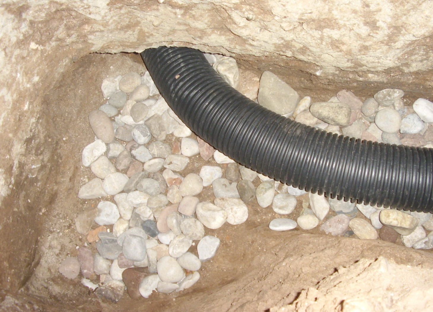

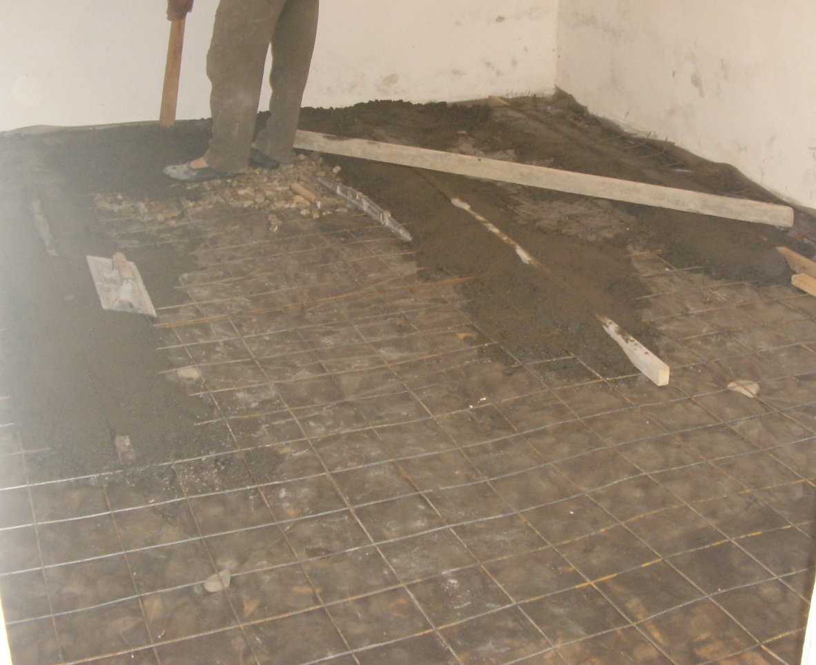

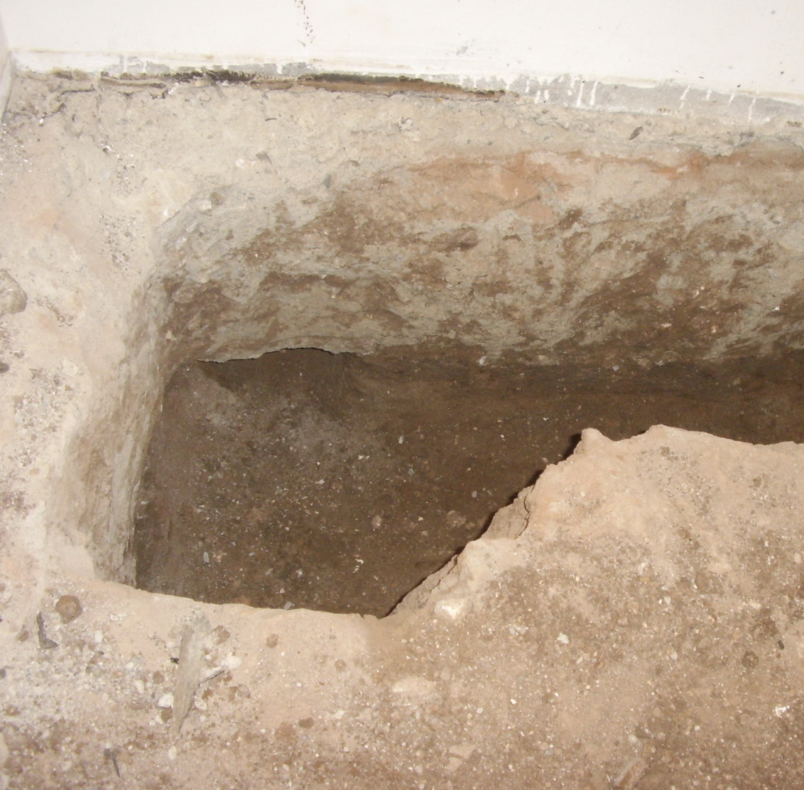

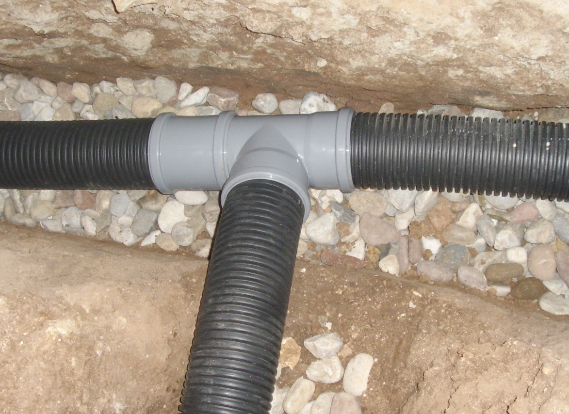

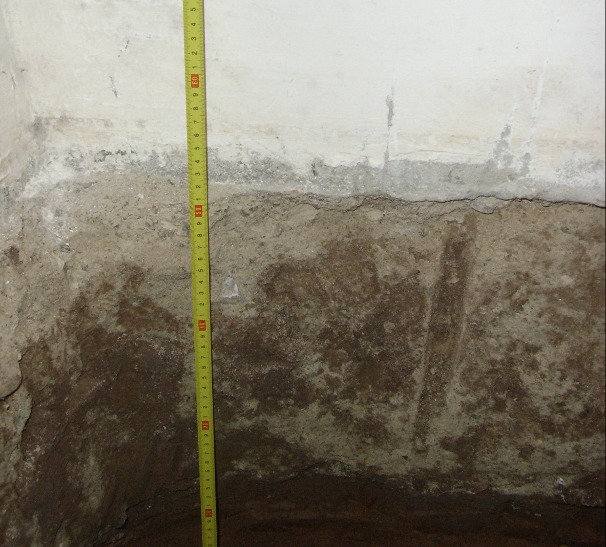

Mon, 17/12/2012 - 09:20

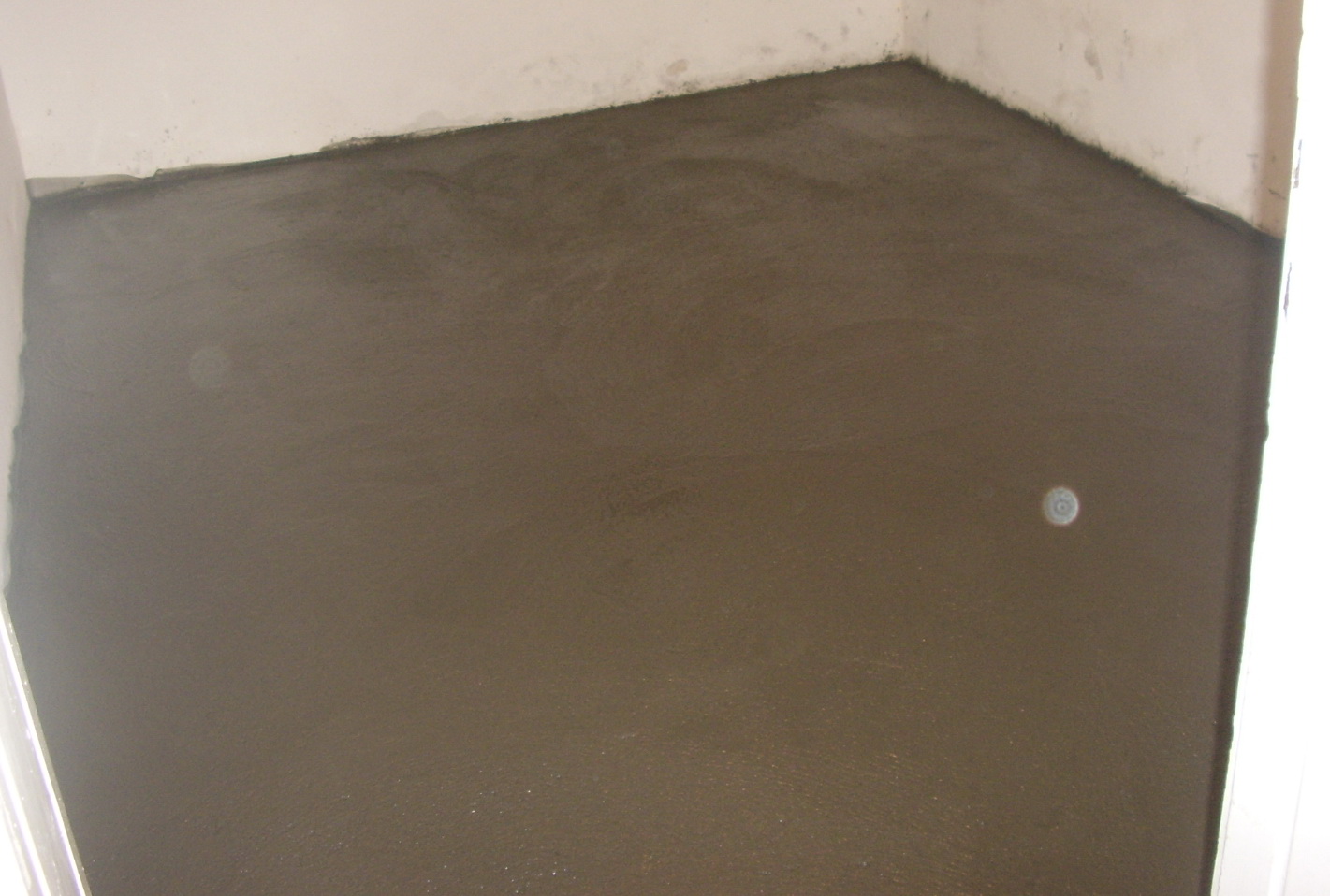

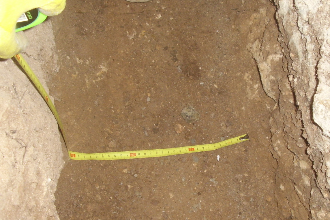

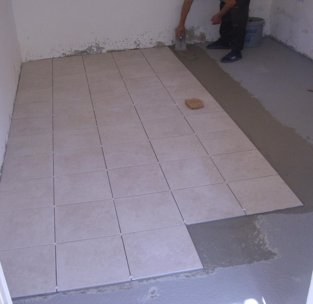

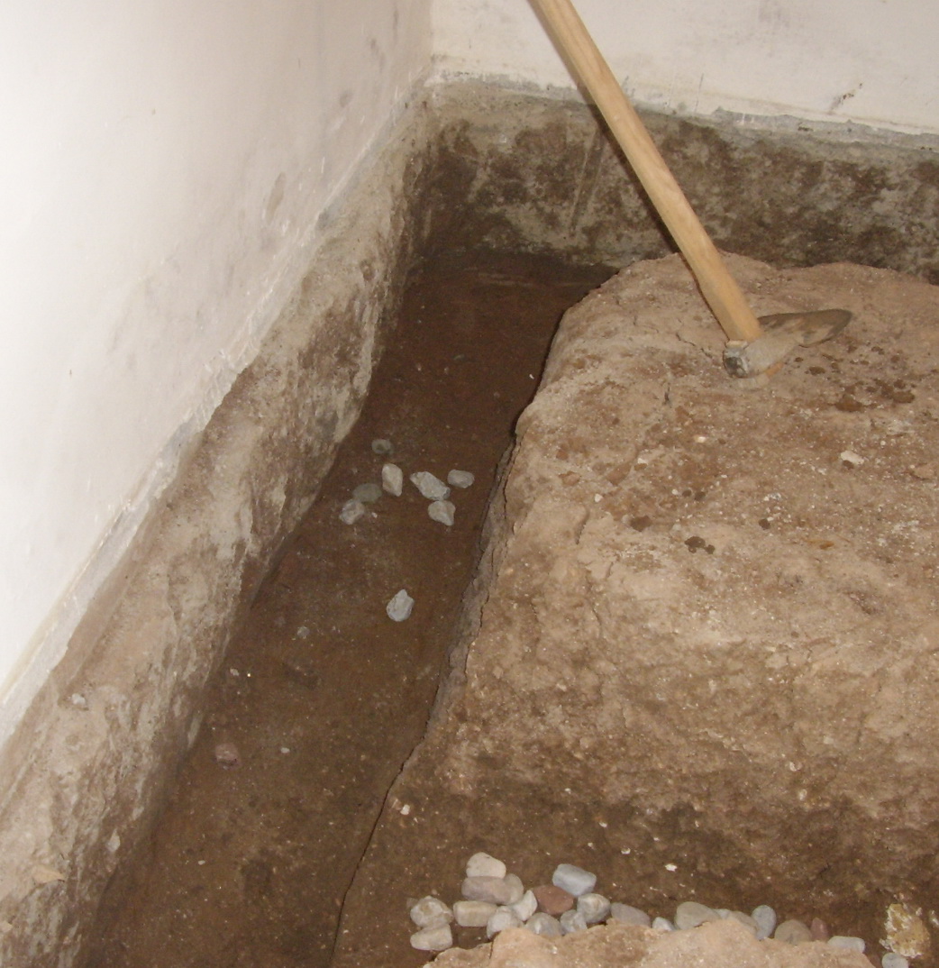

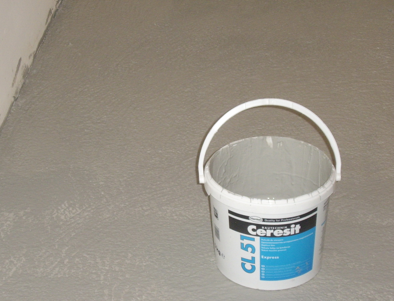

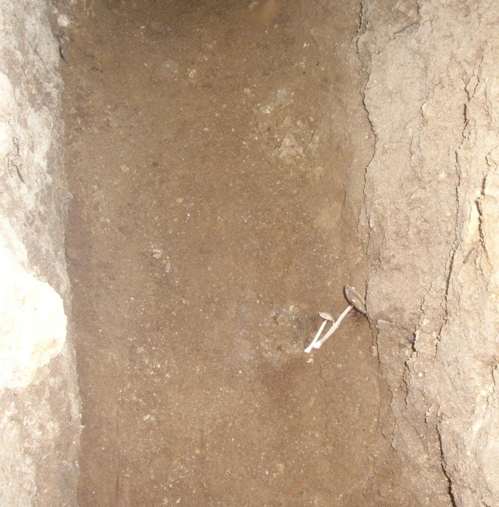

gotovo jos letos ali tek sad stigoh...
#292
pishko
pishko's picture
Registrovan dana: 20/08/2012
Drugari, tek sad stigoh da nakačim slike, a radovi su još letos okončani... Ako nekom bude od pomoći odlično, a ako sam se negde zeznuo... :-/ ima ovde ko na to da skrene pažnju...
Pozdrav i do sledeće graževinske sezone...
P.S. Inače radi se o drenaži sobe, gde se pojavila podzemna voda. Soba nije podrum ali leži na zemlji u brdovitom kraju...

Mon, 17/12/2012 - 10:00
Zid ima ili nema
#293
Zid ima ili nema hidroizolaciju?Ako nema hidroizolacije izmedju zida i temelja onda su svi ti radovi izvedeni džabe.
Mon, 17/12/2012 - 10:08
pojavljivaće se vlaga na zidu
#294
pojavljivaće se vlaga na zidu kondezovaće taj najlon ispod i izbijaće pored zidova na gore
