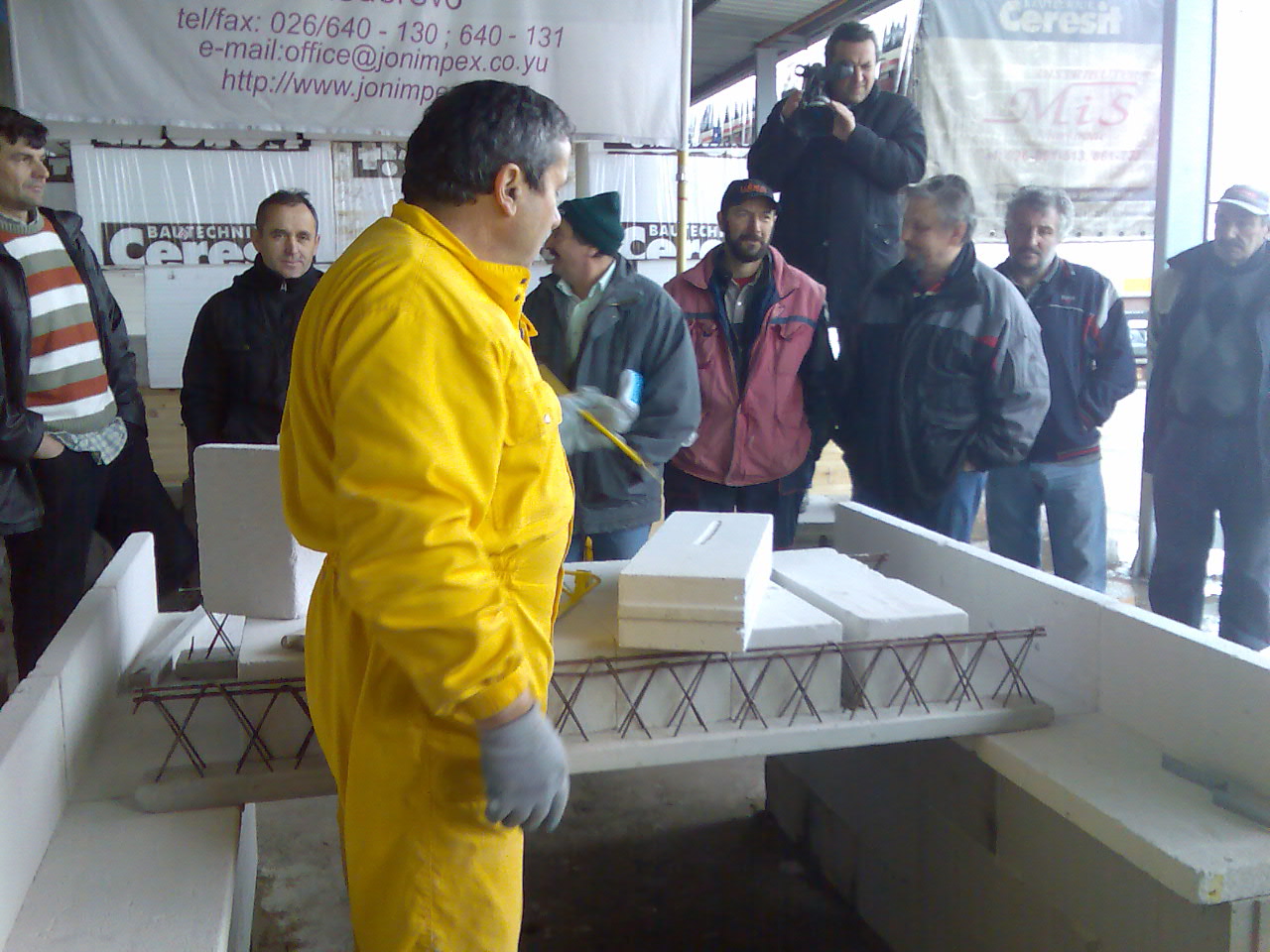

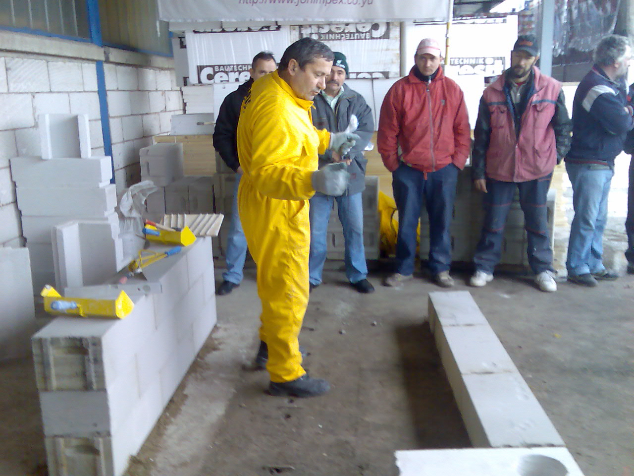

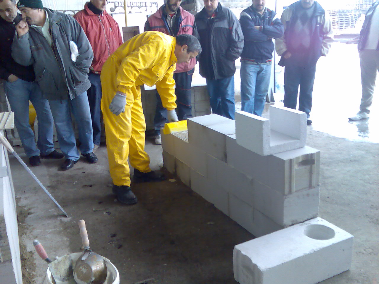

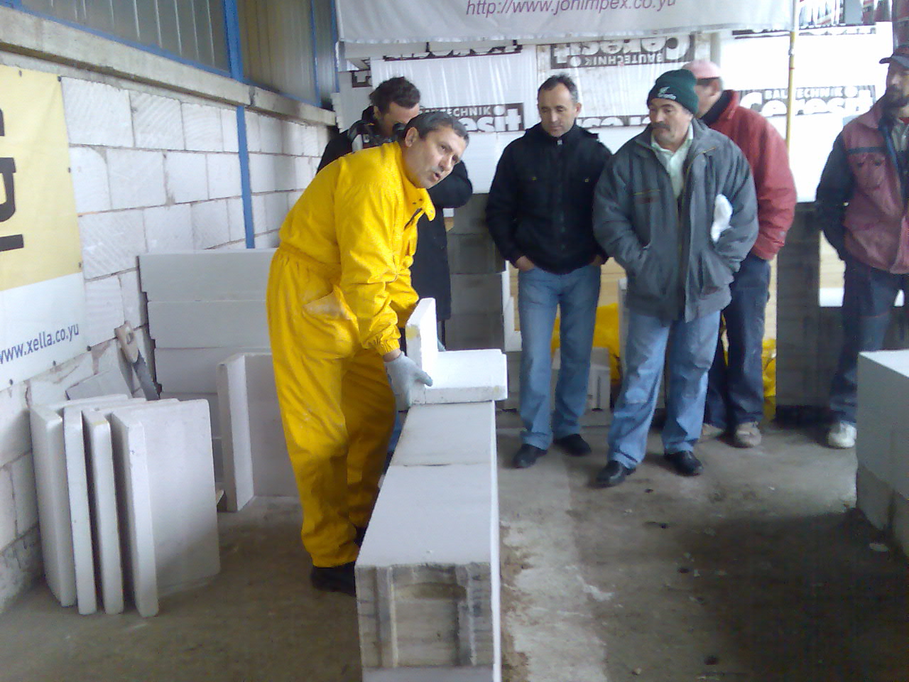

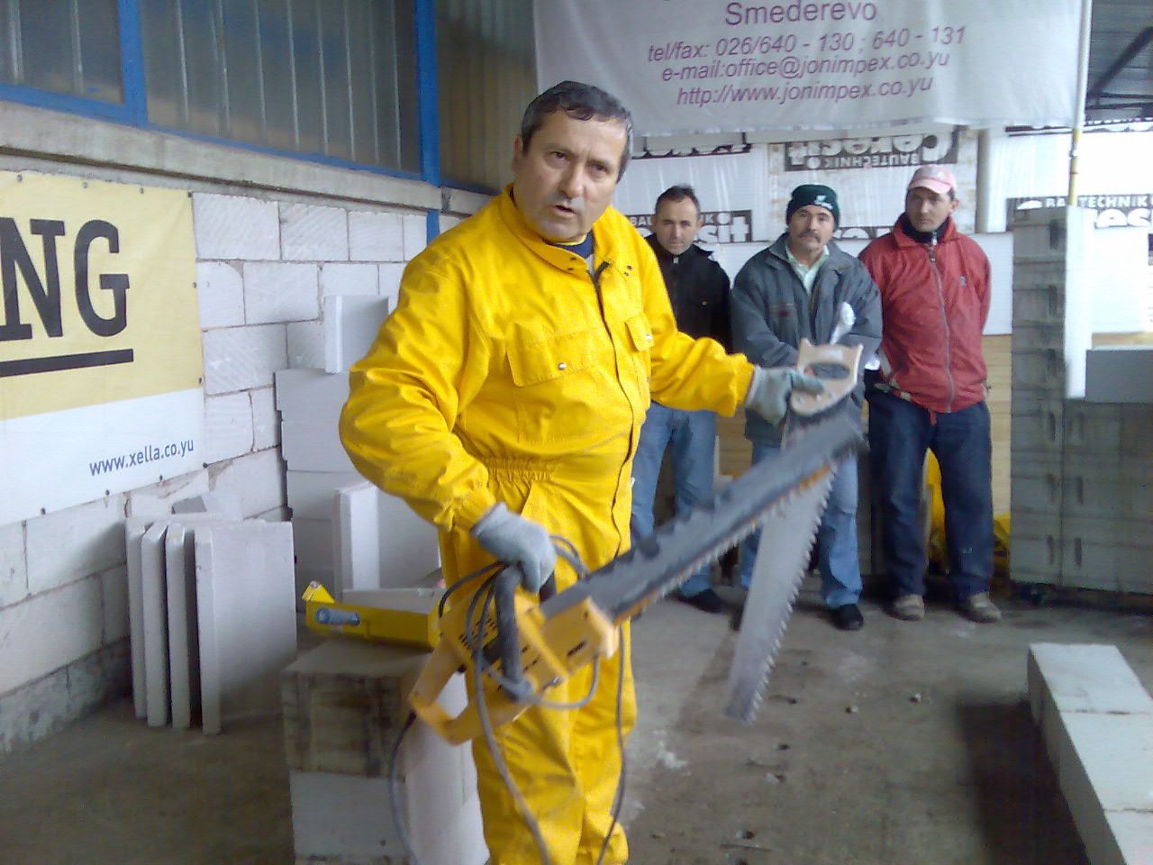

Inace,kako rekose na jednoj od YTONG prezentacija i upoznavanja sa pravilnim nacinom gradnje(ja prisustvovao jednom :dacne ) cena je otisla za nekih 4% gore,sto i nije toliko strasno( obzirom da je euro otisao na 100 :nes2 )...
Golube,nisi odgovorio kako si uspeo da "iskopas" onakve cene za materijal?
evo i nekih slika sa xeline prezentacije
Sva sreca da imamo i Xella instruktore jer kod su ti isti gas beton blokovi u primeni bar 30-ak godina , al nije lose opet ponoviti gradivo .

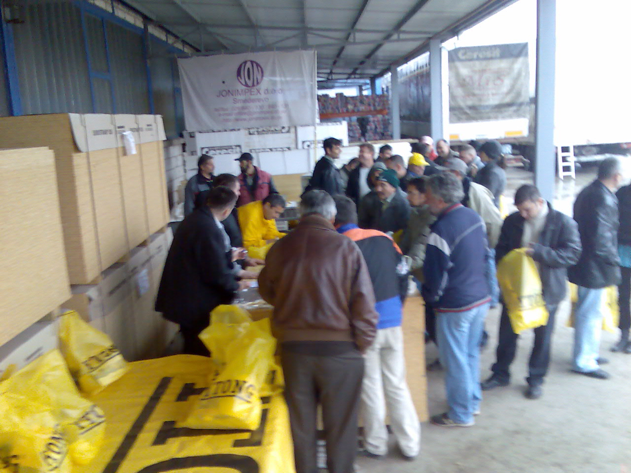

A bilo je da se i prezalogaji i popije nesto bezalkoholno,sto i prilici majstorima Laughing out loud , salu na stranu bilo je profesionalno,pored "svedje" svi prisutni dobili su sertifikat da su upoznati sa pravilnim nacinom primene YTONG sistema gradnje i prigodne poklone
E vala i neka su za 30 min i sertifikat i pokloni . Nek se zna kolko je tezak posao raditi Ytongom
