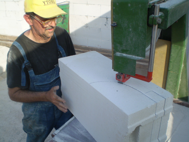

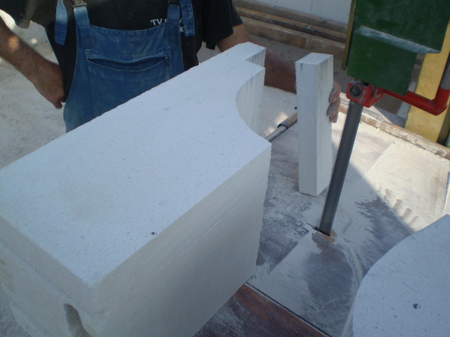

Kruzni model je jednostavnije napraviti u fabrici... Smile
Evo da iznesem i ja par svojih zapazanja .
Sa kruznim rupama sam imao dobrih iskustava jer sam ih sam pravio u u TZB 30 blokovima i to na licu mesta na gradilistu . E sad na ovogodisnjem sajmu gradjevine sam video da su Xella majstori isto to radili na licu mesta . Znaci rupa je busena na gotovom bloku, pa je takav ugradjen .

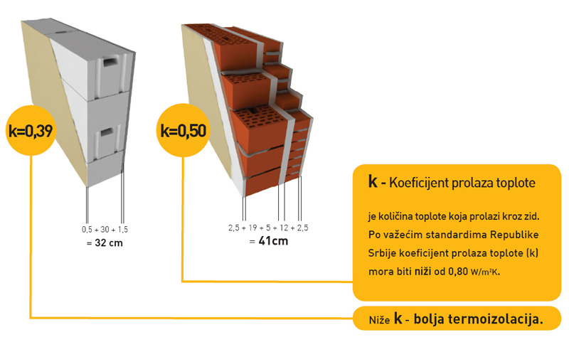

1.da li je na bloku 30 potrebna izolacija.(znam u teoriji nije,ali u par odgovora pojedinci su pisali da je na 30-tici poželjna,a tek na 37-ci nije,mislim da ne bi bilo lepo da se stvara bilo kakva vlaga usled ptomena temperature)
Pozdrav decman, Ytong blok 30 ne zahteva nikakvu dodatnu termoizolaciju, sto i jeste najveca prednost u odnosu na druge materijale, pogledaj sliku.

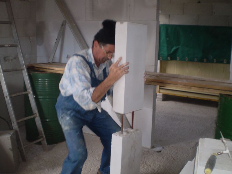

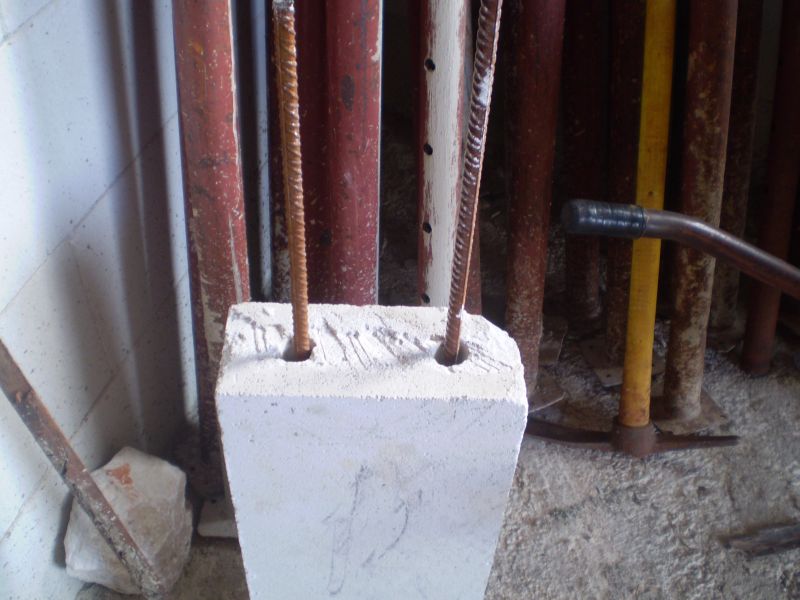

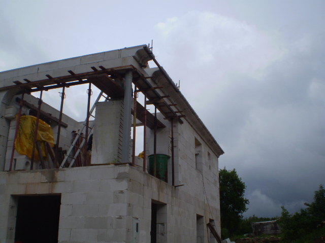

Ako netkom treba kako napraviti dovratnik.
Kad poravnate ytong blokove nalijte rijeđe ljepilo za zidanje u rupe sa rebrastim čelikov i drugi dan nadvoj je spreman za montažu.

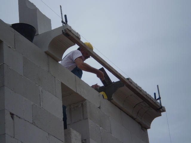

Možda se nekom svidi lindra.
