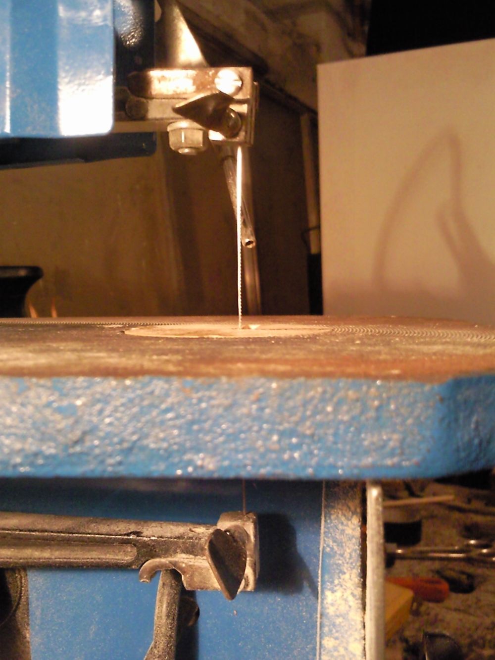

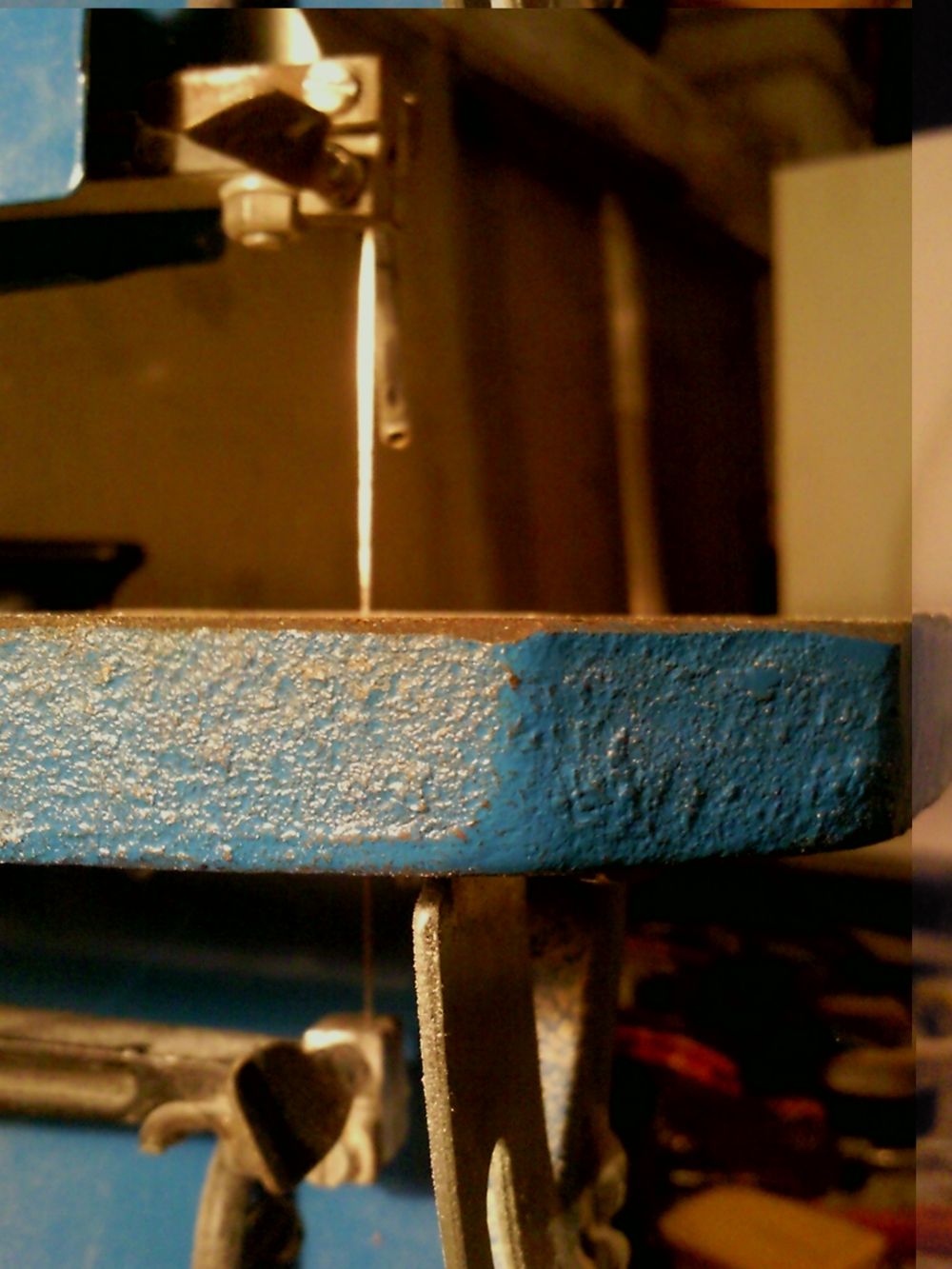

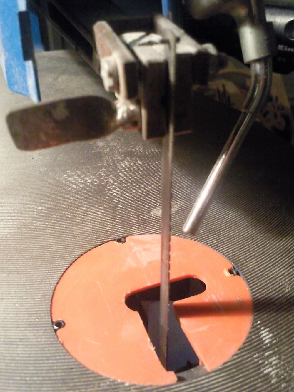

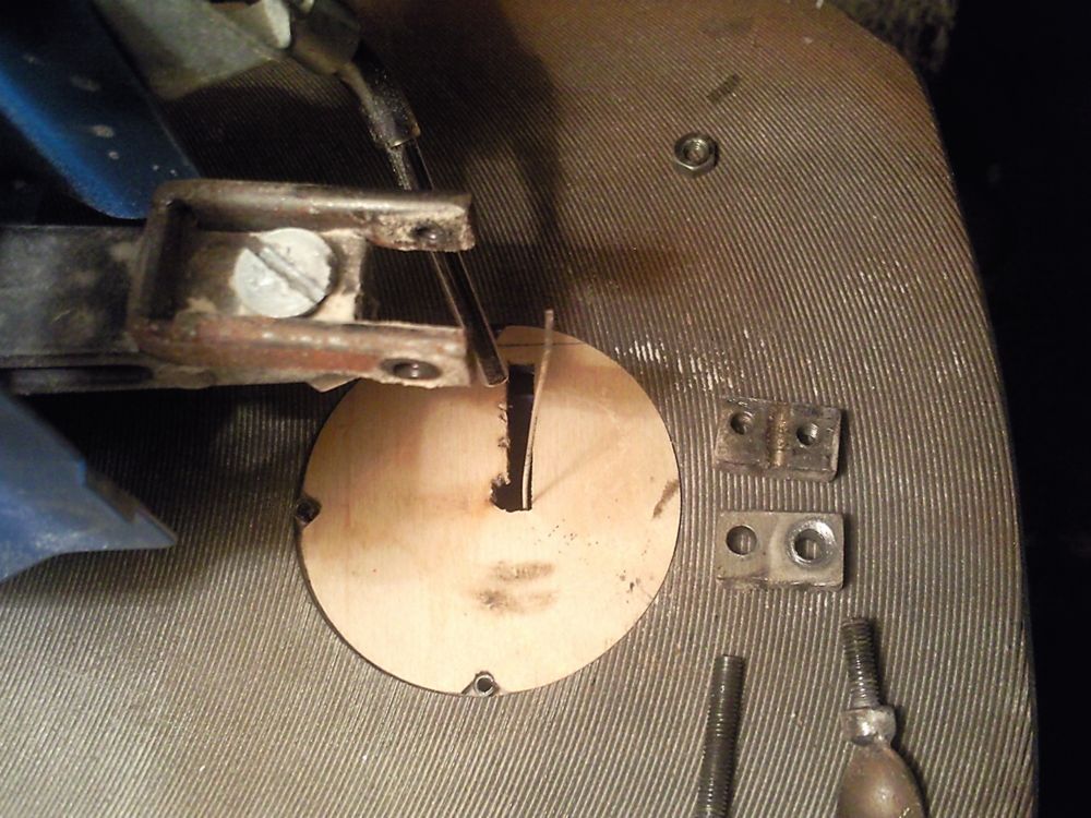

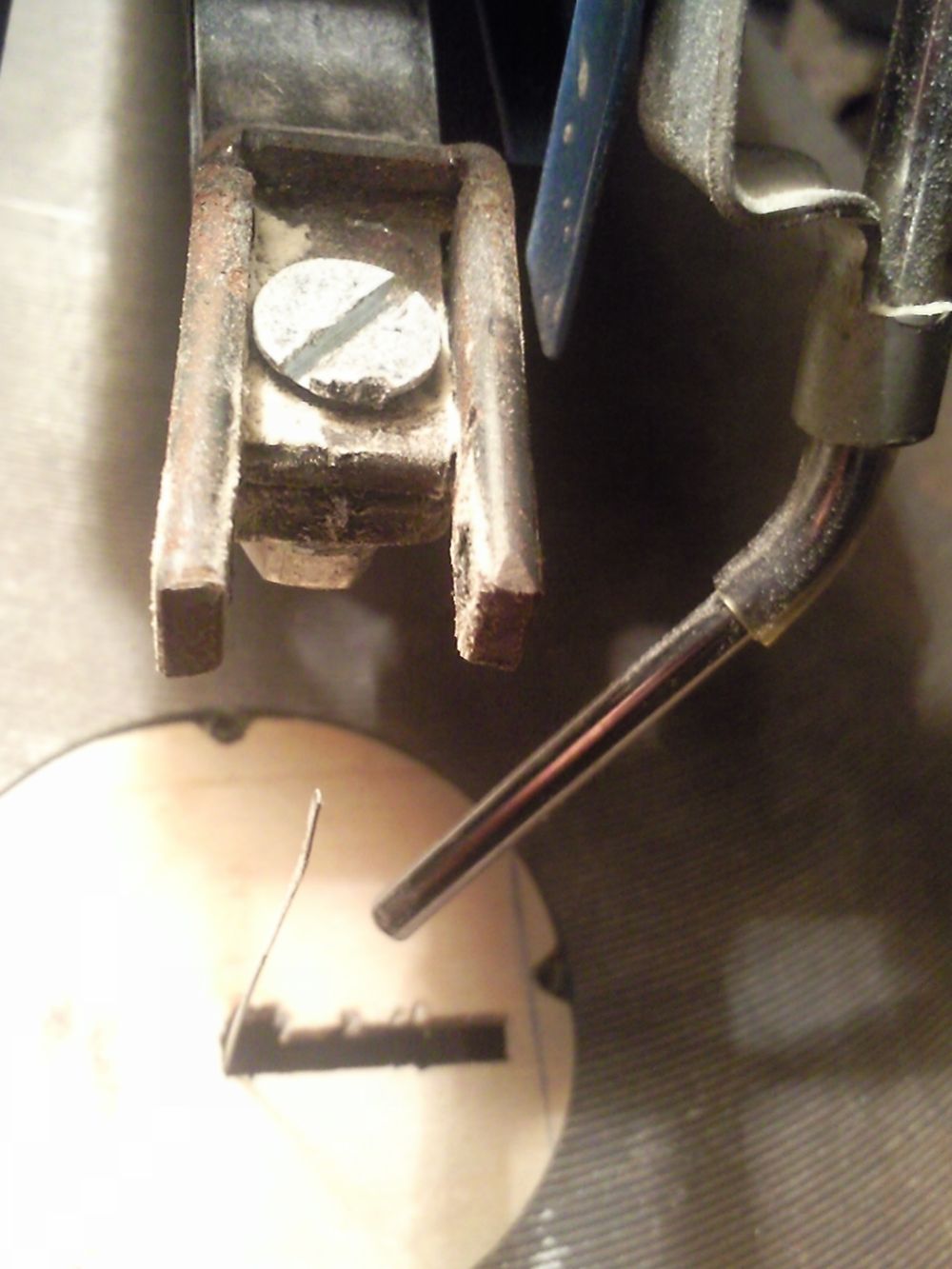

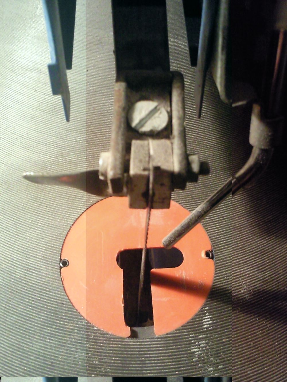

evo nesto o izmenama sto sam radi na testeri ali ne bi mnogo da objasnjavam slika govori hiljadu reci.a ako vam iz ovoga opet nesto bude nejasno cucemo se.

Ajde da kazem da su mi jasne ove prve 3 fotografije (nabudzio si taj deo sto drzi gornji kraj testere) ali mi poslednja slika nije bas najjasnija. Ove prve testerice su originali (koji se kod mene nisu pokazali nikako, jednostavno pretanke su i uvijaju se pa i brzo pucaju) ovo u sredini sta je, turpija neka? A i ovo sto izgleda kao da si nesto lepio izolirkom? I na kraju...ovaj list za Metabo ubodnu kako stavljas? Ustvari nisi uslikao donji deo masine, jel i dole ista izvedba kao gore? Ne razumem kako taj list za ubodnu pricvrstis sa donje strane? Izvini ako te smaram pitanjima ali ocigledno je da imas vise iskustva u radu sa modelarskom testerom pa nije zgoreg da nam malo pojasnis te stvari. Hvala unapred..

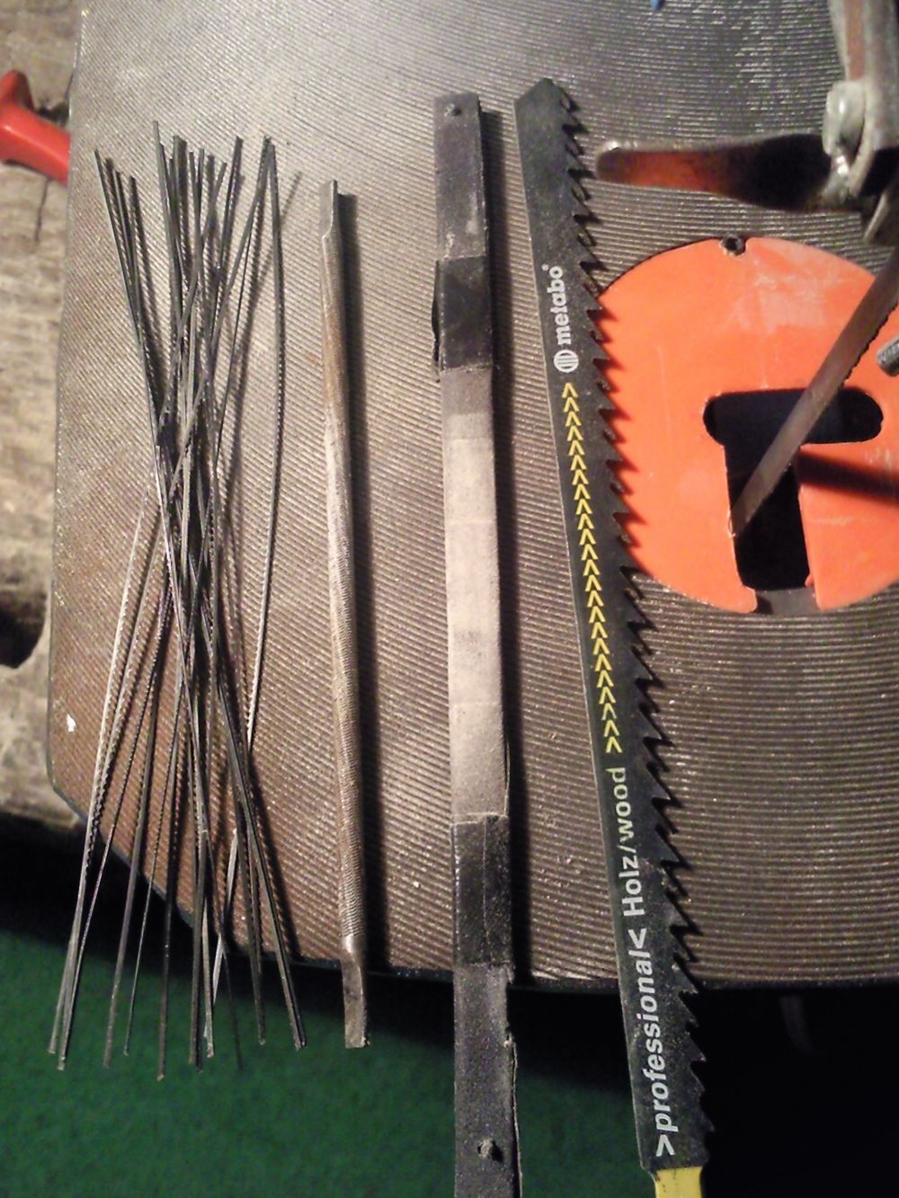

ne smaras nije problem tako sam i napisao da prvo vidis slike pa da ti objasnim sta te interesuje.prvo imas tu stegu odgore sto sam slikao ista takva stega ti je i dole samo naravno okrenuta prema gore(nisam mogao otvarati poklopac) sa te dve stege stezes sve vrste testera samo ti je bitno da su duze od 120mm. testere mozes naci razne sad idemo redom
ono prvo su ti obicne za rucni ram sto deca koriste za tehnicko,mada deluju nezno i nikakvo pokazale su se najbolje mogu da seku cak i cetiri santimetra hrastovinu,sa njima najvise i radim i dosta su precizne.
drugo ti je turpija i sa njom se smirglas nepristupacna mesta.
trece ti je testera samo sto je preko nje stavljena smirgla(ista takva je i ona sto je zavrnuta na masini a to je od bonsek rama od 150mm)
i cetvrto je od ubodne testere samo sto nju slabo koristim suvise je siroka za ono sto ja radim.
a izmedju ostalog uradio sam dosta stvari u flasama,pretpostavljam da i ti bavis sa time posto sam video temu gde pitas za alate za sklapanje u flasama.postavicu ti i tamo slike pa opet pitaj.
nadam se da cu ti pomoci bar malo.

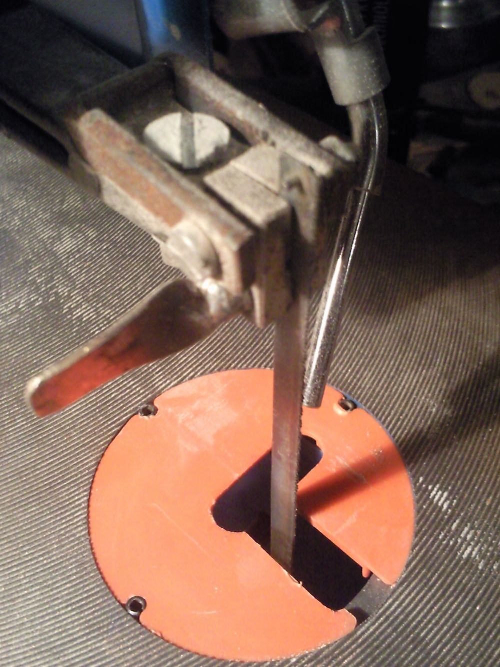

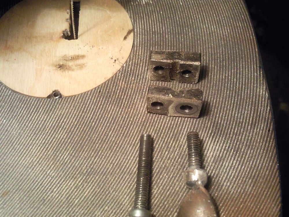

slikao sam stegice pa vidi kako otprilike da napravis

Odlično, svaka čast. Hvala ti na ovim sličicama..pravim ovako nešto čim nađem vremena.

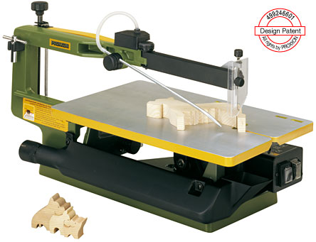

Gde ima da se kupi ovakva testera i koja je cena otprilike?
jel neko radio sa ovim testerama treba mi mišljenje rešio sam da kupim
jednu od ove tri
prva,, proxon,, košta oko 16000 din.
http://www.proxxon.com/eng/html/27088.html
druga isto ,,proxon,, ne znam još cenu napolju je oko 200e kod nas mi još nisu javili
http://www.proxxon.com/eng/html/28092.html
i treća ..holzstar,,košta 20219din.
http://www.alatnemasine.com/katalog/testera-za-drvo---modelarka-dks-501-...
hteo bi neke igračkice i drangulije da režem već mi dojadio rezbarski luk

danas su mi javili za ovaj veći proxon 18842.16 din + 18% pdv je cena uplaćuje se avansno i čeka se na isporuku tri do četri nedelje
imaju testerice za nju u bg u,,, Mas-Alati,,oni su i zastupnici ipreko njih bi kupio
tako da mi ostaje do ponedeljka da odlučim koji proxon ću uzeti
dremel jeste dobar ali se nemože kupiti kod nas scrol saw dremel je povučen iz prodaje tako piše na mađarskom sajtu
jedino iz USA da se naruči a oni rade na 110V i neizdrži dugo kod nas preko trafoa
tako da ostaje ,,proxxon,,
pojavio se i novi model od proxxona jači nego prethodna dva on košta 35000din.
http://www.proxxon.com/eng/html/27094.html
