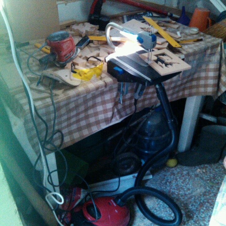

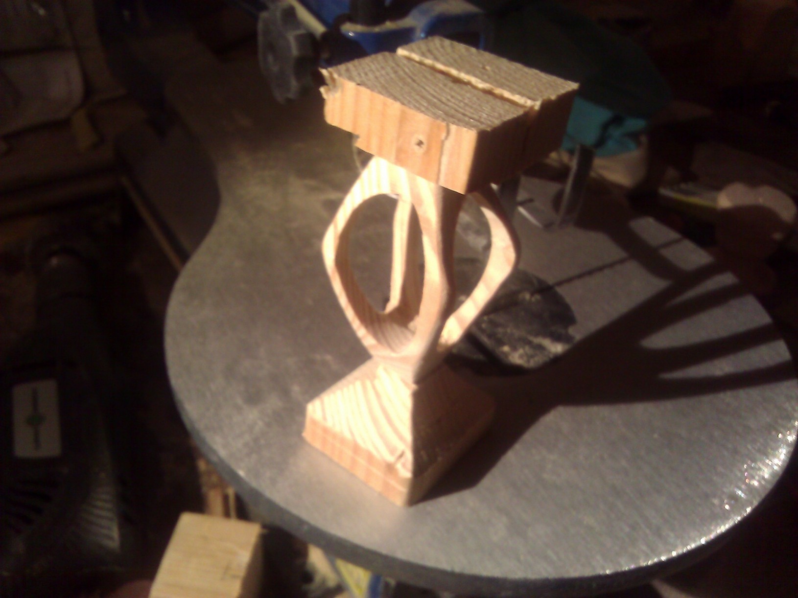

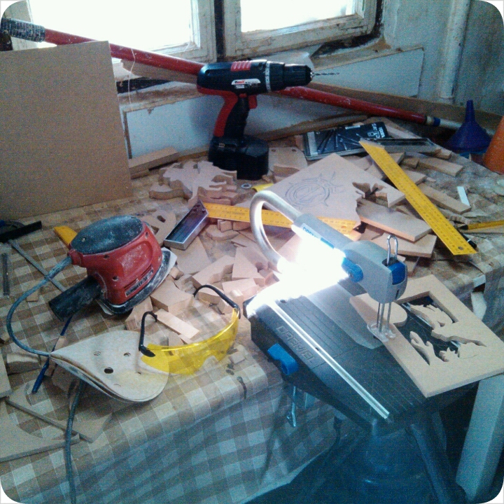

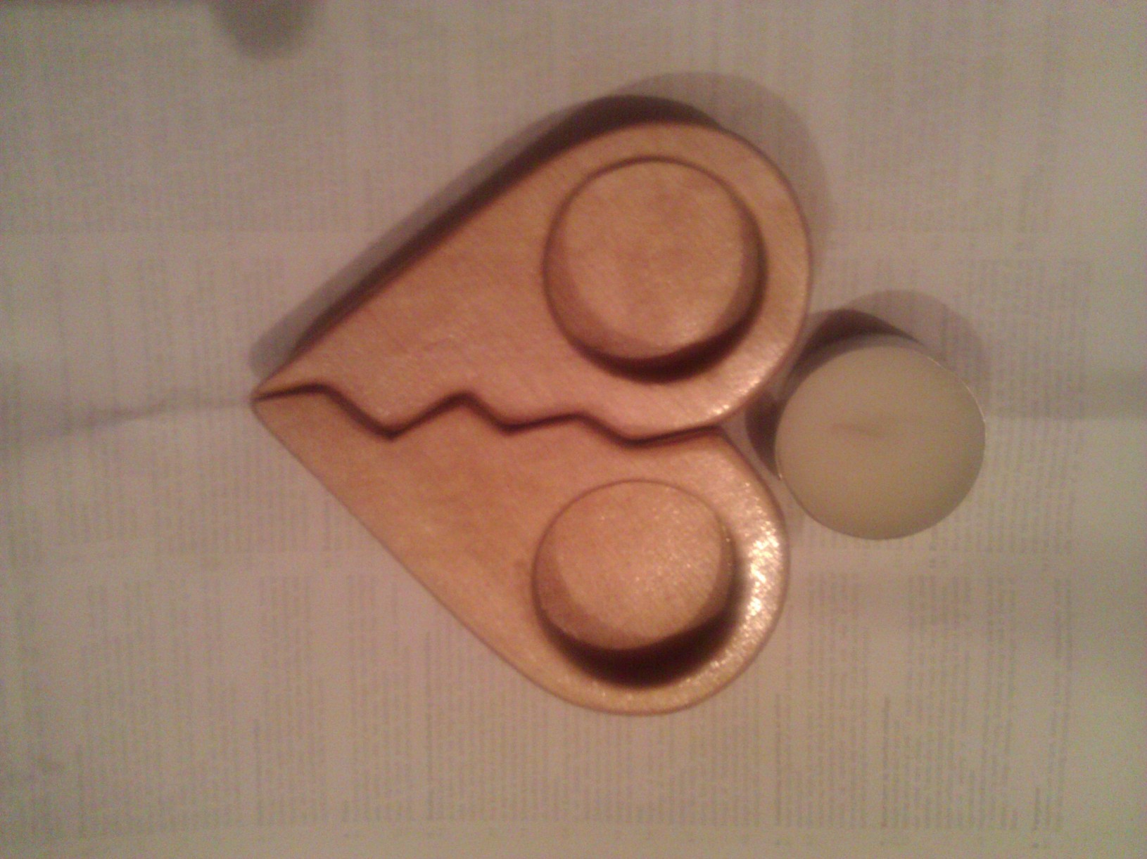

Evo prvih radova..........................Dakle sa masinom sam zadovoljan.....ne svidja mi se sto je radna povrsina plasticna,ali je od dobre plastike....Svidja mi se sto ima kofer koji meni licno znaci jel vikendom uglavnom seckam van grada.....
Prvo sam krenuo i nakupljala se piljevina ali kada sam prikljucio usisivac sto se i vidi na jednoj od gotki problem je resen...Sekao sam medijapan i sperplocu, nisam imao drveta...Sad bitan detalj,
GDE DA NADJEM PO NORMALNOJ CENI NEKU SLAJFERICU ZA RAD SA IZDUBLJENJIM PREDMETIMA,SA OTVORIMA I NEZGODNIM UGLOVIMA.........

za te ivice ti treba valjkasta slajferica a ne ovaj proxxon on tu neće mnogo uraditi

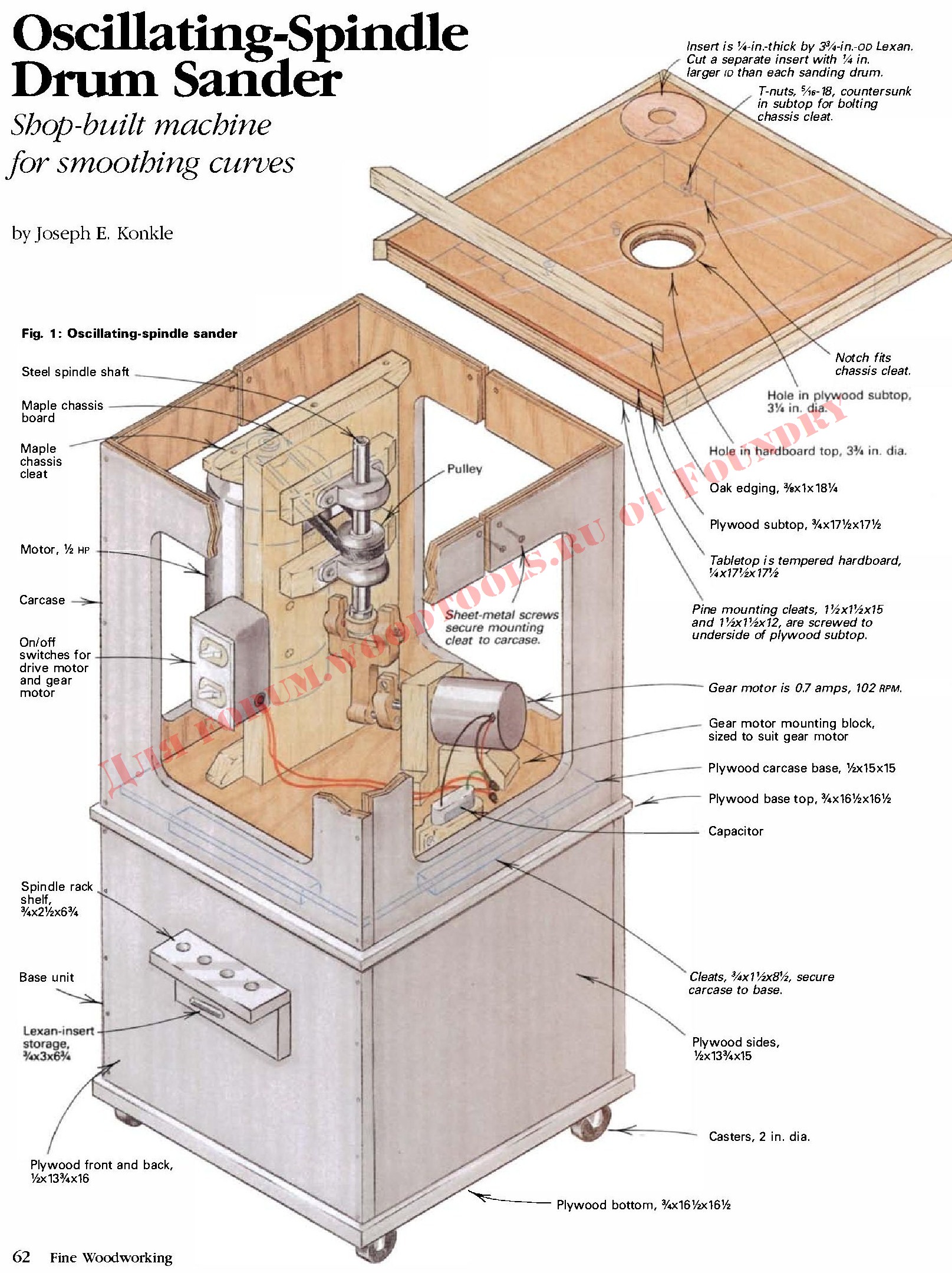

ili u ssm verziji

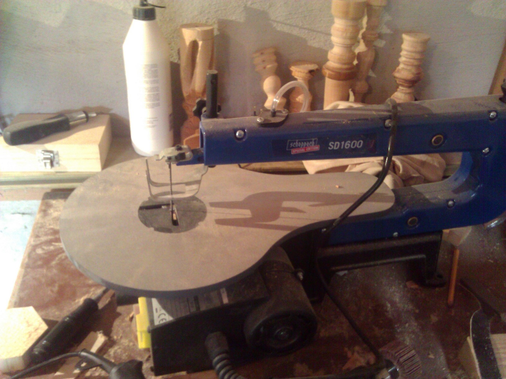

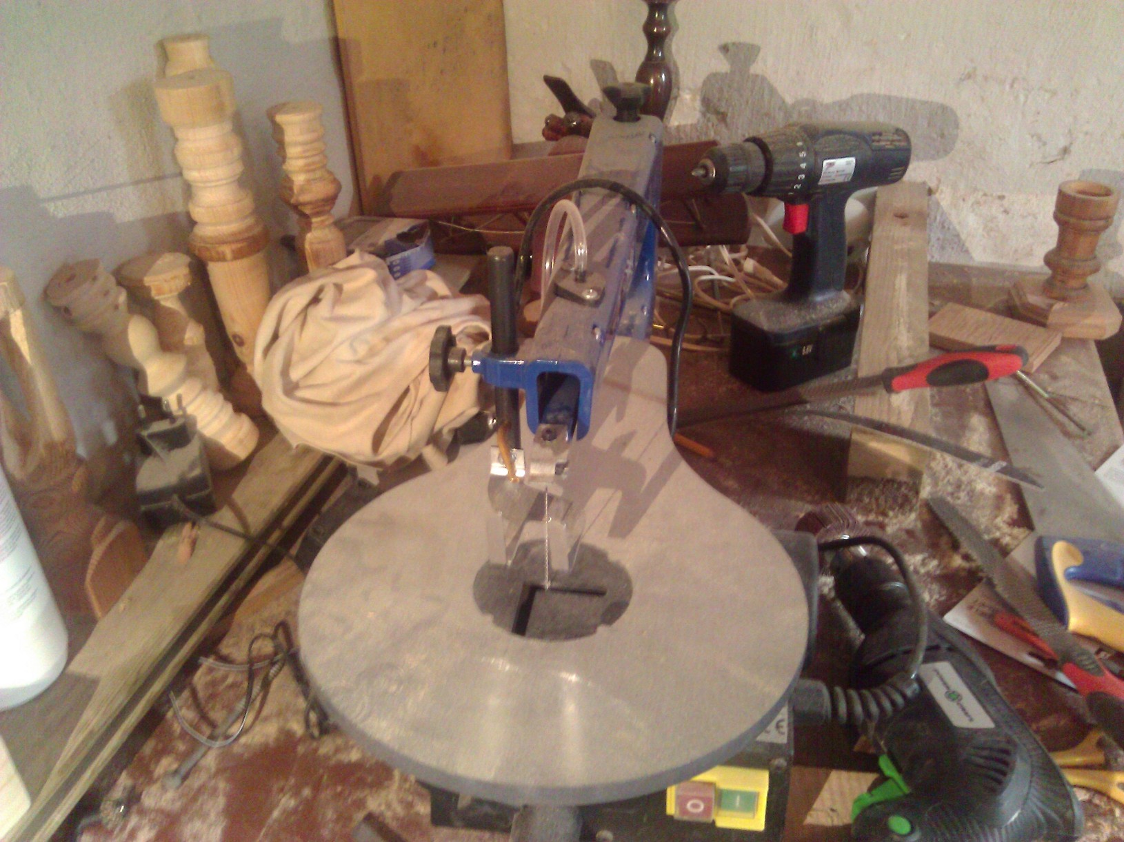

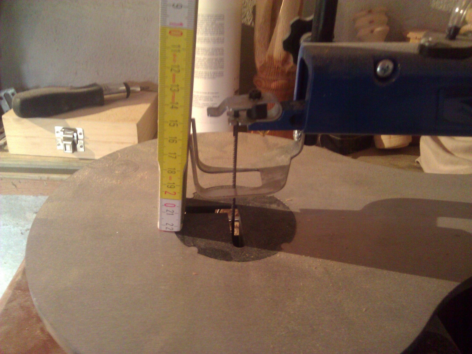

sinoc sam isprobao da secem neke polukruzne pravce, i polomio sam testeru.
mozda sam zapeo malo jace ali do tada je fino islo.
izgleda da mora polako i jednolicno da se sece a ne kao na nekim ubrzanim snimcima na youtube.
kontam da ako snimak traje 4 min a ubrzan 16x znaci to je to.
interesuje me jos ako bi skinuo plocu koja sluzi za oslanjanje obradka, dobio bih neki cm na visini.
koliko je to pametno? treba mi za obicno secenje pod 90 stepeni, medjutim posto su testere takve kakve su
na svakom pomeranju pravca moram da izbusim rupu da bi testera mogla nesmetano da se namesti za sledece rezanje.
uglavnom da sam znao da je takva, nikad je nebi kupio.

tu ploču možeš skinuti ja je
#167
tu ploču možeš skinuti ja je kod proxxona ni nemam
ali će ti testera podizati komad
rez od 90 stepeni teško bez rupe
kolko si platio mašinu
vidim samo pin testerice prihvata nema za stezanje običnih ili spiralnih ili si to dobio posebno

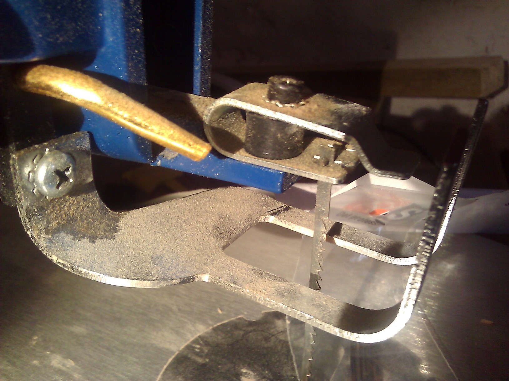

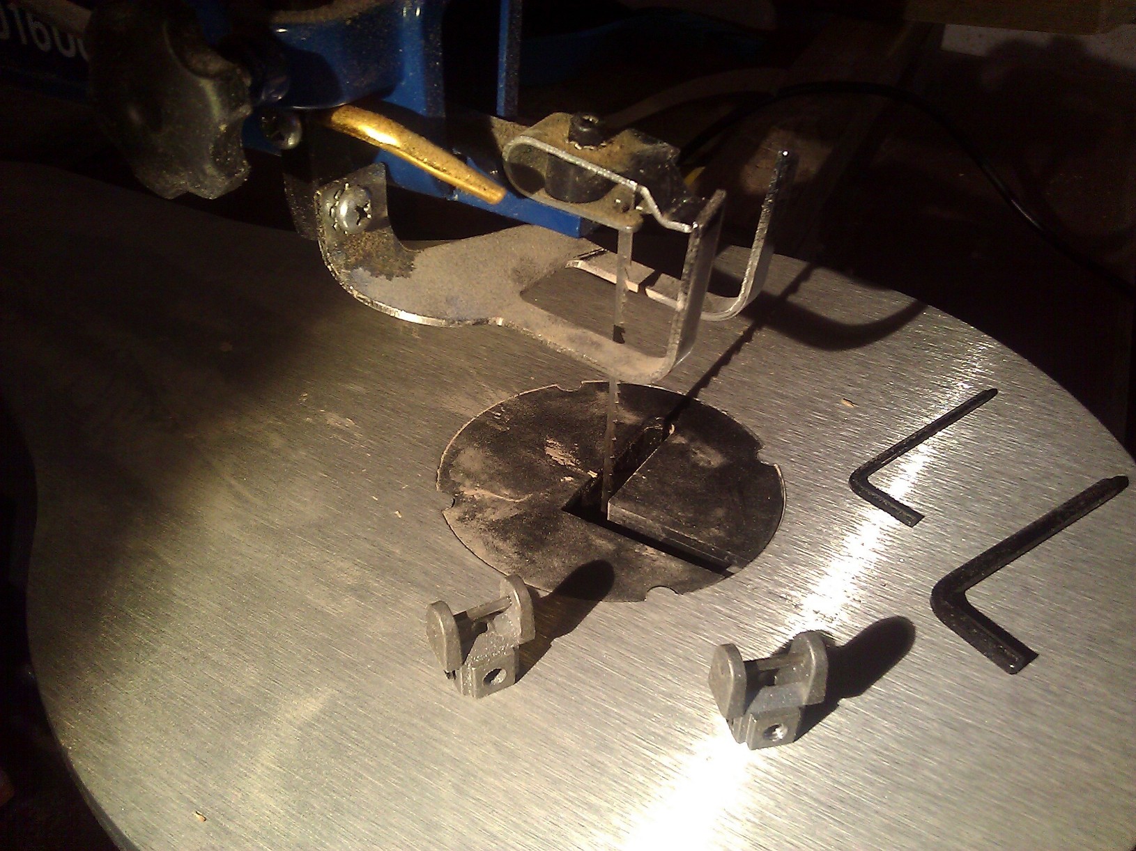

masina je kupljena u Danskoj, tu inace zivim. kosta 700 dkk sto je nesto manje od 100 evra
evo na slici se vidi dodatak koji je verovatno za neke druge vrste testera.
iskreno, razocarao sam se u masinu...

šta da ti kažem kad već tamo živiš mogao si uzeti bolju ova je na nivou kineske koja ovde košta oko 60e
tamo bar ima izbora ne kao ovde kod nas
no opet sve zavisi šta želiš raditi sa njom

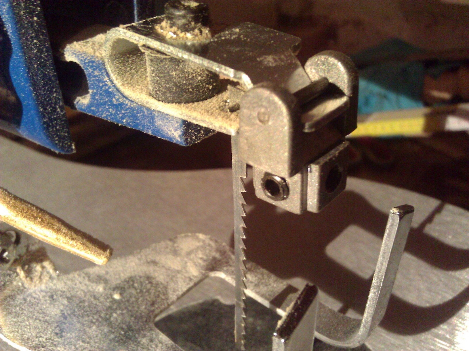

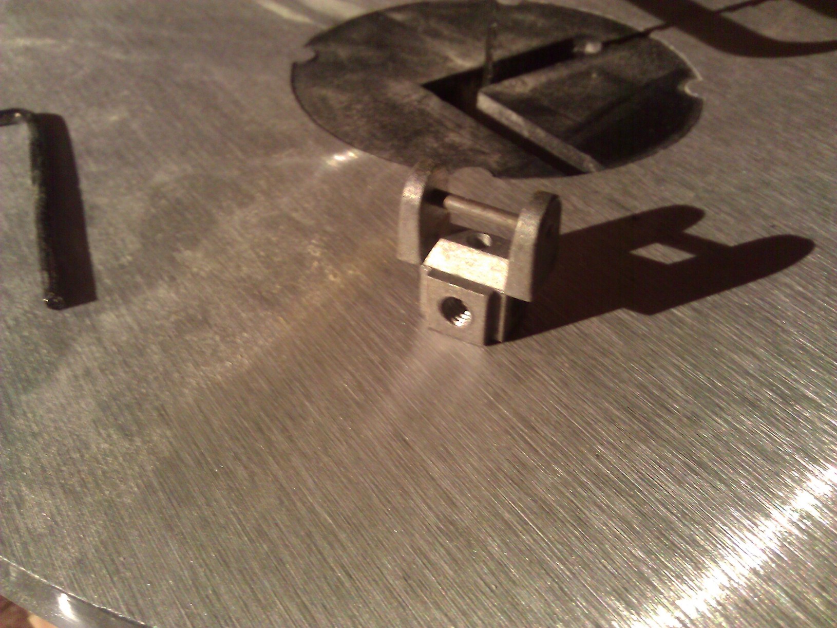

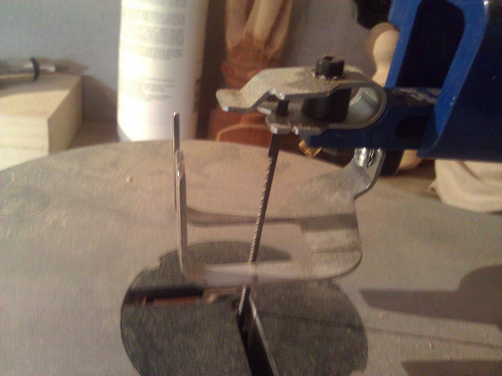

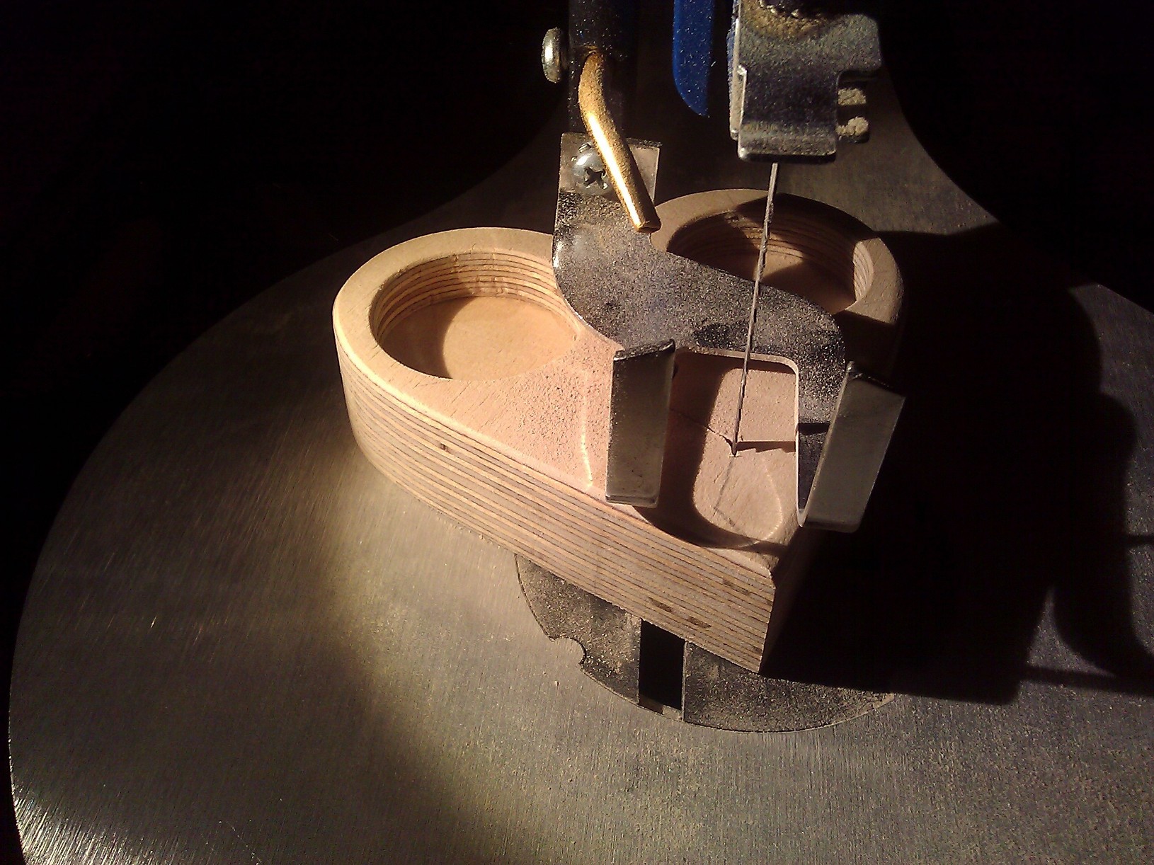

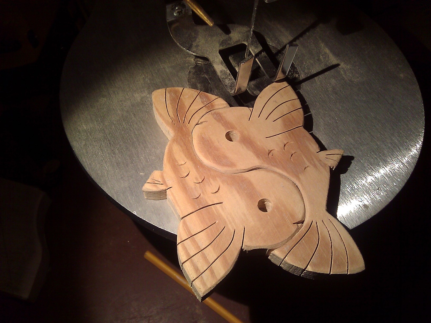

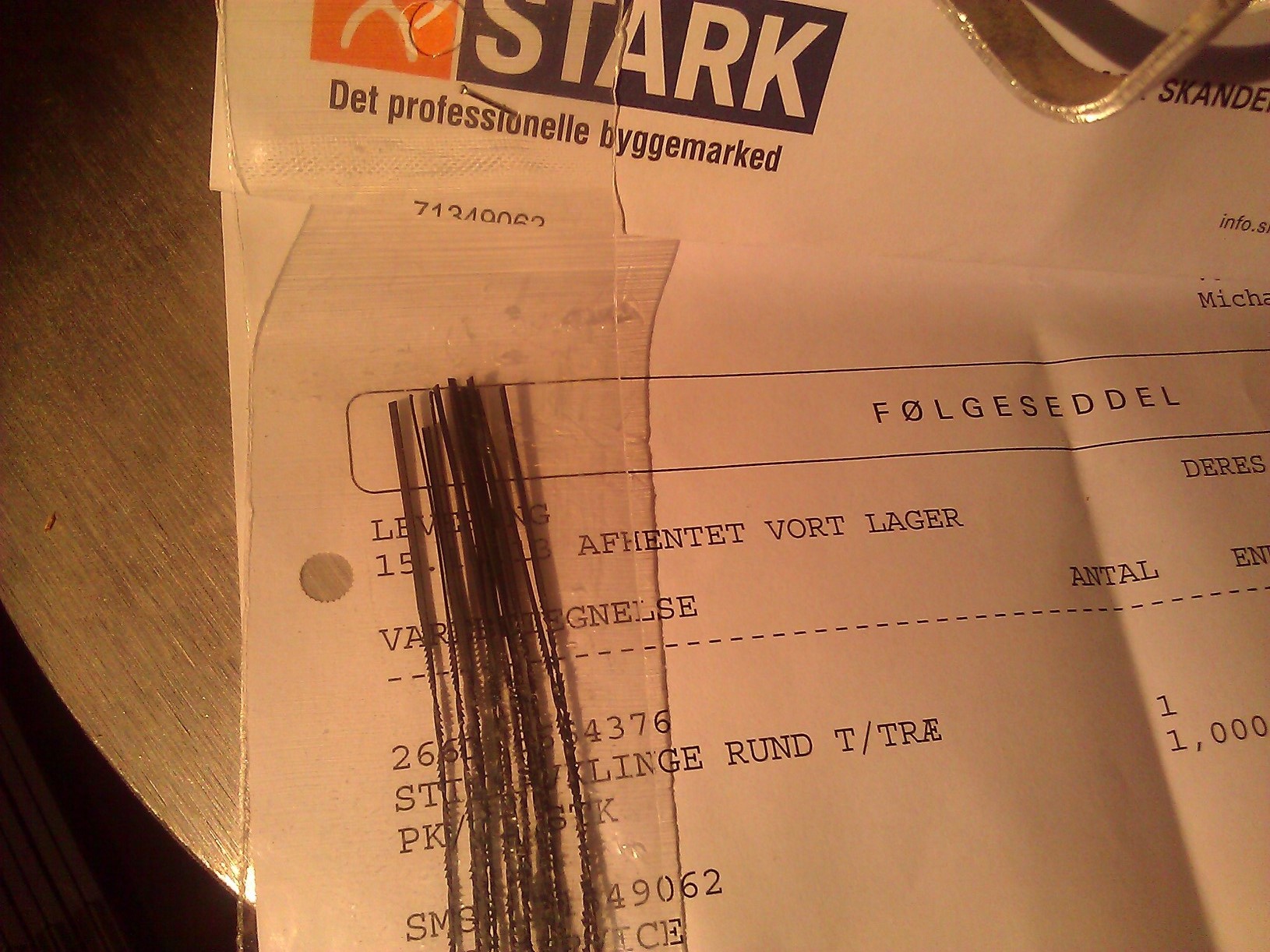

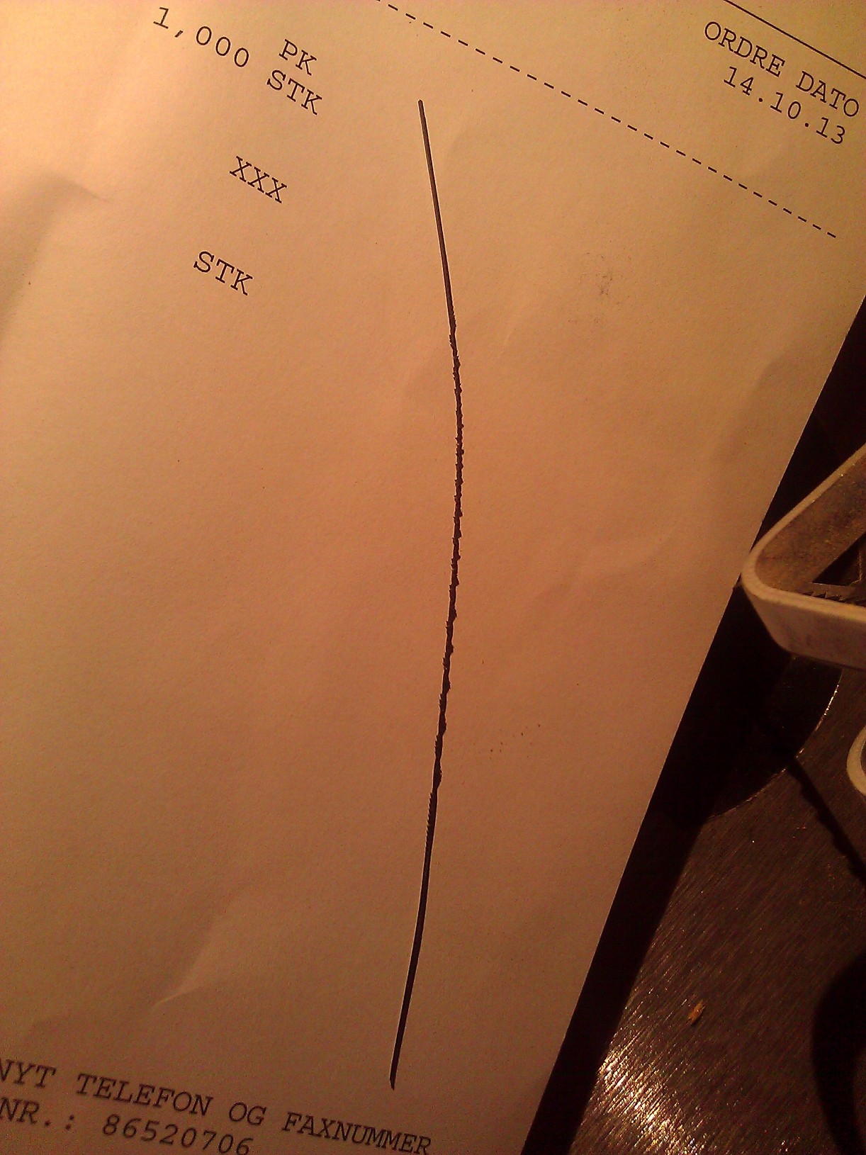

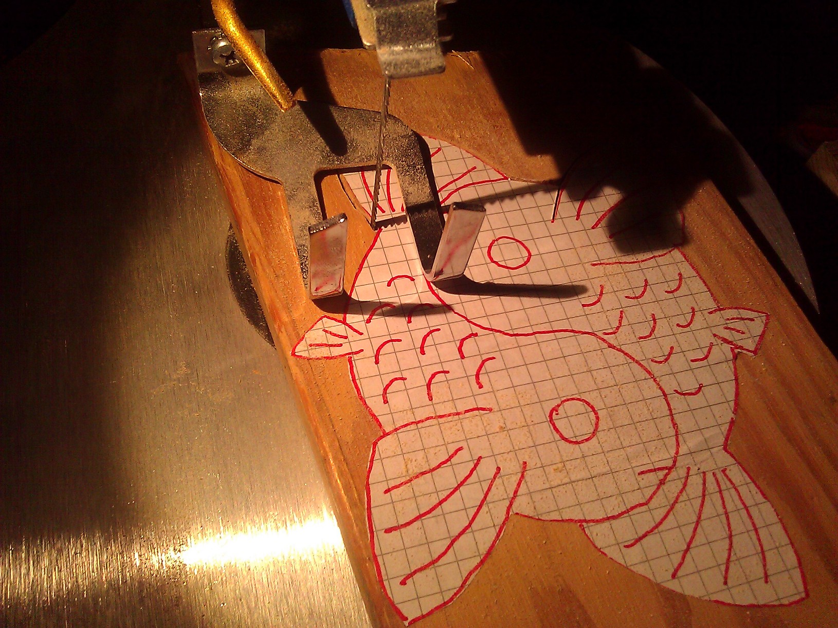

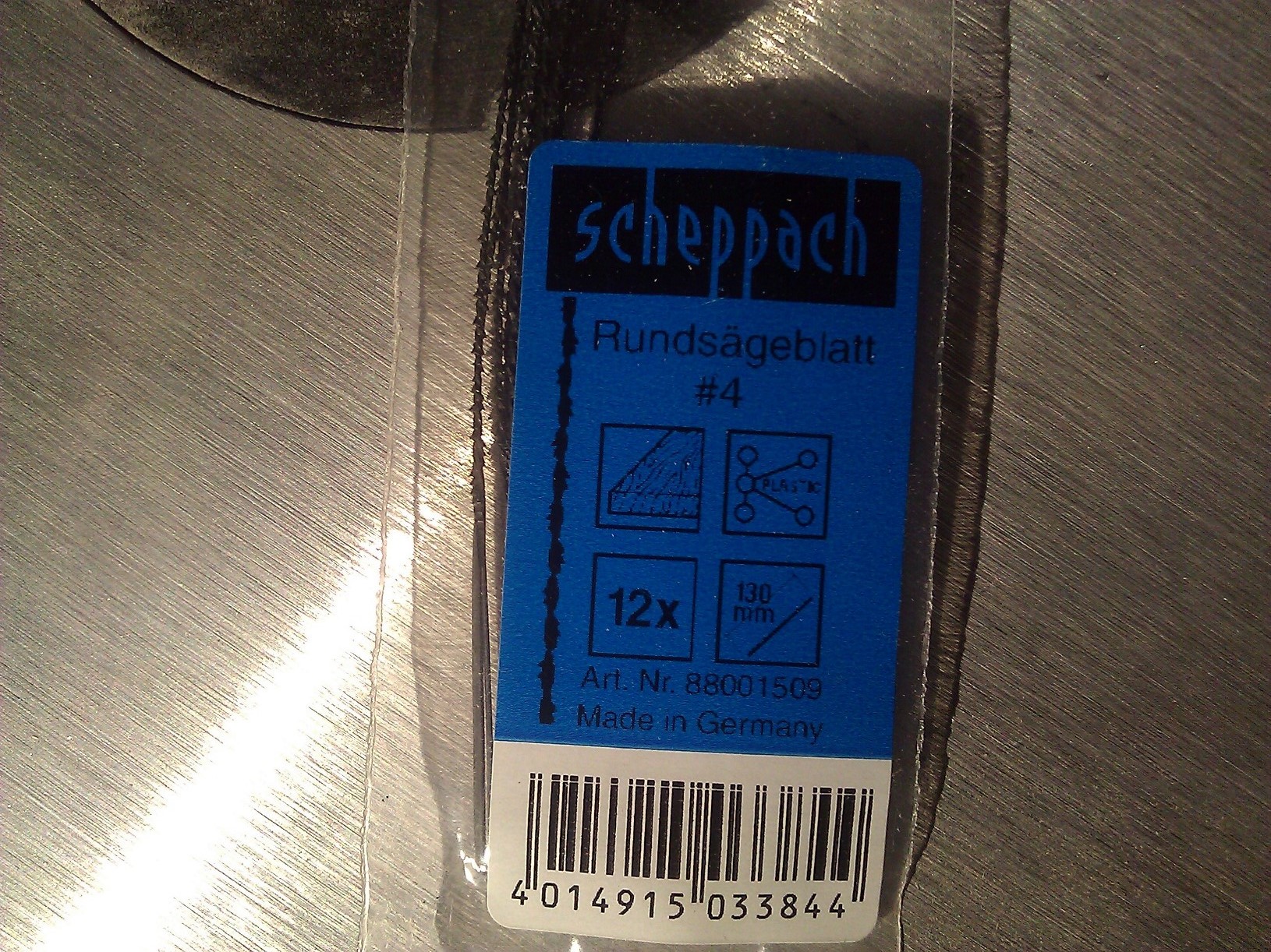

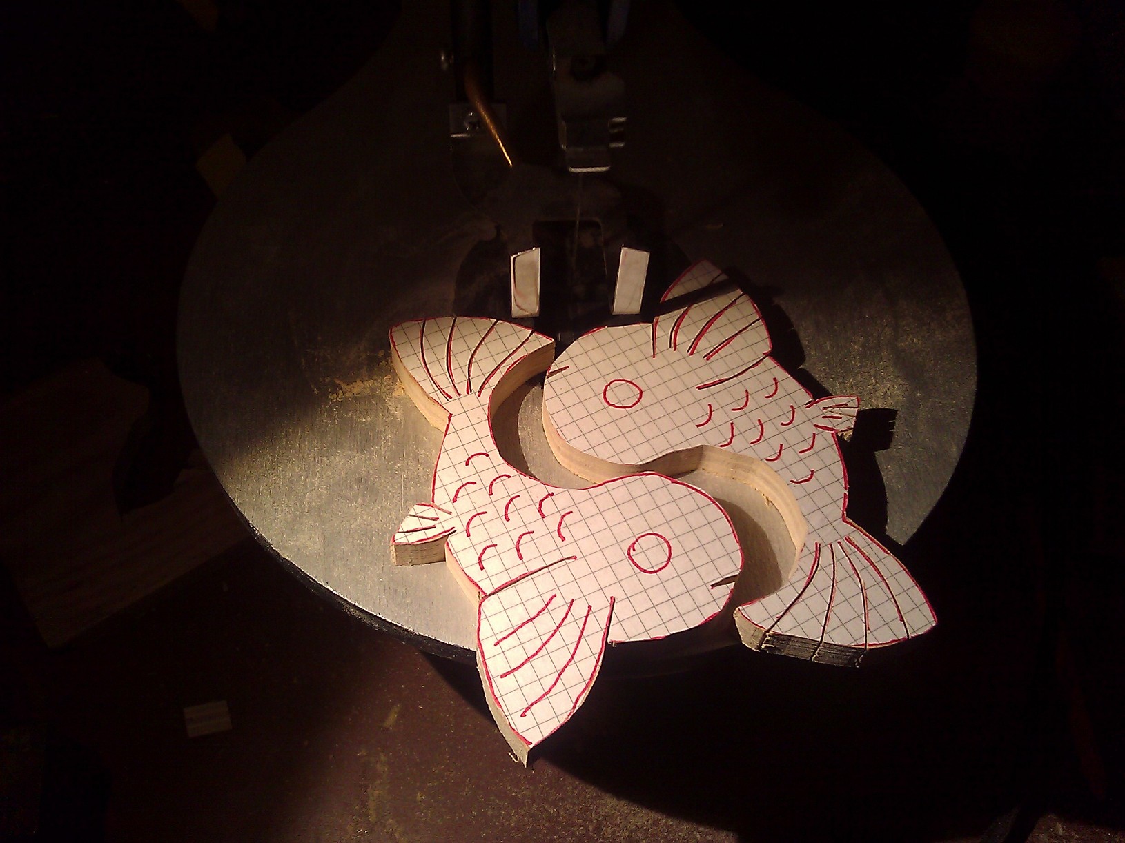

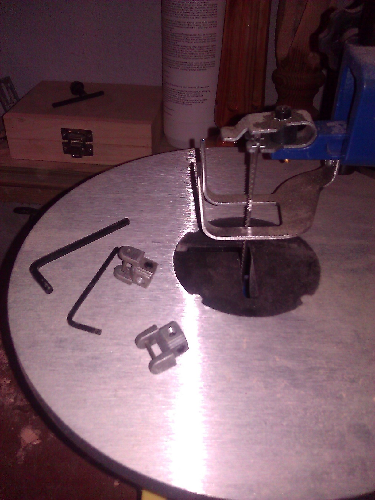

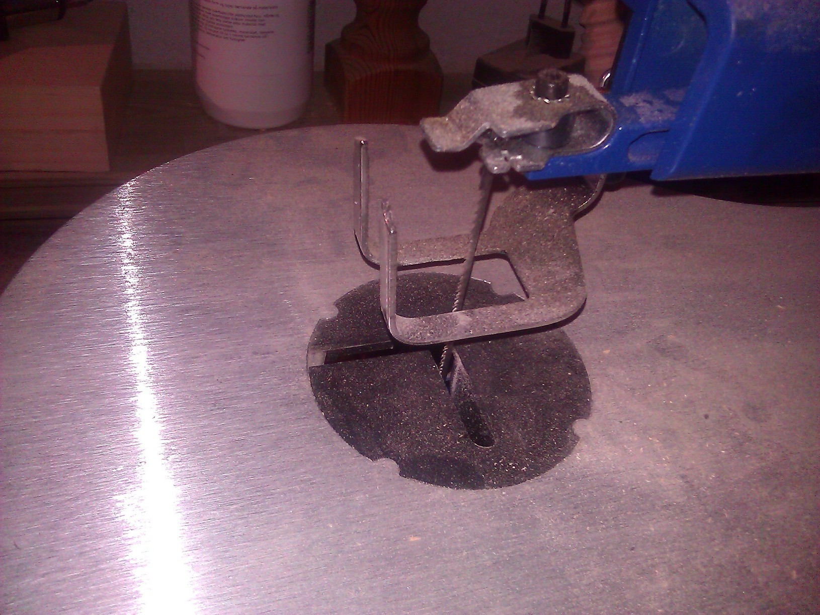

evo me opet sa novim slikicama i novim informacijama.
bio sam razocaran u masinu ali nisam smeo da posumnjam u nemacki kvalitet.
sve su predvideli tako da mi je samo iskustvo nedostajalo.
sve je ok i ne kajem se sto sam je uzeo jer je prava stvar.
evo par slicica. tu se vide spiralne testerice kao i deo u koji se montira spiralna testera i to sve ima predvidjeni deo na masini gde se postavlja.
bitno je prilikom secenja da komad ima malo mesta, da moze blago da vibrira jer na taj nacin sece bolje.
sto se secenja tice, sece do 55 mm debljine, naravno da bolje sece tanje i mekse drvo.
najvaznije je da ne treba silovati masinu. ona sece koliko moze i to se ne moze ubrzati ali eto ima mala tehnika koja povecava brzinu ne gubeci na kvalitetu secenja.
sad vec imam malo iskustva pa ako ima neko pitanje, tu sam

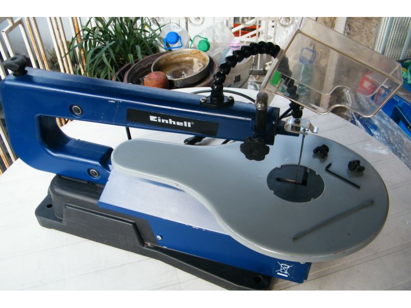

Društvo,
kupio bih jednu Einhell modelarsku testeru pa me interesuju misljenja?130€?

kolko para tolko muzike
za grublje i veće rezove radiće posao
za finije i male rezove nije
imao sam je pola sata onda je koštala 50e
probao i oma udao
Tue, 11/03/2014 - 21:41
#175

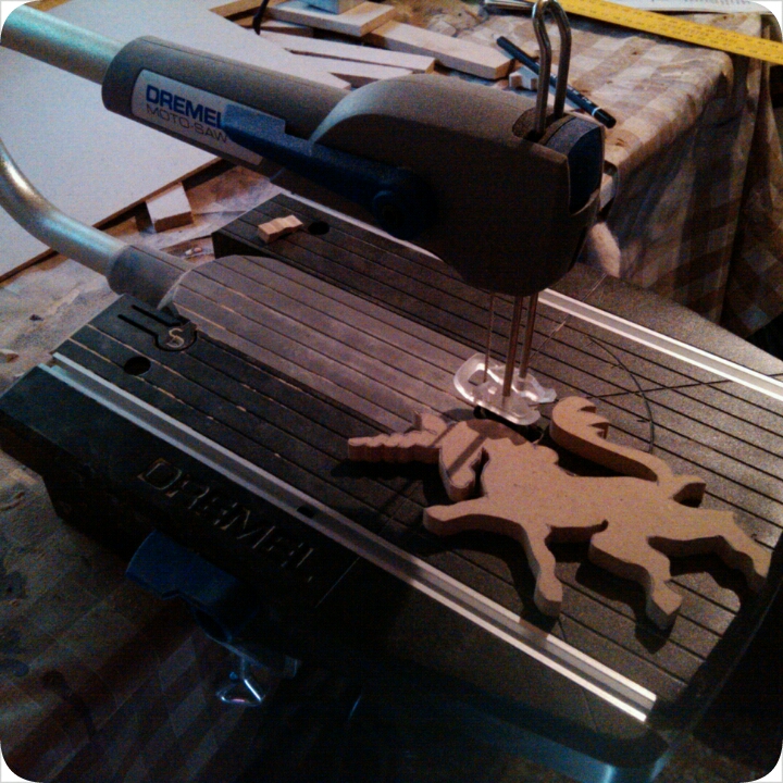

Para dosta za malo muzike Smile
Prvenstveno za sperplocu po ivicama, nesto ne planiram intarziju ili slagalice, mada se nikada ne zna...
Pretpostavljam da je Dremel best buy i za sitnije rezove (a u SRB se moze uzeti za 130€)...??
http://www.odigledolokomotive.rs/proizvod/modelarska-testera-moto-saw-ms...
Edit: A moze se naci i za 115€...
http://www.takolako.rs/user/dremel-alati-i-pribor/dremel-moto-saw-poklon...

imaš gore par postova čovek uzeo dremel pa pitaj ga preko pp-a ne javlja se od kad ga uzeo
ja imam proxxon DHS sad će treća godina kako sam ga uzeo
i radim sa njom skoro svaki dan nekad je teram i po 6h dnevno
radi bez problema stabilna je ne vibrira 20kg je teška liveno kućište
pisao sam o njoj ima i priča oko nabavke
režem sa njom svašta uglavnom drvo lipe topole 2cm debljine do drvenog nakita krstića 2-3cm veličine veliki izbor testerica
jedino mi prve godine ona gumica što duva prašinu sa reza riknula raspala se ali fercera i bez toga dunem svakih 10sec. i ode prašina
