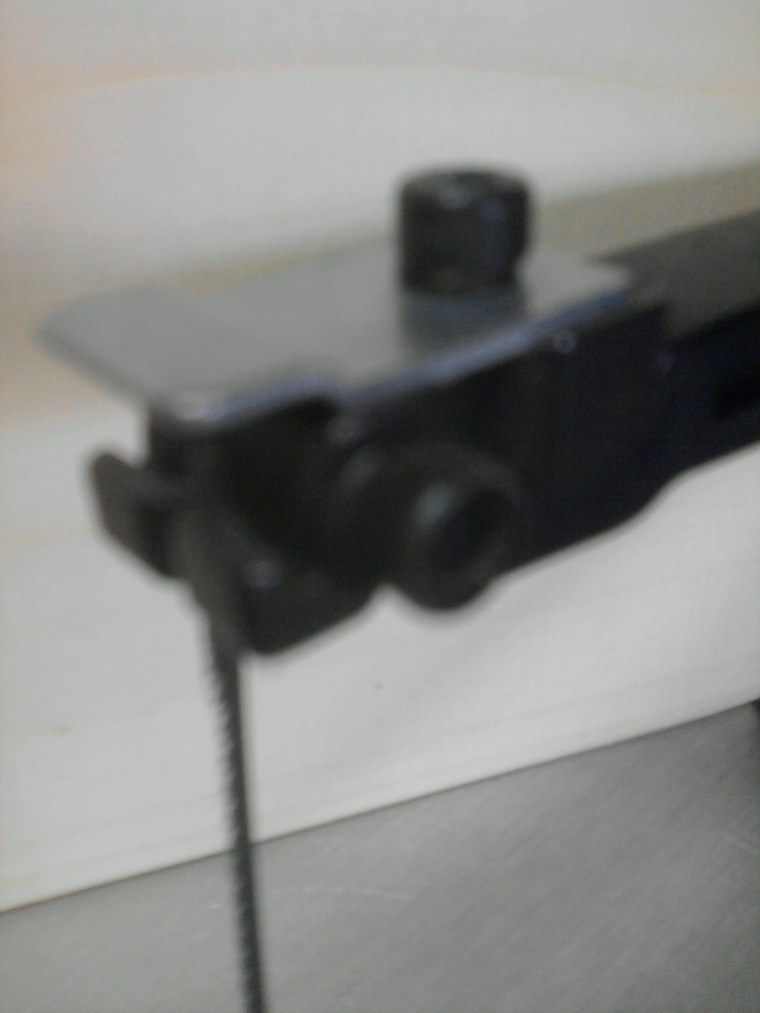

elwgantnije rešenje je da se
#127
elwgantnije rešenje je da se namesti deo kao na proxxonu i nema da zeza balans
imam negde slike samo da ih nađem
Sat, 20/10/2012 - 08:46
evo na proxxonovom sajtu imaš
#128
evo na proxxonovom sajtu imaš video tu se vidi prihvat lepo tamo pri kraju videa

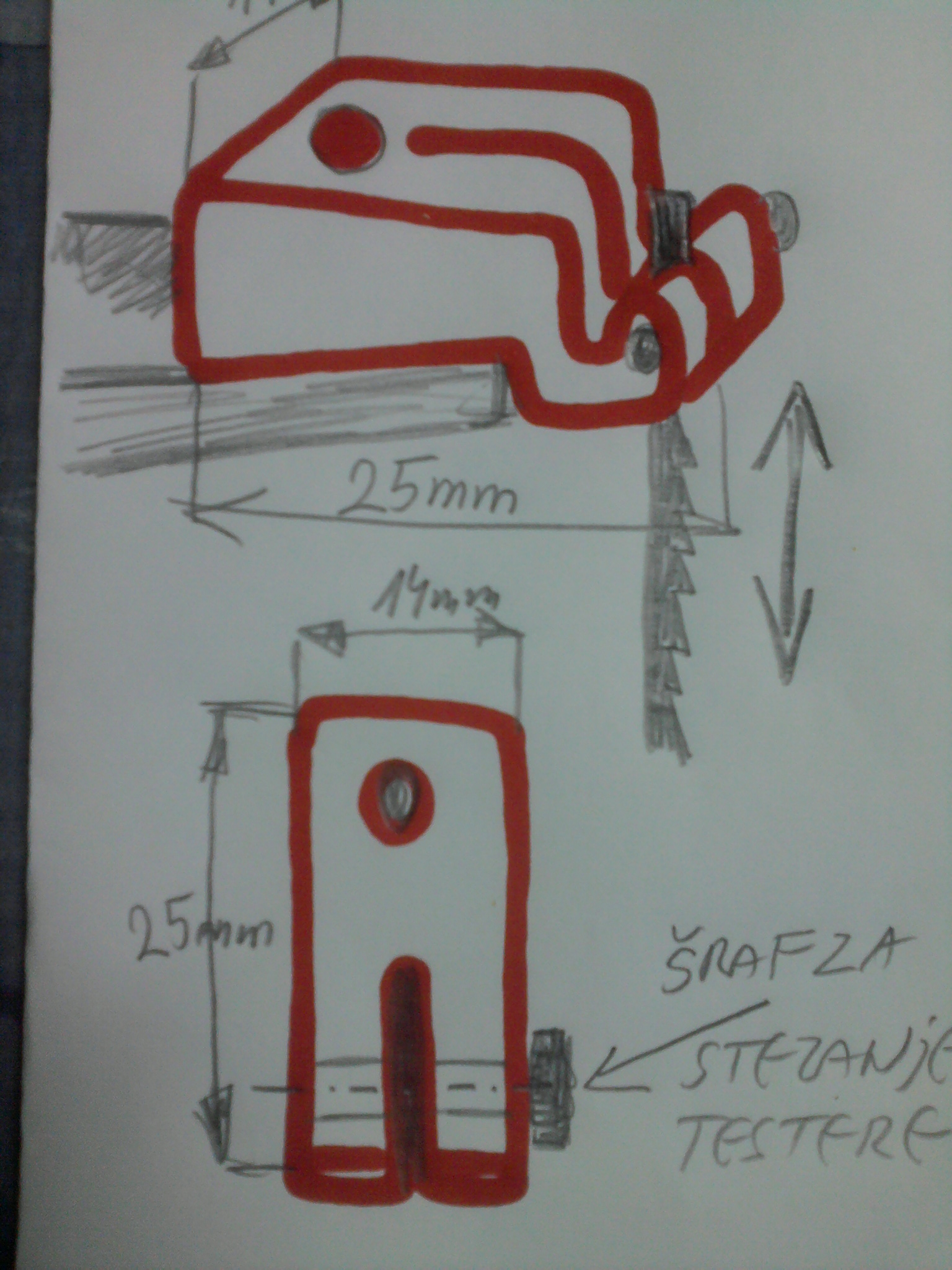

Kad bi neko imao vremena da
#131
strbacns
strbacns's picture
Registrovan dana: 12/11/2009
Kad bi neko imao vremena da napravi mali tutorijal (u slici) o izradi ovog dela bilo bi sjajno.. mislim da ovo pitanje mnoge "svrbi"..

Makar da neko u krupnom planu
#132
drjack
drjack's picture
Registrovan dana: 10/03/2011
Makar da neko u krupnom planu uslika ovaj adapter..
Wed, 24/10/2012 - 12:05

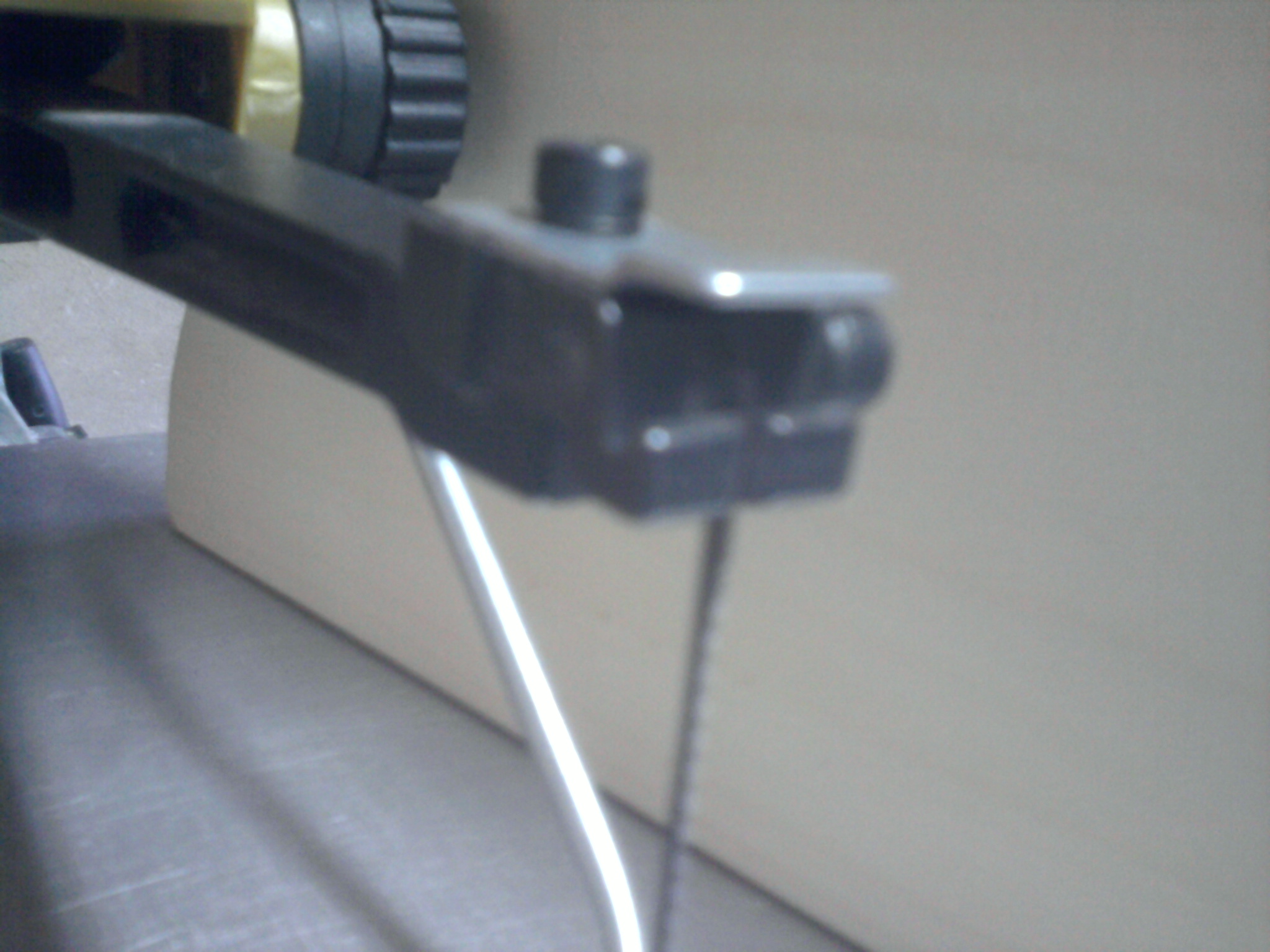

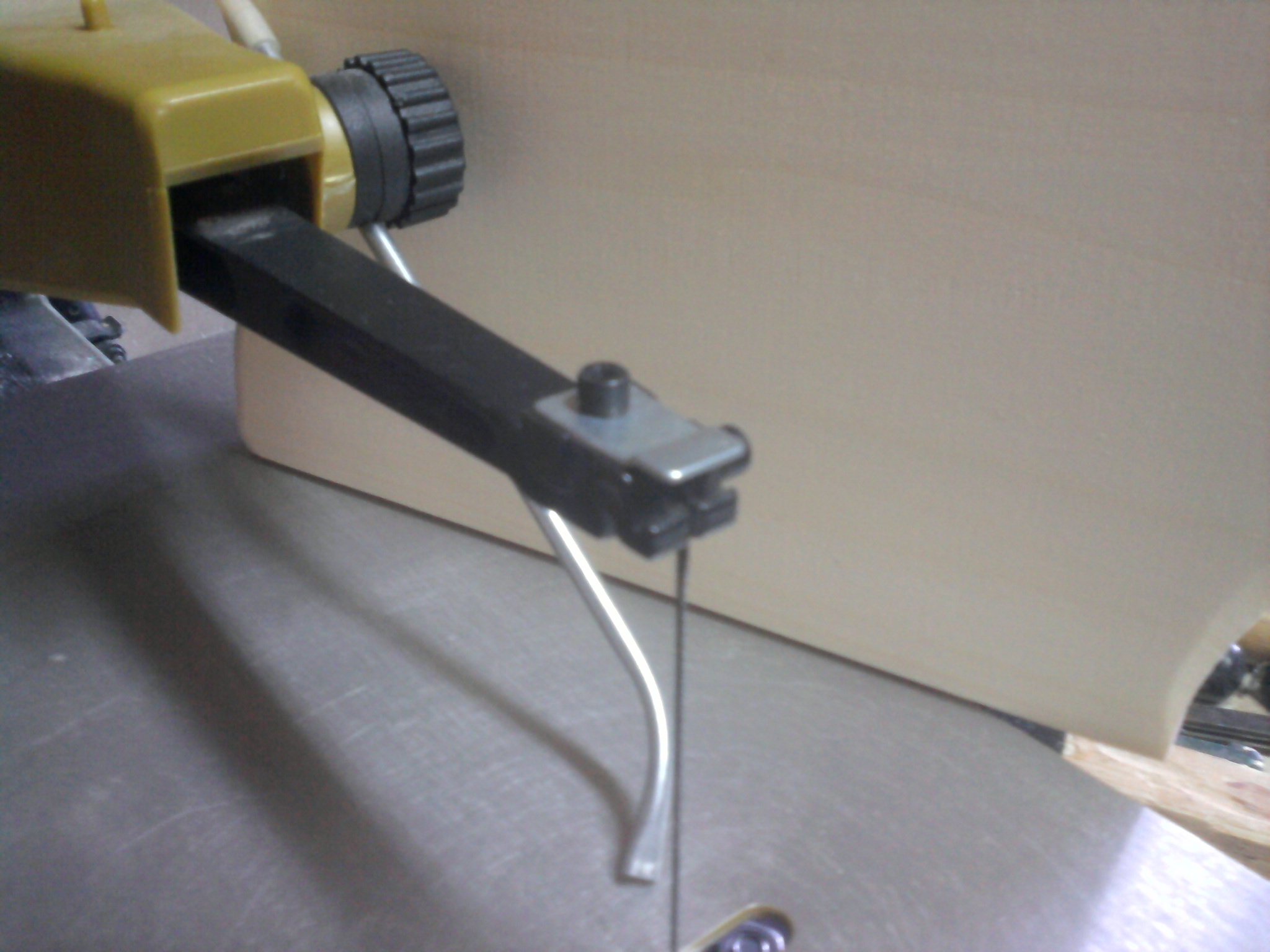

slikaću danas na proxxonu pa
#133
slikaću danas na proxxonu pa uveče postavljam

evo slika
#135
evo slika
