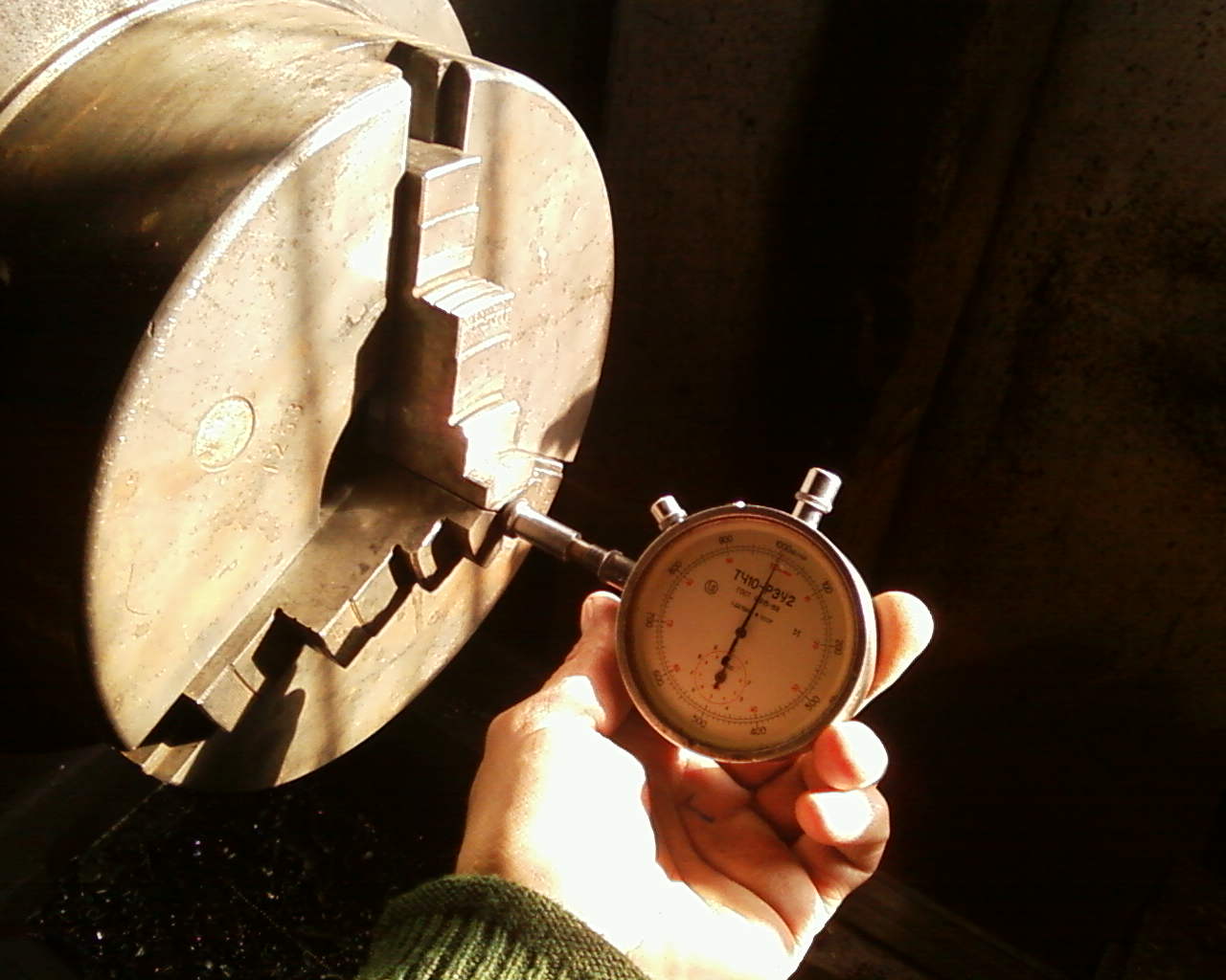

Definitivno,strugarsko-zavarivački automat će da bidne!Meni je manipulacija brojem obrtaja jedino stvarala nedoumice ali jutros sam probao.Stvarno,izvanredno kvačilo na ovom strugu mi omogućava da manipulišem obrtajima od 0-31.5 koliko ima prvi stepen menjača.
