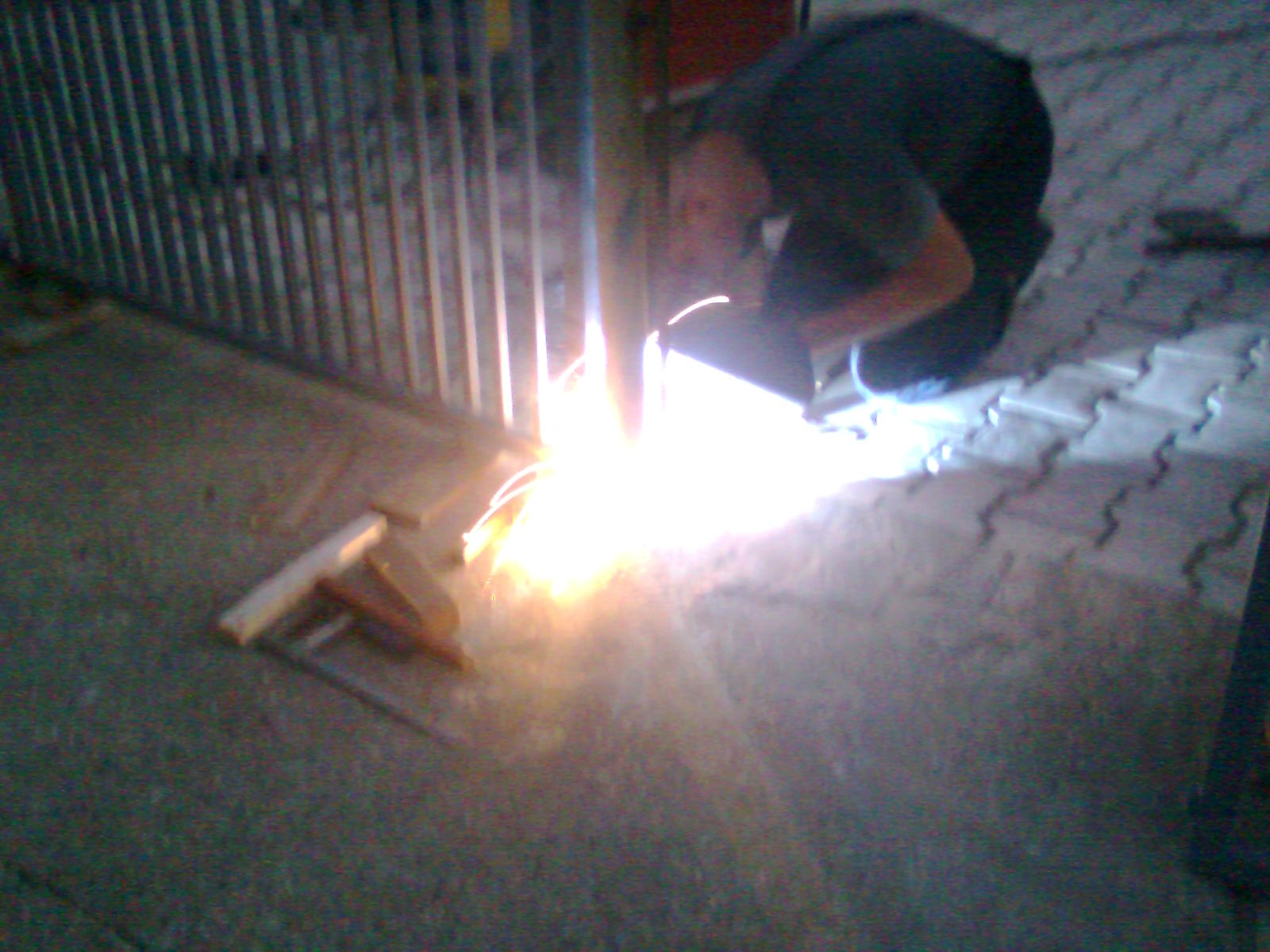

Radilo se i kod mene , Malo sam trenirao aparate XD
Slike su odlicne . Ali nemoj posle da bude "piltala te starost gde ti je mladost "
Nema dugackih rukava , nem ni rukavica a pantalone mi se cini da su od diolena , klecis na betonu bez ikakve podloge il stitnika .
Ko se cuva i Bog ga cuva .

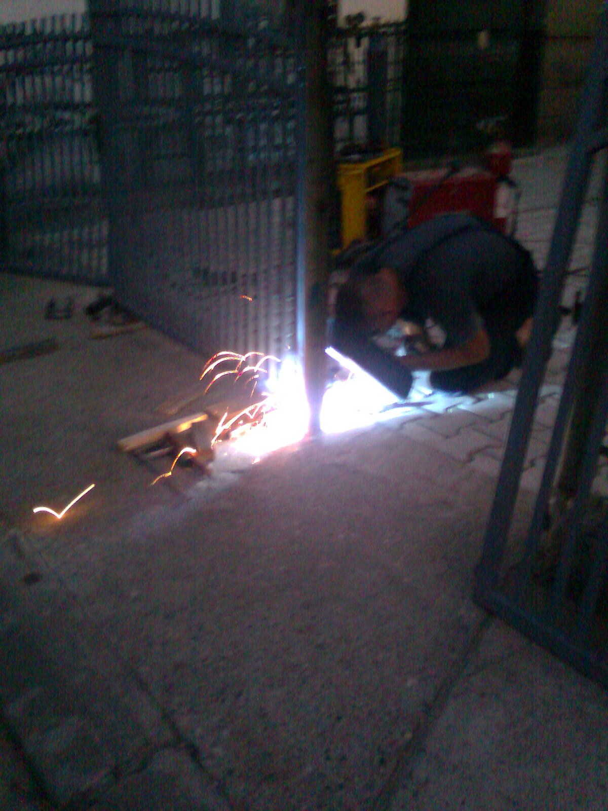

Ma znam ja to ali nije mi to profesija pa mogu sebi dozvoliti takav luksuz jedino sto pazim to je da imam zastitne naocare.O tome strogo vodim racuna od kad mi je slucajno 2 puta upadao spon u oko u roku od 2 3 meseca dok sam radio gelendere i neke metalne zezalice po kuci ..
A kada sam radio ogradu za terasu radio sam nedlju dana i na kraju dok sam pravio drzace za cvece neposredno pre farbanja vec sam razmutio farbu osnovnu i trebao da pocnem da radim hteo sam da strugnem brusilicom sraf koji je strcao i zeznem se i zavrsim kao jednooki dzek na nekoliko nedelja sa flasterom preko oka ...
Obrati paznju na varnice koje skakucu po betonu lepo se vide jer sam radio pod sijalicom jedan deo a jedan u sam sumrak.Aparat imam iskrin a ovaj CO2 je bio kod mene na probi nije moj nego jednog ortaka mnogo mi se svidja ..

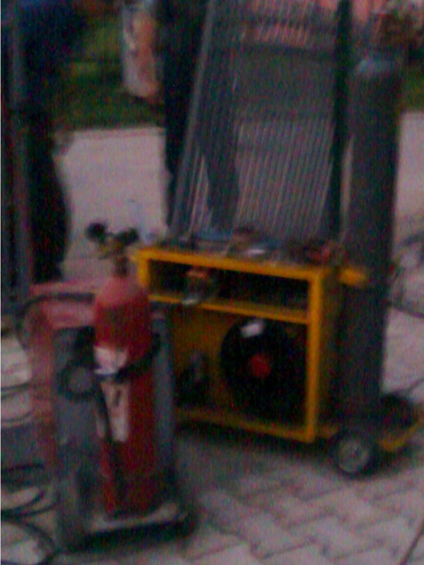

Ovo su slike od letos . Taj moj prijatelj je iso u inostranstvo i prodavao ovaj aparat pa sam ga ja uzeo da ga isprobam ali nisam imao para trenutno.Ali mi dobro dosao da uradim kapiju . Nzm tacno koja je marka ..

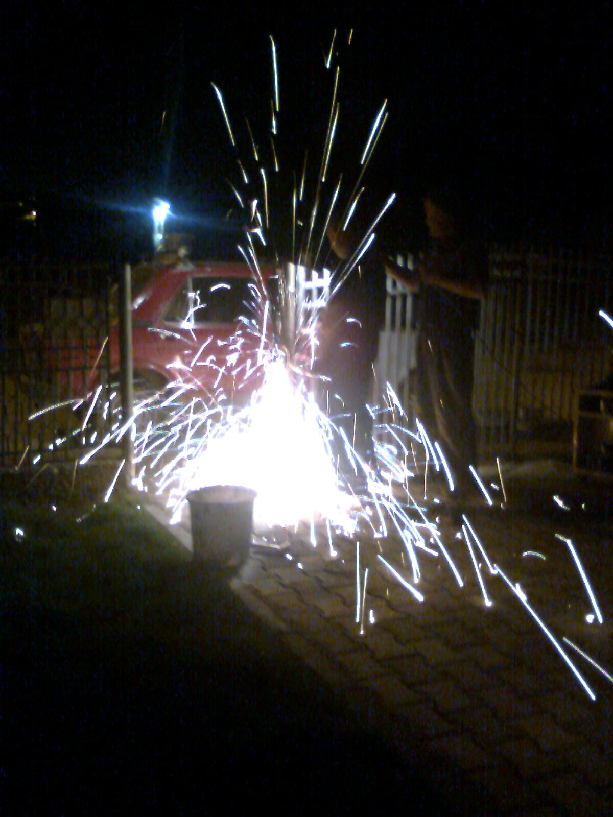

Jesu li to varnice ili pucne tj uzarene kuglice metala?
nikola1980
nikola1980's picture
Registrovan dana: 28/02/2010
Nzm kako se zove ali nastaje pri varenju nisu varnice nego metalne kuglice male velicine varnice nastaju pri radu sa brusilicom ako sam te lepo razumeo...

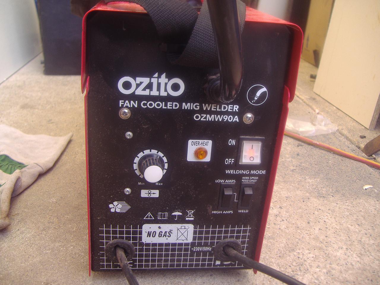

jel moze mig da bude na izlazu naizmenicni napon, posto sam imao jednog mig kinezakoji nije hteo variti, samo nalepljivao, a rece mi prijatelj da je moguce za te ekstra jeftine da imaju manjak delova

A sto se tice tvog kineskog aparata, izgleda da nisi radio sa pravom zicom. On koristi tzv samozastitnu punjenu zicu za zavarivanje... Po meni najgori proizvod u svetu zavarivanja ali neupucenima se cini lep da ne moraju da se petljaju sa gasom, pa ipak kupe... Inace te zice imaju primenu, ali vec je pisano o tome...

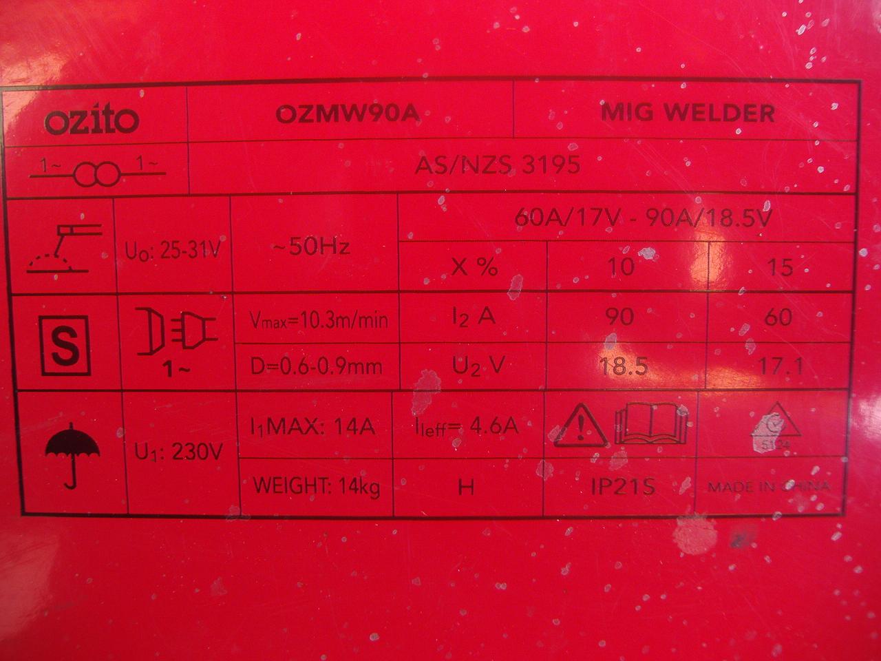

Sad vidim plocicu aparata... nije mi jasno kako je neko mogao da proizvede ovaj aparat a ni da je neko mogao da ga kupi.
Ima mogucnost rada u opsegu 60-90 A, a intermitenca mu 15% na 60A a 10% na 90 A...

I celih 14Kg težine
