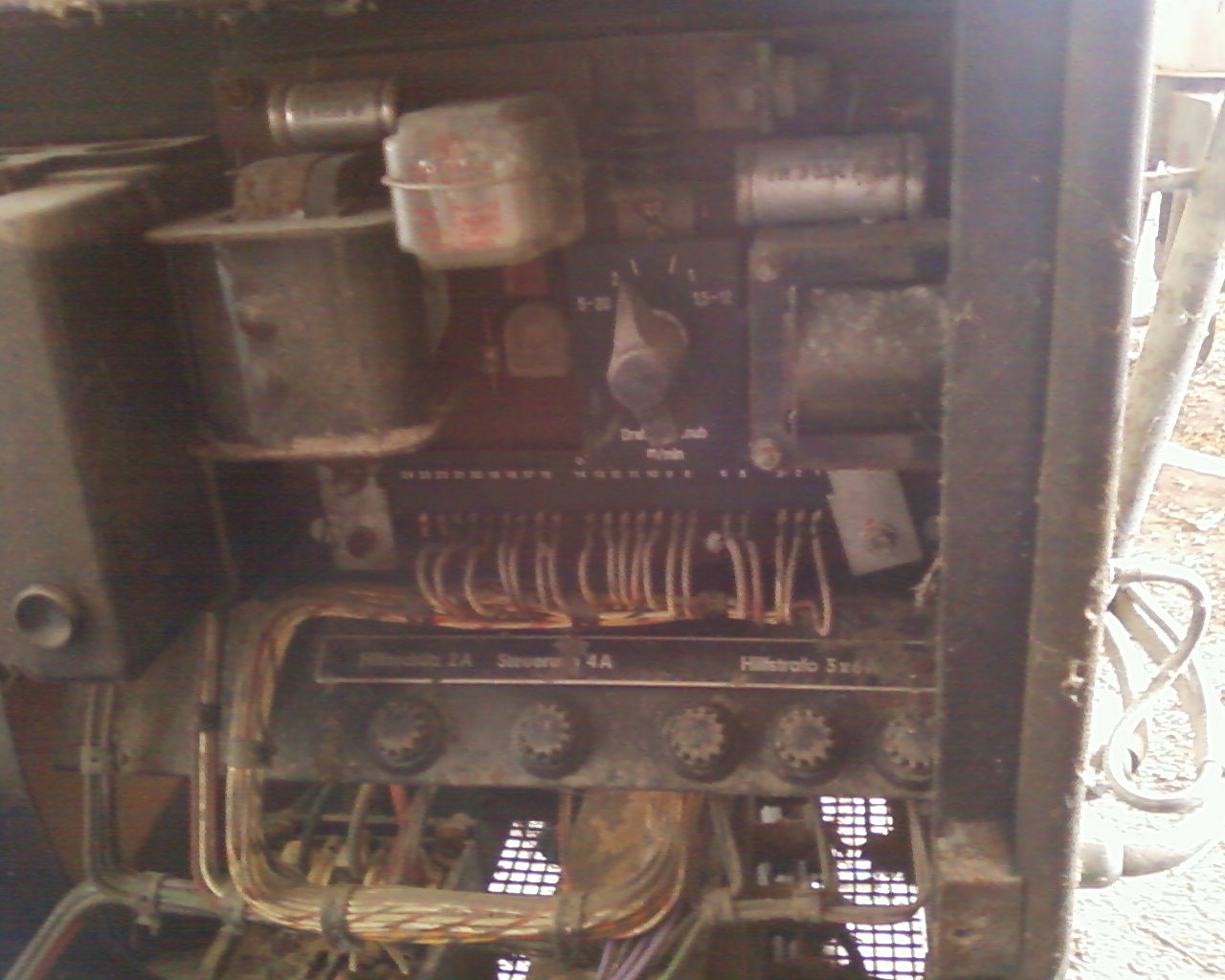

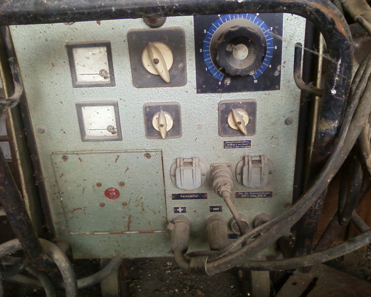

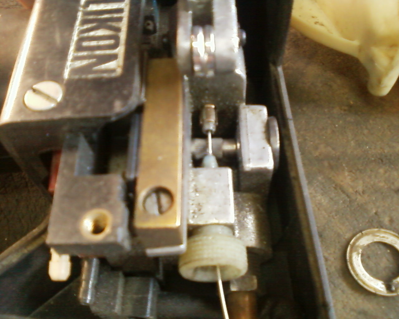

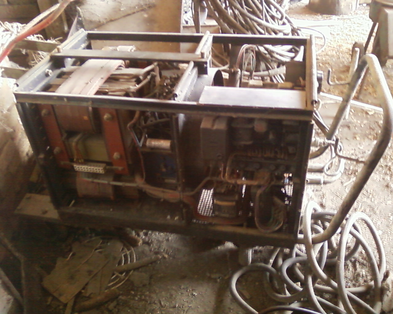

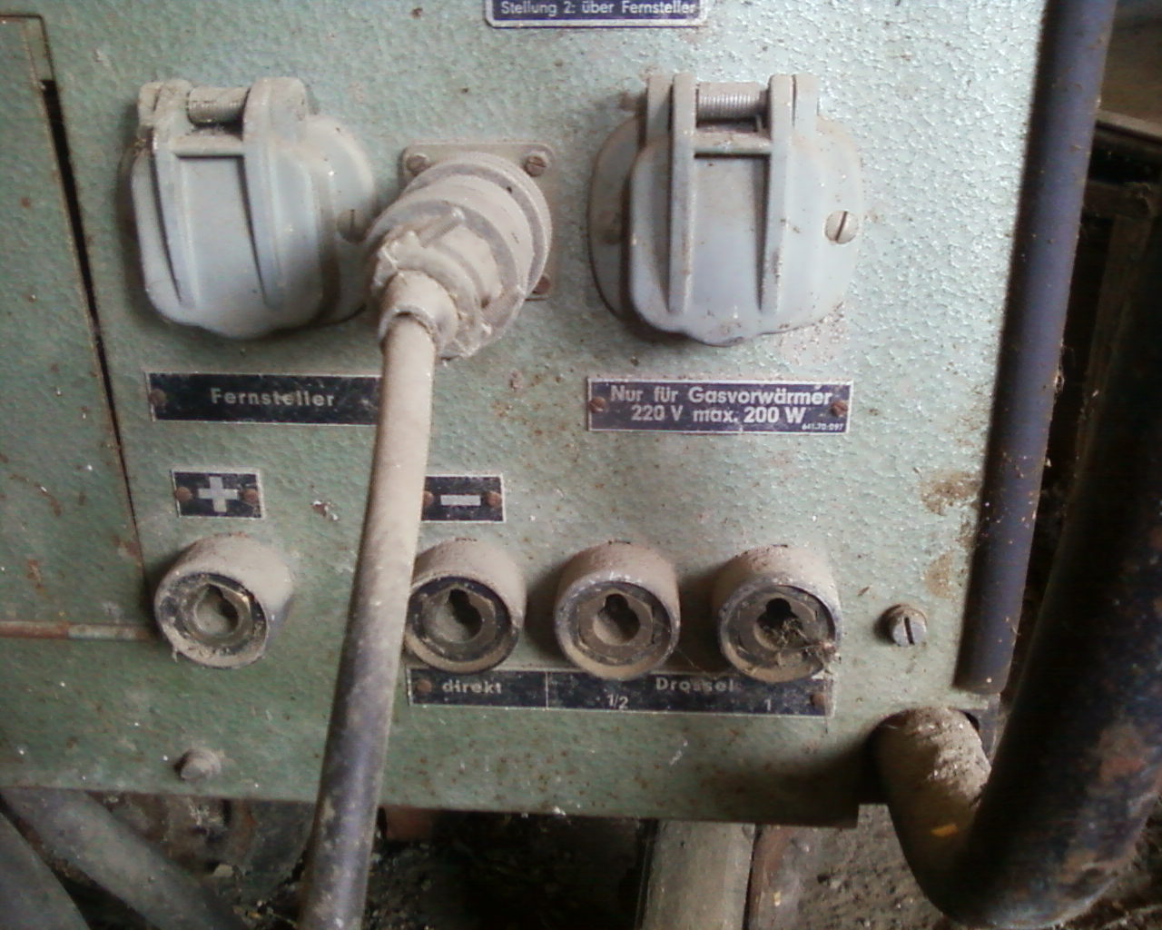

Svojevremeno sam inžinjeru Zoranu u šali rekao da će mo u Mošorinu praviti muzej zavarivanja i sira.U prilog tome Ljubo,evo aparata koji je pedesetih godina zavarivao avione a ja sam po uzoru na njega prepravljao svog" zmaja".Na žalost deda neće da ga proda(mada mi je nudio da ga uzmem,dovedem u funkciju i da radim s njim)pa na žalost trune u jednom senjaku na radost ptica selica.

Lepa skalamerija,
i švajsovala avione
Predpostavljam da je imao puš pul dodavač.
Za šta mu je onaj reostat, da nema možda transduktorsku prigušnicu.
ognjeni_zmaj
ognjeni_zmaj's picture
Registrovan dana: 13/09/2009
Naravno da je imao puš-pul dodavač i naravno da ga više nema ha ha.I to ne bilo kakav puš-pul,nego sprava(ja ga zovem "mashingever").Ima jedinstvene točkiće za dodavanje(nigde tako nešto nisam video)I vazdušno hlađenje pištolja kao na mitraljezu šarcu(izbušena cev kao sito)Povezao sam ga na svoj aparat i uvek mi je tu na dohvat ruke"umrežen" i sa argonom i CO2.Imam pripremljen froniusov gorionik od 500A sa vodenim hlađenjem sa robota(onaj sa holenderom) i nameravam da ga nakalemim na jedan taj puš-pul i zbudzim neko vodeno hlađenje ali zasad nemam potrebe za tim,i ovako funkcioniše besprekorno.
U originalnoj postavci na ovom "Oerlikonu" ovaj dodavač je bio na 40 metara dugačkim kablovima što će reći da je mogao da zavaruje avione u"niskom brišućem letu" :hh
Što se tiče reostata i prigušnice Ljubo,ako te put nanese u Mošorin rasteraćemo golubove i kokoške pa natenane pogledati a ima čika Sveta i dobre rakije!

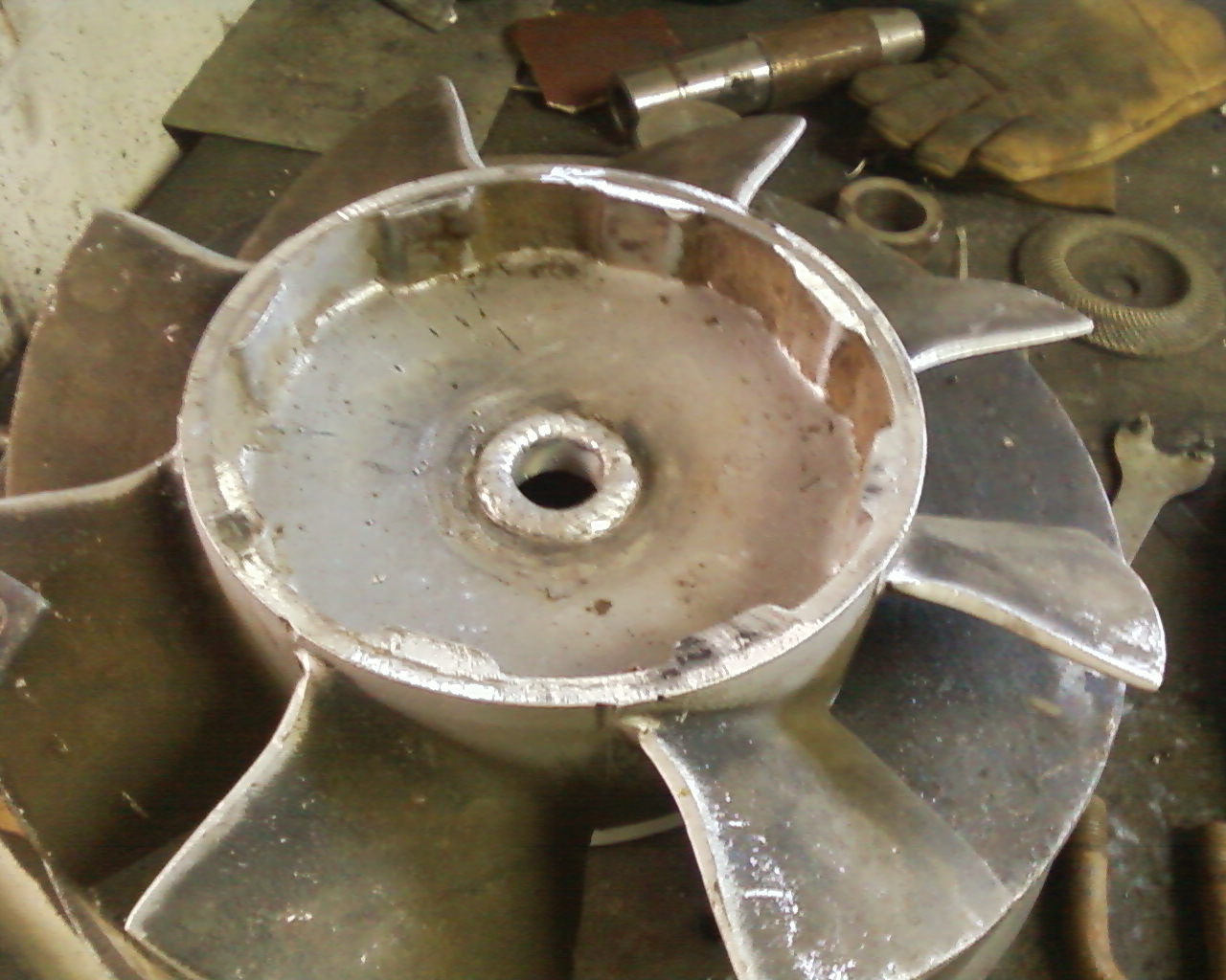

Nije avionska turbina nego turbina od konbajna ili ti Zmaj zavaruje "Zmaja" :hh
