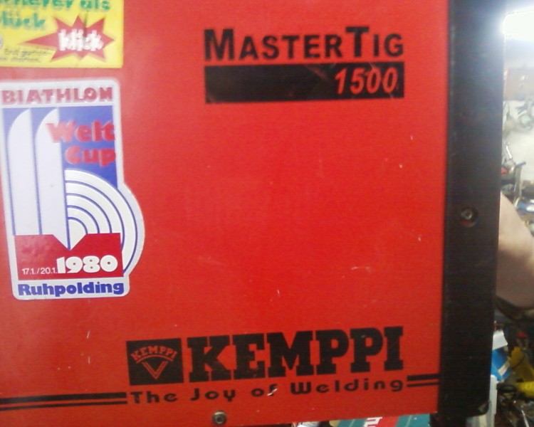

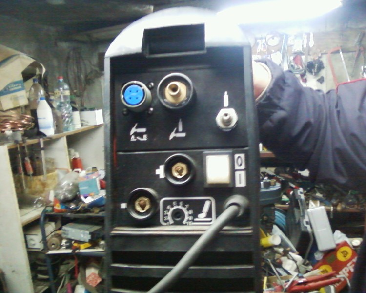

Kako vam se cini ovaj TIG?
maradona
maradona's picture
Registrovan dana: 05/03/2009
јеси ли га трговао?
Vidi se da "ne znaš" šta valja.Sva čast majstore.Vrhunska sprava.Spada medju najbolje kao što su Esab, Fronius itd.
ognjeni_zmaj
ognjeni_zmaj's picture
Registrovan dana: 13/09/2009
maradona wrote:
јеси ли га трговао?
Tu je na probi al sve su prilike da nece zadovoljiti moje neskromne zahteve :nono
kemppi
kemppi's picture
Registrovan dana: 28/10/2009
To je DC-tig,za taj model imam uputstvo za stelovanje.
ognjeni_zmaj
Hvala "kemppi",treba da nabavim polikabel pa ce ga probamo!
zoran_i
zoran_i's picture
Registrovan dana: 01/12/2008
Koji su to tvoji neskromni zahtevi?
Ja licno preporucujem minimum 200 A kod TIG aparata, pozeljno 220 A i da bude AC/DC, i da ima AC balans barem do 80% (-) / 20% (+), i da ima AC frekvenciju barem do 120Hz, i da postoji pouzdan servis u Srbiji, i da su potrosni delovi za TIG-brener iz nekog opsteg sistema (npr Binzel), i da aparat ima "intuitivnu" logiku podesavanja parametara...

Mala komparacija:
Mi imamo tzv REL/ "DC-TIG" aparat. Znaci prebacivanjem prekidaca, voltaza je primerena TIG-u, kao i na slici za plocicu ovog aparata . Luk se pali samo kresanjem, nema HF beskontaktno paljenje...
Posto sa tim aparatom ne radimo spojeve koji se snimaju, bas nas briga za eventualne ukljucke woframa u spoju... Min ameraza koju sa njim mozemo da postignemo je 10A... Sa njim smo bez problema radili prohromske cevi u jednoj fabrici, svi spojevi su izdrzali hidro test od 40 bara, i vec par godina cevovod je u funkciji bez ikakvog curenja na bilo kom spoju... Takodje smo radili nekoliko ograda od prohroma, sa tankim zidovima cevi i "flahova". Za te tankozidne delove nam nije trebao TIG-puls jer su i spojevi bili i estetski lepi... Deblje prohromske delove i crne celike takodje radi bez problema... Takodje i tanke bakarne ploce...
Iz tog razloga, licno mislim da samo AC/DC TIG aparat opravdava investiciju u TIG tehnologiju... Moje iskustvo je da se TIG-om mogu zaraditi pare u pre svega u aluminijumu, tankom prohromu, magnezijumu i titanijumu... A vec rekoh tanak prohrom se moze raditi uspesno i estetski lepo klasicnim jeftinim REL/TIG invertorom... Titanijum je redak... znaci ostaju aluminijum i magnezijum a za njih mora AC struja... i zato mislim da je tek AC/DC TIG jedini izbor... Ali ako neko dobija DC TIG/REL po dobroj ceni... onda OK...
A aparati sa manje od 200A, po meni nisu dovoljni za iole deblje materijale ako treba raditi manlo duze

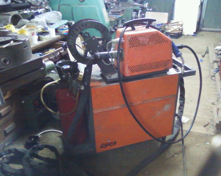

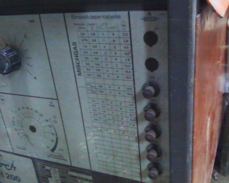

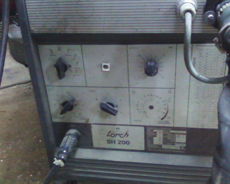

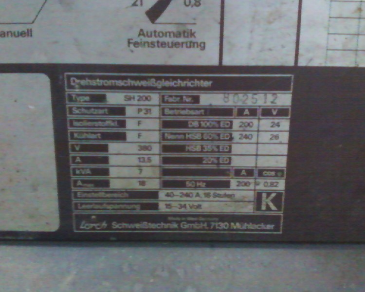

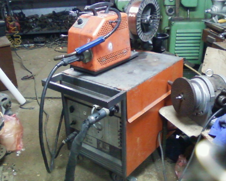

Ima l' neko iskustva sa ovim "zmajem",LORCH SH 200(240 A)sa dodavačem?
MarkoEnter
MarkoEnter's picture
Dobar aparat, izgleda kao da ima 350 A po velicini aparata Smile moj otac radi u firmi sa nekim lorchom od 290 A bez dodavaca zice , kosto oko 1500 eura, samo na ovu seriju izgleda da nisu uradili dobro transport zice jer zeza, posle je video i kod drugog coveka isti takav aparat i isto oce ponekad da zeza zica , (verovatno serija sa tom greskom)
pozdrav
ognjeni_zmaj
Probao sam ga,prži kao lud.Ima zavidne performanse,na 200A-100% a na 240A 60%.Juče sam probao sa 1.2 mm žicom i prezadovoljan sam.Ima 18 stepeni štelovanja.Merio sam izlazne napone(od 14.3-33 Volta).Lepo spaja i tanke limove.Kačio sam i moje dodatke za aluminijum na njega i odlično podržava!Švabo je švabo!

Lorch je jedan od vodecih svetskih brendova u oblasti aparata za zavarivanje,pogotovo su neunistivi ti stari klasicni transformatori,nemaju puno elektronike,delovi su im standardni i svaki iskusan elektricar moze da ih popravi.
ognjeni_zmaj
Hvala"kemppi" što hvališ konkurenciju :hh .Zaboravih kasti,dodavač je"pismeno"odrađen,i estetski kao što se vidi,i u njemu je smešten veoma moćan motorić za pogon žice,tako da ona Markova opaska ne stoji,bar što se tiče konkretno ovog aparata.Dodavač je povezan sa bazom sa 10 metara dugačkim kablovima(zamenio sam onaj ofucani bužir sa slike a unutra je licnasti kabl + od 75 kvadrata),znači može da opsluži krug od 20 metara,radionicu i oko radionice :hh
U bre zmaje pa ti ćeš moći i po komšiluku da variš, bez da iznosiš aparat iz radionice.Hehehehehe :hh
