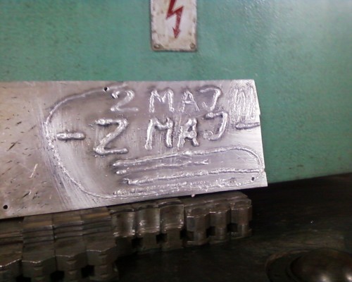

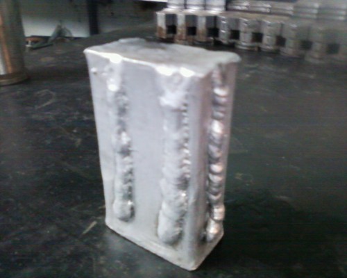

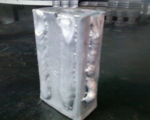

ognjeni_zmaj
ognjeni_zmaj's picture
Registrovan dana: 13/09/2009
Evo Kempi jedva nadjoh parce aluminijumskog lima od dva mm(stajalo pod komsijskom strejom umesto jednog biber crepa),a ovo drugo parce poturam pod cekic kad nesto nabijam.Ovo su sve razlicita stelovanja sa istom zicom(AlSi5 0.8 mm)Ovo saranje po limu ide tako brzo da ne mogu da ga stignem :hh (po mojoj slobodnoj proceni metar/minut,pa nek je i pola metra mislim da imam prolazno vreme) :hh

kemppi
kemppi's picture
Registrovan dana: 28/10/2009
Sada sam prelomio i definitivno resio kupiti neophodnu opremu i osposobiti mig aparat za varenje Al,mada moram priznati tig je vise pogodan kao univerzalni aparat,ali mig ima jednu veliku prednost,vari se jednom rukom,pa kada radim mestimicne pripoje limenih tabli ne moram nikoga traziti da pridrzava,vec jednom rukom drzim,a drugom varim.Odlazio sam ranije kod nekih majstora koji vare tig postupkom i pitao da li su nekada varili Al mig-om,odgovori su bili dosta šturi,tipa:"moze,ali dosta tesko" ili "pokusao sam ali to je samo pljuvalo,dzabe sam kupovao zicu".Zbog toga sam uvek bio skeptican,jer kada starim majstorima nije uspevalo,nisam imao volju ni pokusati,uglavnom Ognjeni zmaju otvorio si mi nove vidike,pa se nadam da cemo izujedati neku jagnjetinu kada ovo uspe.Pozdrav.
