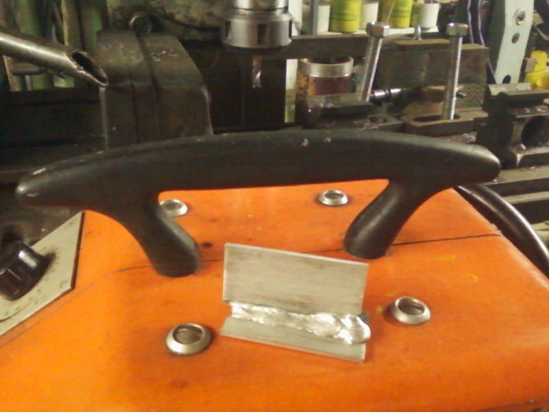

Zavarivanje aluminijuma preko LORCH-a

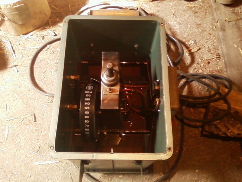

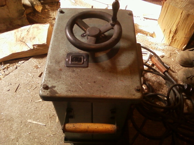

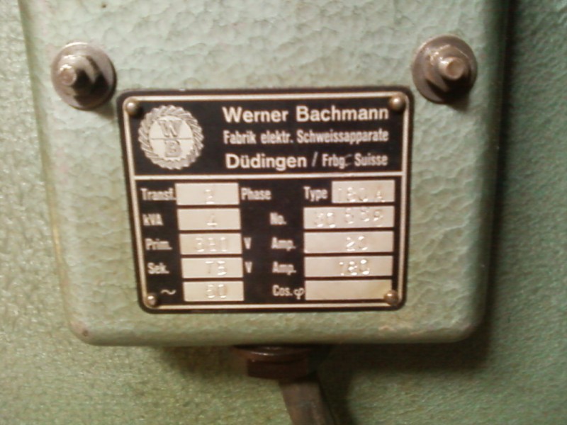

Moram ovo da podelim sa vama.REL-aparat hlađen trafo uljem!

zoran_i
zoran_i's picture
Registrovan dana: 01/12/2008
Gde li ih samo pronalazis? Mislim na starudiju!
Fri, 19/03/2010 - 19:47
Re: Mala skola zavarivanja
#425
ognjeni_zmaj
ognjeni_zmaj's picture
Registrovan dana: 13/09/2009
:hh Pravićemo "Muzej zavarivanja i sira" u Mošorinu! :bye2

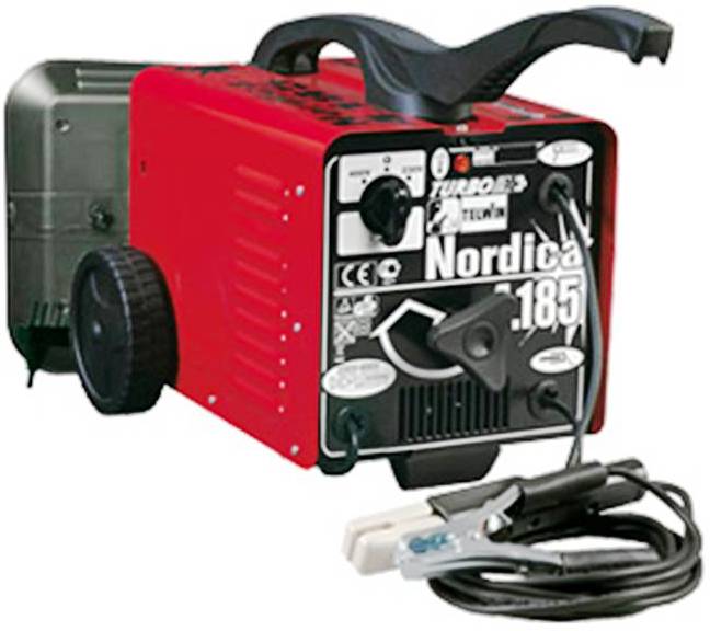

Nabavio sam aparat TelWin Nordica 4.185, pa bih zamolio da mi iskusnije kolege kazu nesto vise o njemu.
Sat, 24/04/2010 - 23:00
#429
zoran_i
zoran_i's picture
nema puno da se kaze...
klasican hobi trafo REL aparat. Za rutilne elektrode...
telwin je recimo poznata marka iz italije, imaju servis u Srbiji...

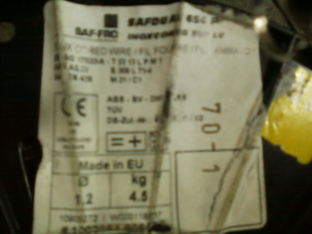

Pitanje za inžinjera Zorana.I.
Došao sam u posed dva kalema žice za mig-mag zavarivanje u jednoj smešnoj kompenzaciji.Jedan moj komšija(radi napolju tridest i nešto godina)doneo tu žicu da vezuje prasice za ražanj i takve neke kućne potrebe pa mu nije valjala(tvrda,puca i tako to).
Da skratim,otišo sam u gvožđaru i kupio mu pet kila pocinkovane žice i oprostio intervenciju na veš mašini i rešio ga problema sa tim žicama koje(tako je rekao)nisu nizašta!
E sad, ja sam probao oba kalema(obe žice su 1.2mm) i došao do sledećeg zaključka:jedna žica(ima neku oznaku FILTUB DUR-14 je čini mi se za tvrdo navarivanje pošto se strugarski jedva obrađuje,ali meni je interesovanje probudila ova druga žica čiju sam nalepnicu slikao (zbog koje se i obraćam vama) koja je izgleda punjena žica sa kojima ja nemam nikakvo iskustvo ali tako lepo vari ,ima kompaktan neporozan var i ima šljaku!!??Podseća me na elektrodu UTP-65

Eve ti podaci za zicu za tvrdo navarivanje :
Description and application:
FILTUB DUR 14is basic medium alloyed flux-cored wire recommended for high wear resistant surfacing. The deposit is tough, free of cracks and porosity and therefore is highly resistant to deformation and impact. On base material with low weldability is recommended depositing a buffer layer with FILTUB 12B. The preheat and interpass temperature must be at least 200�C. Weld deposit can be machined only by grinding.
Suitable for surfacing parts of: mixer blades and vessels, grab and bucket teeths, crusher hammers and jaws etc.
A za ovu drugu ne mogu da iscitam oznake mutna slika

zoran_i
zoran_i's picture
Filtub DUR 14 je zica za navarivanje otporna na jake pritiske, trenje metal po metalu i srednje jake udare. Nije za abrazivno habanje. Tvrdoca je oko 50 HRC sto ce reci da se u principu moze obradjivati samo brusenjem.
Druga zica je tipa 309L, sa oko 22%Cr i 12%Ni i jeste slicna UTP-65 ali recimo da se smatra da je kao legura jednu klasu ispod UTP65.
Namena joj je: najcesce zavarivanje nerdjajuceg celika sa crnim celicima i zavarivanje istorodnih nerdjajucih celika sa oko 22%Cr i 12%Ni.
Takodje se koristi i kao prvi sloj (pufer sloj, tampon sloj, vezaivni sloj) pre tvrdog navarivanja.
Koristi se i za kladiranje crnih celika. Kada se metal zice tokom navarivanja pomesa sa crnim celikom daje kao rezultat leguru tipa 18%Cr-9%Ni-koja se smatra klasicnim kiselootpornim nerdjajucim celikom...
Nije preporuka zavarivati crne celike sa puno ugljenika same sa sobom sa njom, jer moze doci do prslina... ali moze da se proba, cesto ipak ne dodje do prslina... Iz iskustva znam da dolazi do prslina kada su probali da sa njom zavare polomljeni gibanj... sto je vec posao za utp65 i slicne...
Koga to interesuje... poenta je u sadrzaju ferita... Legure tipa UTP65 imaju oko 40% ferita dok legure tipa 309L imaju oko 20% (treba pogledati u dijagram pa videti koliko tacno...), sto prakticno znaci da legure tipa utp65 mogu da progutaju vise ugljenika i necistoca bez pojave prslina... ali da ne zamaram metalurskim objasnjenjima o tome sta je feritna kristalna resetka a sta austenitna itd itd

ognjeni_zmaj
Ni jednog trenutka nisam imao sumnju da ću dobiti kompetentan i opširan odgovor.Hvala inžinjeru!Znači napravio sam dobru trgovinu?
Što se tiče strugarske obrade ove tvrde žice-uspevam.50Rokvela mi nije problem strugao sam to i ranije(ipak sam ja u osnovi metalostrugar sa dugogodišnjim iskustvom pa onda sve ostalo)Dobro će mi doći za neke stvari(pod ležajeve,pletenice-šnjure semeringe i tako to).
Ali ova druga žica je izgleda BINGO za mene.Koliko sam razumeo može da spaja nerđajuće čelike a i sam var je nerđajući a ja često imam potrebe za tim oko mlekovoda kanti za mleko idr.Još samo da mi potvrdite pa da pržim...Još jednom hvala :bye
