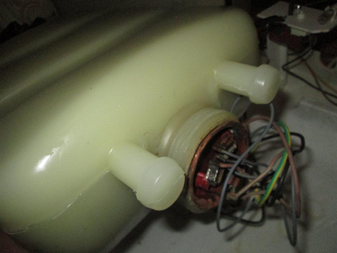

Imam bojler za kuhinju METALAC EZV 10P.
Lampica radi, kad se okrece termostat klikce, ali ne zagreva vodu (u jednom periodu u zadnjih 2 meseca je i inace slabije zagrevao vodu, trebalo mu je duze.
Pokusao sam da skinem grejac ali ...
Bakarni deo sa grejacem je poprilicno zaglavljen, pa nisam uspeo da ga izvadim. Malo sam ga krivio sa strane ali ni makac.
Moje pitanje je na koji nacin najlakse i najbezbolnije izvaditi grejac (naravno i kako ga vratiti posle... da li stavljate silikon...). Slika u prilogu.

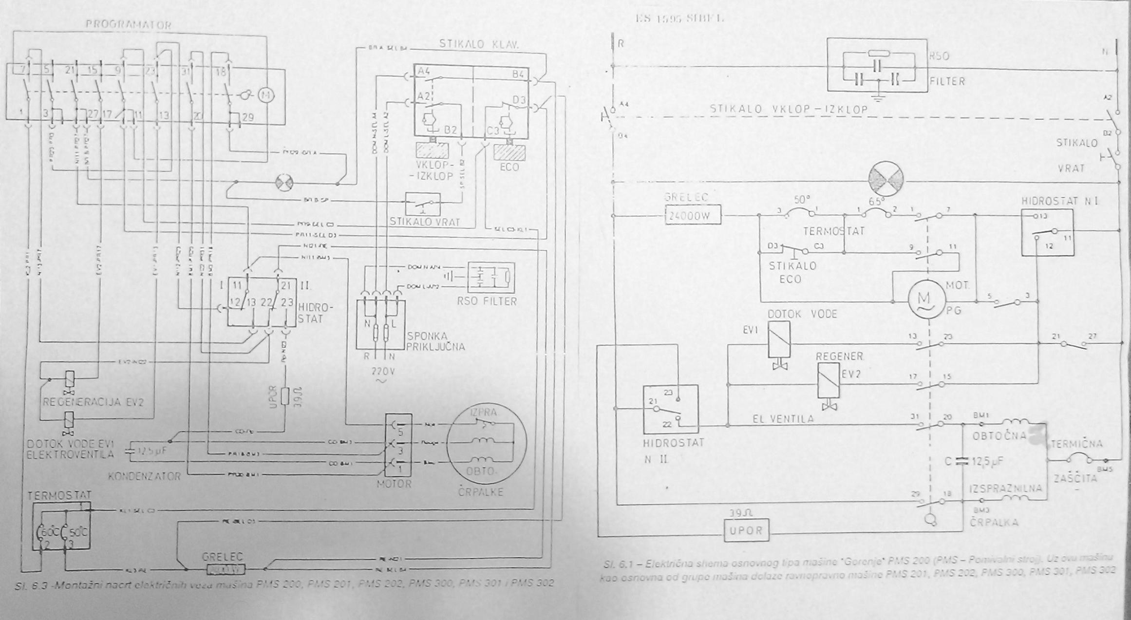

Pozdrav, zanima me da li neko ima semu za Gorenje PMS 202 sudomasinu, poplavljena je bila i treba mi sema kako bih uspeo da je vratim u rad?
sasa23
sasa23's picture
Registrovan dana: 09/01/2014
nadam se da ce ti pomoci

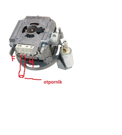

Za sta sluzi otpornik na motoru pumpe u masini za sudje,u pitanju je aishroni motor sa kondezatorom,od zica ima napajanje (2 zice),kondezator 2 zice, a na druge 2 zice sto izlaze iz motora spojen je nekakav otprornik,i u toku rada poceo je da pucketa i ja sam ga skinuo ,a motor i dalje radi normalno,s tim da na njemu ima izvod za auto stopicu,a ja tu zicu sa stopicom nisam zateko na njemu kad sam otvorio masinu,niti ima slobodna neka zica.Izmedju tih stopica ima napon 25V AC U pitanju je simens masina za sudje,elektronska.

Тај отпорник би требао да буде варистор и служи за ограничавање полазне струје приликом стартовања мотора.

Upravu si Zvokoljube,jeste varistor.Al na njemu nista ne pise na njegovom oklopu,ja kad sam otvorio oklop vec je bilo ispucao disk.

Za koji napon da stavim varistor,ako je u toku rada motora 25 na stopicama predvidjenim za varistor.
Било који веће снаге, предвиђен за напон преко 220В ће завршити посао. Међутим, брине ме што је страдао, значи да је потекла већа струја него што је пројектовано. Тако да би било добро испитати тај мотор да није негде пробио па вуче већу струју него што треба.
