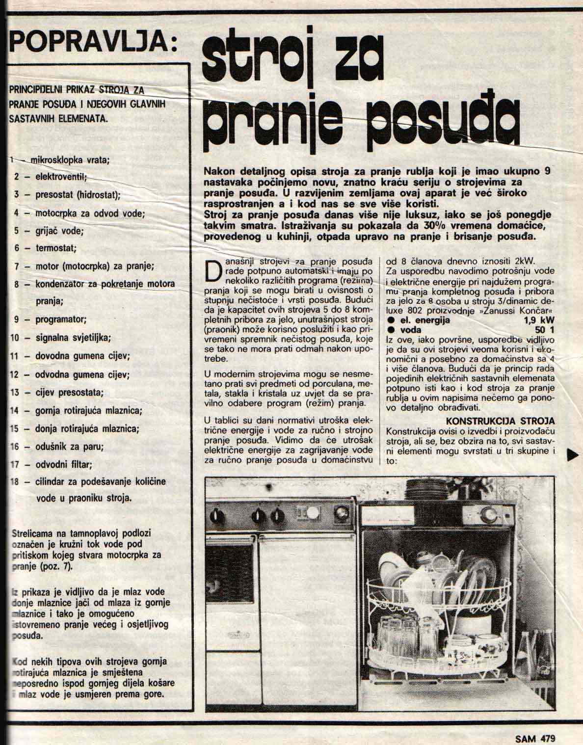

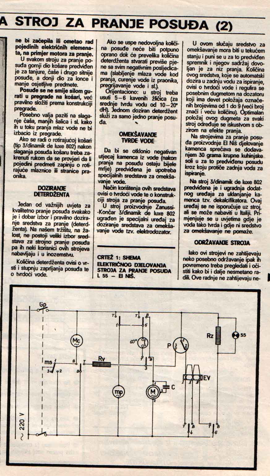

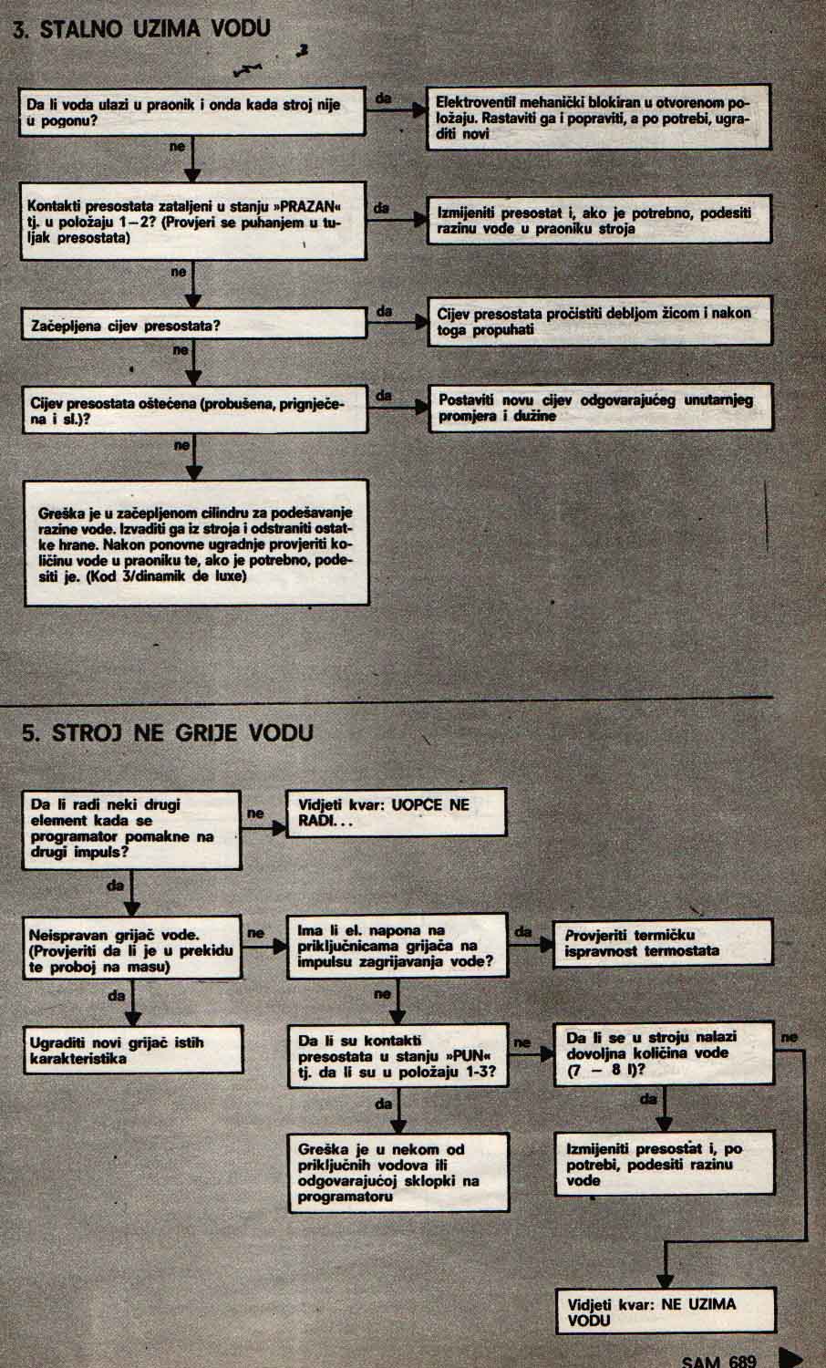

Malo upoznavanja sa njom,kako radi i kako se može otkloniti kvar

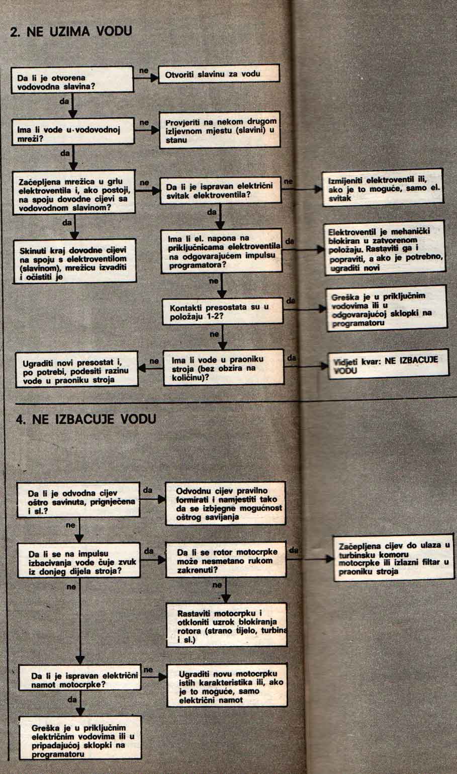

Upomoc!!!
Imam masinu za sudove Venus za 8 kompleta. Masina normalno prima vodu, greje vodu i odradjuje sve tacke na programatoru, ali gornja mlaznica se ne okrece, pa tako posudje u gornjoj korpi ostaje prljavo. Voda dolazi do gornje mlaznice, samo sto ona stoji u mestu ( ona se okrece kada je vrtim prstima, znaci nije zaglavnjena)
Pritisak vode u mrezi je normalan, a masina normalno i izbacuje vodu.
Unapred hvala na pomoci,

Skinuti mlaznicu i očistiti od kamenca rupice na njoj ,šta misliš šta je okreće u 90% slučajeva

Marka mašine mi je nepoznata pa ćemo ovako,dali je postavljena ravno,pod vaser vagu,jer ako je tip gornje mlaznice pogon mlazom vode može doći do zastoja,drugo kako ste provjerili da se ne okreće?Koliko znam kroz vrata se ne vidi ili vam ne radi sklopka na vratima pa je možete otvoriti dok radi ?treće,poslije čišćenja mlaznica kakav je mlaz vode?i četvrto pitanje,da li suđe stoji u rotirajućoj košarici ili na neki drugi način(ladice)? pa ćemo vidjeti dalje uz napomenu ako na gornju mlaznicu ne ide fino prskanje kako sam pitao onda je začepljena cijev koja je napaja vodom,malo pogledajte slike kako izgleda od prilike perilca i koji je sistem napajanja vodom,zadnji faktor je talog na krilcima vodene pumpe koja napaja mlaznice,i logično nema snageda izbaci vodu naviše kako treba.

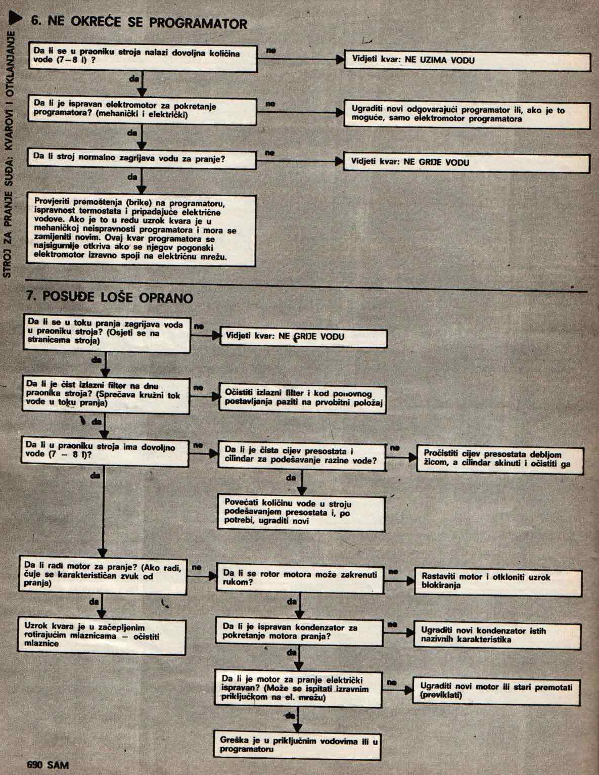

U pitanju je GORENJE PMS 202 ,a problem je taj sto od 1-3 programa normalno odradi sve uzimanje vode, pranje, izbacivanje,ali od 3 programa pa na dalje nece sam da radi programator. Kad ga rucno pokrenem samo uzima vodu u 4 programu i izbacuje ali samo dok rucno okrecem programator.
Od 3 programa ne cujem motoric programatora da radi a cini mi se i da ne greje vodu izmedju 2-3 programa ( ne znam da li treba) proverio sam grejac on je ispravan.
Da li ima resenja ovom problemu?

Ispitaj termostat

Hvala na brzom odgovoru, a koji termostat imaju dva jedan sa cetiri prikljucka (kabla) i jedan sa dva. I sad koji treba da ispitam onaj sa 4 prikljucka sam grejao upaljacem i on "cakne".

Ima raznih vrsta,nikad više nemoj grijati upaljačem jer ga možeš oštetiti,na svakom ima oznaka temperature djelovanja,neki NO normalno otvoreni a neki su NZ normalno zatvoreni čak u istom kućištu (sa četiri izvoda mogu biti različite kombinacije termostata tj.dva u jednom kućištu).Obilježi žice ,skini termostat i pročitaj koje su oznake i koja je temperatura djelovanja,na kolo od štednjaka stavi posudu sa vodom i uključi da se grije (imaš tamo o papravci veš mašine što sam postavio kako se ispituje termostata jer je u principu sve isto),niže temperature će klikom javiti dali radi a već kod kuhanja je temperatura oko 100 c tako da bi i onaj od 90 stepeni trebao da reagira ranije.Kod NO termostata možeš bez zagrijavanja provjeriti zatvorenost ili otvorenost kontakata a kasnije zagrijavanjem provjeriti dali reaguje.
