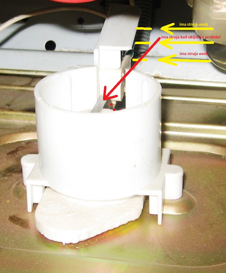

jde ako možeš da mi pošalješ sliku tog aqua stop za ovaj tip mašine pa da pogledam. Inače mašina je normalno radila sve dok je nisam okrenuo na stranu - bok, i očistio izlazno crevo za odvod kada je malo iscurela voda po žicama, i onaj deo iza propelera od pumpe za odvod, i jedan deo sa prostorom za sipanje Soli za mašinu. Dal da sačekam da se osuši sistem pošto ne vidim nigde da curi voda. Sve sam vratio kako treba. Dal mogu bez majstora pošto se dosta razumem oko sličnih stvari.
coscca
coscca's picture
Registrovan dana: 20/02/2009
Aqua stop je ovde mislim onaj prekidač koji se aktivira kada se napuni pod sa vodom i podigne stiropor koji pritisne polugu prekidača. Kakva je funkcija prekidača, ako ima tri kontakta, a žice idu na dva koja istovremeno pokazuju struju bez obzira dali je aktiviran ili ne. Treći kontakt kada podignem stiropor i aktiviram polugu prekidača, dobija struju. Znači na njemu bi trebala da bude buksna jedne odlazne struje. mislim.
Nego i pored toga isti problem. Voda se prima, onda sekund dve stane, pa opet izbacuje, pa opet u krug i onda kraj. Svi kontakti su ok, sve je suvo, .... Jel može elektronika da se resetuje nekako, možda je problem u njoj, pobrljala, ili kako je proveriti.

Sve sam prokontrolisao, buksne, kontakti, elektronske elemente, vlažnost van predviđenih delova, štampanu ploču, dovod i odvod vode, i sinoć isto ne radi. Jutros proradila i kao sat radi.
Mislim da je problem bio što sam je prilikom pregleda okretao na bok, kad je malo vode iscurelo verovatno, i napravilo neki spoj. Sad se osušila i proradila.
Ovo eto za one koji imaju isti problem, da se ne nerviraju i kojim slučajem ne reše da je gurnu niz stepenice . Mene je spasio premali prozor na kuhinji. pozzzz
