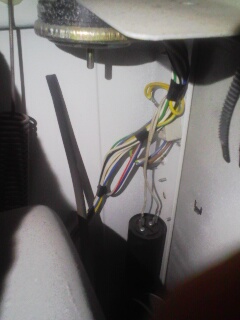

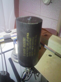

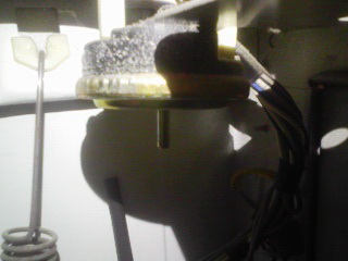

Pozdrav majstori. Pre nepune
#1103
KimiR
KimiR's picture
Registrovan dana: 12/12/2016
Pozdrav majstori.
Pre nepune 4 godine sam imao problem sa mašinom (EIDA 18.5),koji sam rešio sam zahvaljujući vama,pa vas ponovo molim za pomoć.
Mašina prima vodu sve vreme kad se pokrene program(bilo koji).Tek kada programator okrenem rukom na sledeći "stepen",prekida sa primanjem vode i nastavlja dalje.
Pročitao sam sve ranije postove vezane za temu Popravke i Eida,našao sam i nekoliko mišljenja o kvaru sličnom(ili istom) kao i kod moje Eide.Kada sam otvorio poklopac i hteo da pristupim rešavanju problema po uputstvima,video sam da je(kako se meni čini) samo crevo spalo sa necega za šta ja mislim da je PREOSTAT(pošto ne znam kako preostat izgleda,mogu samo da nagađam).Slikao sam taj gornji,desni ugao mašine,pa ću okačiti i slike.E onda sam primetio i da neki valjkasti,crni veliki deo visi na žicama ispod tog creva i preostata.I da je na njemu bio navoj koji je otpao i ostao na metalnom nosaču,koji se nalazi odmah ispod poklopca mašine.Slikao sam i taj deo što je otpao.Ne znam šta je taj cilindar,plastičan je i piše na njemu EI EKOS i naki brojevi.
Pitanja su : -da li da utaknem to crevo(sa slike) u preostat i da li time rešavam problem prepunjavanja vodom i
-šta da radim sa tim valjkastim delom koji visi na žicama,da li da ga menjam i kako da ga pričvrstim ponovo bez navoja?
HVALA UNAPRED.

Moje mišljenje: Prvo duni
#1104
behemot
behemot's picture
Registrovan dana: 18/12/2013
Moje mišljenje: Prvo duni kroz crevce da vidiš da nije zapušeno. Ako nije, crevo vrati. Ako je labavo, skrati za santim pa onda vrati. Ovo drugo je ako se ne varam kondenzator. Njegove kontakte ne diraj ni kada je makina ištekana iz struje. Trebalo bi ga pričvrstiti nekako da se usled vibracija ne bi otkačila neka buksna sa njega. Možeš i vezicom to da uradiš za kućište negde u blizini gde može da dohvati. Još jednom, ja nisam majstor pa možda da sačekaš dok još neko, pouzdaniji, ne da mišljenje..

KimiR
KimiR's picture
Hvala na odgovoru i savetu.Sačekaću još par dana,pa ako niko ne posavetuje ništa drugo,probaću spojiti crevo i zakačiti kondenzator.Korpa sa vešom se napunila...Smile
Wed, 14/12/2016 - 11:13
Namakni crevce i pali mašinu.
#1107
behemot
behemot's picture
Namakni crevce i pali mašinu. Pa javi..
