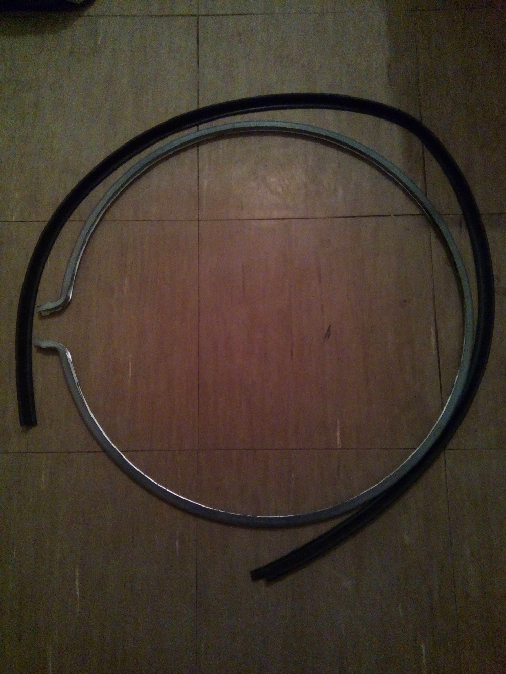

DejanSapsan
DejanSapsan's picture
Registrovan dana: 27/02/2017
Postovani zamolio bih vas za savet pomoc radi se o starijem modelu ves masine Eurotech EW 1170 manual pitanje se odnosi na to dasam skinuo gumu na zadnjem delu bubnja jer je menjan lezaj na istom sada je pri svakom pokusaju de je postavim neuspesan iz razloga sto sam zaboravio kako je ista stajla takodje da li je za vracanje iste u normalu potrebno neko lepilo i slicno bio bih ahvalan na pojasnjenju vracanja i montaze i iste HVALA .

Mon, 27/02/2017 - 23:21
to se iskusan serviser zeza 2
#1145
borat
borat's picture
Registrovan dana: 02/10/2013
to se iskusan serviser zeza 2 sata imas profilisan zleb pa onda silikon ,stegnes prekrstis se i sutra pustis vodu ako kaplje sve ponovo (i malo je strasno takav je polozaj da ce kapljati na motor)ja sam jednom pet puta easklapao srecno dosuse na zanusiju ali je.princip isti
Mon, 27/02/2017 - 23:31
Hvala na odgovoru znaci da
#1146
DejanSapsan
Hvala na odgovoru znaci da samostalno pokusavam ne vredi ?
Tue, 28/02/2017 - 02:44
Možete da pokušate, kupite
#1147
Sandburg
Sandburg's picture
Registrovan dana: 10/11/2016
Možete da pokušate, kupite crni abro silikon u radnji za auto delove, zalijte sa obe strane i stavite šelnu. Posao gotov. Silikon je otporan na temperaturu. Moje 2 ne puštaju nigde već duže vremena. Uvek uspeva iz prvog puta. Pozdrav!

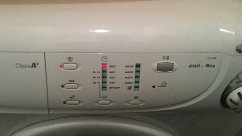

Candy C2 085 misteriozni problem
#1156
milers
milers's picture
Registrovan dana: 12/03/2017
Imam neki cudan problem sa mašinom vec neko vreme. Ranije retko, a sada sve češće stane u toku pranja i dve lampice na vrhu levo trepere tri puta, pa naprave pauzu, i tako ukrug.
U međuvremenu sam na nagovor prijatelja bespotrebno zamenio pumpu. Model mašine je Candy C2 085. Da li neko zna šta bi mogao da bude problem?
Unapred zahvalan,
Đorđe

za candy c02
#1158
borat
borat's picture
elektronske masine se tesko popravljaju preko foruma eror codovi su smernice i serviser ima delova da eliminise jedan po jedan deo tebi da kazem da kupujes redom sve sto moze da bude error 3 kostace te vise nego opravka kod nekog servisera posto ce uvek biti ono zadnje ili ce biti carapa u nekom crevu ako bas hoces savet je probaj drugi grejac,nivostat a na kraju plocu sad racunaj grejac oko 800,nivostat oko 1000 a pumpu koja ti ne treba si vec kupio koliko bi ti kostao majstor da dodje da defektuje kvar 800-1000 din

candy c02
#1159
milers
milers's picture
Ma jedan majstor mi je vec dolazio i ništa nije našao (platio sam 10e sat), a savet drugog je bio "ma nemoj da džabe dolazim, zameni pumpu". Sad sam u fazonu da pokušam još jednom da je popravim ili da je bacim. Ili gde da nađem servisere koji bi pronašli kvar?
Tue, 14/03/2017 - 23:37
U 99 posto slucajeva kvar se
#1160
borat
borat's picture
U 99 posto slucajeva kvar se locira od u vremenu 15 do 30 min e sad vreme popravke je drugo ,uostalom kakav je to majstor koji ti je uzeo 10 eura sat i nije nista nasao a masina nije ispravna? Znas kad bi mu ja platio NIKADA samo bi mu pokazao vrata nije problem sto nije nasao kvar tehnika danas brzo napreduje i covek jednostavno nije znao prasta mu se ali da trazi novac za svoje neznanje to je bezobrazno.A ti vidi ovako ako bas insistiras da probas probaj ovih pet stvari prvo opipaj creva vidi da nemas carapu ili nesto slicno u masini,drugo pusti vodu u masinu i kad nivostat ugasi tad okreni na izbacivanje vode ali gledaj crevo za izbacivanje treba da je pun mlaz,trece proveri grejac kad je u kratkom spoju kod candy masina izbacuje gresku 3 cetvrto duvaj u nivostat(99 posto nije on da je zalepio kontak prvog nivoa masina bi krenula bez vode) i prati otvaranje odnosno zatvaranje kontakata peto probaj drugu plocu ali opet ti kazem da bi sve ovo probao treba ti alat i delovi budes li kupovao sve redom da eliminises kvar uvek ce biti ono zadnje odakle god krenuo
