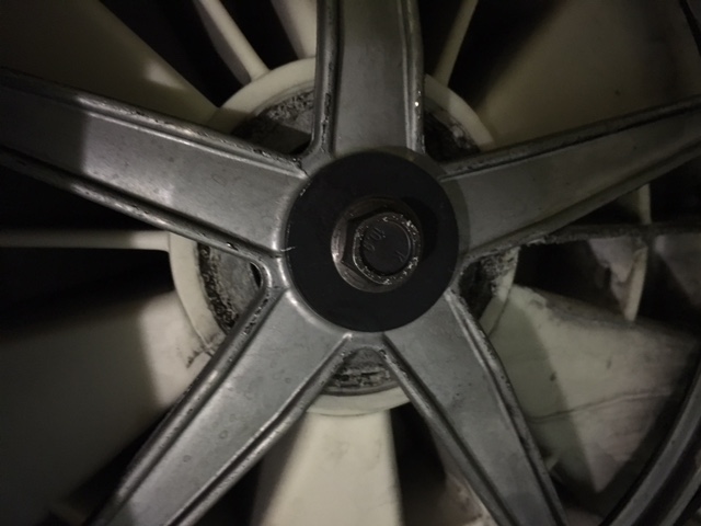

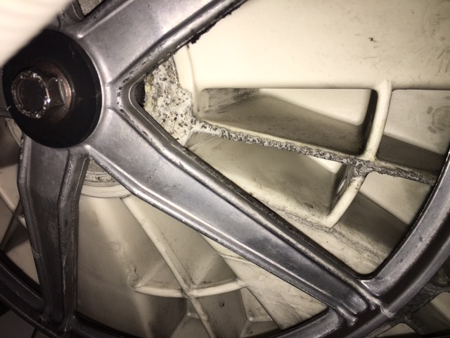

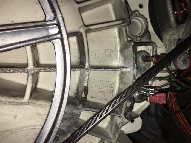

Sat, 09/12/2017 - 22:29
Problem na veš masini Gorenje WA62101
#1182
bimbrlok
bimbrlok's picture
Registrovan dana: 09/12/2017

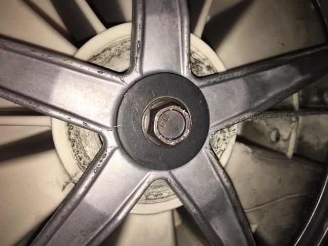

Kupio polovnu i naravno iz nedovoljnog iskustva nisam provjerio osnovnu stvar koja je vezana za ovaj i slicne modele...a to je PVC kada.
Naime, masina radi tehnicki uredno, ali kada sam iz znatizelje skinuo zadnji poklopac zatekao sam sljedece stanje.
Slika ce reci sve...
Sta mi je ciniti? Zamjena kade, nekakav vid reparacije ili nesto drugo? Nisam primjetio da curi voda ali se vidi na slici da je toga bilo prije.

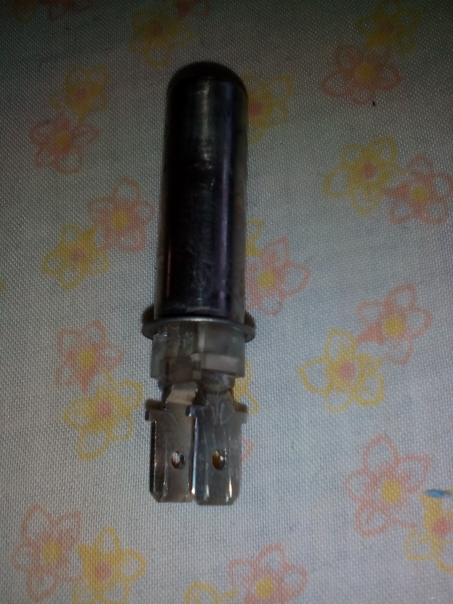

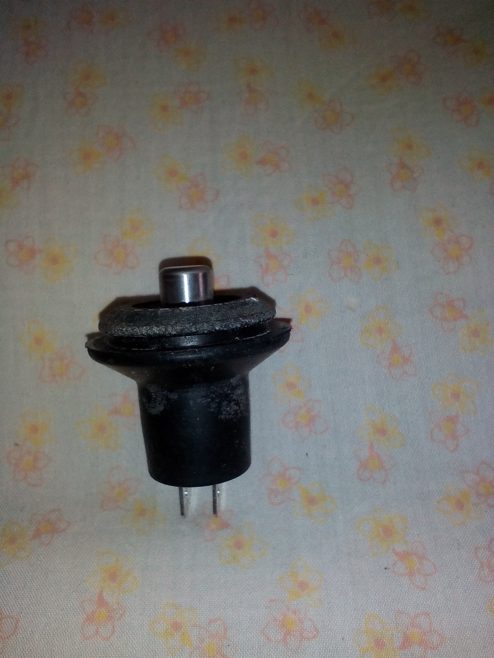

Wed, 07/02/2018 - 01:06
Beko ves masina
#1199
Kočijaš
Kočijaš's picture
Registrovan dana: 07/02/2018
Problem je delikatan kod masine beko WMD25100M. Naime masina krene da radi pa veoma cesto mora da se posle izvesnog vremena opet pritisne taster kako bi nastavila dalje. Masina nikad ne zagreje vodu vise od tridesetak stepeni sto se da zakljuciti pipanjem stakla koje je jedva mlako. Ispitao sam grejaci ima otpor 25 oma, ne probija na masu znaci da je ok. Sonda ne moze da se izmeri jer je promenjljiva vrednost u zavisnosti od njene toplote...kad je toplija manji je otpor a kad je hladnija veci. E sad ne znam da li je problem u programatoru (procesorski ili neki drugi) ili mozda ali ne verujem da hidrostat mozda nesto koci, ali nivo vode je ok.
Ako neko moze pomoci kako otkloniti kvar sa grejanjem vode, verovatno bi bio otklonjen i kvar sa pocetka teksta gde mora da se pritiska taster kako bi nastavila sa radom...
Ako neko zna sta treba preduzeti kao sledeci korak u pronalazenju kvara, ili ako zna sta je kvar, bio bi zahvalan.
Wed, 07/02/2018 - 08:30
Sonda je ta koja procesoru
#1200
branimir
branimir's picture
Registrovan dana: 13/08/2009
Sonda je ta koja procesoru prosledjuje stanje njene otpornosti i elektricne vrednosti te u zavisnosti od odabirane temperature odredjuje duzinu napajanja grejaca strujom.Za svaku sondu postoje podaci i mogu se naci na internetu.Retko odlaze, ali se desava.

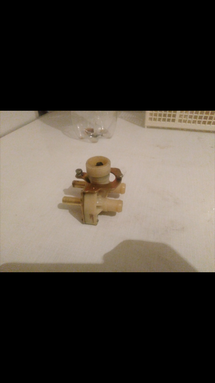

Wed, 07/02/2018 - 23:10
Elektro ventil na sudo masini
#1201
Milos6262
Milos6262's picture
Imam problem sa elektro ventilom na bosch masini za sudove starijeg tipa, radi i otvara propusta vodu, ali na samom ventilu curi voda, otvarao sam gumice su dobre kao i oni zaptivaci, vratio sve ali i dalje curi po malo, da li mogu da kupim bilo koji el. ventil i zamenim ga ako ovom nema spasa? Hvala unapred evo i slike kako izgleda.
