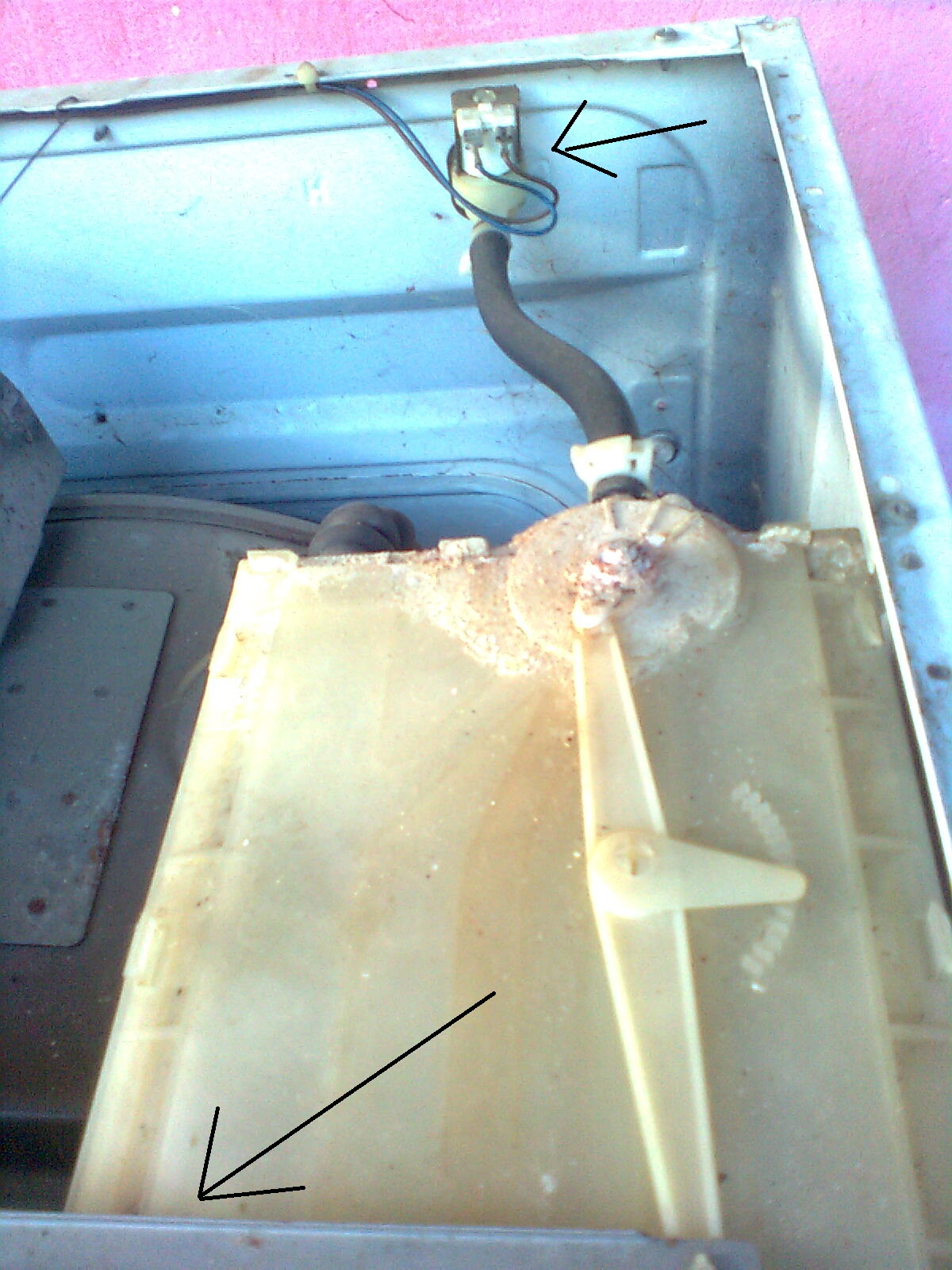

ewo da neispadne kako pricam ja bezveze ovde nesto otvorio sam i slikao WA583 koju sam imao deset godina
obelezio sam strelicama i ventil i precagu -smernik

Mislim,sad bih ja trebao citirat sam sebe,odmah sam dao pravu dijagnozu,menjajte gospođo taj ventil...
P.S.Damire,bile su dve varijante na 583,dva programatora...

HVALA PUNO, na savetima i pomoci... kupila nov ventil ( 520 din ) , promenula i radi sve... cakce kao sat !!!!! JEEEEEEEEEEEE

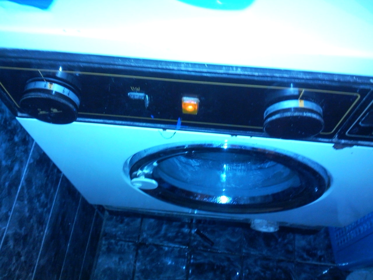

Dali moze neko , samo na osnovu slike da mi kaze koji je konkretno ovo model Gorenja, odnosno koji je programator u njoj.
Zanima me zbog ovog drugog tockica koji sluzi za izbor temperature pranja...

Olimpik,programator sa kapilarnim termostatom može bit PG1200 ili neki drugi kompatibilan

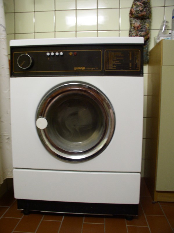

Zaboravio sam da kazem da ej ovo ipak "economic " model, a htedoh da pitam koji je konkretno tip. Ono "PS XXX ", mada nije ni bitno.
Najvaznije je da znam koji je programator.
A skoro sam video i OLYMPIC 77 model ali bez kapilarnog termostata.

druga fotka je Olimpik 77 (ta sa 4 dugmenceta) ona koristi PG 501 programator i ti svi modeli koji su imali taj programator u sebi su ubedljivo najbolje ves masine koje je Gorenje izbacio ikada !!!
