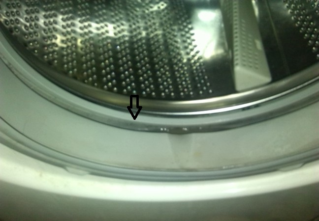

DajanaH
DajanaH's picture
Registrovan dana: 03/02/2014
Pozdrav!
Imam pitanje vezano za čišćenje prljave vode budući da ova veš mašina nema filter. Na gumi na vratima izbacuje samo ''mulj'' jer na mjestu gdje je guma, se nalazi prostor na kojem se on nakon pranja nađe i nakon toga s lijeve strane curi voda. Kako očititi dio (ili postoji li neko crijevo koje je potrebno čistiti) da voda ne curi van?
(naime, prije nego li stavim rublje na pranje, radna odjela i to, isperem prethodno da se ne nakuplja talog)
miroslav zec 123
miroslav zec 123's picture
Registrovan dana: 24/01/2014
takva masina nema izlaz za filter na oklop masine,ali ima cep iznutra na pumpi odvrni cep pa onda ocisti moj ti je predlog da kada otvoris cep sa bastenskim crevom pustas vodu u kazan i ona ce da sapere sve prljavstine u gumi i u pumpi naravno izvuci kabel iz uticnice pozdrav.
DajanaH
DajanaH's picture
Hvala na odgovoru Smile Lijep pozdrav
