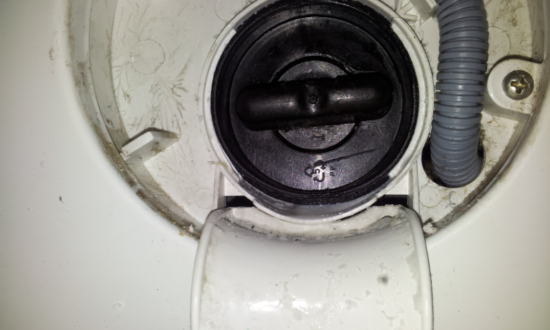

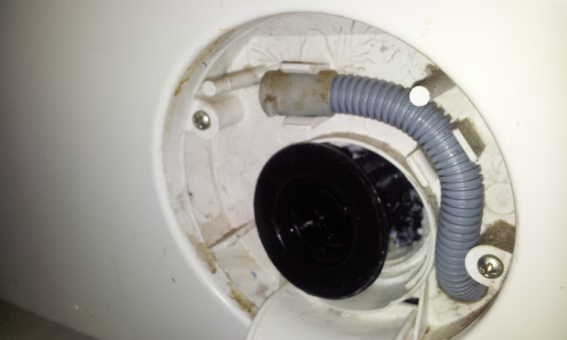

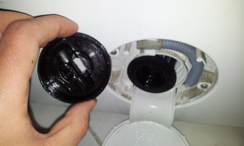

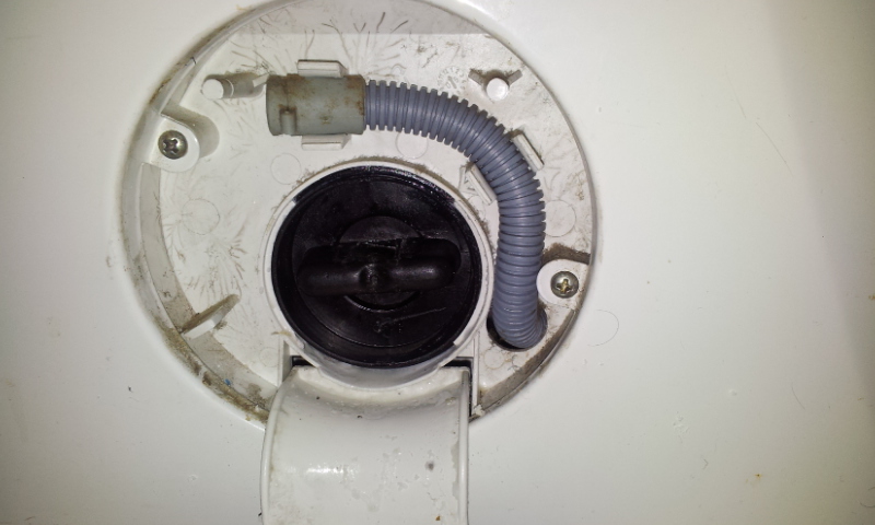

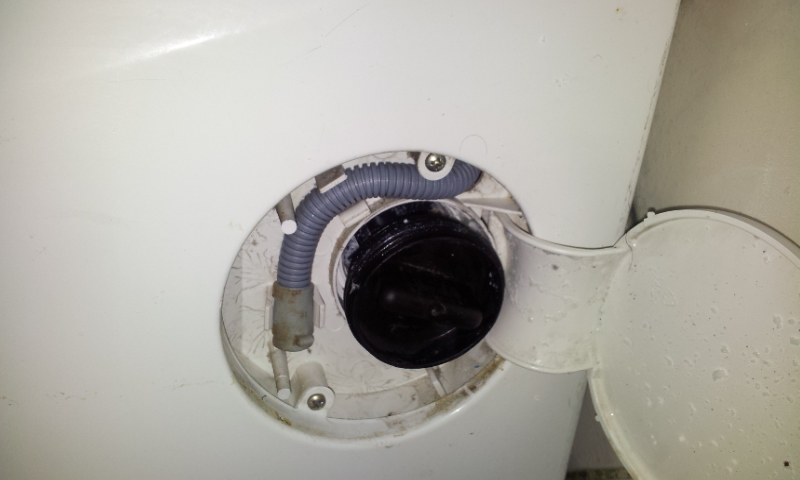

Molim za POMOC u pitanju je ves masina wa 61061 gorenje
#180
panbojan
panbojan's picture
Registrovan dana: 24/12/2012
Voda mi curi na filteru. Jer sam ja pametnjakovic uzeo pre neki dan da ocistim filter. Odvrnuo ga i vukao da ga izvadim ali ne znam kakve je strukture i nisam mogao da ga izvucem. Nisam nesto prejako vukao ali sam ga vukao. Onda sam fino to zavrnuo i danas pustio da radi ves masina i naravno voda je sikljala iz filtera dole. I kada stegnem jako, opet siklja. A onda sam stegao jos vise sa kljestima i pukla mi je ona plastika sto se vidi na slici. Sta ovde moze biti problem. Unapred zahvalan na odogvoru.
Napomena, na trecoj slici se vidi kako voda curka na dnu. I pre nego sto sam polomio od stezanja ovu plastiku curkalo je.

haha panbojan i meni se to desilo desilo na ovoj glupavoj wa 543
ja sam resio problem tako sto sam ga zalepio tu plastiku koja je pukla smrt lepkom.Inace jako je bitno kako je okrenut taj dihtung oko tog rukohvata.Ako si ga pogresno stavio voda ce cureti na sve strane.Ako ne uspesh sa lepljenjem novi deo (sito-filter pumpe) je u Gorenje servisu 300 dindzi da znas Laughing out loud
E kad se setim kakve su normalna i velika filter sita bila na pumpama od PS 664 BIO-S ,ta nova nemaju veze sa mozgom !!!
