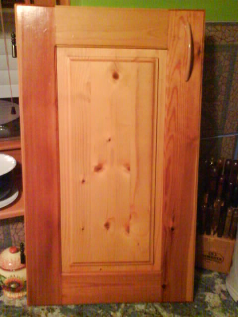

krećemo sa vratima izgledaće ovako kad budu gotova
ova su sa donjeg dela kuhinje

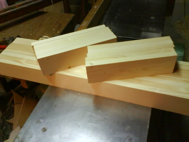

vrata se sastoje od stranice (ram ) i filunga(kocka u sredini vrata)

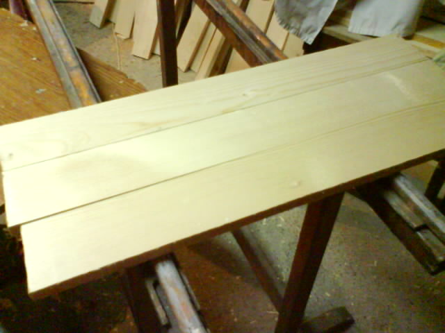

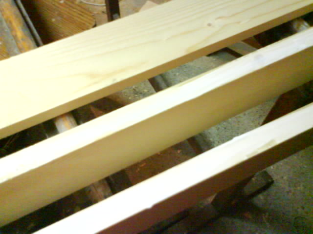

prvo krećem sa pripremom filunga izabere se daska koja je već spremljena i prethodno puštena kroz diht
složimo od prilike za potrebnu dužinu i širinu da je veća nego što nam treba
da je duža jedno 5cm i šira 2 do 3 cm

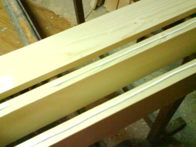

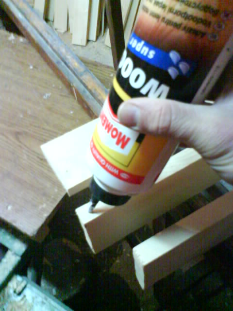

Re: Fajront Kuhinja
#38

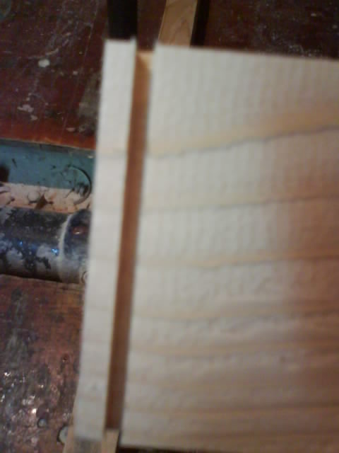

kad smo spremili mažemo lepkom ivice

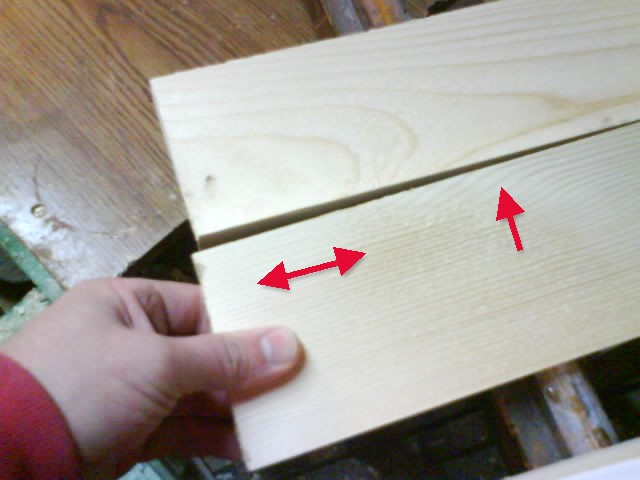

Mon, 25/01/2010 - 09:57
Re: Fajront Kuhinja
#39

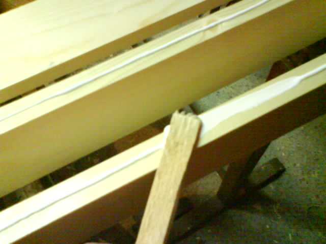

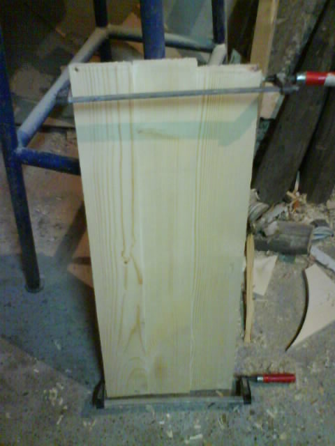

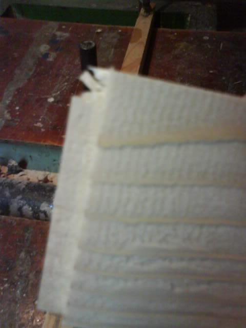

razmažemo sa parčetom drveta i prislanjamo jedno uz drugo
kad prislanjamo svaki komad mrdnemo malo levo desno da lepak pređe i na drugo parče drveta posle neće tolko proklizavati kad budemo stezivali stegačima

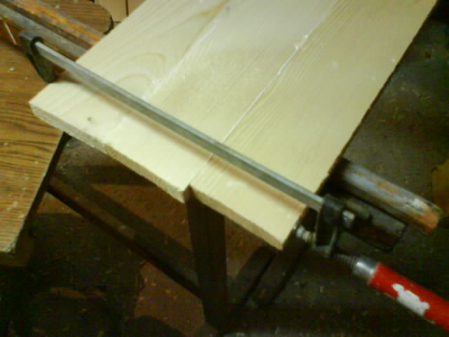

Mon, 25/01/2010 - 09:59
Re: Fajront Kuhinja
#40

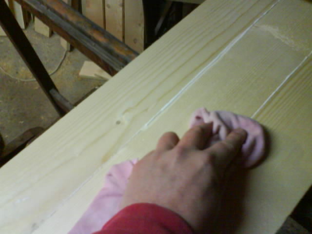

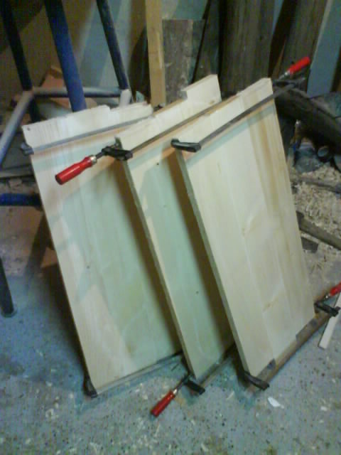

stežemo stegačima i višak lepka brišemo vlažnom krpom ili sunđerom
Mon, 25/01/2010 - 10:01
Re: Fajront Kuhinja
#41
kad smo završili filunge ostavljamo ih na sušenje do sutra

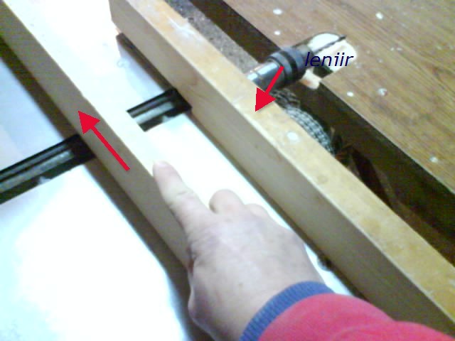

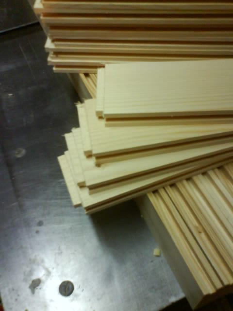

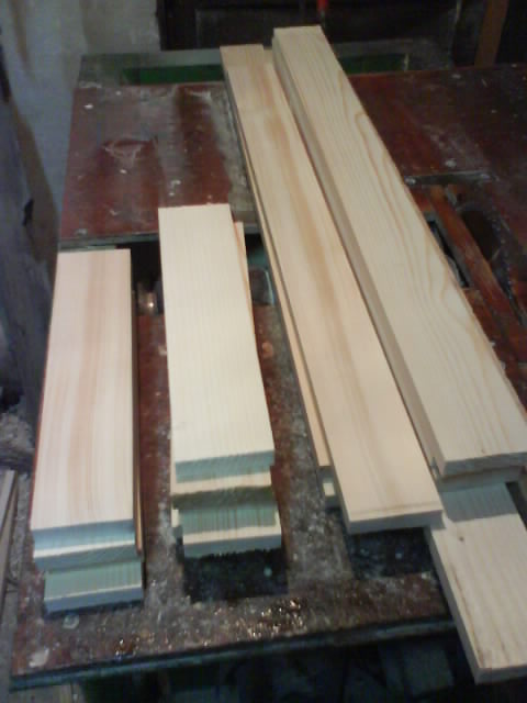

kad smo poravnali stranice ide sečenje na cirkularu
lenjir na cirkularu podešavamo na 80mmm na izlazu na 80,5mm
da ima lenjir mali konus da ne pali testera drvo

uvek sa jednim parčetom drveta uradimo kontrolni rez da vidimo dal smo dobro podesili lenjir (vodilju) na cirkularu

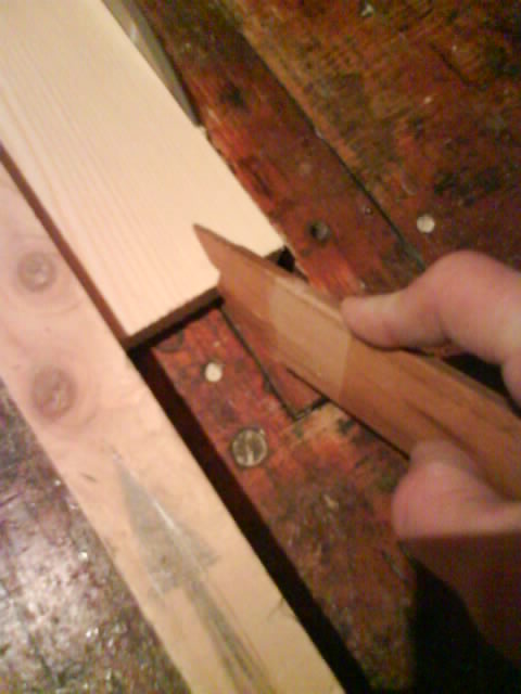

Mon, 25/01/2010 - 10:13
Re: Fajront Kuhinja
#46
ako je širina ok režemo radi svoje bezbednosti kod malih širina sečenja uvek koristiti gurač da bi sačuvali prste
mašina ne prašta :nono :nono :nono
malo HTZ

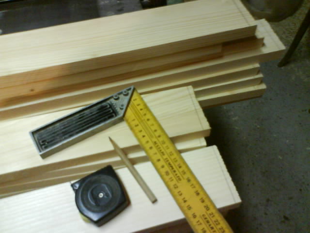

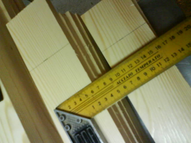

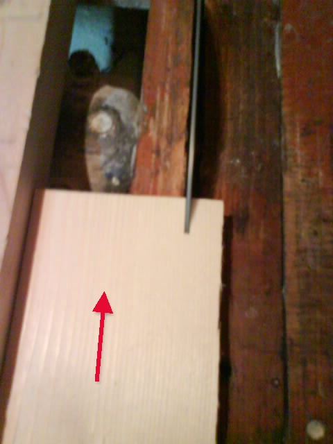

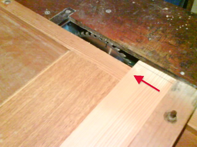

kad smo sve isekli ide vinklovanje krajeva stranice
ja uglavnom svaku beležim vinklom pošto mi je štucer od drveta i nije profi mašina pa tokom rezanja mogu da korigujem pravac rezanja

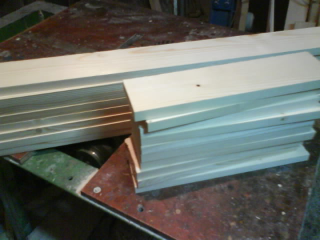

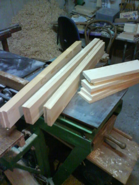

kad je gotovo idemo na krajnju meru u ovom slučaju
6kom. 85,5x8x2cm
6kom. 29x8x2cm

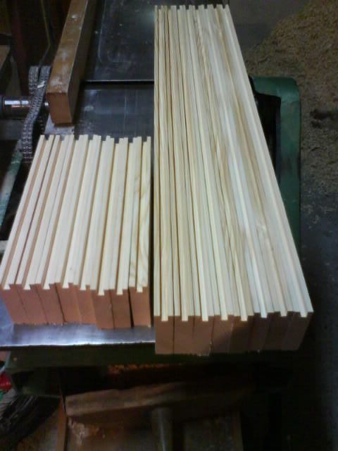

Mon, 25/01/2010 - 10:23
Re: Fajront Kuhinja
#49

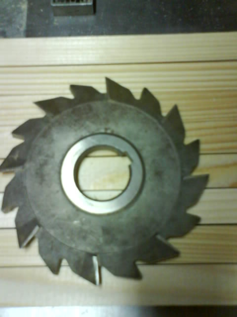

uzimamo glodalo koje pravi rez širine 8mm
ako nemamo možemo i list od cirkulara ali ćemo morati više puta da preguravamo da bi bobili kanal širine8mm dubine 10mm

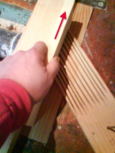

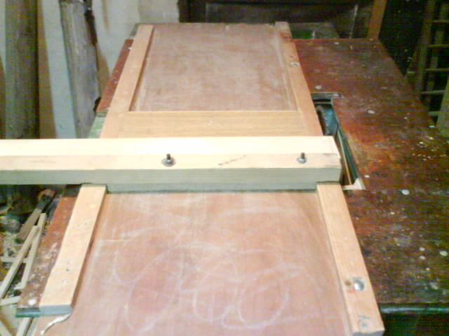

Re: Fajront Kuhinja
#51

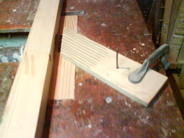

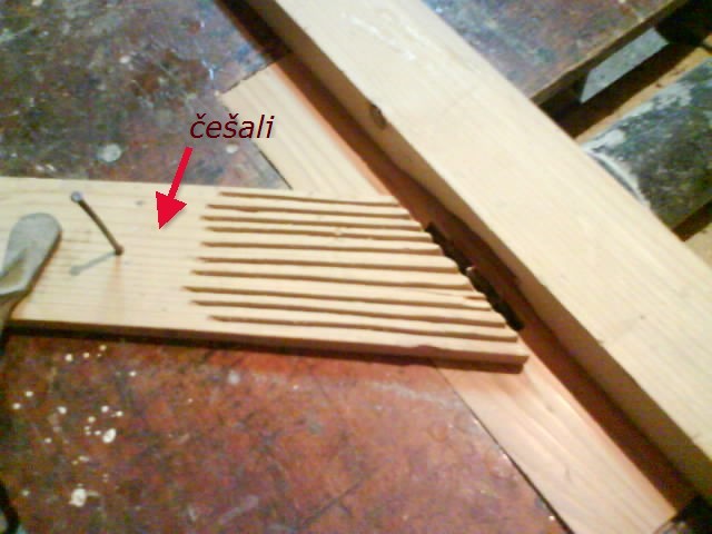

stavljamo lenjir i češalj(feder) koji pravimo od drveta koji će pomoći da drvo dok guramo preko cirkulara lepo prianja uz lenjir i radi svoje bezbednosti

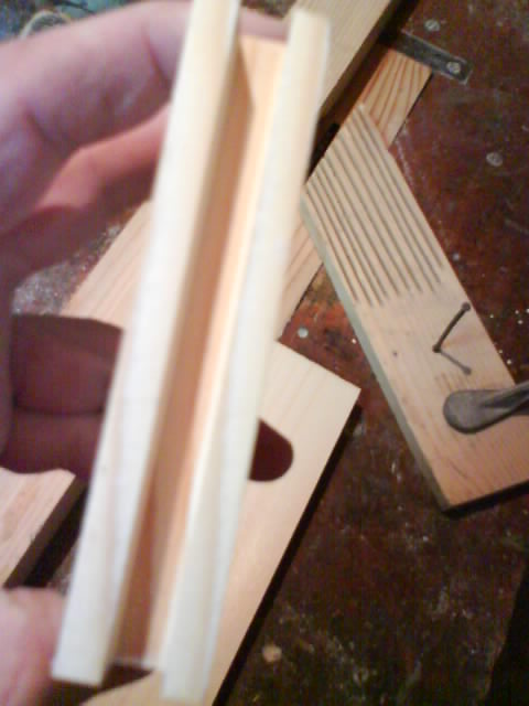

Mon, 25/01/2010 - 10:36
Re: Fajront Kuhinja
#52

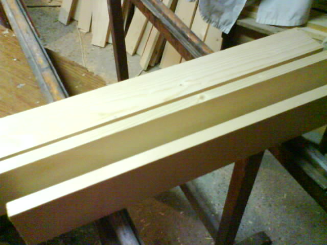

naštelujemo glodalo na dubinu od 10mm i da reže po sredini drveta i radimo probmi rez sa komadom drveta
uvek imati identičan komad drveta za probni rez obično otpadne kad radimo rezanje na krajnje mere
radimo nutovanje uvek na onoj ivici koju smo poravnali na abrihteru
ona što smo je sekli na cirkularu ta će ići spolja

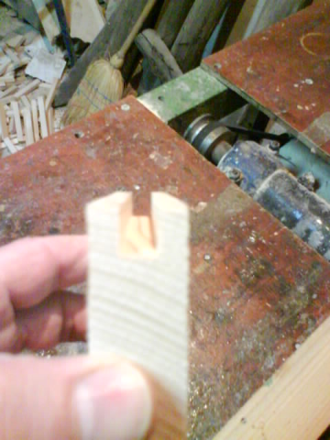

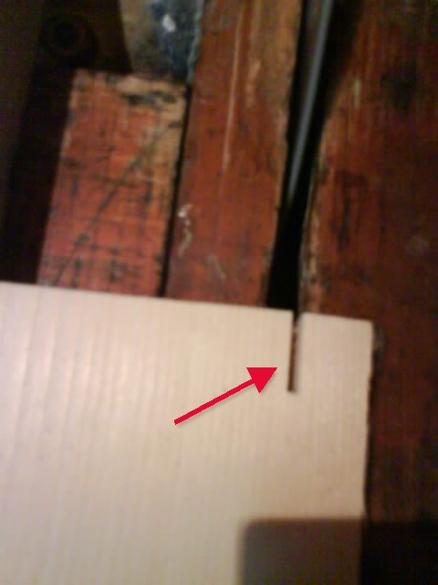

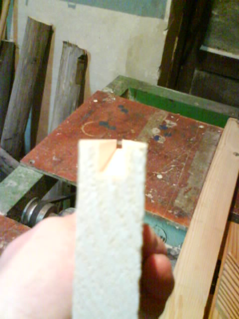

kad smo uradili nutovanje uzimamo samo kraće stranice na kojima ćemo praviti muške čepove
Mon, 25/01/2010 - 10:43

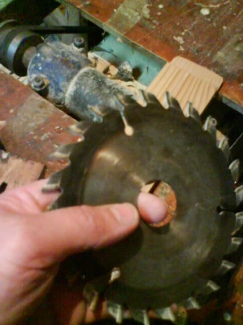

#54

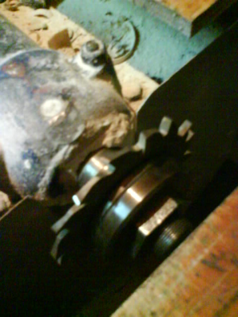

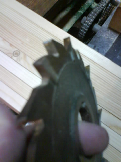

stavljamo na cirkular list cirkulara poželjno manji ovaj je prečnika 15cm širina reza3mm

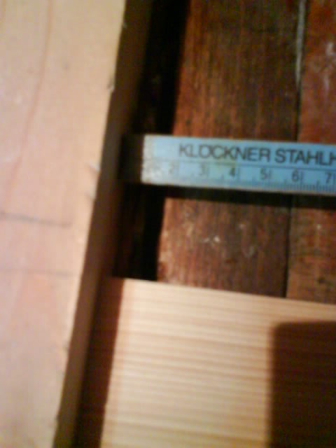

Mon, 25/01/2010 - 10:46
Re: Fajront Kuhinja

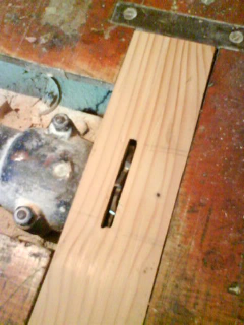

#55

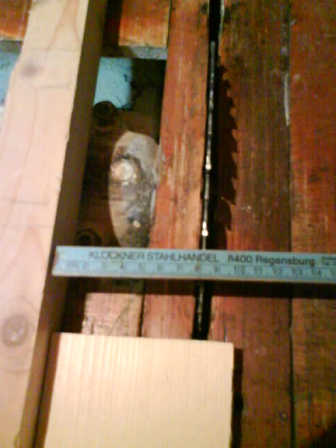

naštelujemo lenjir na daljinu (spoljnju)u odnosu na list 10mm
visinu lista na 6mm
i kraće stranice proguramo preko cirkulara
samo stranice (ivice NE)

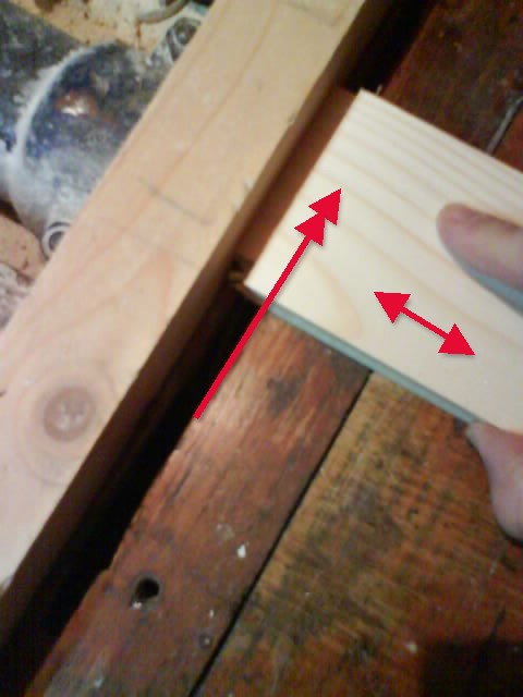

Mon, 25/01/2010 - 10:51
Re: Fajront Kuhinja
#56

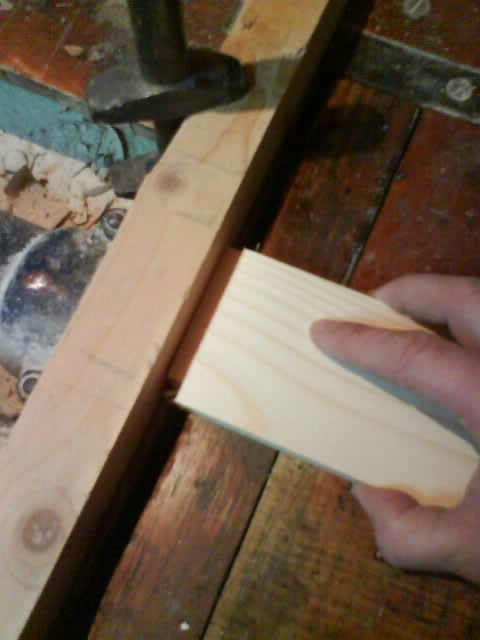

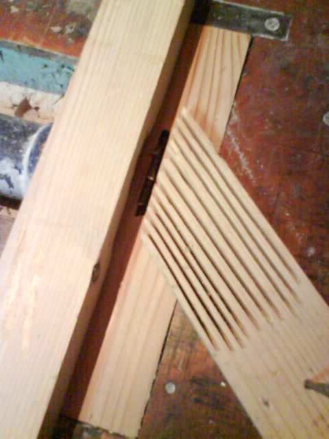

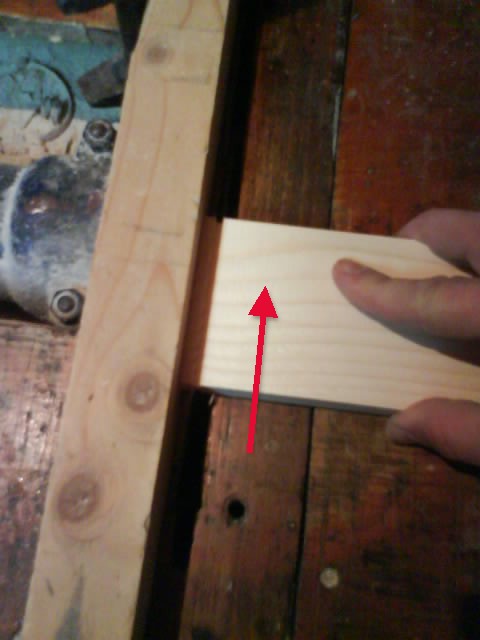

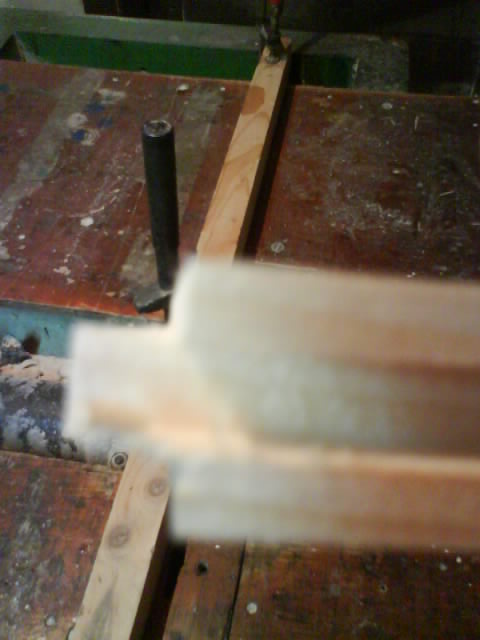

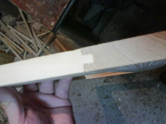

kad smo to uradili ponovo guramo preko cirkulara stim da dok guramo drvo preko lista pomeramo ga brzo napred nazad prema lenjiru da udara u njega
ova tehnika se zove ,,čišćenje,,
komad obrade držati sa dve ruke jel hoće da poskoči
Mon, 25/01/2010 - 10:52
Re: Fajront Kuhinja
#57

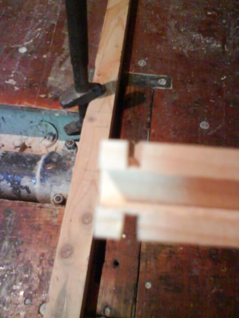

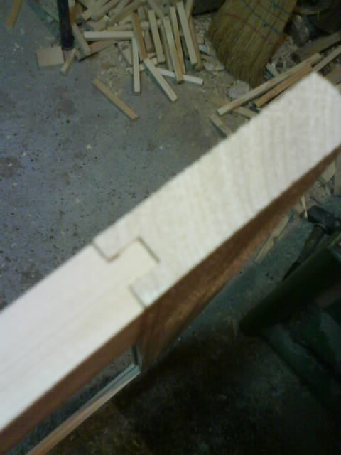

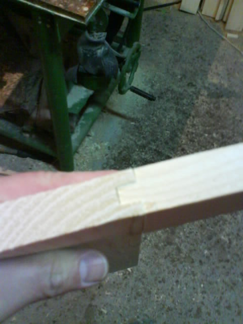

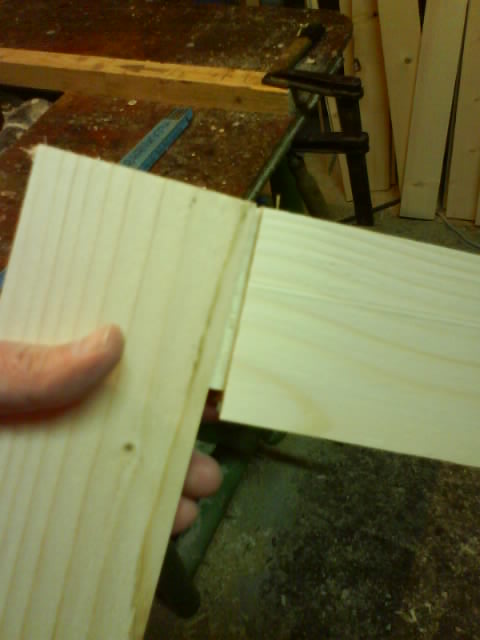

ako smo sve uradili kako treba dobili smo gotov komad

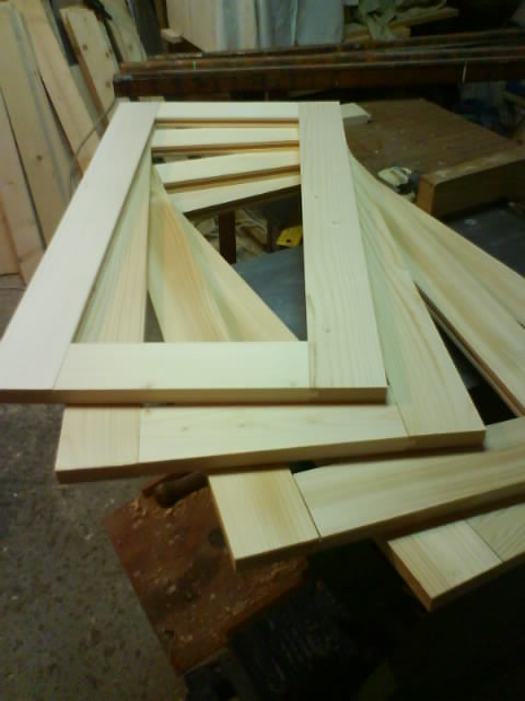

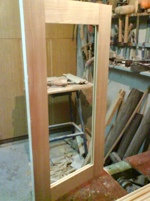

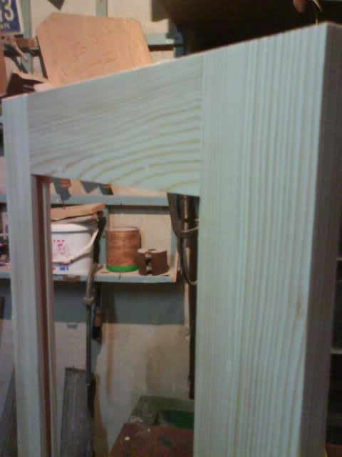

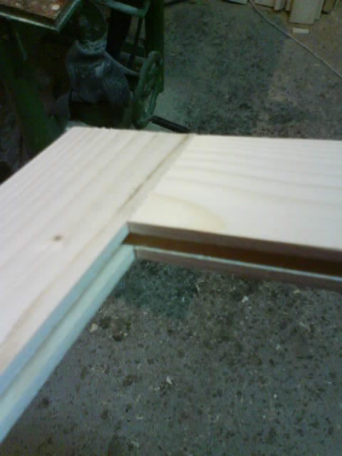

i možemo ram od vrata da sastavimo na suvo
Mon, 25/01/2010 - 10:57
Re: Fajront Kuhinja
#59
gotovi ramovi sastavljeni na suvo

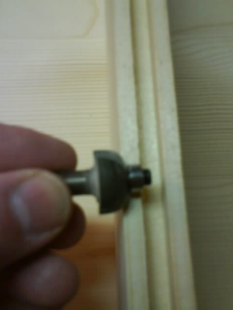

Re: Fajront Kuhinja

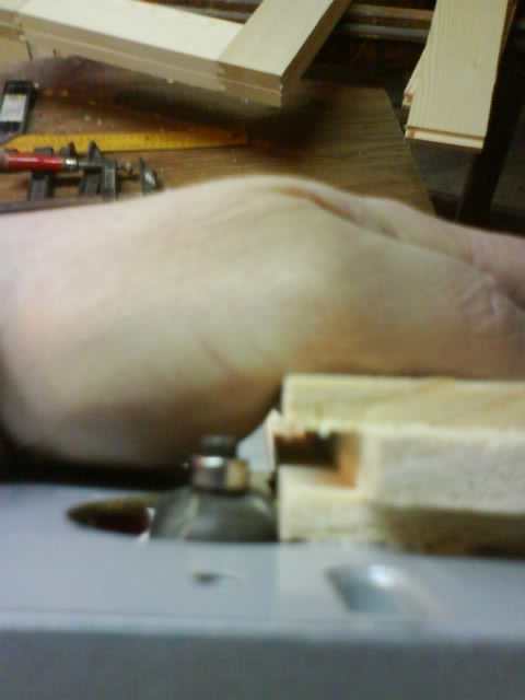

#60

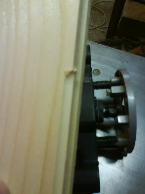

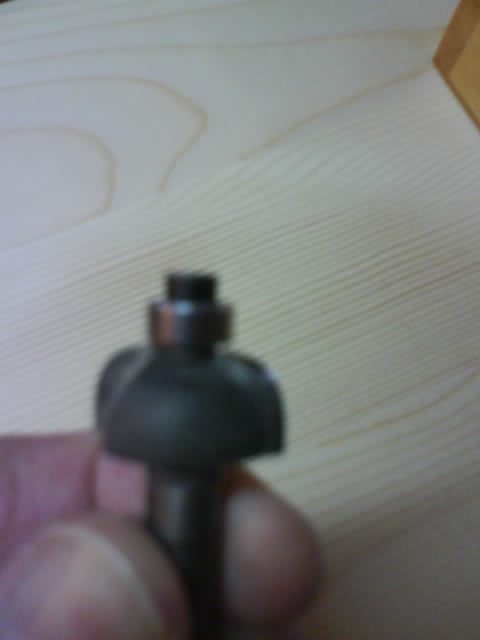

uzimamo ručnu frezu i stavljamo mali olker u nju
Mon, 25/01/2010 - 11:03
Re: Fajront Kuhinja
#61
na probnom komadu koji ima nut radimo probno frezovanje
