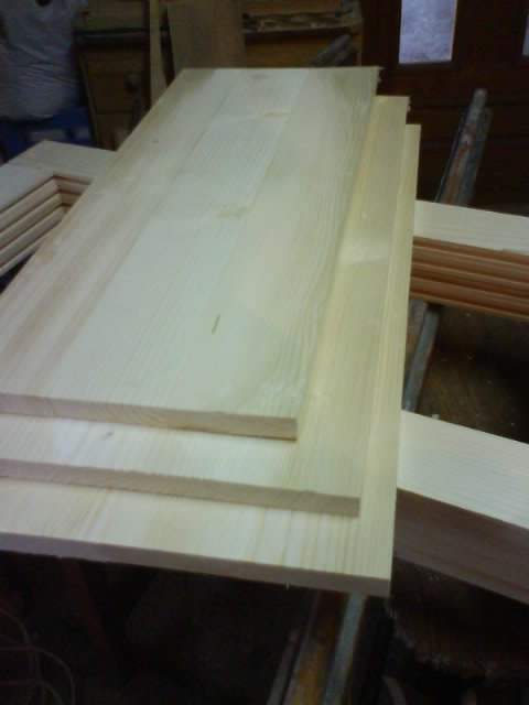

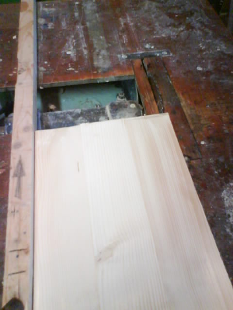

krećemo sa izradom filunga
jednu stranu ravnamo na abrihteru pa na cirkularu sečemo na širinu 29cm

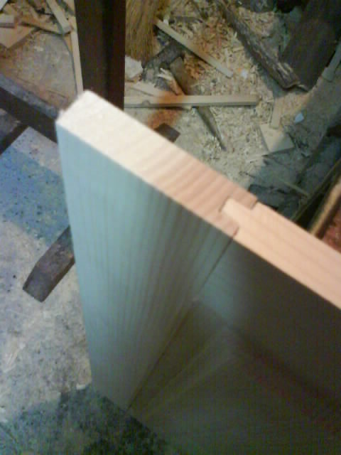

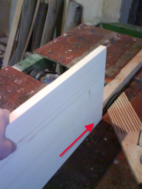

na štuceru vinklujemo na krajnje mere
u mom slučaju 71,5x29x2cm

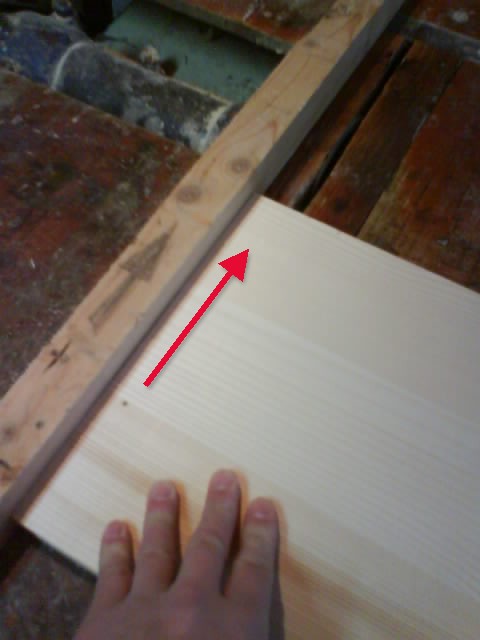

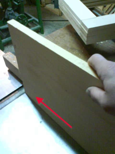

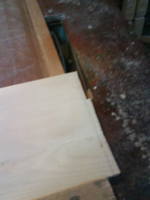

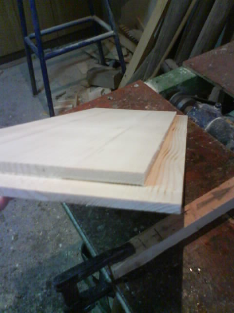

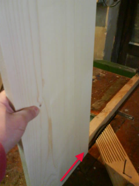

na cirkularu naštelujemo visinu na 30mm
daljinu lenjira na 9mm(unutrašnj u odnosu na list cirkulara)
unutrašnja strana filunga koja se neće videti kad vrata budu gotova idu prema lenjiru i pravimo rez okolo filunga uspravno ga držeći
i tu naravno prvo sa probnim komadom koji je otpao od filunga
Mon, 25/01/2010 - 11:25
Re: Fajront Kuhinja
#67

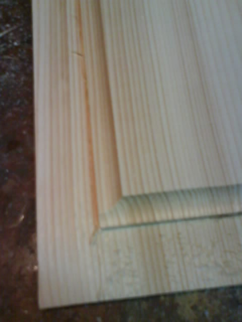

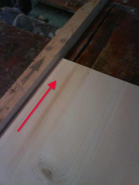

kad smo to uradili naštelujemo visinu lista na 11mm a daljinu od lenjira na 30mm (spolja u odnosu na list cirkularapoložimo filung na dole da spoljna stranica koja će se videti i uradimo rez okolo filunga
Mon, 25/01/2010 - 11:26
Re: Fajront Kuhinja
#68

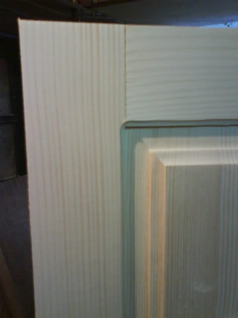

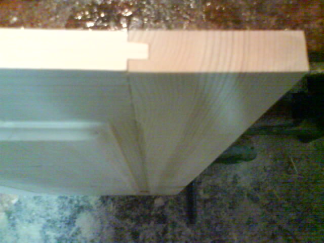

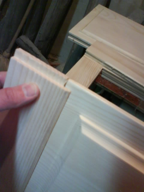

ako smo odradili kako treba dobili smo polu gotov filung

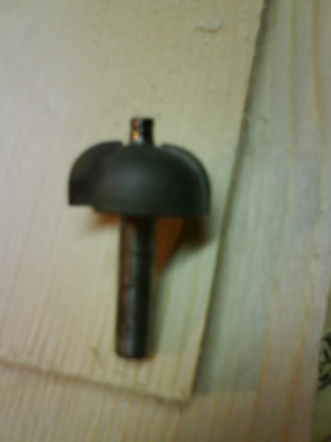

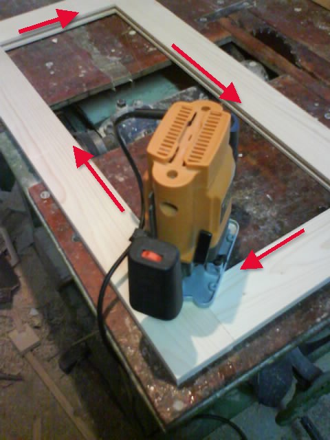

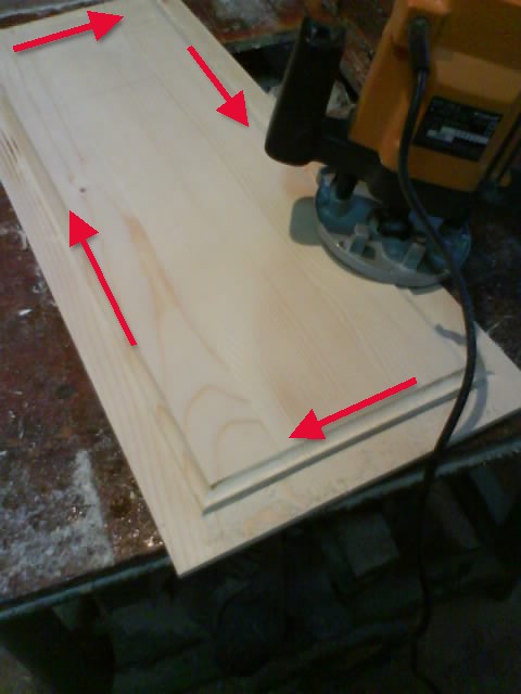

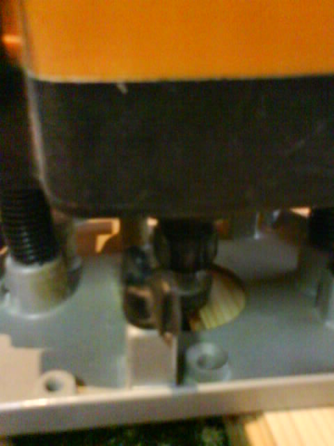

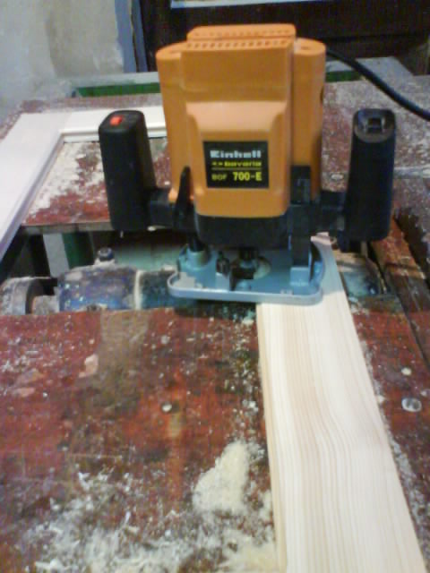

u ručnu frezu stavljamo veliki olker koji je malo prerađen (skinut ležaj i malo skraćen trn )koristim ga samo za izradu filunga
Mon, 25/01/2010 - 11:29
Re: Fajront Kuhinja
#70

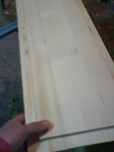

frezujemo filunge
Mon, 25/01/2010 - 11:30
Re: Fajront Kuhinja
#71
i filunzi gotovi

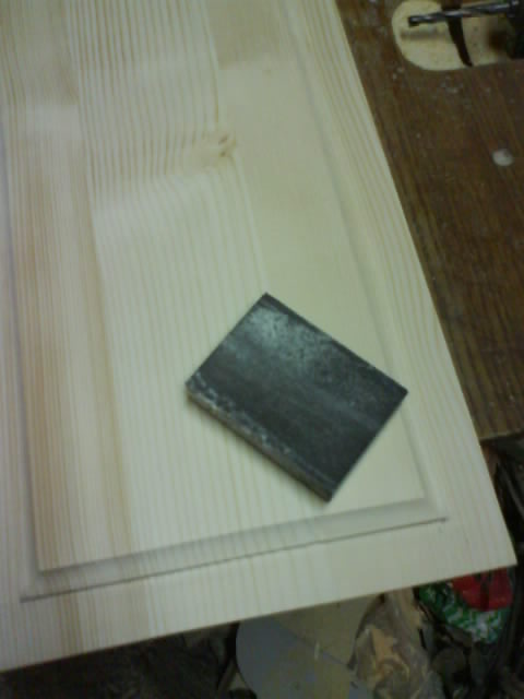

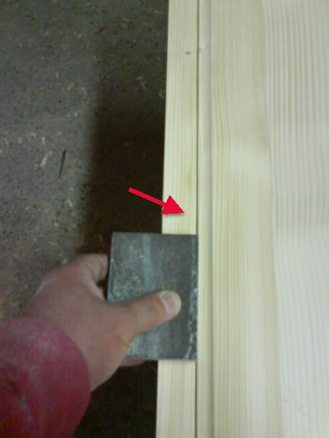

sve ide na šmirglanje prvo mašinsko na trakastu pa ručno

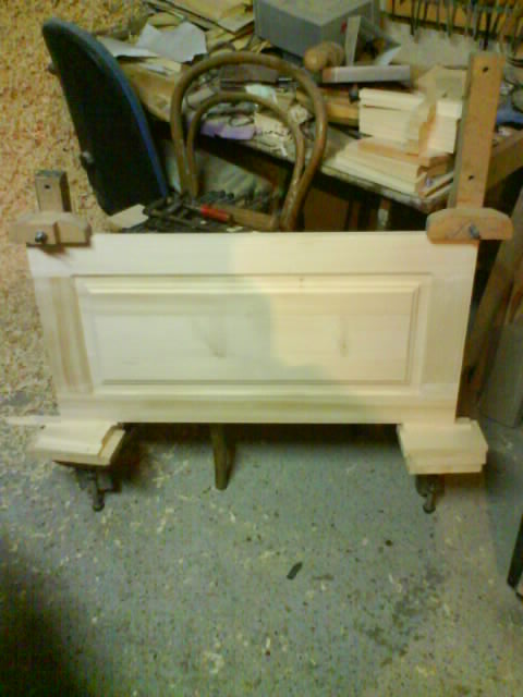

#73
ako je sve odrađeno kako treba može da krene sastavljanje vrata na suvo
ja bar tako praktikujem uvek sastavim na suvo pre lepjenja
Mon, 25/01/2010 - 11:34
Re: Fajront Kuhinja
#74

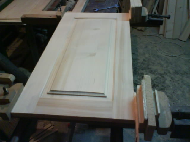

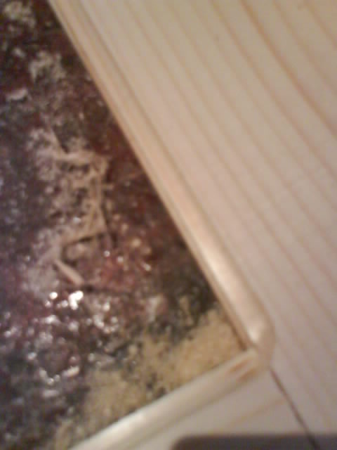

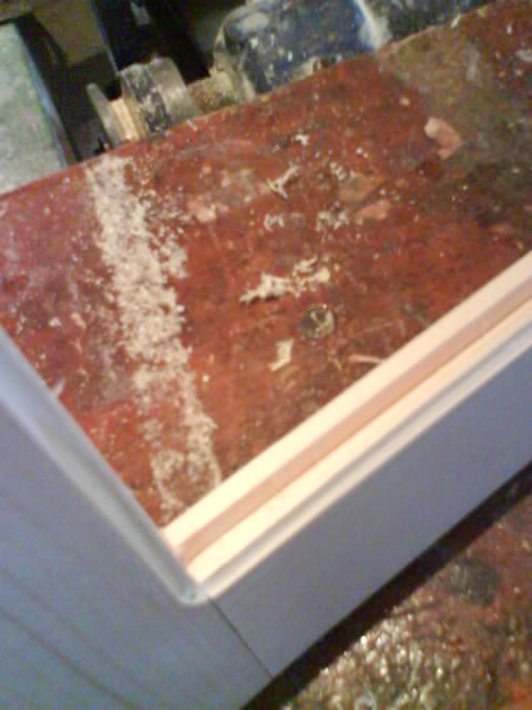

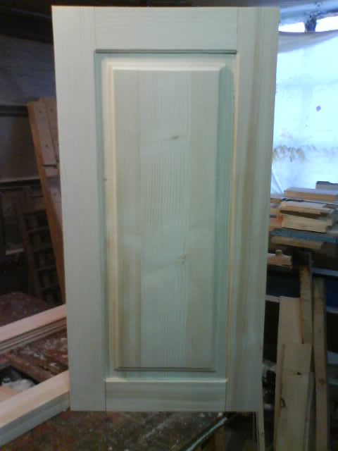

i vrata gotova na suvo sastavljena
