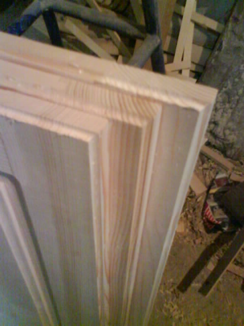

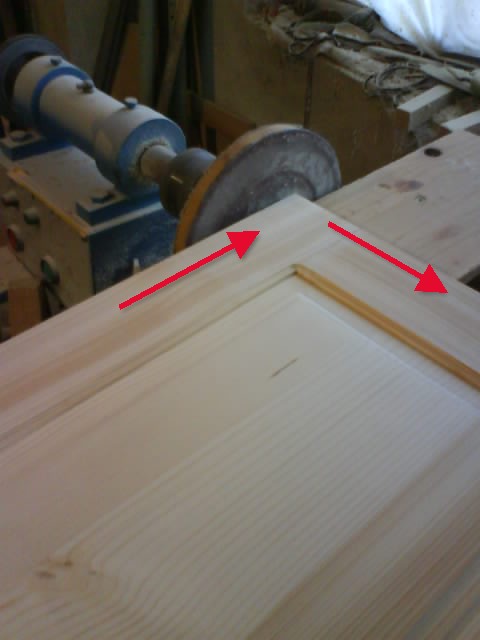

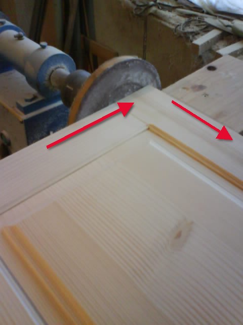

idemo da radimo pošto su vrata gotova treba ih išmirglati okolo sa spoljne strane na čeonoj šlajferici
Tue, 16/02/2010 - 09:16
Re: Fajront Kuhinja
#93

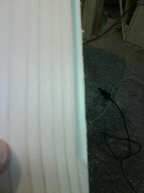

onda smo to završili i dobili savršene ivice okolo
ovo sam radio pošto su vrata od jelovine i ostali su tragovi od stegača kod tvdog drveta (hrast,jasen. itd..) nemora

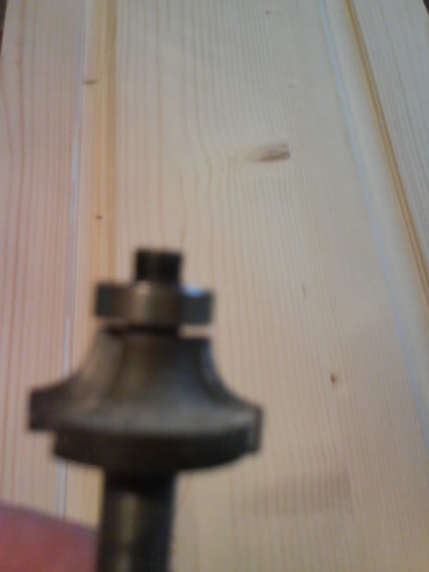

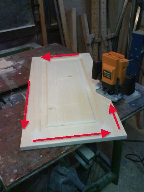

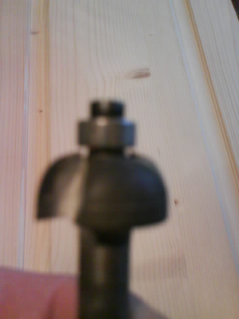

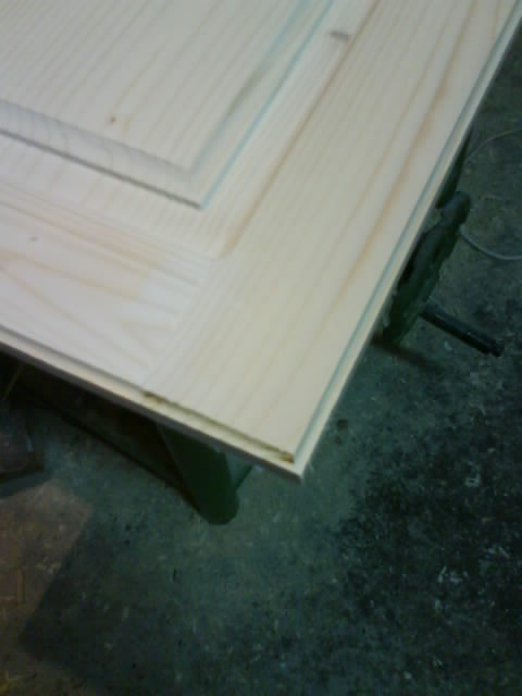

sledi frezovanje spoljnje ivice uzimam u mom slučaju olker glodalo
prvo probno frezovanje na probnom komadu da odredimo dubinu frezovanja
a potom frezujemo vrata okolo

frezujemo okolo

može i sa štab glodalom ili nekim drugi stvar ukusa ko bude pravio

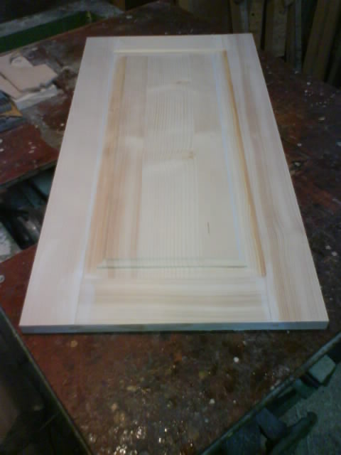

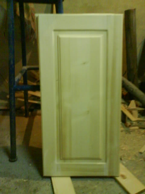

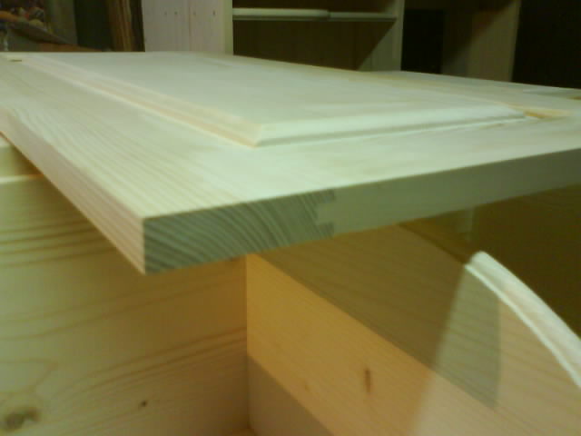

kad smo uradili frezovanje vrata su gotova

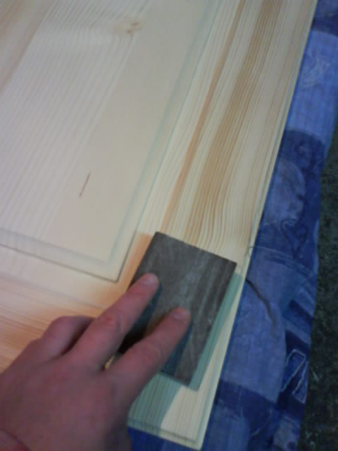

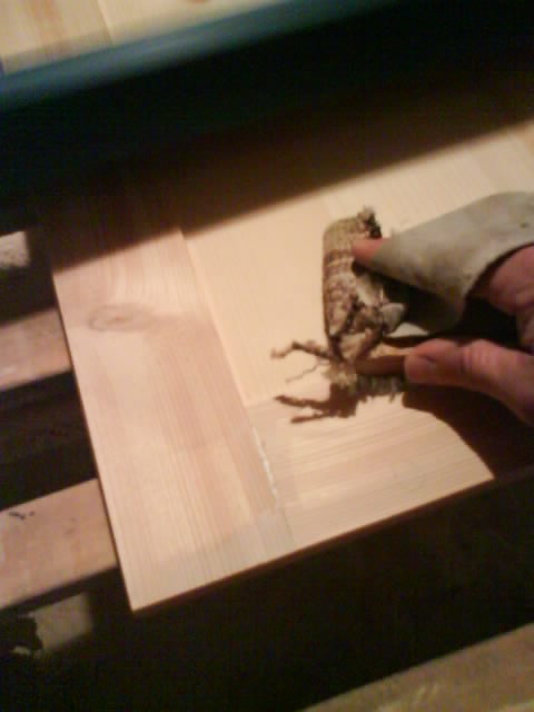

sledi završno šmirglanje vrata mašinski i ručno

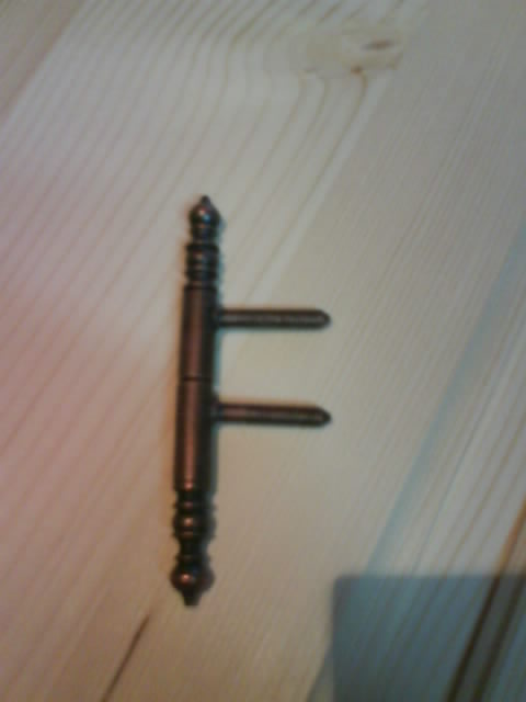

#99

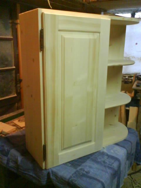

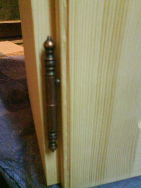

potom ide montiranje šarki tu je opet na onom ko bude radio da odredi koje će šarke staviti uglavnom svi stavljalju klasične kuhinjske ja sam stavio ovakve dobro su se pokazale tokom godina i daju neki poseban čar kuhinji i nikad ne škripe tokom otvaranja vrata
Tue, 16/02/2010 - 09:30
Re: Fajront Kuhinja
#100

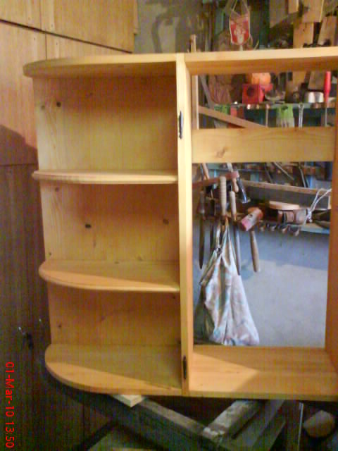

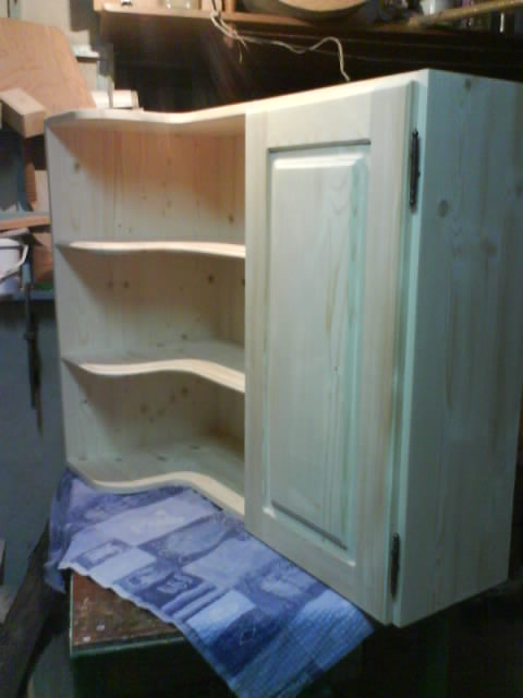

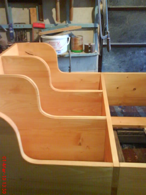

i na kraju gotovi viseći delovi spremni za farbanje
deo kji će ići desno

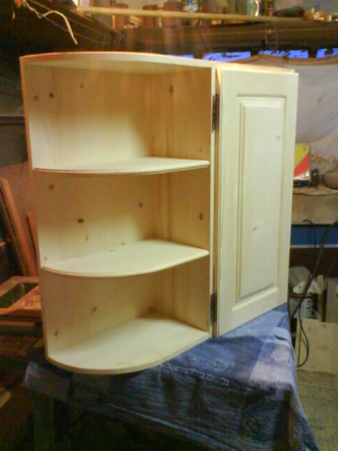

levo

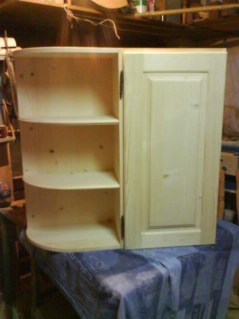

#102

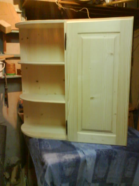

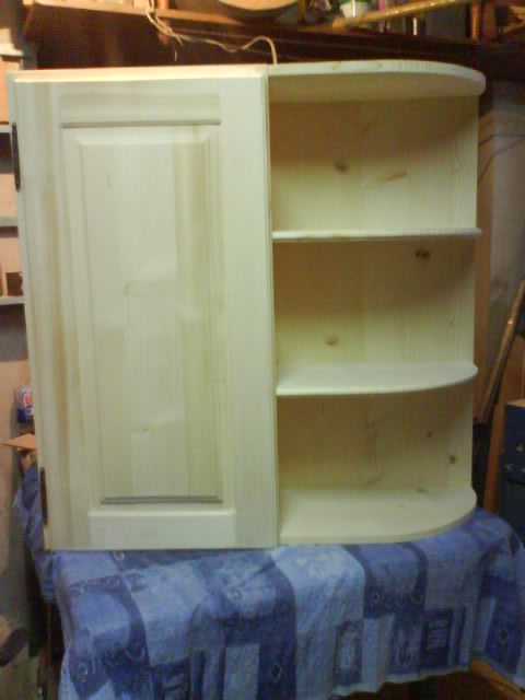

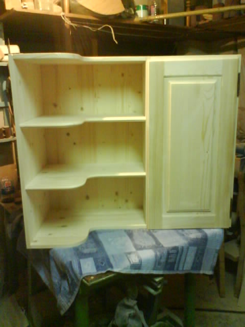

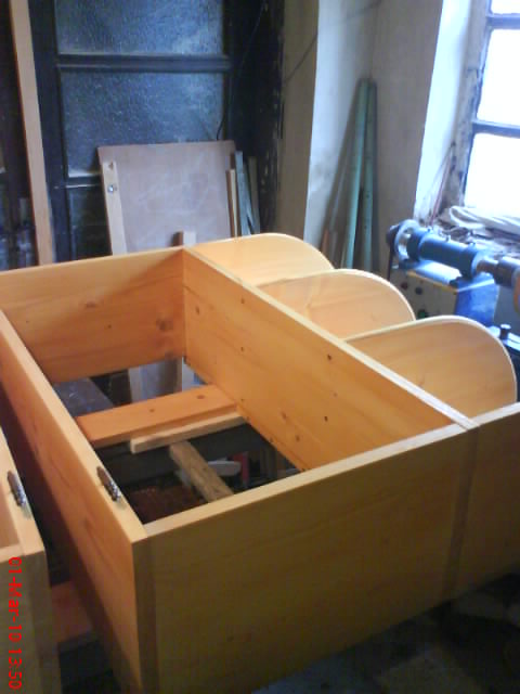

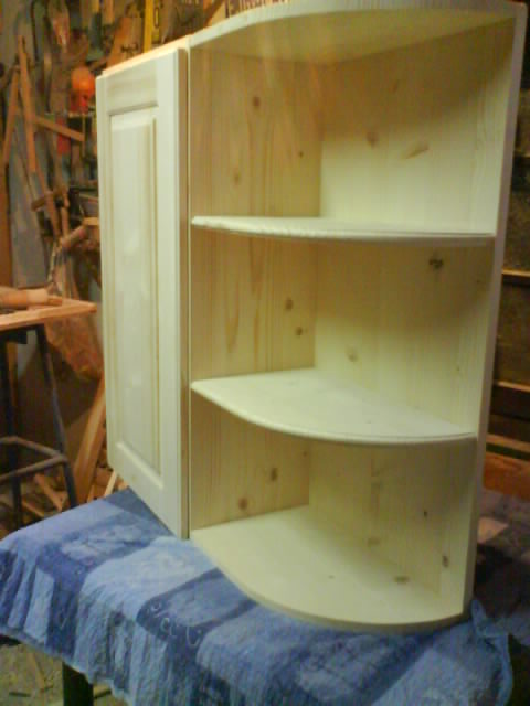

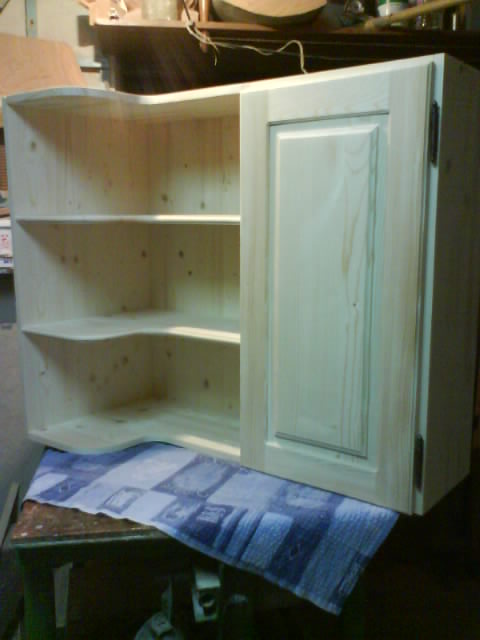

deo koji će ići u ugao kuhinje
Tue, 16/02/2010 - 09:37
Re: Fajront Kuhinja
#103
gotova jedna faza spremna za farbanje koje čeka da spoljnja temperatura ode barem na +5c
farbanje će ići sadolin bor i lak za čamce tako sam radio i donje delove da bude identično
čim nastavim radove sledi reportaža

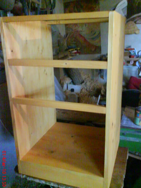

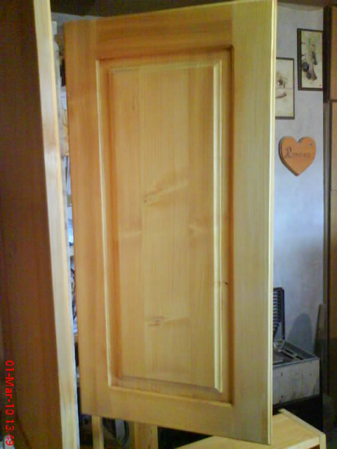

danas je krenulo farbanje prvi sloj sadolina (bor) legao
:gu: :gu: :gu:

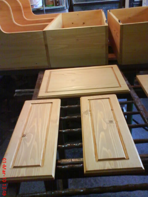

evo slika sa prvog sloja

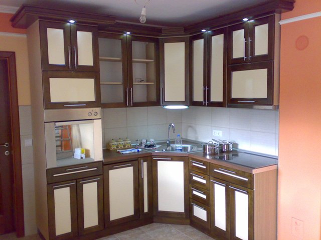

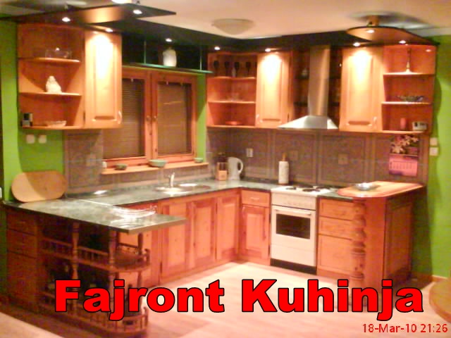

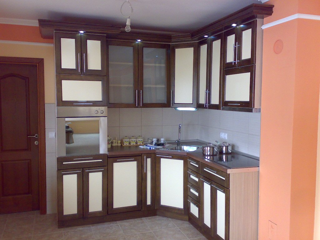

e da kuhinja je fajront evo krajnji rezultat
:roll :roll :roll
