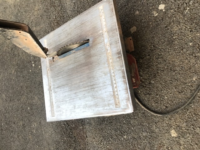

Da li ima koji iskusniji stolar da moze malo da pomogne ?
Naime uzeo sam neki mali cirkular za drvo, ali na zalost prvi put se susrecem sa ovakim tipom alata, pa bi valjao neki tips and tricks sto bi se reklo da malo udjem u stos.
Zanima me prvo kako da najpreciznije podesim ovaj odstojnik da bih mogao ceo rez da mi bude u milimetar tacan kada nesto osecem ? Libelom nikako ne mogu da se snadjem jednostavno mi deluje da to ne moze libelom da se podesi, kako se ustvari pravilno podesava ?
Druga stvar kupio bih novi list testere, otprilike precnik ovog lista je 16.5 cm.. sekao bih ivericu i puno drvo recimo camovinu, hteo bih da taj list ne bude nesto preskup ako je moguce posto je ovo za amatersku upotrebu i ne svakodnevnu i ako moze da ne ''krze'' ivericu da ostavlja na obe strane lep i pravilan rez, ukoliko je to moguce a nadam se da jeste posto znam da to sa obicnom ubodnom testerom ne moze... Da li je ovo moguce i ako jeste koji list testere tacno kupiti ako moze link ili preporuka za neki specifican model ?

Не постоји тестера погодна за иверицу и чамовину. То су сасвим различити материјали који захтевају и одговарајуће тестере. На тој машини је немогуће направити чист рез без крзања, јер оштећење настаје на излазу тестере из материјала који се сече, зато постоје машине са предрезачима, али то није класа машина као ова на фотографији.
На овој машини је скоро немогуће радити нешто прецизно са ивицама које су беспрекорне.
Постоје трикови са лепљењем траке на страну где излази тестера, али је то све по принципу:" може да буде, ал не мора да значи."
За иверицу је потребна тестера са видија зубима и то што ситнијим, посебно обликованог врха, а за чамовину, тј. јеловину се користи лист тестере са крупнијим зубима и без видије.
За прецизно вођење материјала постоје вођице или у саставу машине или неки приручни који морају бити добро учвршећи за тело машине. Мерење размака се обавља метром или шублером, ако је баш потребно да све буде у милиметар.
Највише треба пазити на прсте да се не нађу у близини тестере, јер повреде су тренутне и катастрофалне.
Треба се придржавати свих препорука заштите при раду тестером, значи наочари обавезно, затим заштитник листа тестере и материјал који се сече кад је у близини листа тестере гурати погодним алатом, који може бити од пластике или од дрвета.
Има клипова на јутјубу па погледајте како се ради и како се треба заштитити.

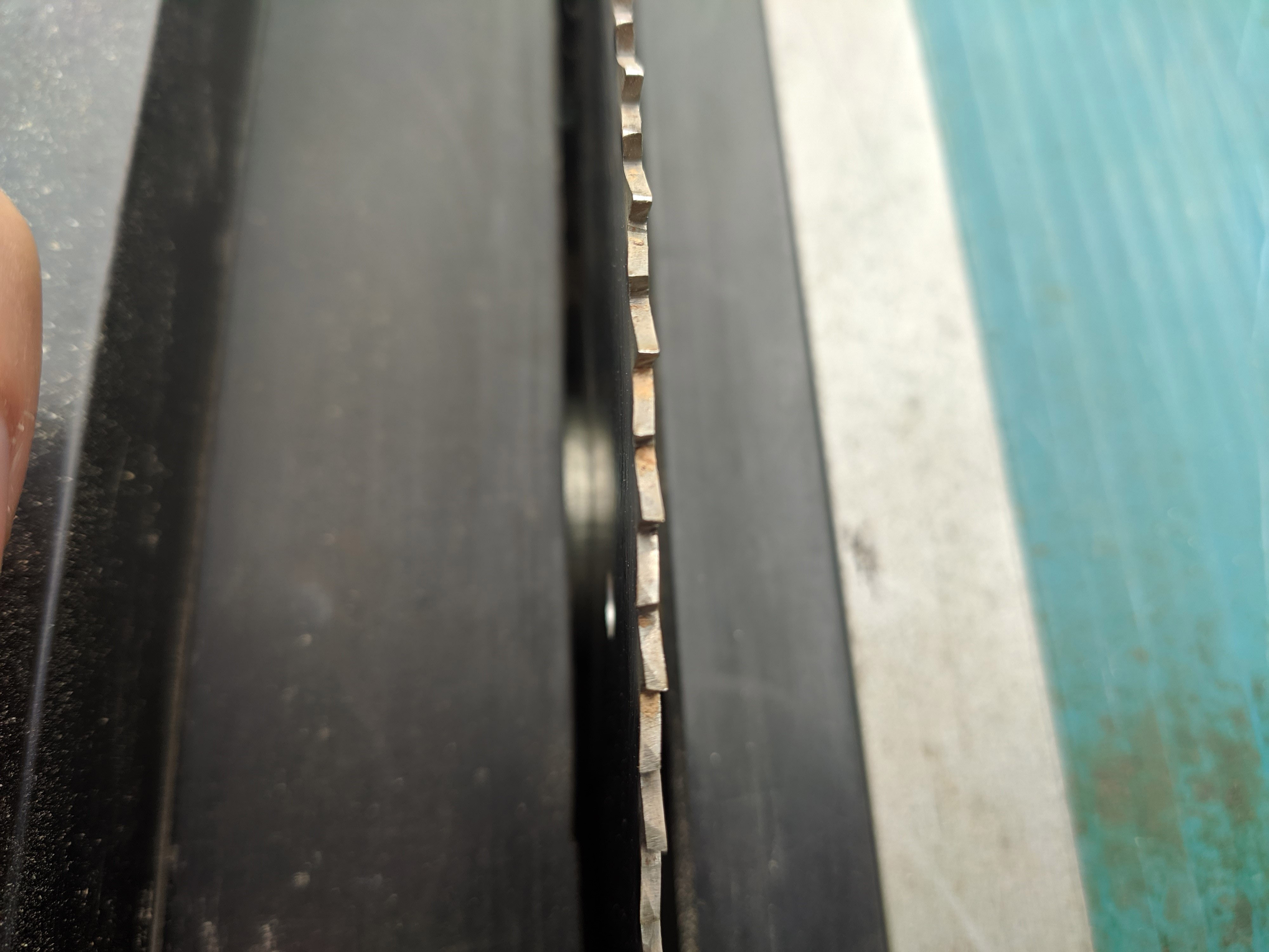

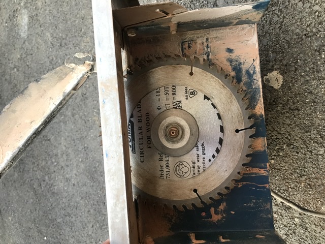

Jasno, znaci za svaki materijal razlicito secivo.
E sada ja nemam pojma kakva je ovo testera sto je trenutno tu, pise na njoj max 7000, AV2K, 184mm Ø, made in UK.
Na masini pise da moze maksimalno da reze drvo debljine 55mm.
Kupio bih neko secivo za pocetak za ivericu ali sam nesto gledao sa tom vidijom i cene idu u nebo samo tako, pa iskreno ne znam ni da li ima sta pristupacno ?
Vodjicu imam, ali mi i dalje nije jasno kako da je precizno i brzo podesim za svaku razlicitu situaciju ?

Тај лист на фотографији је за меко дрво.
Квалитетни листови знају да буду далеко скупљи од саме машине.

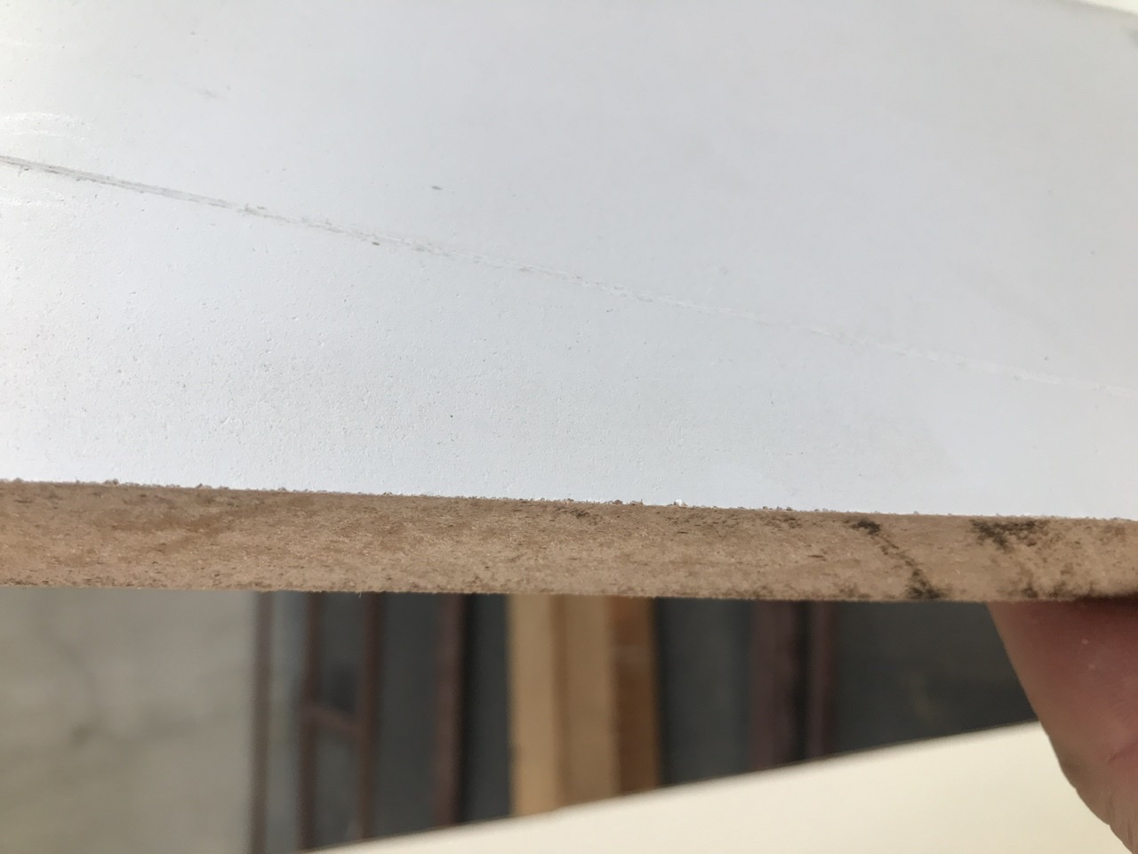

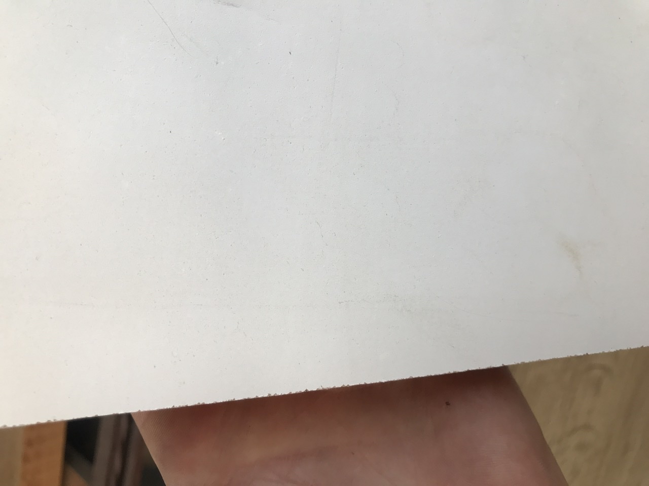

@Bosske, ma nije to za izlozbu ali eto pogledajte slike sto sam sekao ubodom kako je krivo ispalo koliko god se ja trudio da idem po liniji jednostavno sa ubodnom ne ide to tako lako.. I posle kada dodje za sklapanje imam tu bukvalno rupetine, jos je ovo spajano sa holsrafovima koji jos mogu i da navuku, da je sa tiplovima bilo bi jos gore.
https://i.imgur.com/wohvOYD.jpg
Ne moze kamera da docara to lepo, mora da se vidi, evo upalio sam i svetlo sa druge strane pa vidite koliko se svetlost vidi : https://i.imgur.com/P7hVPAD.jpg
Znaci katastrofa, zato sam uzeo ovaj cirkularcic, ja znam da je ovo za profi stolare igracka, ali ono meni za moje potrebe sam mislio da ce da zavrsi posao.
Shvatio sam sta si mi pricao cak sam probao malo da klimam vodilicu kada je zasrafim bas onako krvnicki i opet se minimalno pomera, jos + sto ja ni ne umem da radim i secem pravilno sa ovim cirkularom a + sto je i opasan pa moze lako da se ostane bez prstiju ja ne poznajem coveka koji struze drva na cirkular ( drva za ogrev ) a da nije sakat u prste.. Ubodna je i laksa i sigurnija za upotrebu, ali dzaba kada mi je sve krivo.
Tako da nemam pojma izgleda da cu ga na kraju morati prodati.

Pa uzmi prvo testeru za ivericu, probaj kao sto rekose na par komada. Probaj zalijepiti krep papirnu traku sa donje strane daske i malo se igraj. Onda ces shvatiti da li ti to sto se radi odgovara ili ne. Kad imas tako te rupe, smirglanje pomaze, ili smirgla na ravnu povrsinu pa rucno. Ili trkastom slajfericom kao sto ja praktikujem. I kad malo udjes u stos, vidjeces da nije strasno. Cirkular je nezgodan za vece duzine, ja sijecem sa skoronidenticnim takvim ivericu i po 2m, ali je patnja isjeci, dok do metrar duzine ide samo tako. Evo slike kako izgleda medijapan sjecen na malom cirkularu, skoro da i nema riseva. Manji su od milimetra, jedva primjetni. A cirkular je za sjecenje plocica, pa sam ja prepravio da moze i drvo da sijece. U sustini moze da se odradi, a ako ima riseva, oni mogu da se zafarbaju i da se ne vide.

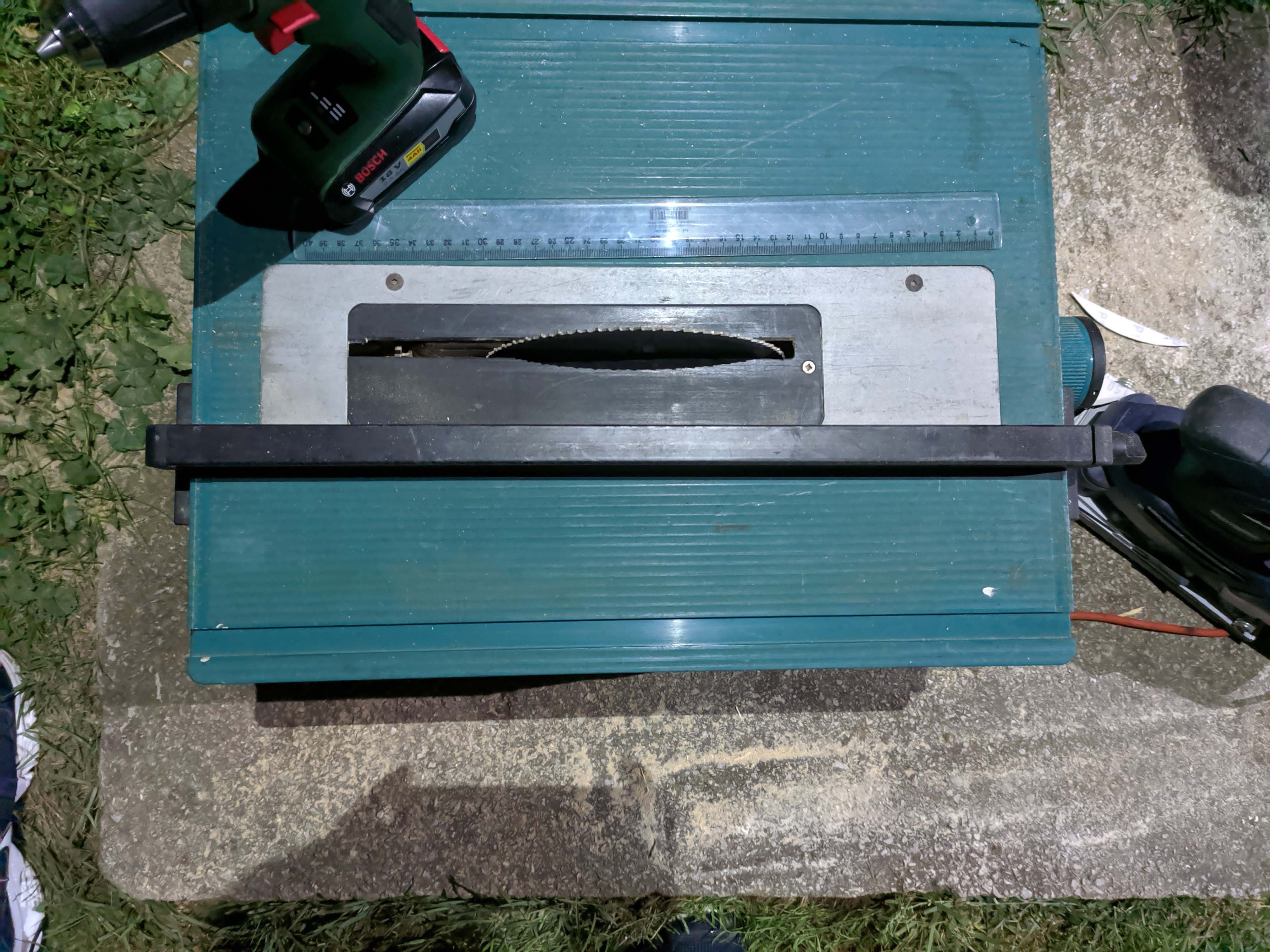

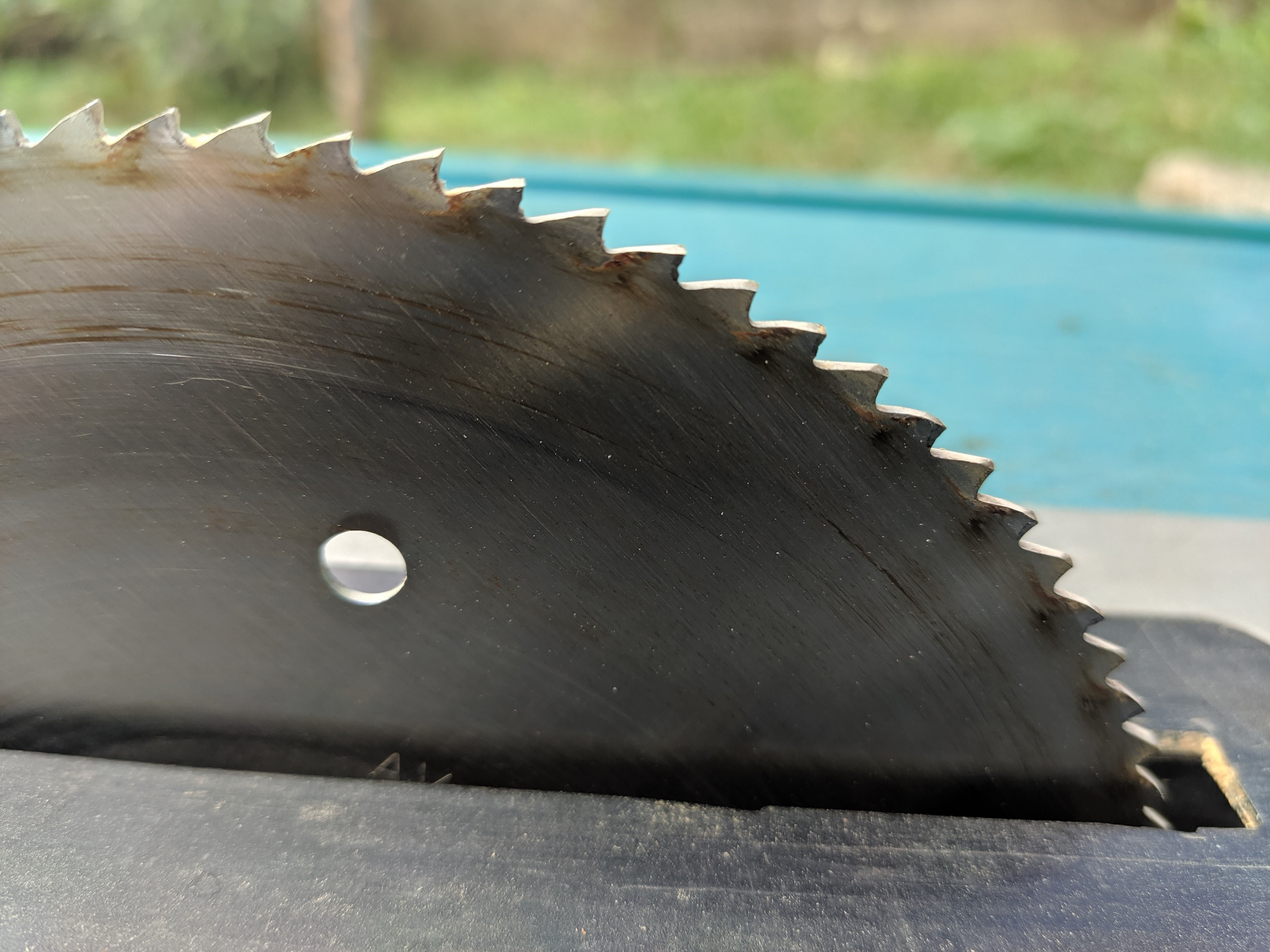

Za ubodnu testeru imaju listovi koji su nazubljeni ka gore ( velika vecina ) i ka dole ( manji broj ), po meni su bolji oni sto su ka dole jer izbacuju strugotinu ka dodle i sa donje strane ostaju ostecenja tako da se gore jasnije vidi i moze lepse da se prati linija kada se sece..
Danas sam kupio dve one brze stege ili kako se vec zovu, pa cu sutra da nadjem neko pravo parce aluminijuma ili iverice i da postavim i pricvrstim sa ove dve stege da vidim da li onda moze sa ubodnom da se sece da bude rez prav.
Slajfericu imam samo vibracionu i ogromna je, jako je tesko raditi na tim malim dimenzijama sa strane kao sto je recimo iverica 18mm.. A i to je dodatni posao ubij boze. Kada se ukljuci razmetanje na ubodnoj onda to sve ide mnogo lakse i brze, ali naravno i nepreciznije i ostaju veca ostecenja, znam da mora polako i bez razmetanja za sto bolji rez, ali jednostavno nema sanse ovako samo da pratim liniju i da bude dobar, javicu kada probam sa tom improvizovanom vodilicom.
Sto se tice cirkulara, to je koliko kontam ona krep traka sto se koristi kada se kreci da se zastite uticnice, stokovi od vrata i slicno ?
Tu traku znaci zalepim sa donje strane, no mene buni posto je traka lepljiva zar nece da se lepi za samu testeru i pravi probleme, ali ako je isprobana metoda da se ne brinem ?
Testeru ic ne znam da se snadjem sta da kupim na mojoj pise 184mm Ø, a u WobyHaus-u sam nasao nesto ali ne znam sta znace ove ozneke.
Jedino sto sam nasao sa vidijom a da je 185mm Ø jeste ova testera : https://www.wobyhaus.co.rs/pribor-za-testere-kruzne/8576-list-testere-o1...
E sada ima T24, T30, T36, T50, sta god ovo bilo, svaka slika je ista i to su koliko vidim veoma krupni zubci sto po vama nije za ivericu, tako da ne znam sta da kupim zapravo, moze neki link ?
185 вам је спољни пречник тестере, а битно је проверити и димензију рупе да би могла тестера да се постави на осовину циркулара.. Оне ознаке са словом Т означавају број зуба. Што већи број значи има више зуба.
