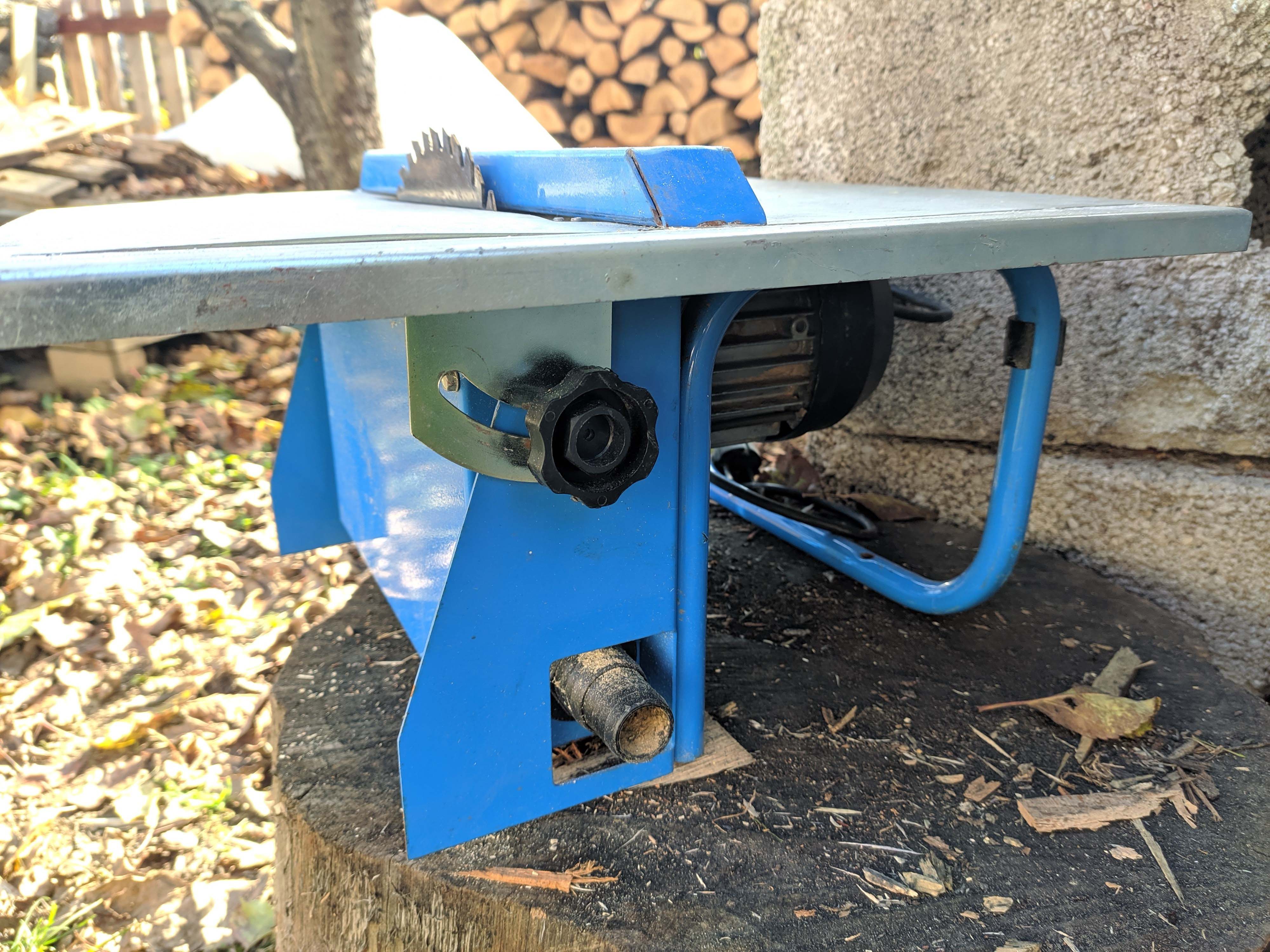

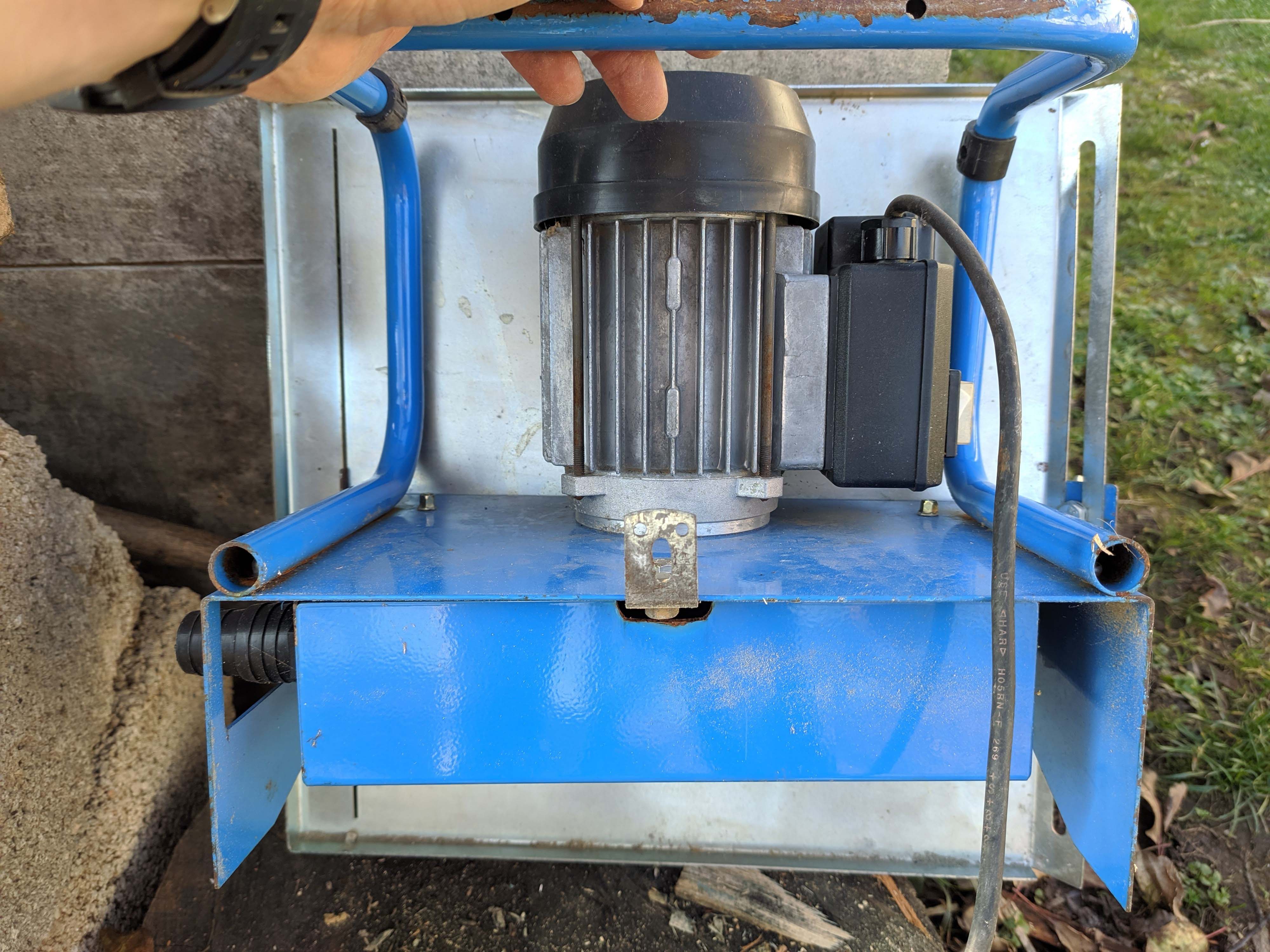

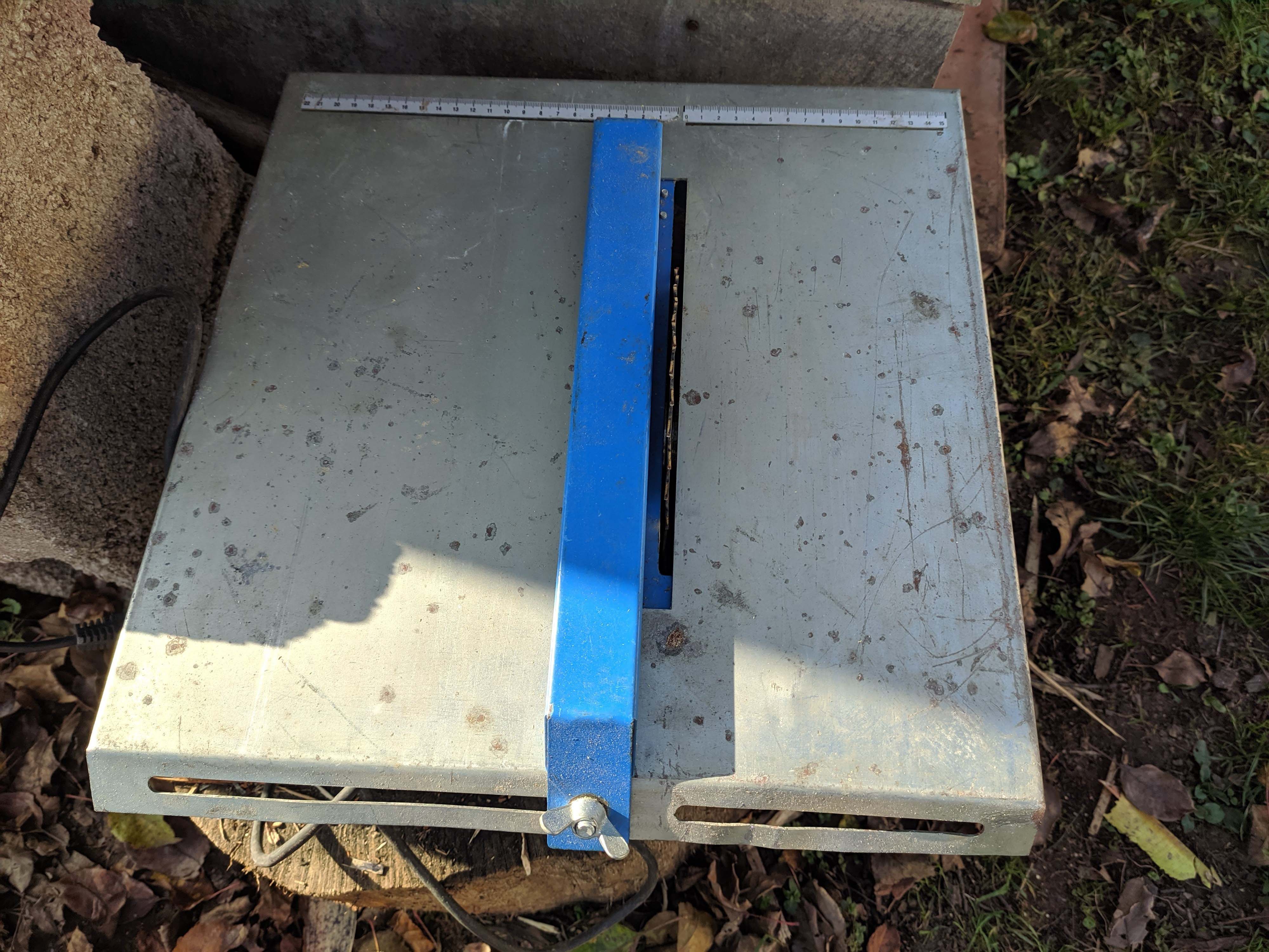

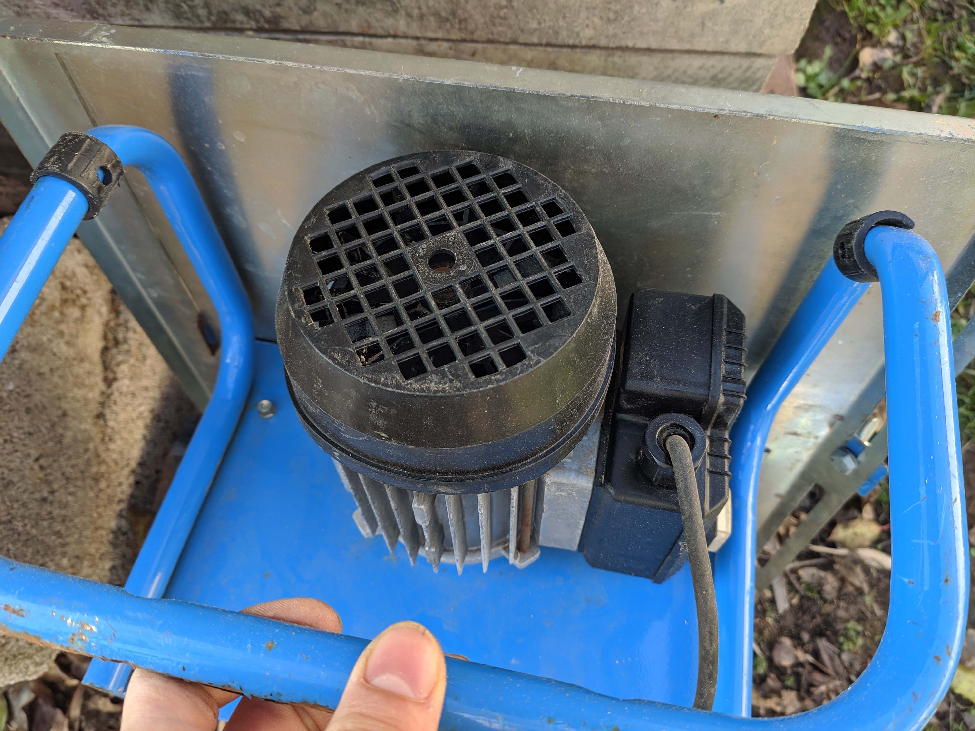

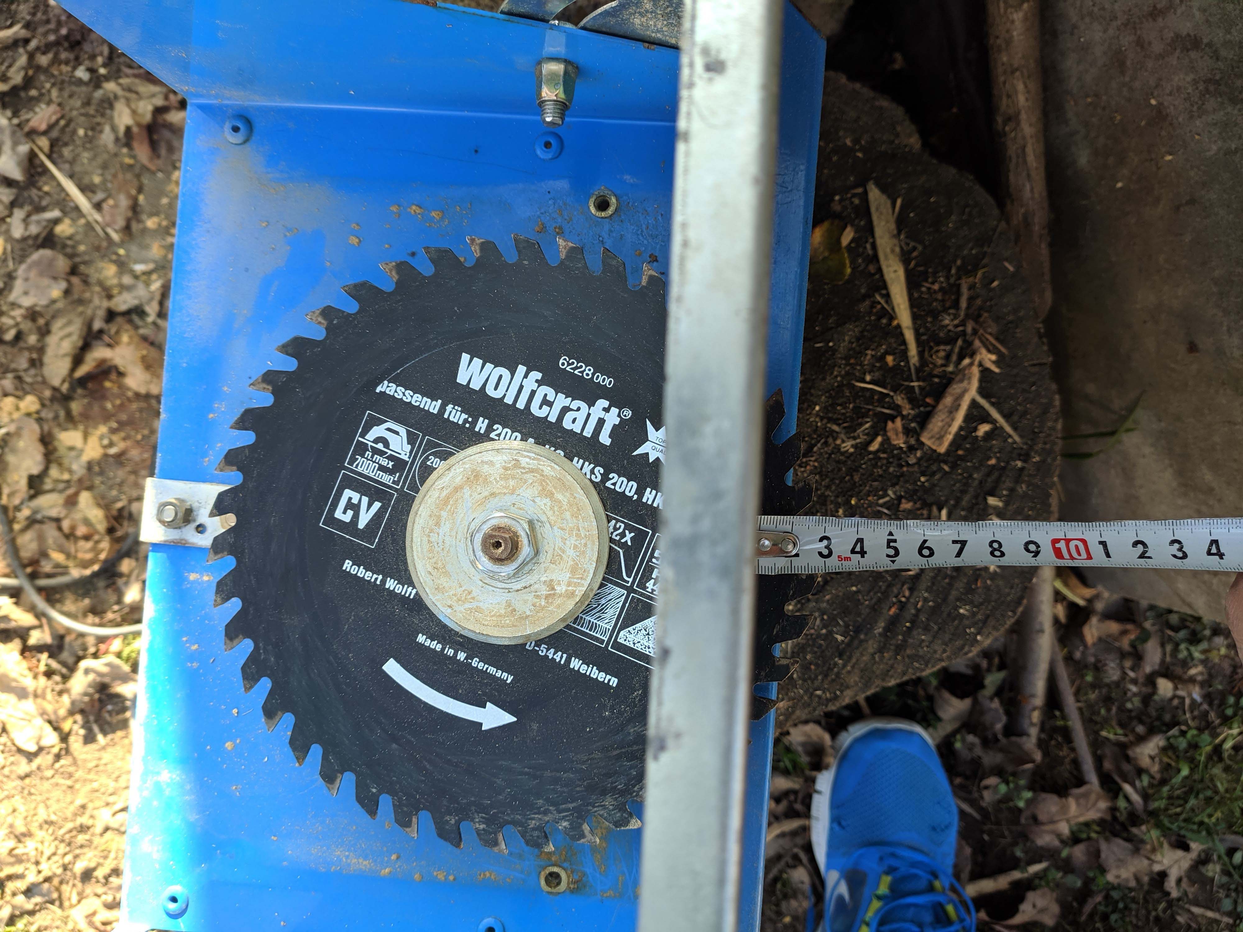

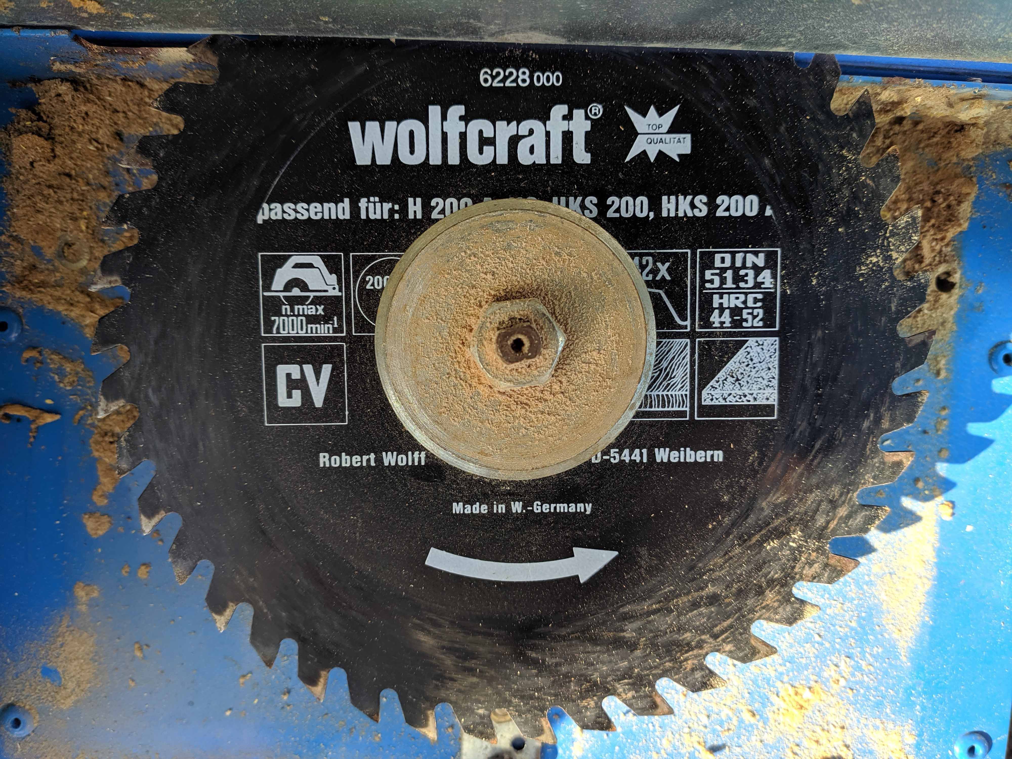

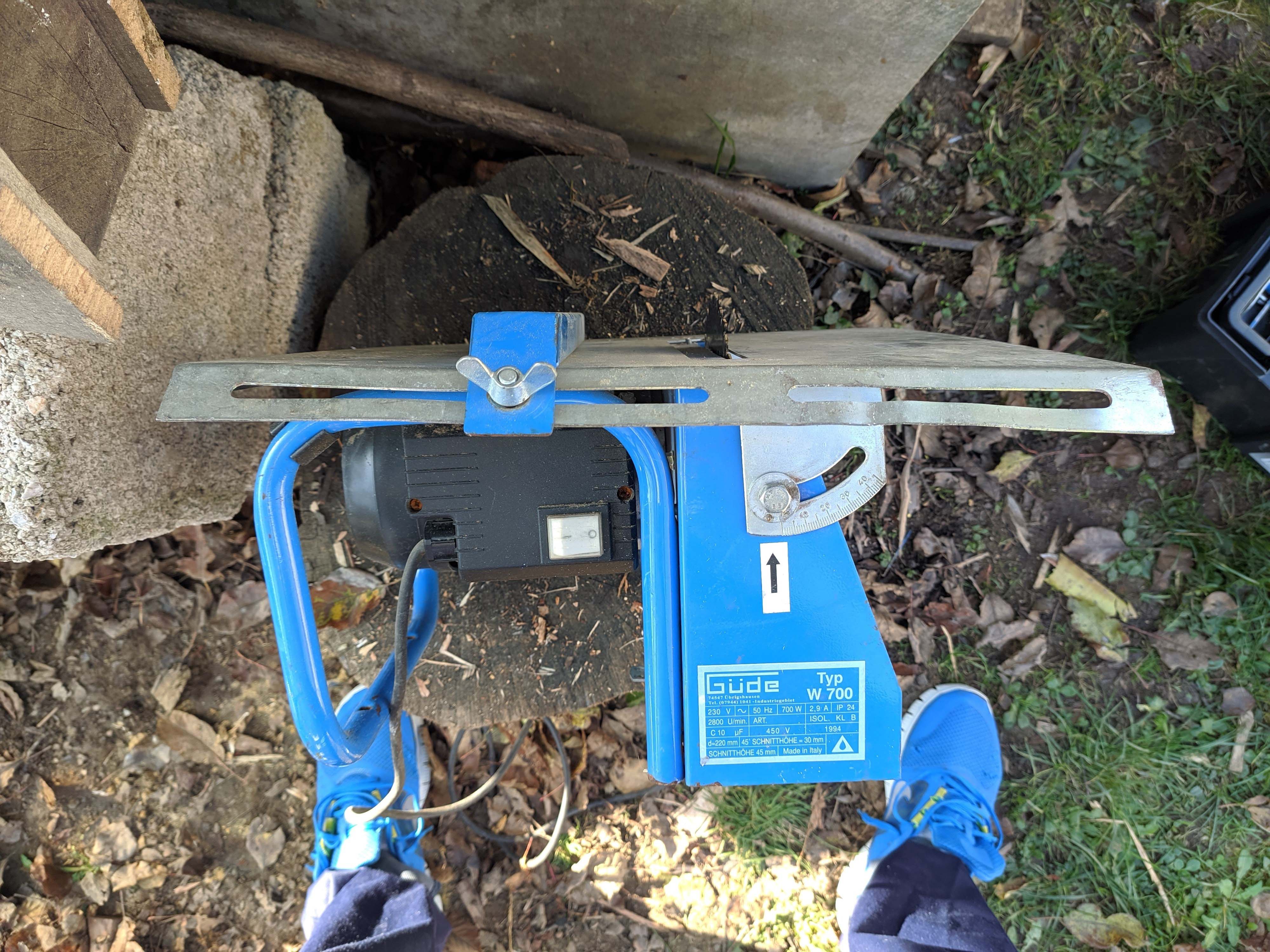

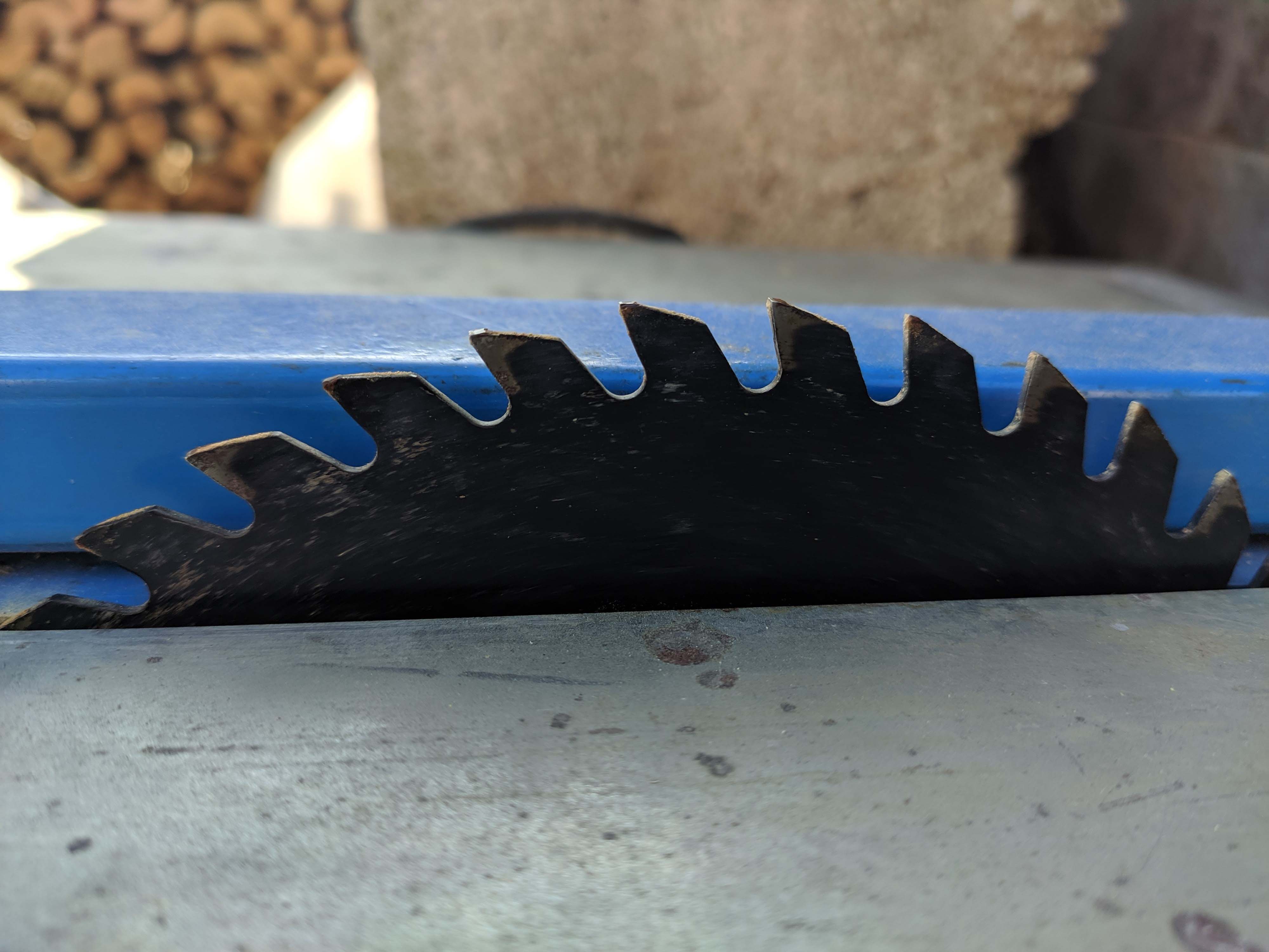

Kada smo vec kod nebezbednosti na radu, ja sam dobio jedan jako jako nebezbedan alat.
Naime stigao je cirkular koji sam porucio, odmah da kazem prvi B&D koji sam imao je bio dosta brzi, brze se testera okretala, lakse je i brze sekao a ploca na koju se stavljao materijal od plastike je bila kompletno ravna eto malo vodilica nije bila najbolja ali sta da se radi, takodje sada tek vidim da je kod prvog testera imala lufta, mogla je da seta malo levo desno kod ovog nema zacementirano stoji.
Katastrofa jednom recju, ne samo da je mesto gde se srafi vodilica krivo ( sto sam znao ), nego je cela ploca nekako deformisana i nije ravna, tako da kada se sece testera samo lupa levo desno, ne moze to da ide pravo da klizi lepo nego stenje i gusi se jer ne mogu ivericu da guram ravno posto je sve neravno i deformisano...
Testera tupa kao budak, motor ne znam vrti ono valjda je dobar nisam toliko strucan.. testeretina tolika a samo 3cm napolju po meni jako lose je reseno, ogromna testera a samo toliko viri, ona prethodna je bila dosta manja a bila je 5.5cm napolju...
Evo i video snimci ne znam koliko iz njih moze da se proceni :
https://www.youtube.com/watch?v=QwKwy0mZ3iQ
https://www.youtube.com/watch?v=hQtTaS_plE8
Iskreno ne znam da li ovde ima boze pomozi pogotovo sto ja nisam toliko strucan oko ovoga da ovo napravim i ispeglam da sve bude kako treba pa razmisljam da ga vratim da se ne bi osakatio posto je po meni jako nebezbedan za upotrebu, prethodni je bio dosta bolji po mom skromnom nestrucnom misljenju...

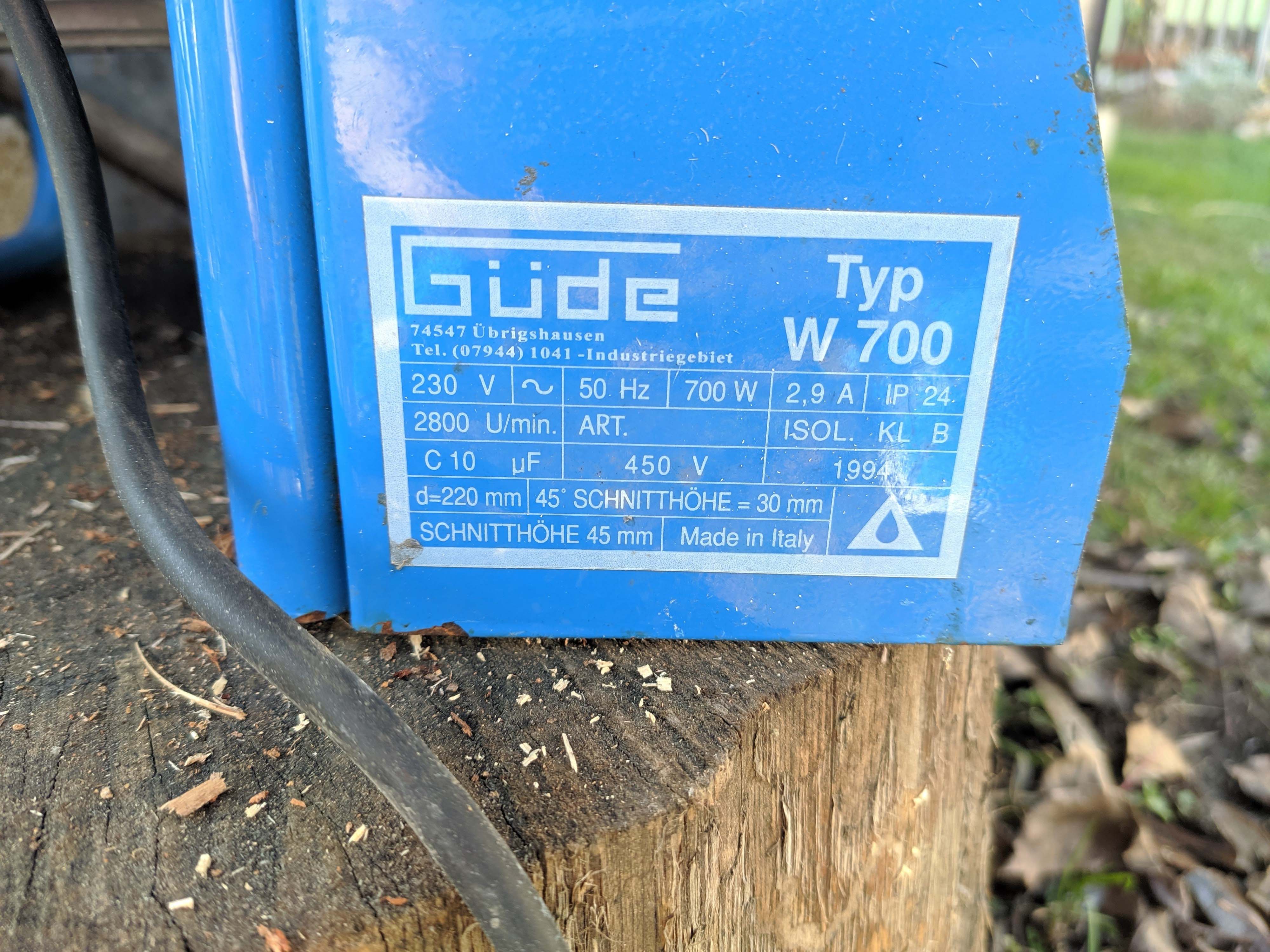

@Spawn. Pise ti na njemu, max debljina materijala koji se sijece je 40mm, a pod uglom od 45 stepeni 30mm. Cini mi se da ovdje fabricki ide ploca precnika 220mm, a na njemu je koliko vidim 200mm, mada kao sto rekoh ako uzmes plocu za 2800 obrtaja, mozes i vecu, ali nema potrebe za plocaste materijale debljine 20mm. I 3cm koji vire je i vise nego dovoljno.
Ova rezna ploca je, ako dobro vidim odavno odsluzila svoje, ne vidim dobro u kakvom su stanju vidije, ali cini mi se da ih nema uopste ili su tupe zestoko. Sa snimka vidim da ne reze skoro nikako, znaci noz je trenutno neupotrebljiv, sad da li je za bacanje ili za ostrenje, to treba provjeriti.
Ako su tupe vidije , da se to naostriti, i vidija ploce se ostre kao i sav ostali rezni alat(sem ploca za brusenje i sjecenje kamenom hehe)
Ovo je negdje palo sa visine ili osteceno udarcem, nije smak svijeta. a i limcic od kog je platforma nije ni za sta, ali svakako nije nebezbedan, nema tu sta da utice na bezbjednost, sem sto imas nepreciznu vodilicu pa ne mozes da je koristis. Nadji na otpadu komad plocevine 2-3mm debljine, dimenzija koje tebi odgovaraju, moze i vise od sadasnjih dimenzija iskrojis gornju plocu, postavite kako treba da stoji, zavaris direktno na postolje (ako ne planiras izvoditi igranke sa sjecenjem od uglovima i slicno) i eto dobrog i kvalitetnog cirkulara za kucnu radinost.
Treba provjeriti lezajeve kakvi su, naprskati wd40, da se razradi ukoliko su malo zapekli, tj ako se sporo okrece, sad tu odokativna metoda procjene je nemoguca.

@Zvukoljub nema onde podesavanja visine testere, takva je kakva je ne moze ni gore ni dole da mrdne, tako da koliku testeru ubacis toliko ces i da imas gore visinu za rez, trenutno je 3 cm. Prethodni sto sam prodao je imao mogucnost da testera ide gore - dole..
Da kako sam i rekao stari cirkular je bio dosta brzi sada sam proverio 4000 / min vs 2800 / min obrtaja u minuti.
Testera nije sa vidijom ne vidi se dobro na slici posto je zaprljana, obicna je nema vidiju na sebi, tupa je kao budak, to mogu da proverim da li moze da se naostri ili da kupim novu ajde to i nekako. Ali kazem nisam neki ekstra strucnjak a nisam bas ni duduk najveci sekao sam do sada sa svim i svacim i prilicno sam siguran da je ono nebezbedno jer je ploca deformisana i rezni materijal ne moze da ide pravo.. nego non stop udara levo desno u drvo i testera cvili i gusi se, cim ispravim malo rukom opet je normalno, uostalom secam se kako je sekao ovaj prethodni.
Onde mora da se promeni kompletna ploca + da se napravi stabilna vodilica posto je ova katastrofa jer je sve pokrivljeno i ne moze lepo i brzo da se stegne.
Da stvar bude gora nisam ni siguran kako se skida ova testera odavde da ne bih nesto polomio jer se jos dvoumim da li da ga vratim ili zadrzim, za 3500 din koliko je placen tesko da mogu da kupim bilo kakav, prethodni sam platio 5500 ali je tacno toliko i bio bolji..

Meni se čini po slikama da taj cirkular sav pokrivljen od ploce preko rama , a vrlo moguće i da je sama osovina kriva .

Ma da bre kriv kao gudalo, ne znam nisam detaljno pregledao nisam imao vremena samo sam morao da ga isprobam da znam na cemu sam.. Znam samo da je mnogo opasan za rad i kako mi baca drvo levo desno i glavi se i cvili, na stranu tupe testere da je samo tupa to bi islo jako sporo ali bi islo normalno.

Treba provjeriti osovinu, ako je ona kriva, tu pomoci nema. Ako je, sto je vjerovatnije, prilikom pada iskrivio samo reznu plocu, to se lako rjesava, ako je ploca kriva, on baca noz lijevo desno, ako je osovina kriva, baca plocu gore dole, i to se lako ustanovi.
Uzmi napokon tu famoznu novu reznu plocu, ne kosta 100 dukata. Staru odvrces sa kljucem 19 ili 22, ili vec koji je na vanjskoj strani, sa unutrasnje strane imas usjek u osovini za neki kljuc ili ima oblikovano za vilasti kljuc sa zadnje strane ploce, da mozes da drzis kontru i to je sva nauka. Kad uzimas novu plocu vidis da je za minimum 2800 obrtaja i ponesi cauru-nosac ploce da vidis koji je unutrasnji otvor koji nalijeze na nosac, bolje uzeti odmah odgovarajucu, nego se akati sa prstenovima koji dodju uz ploce kao adateri.
Ali prije svega odluci sta zelis i provjeri da li je osovina kriva.

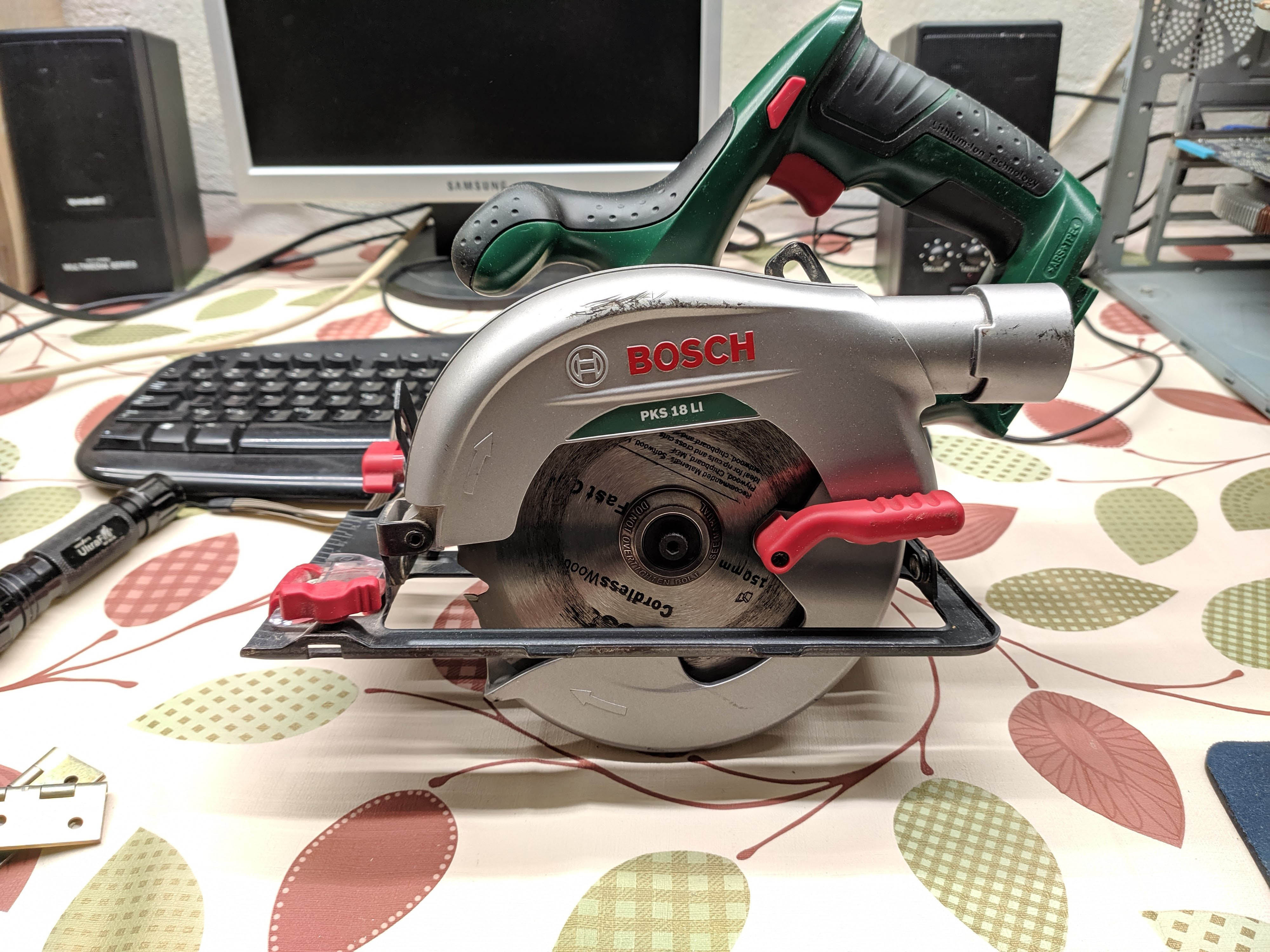

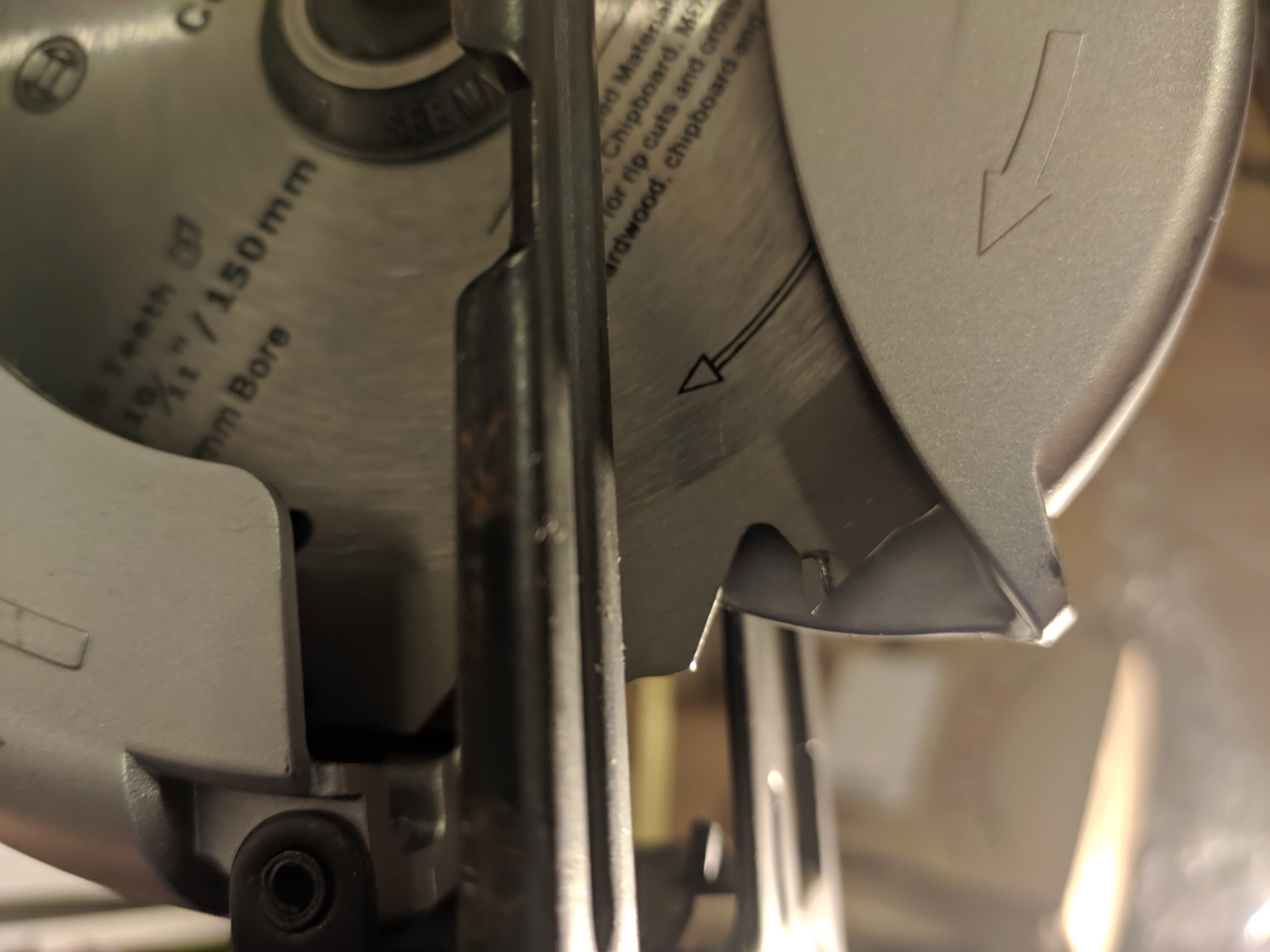

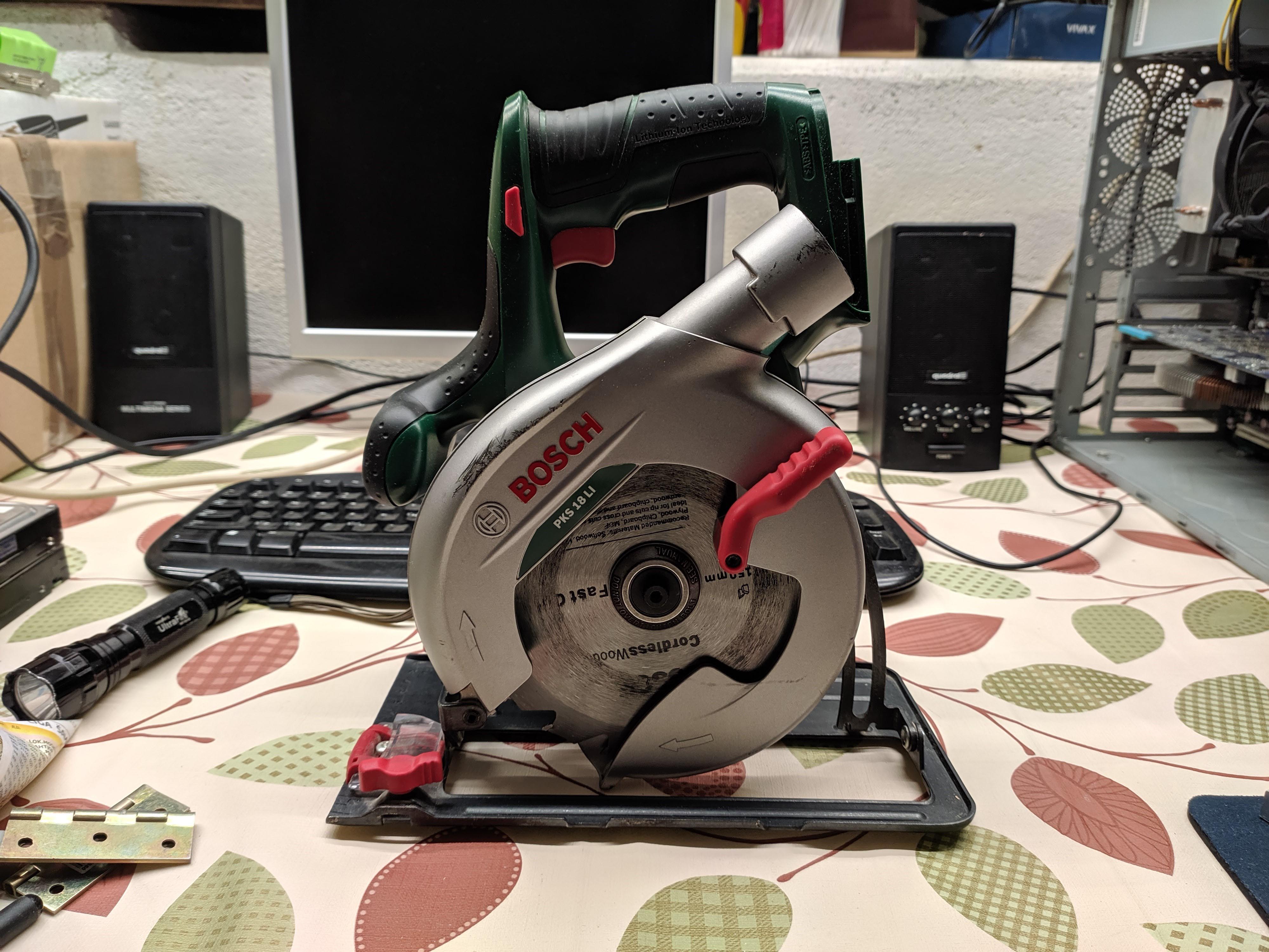

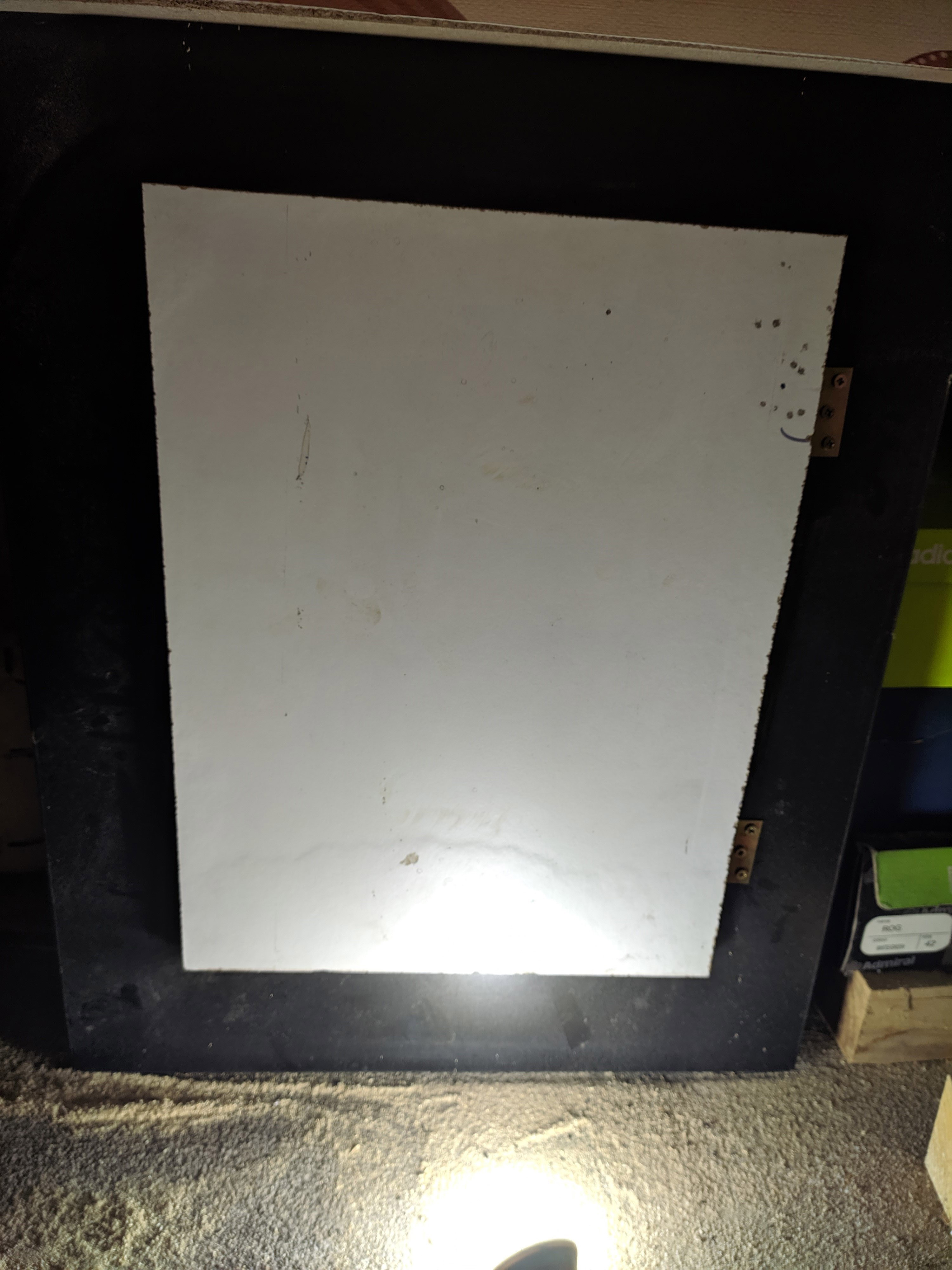

Inace kupio sam Bosov cirkular na baterije, nisam stigao da ga probam danas je stigao, tako da cu sutra probati kako reze drvo, nov za 2800 sa postarinom, ima vidija testeru.
https://www.gama-alati.rs/bosch-pks-18-li-solo-bez-baterije-i-punjaca-ak...
Uzeo sam ga jer vec imam dosta alata u Bos programu od 18V pa ono imam baterije a i cena nije neka, mozda nekada posluzi sta znam nisam nikada do sada radio sa ovim alatom..
Sto se tice ovog velikog cirkulara prevelike su to pare za moje amaterske i ''po nekada upotrebe'', ono vise bi stajao nego sto bi se koristio.. Kupicu neki jeftiniji sa stabilnom plocom i OK vodilicom, samo da naletim na njega.. naravno jeftiniji, nesto razmisljam o Parkside modelu : https://www.lidl.de/de/parkside-mobile-tischkreissaege-pmts-210-a1/p316576
Sve ljude koje sam pitao a da su imali Parkside alat su mi rekli da je to izvanredan alat za te pare cak i preko para za koliko je placen, tako da svi ga hvale u tom cenovnom rangu.. Pa ono samo razmisljam za sada..

Evo sada ovaj zadnji rucni cirkular sto sam uzeo na istu foru je, nov alat, samo sto je stajao na polici u prodavnici ko zna koliko mozda 2-3 godine i na kraju Nemci se trsavaju toga, naravno nasi cekaju kao ozeblo sunce i eto ga u Srbistanu...
Elem, ja definitivno ne umem da radim sa cirkularima niti jedne vrste, i poceli su jako da me nerviraju.
Napravio sam danas ''sokocalo'' slicno ovome na slici ne bih li rezao preciznije i ravnije sa cirkularom, dakle ideja je bila da on klizi izmedju ove dve ravne plocice od iverice i da ide pravo, ali oces djavola, od svega toga samo zamisao je bila dobra, nista vise.. jednostavo to tako ne moze, mislim verovatno da moze kada neki strucnjak napravi.
Kada secem sa njim onako samo bez icega, vidim da to nije za mene, ne umem da secem sa njim lepo, jednostavno na pocetku mi ide dobro i sto idem dublje u materijal sve mi se nekako gusi i teze sece, mora da ima neka fora kako da se pravilno drzi tamo pri kraju daske kada se sece, jer koliko sam izvalio to mi se desava svaki put pri kraju kada je malo duza ploca koja se sece, jednostavno prvi deo ploce ne stoji ravno nego visi jer je osecen i vuce ga teza na dole i onda mi se tamo gde secem pravi problem..
Да би се, пре свега безбедно секло ручним циркуларом, морате имати стабилну радну површину и по потреби додатне, помоћне ослонце који ће придржавати комаде даске који се секу. Не сме ништа да виси и да вуче на било коју страну, а поготову гравитација.
Водилица може бити импровизована неком алуминијумском летвом или сличним материјалом који је стегама добро фиксиран за материјал који се сече и циркулар водити поред те водилице. Никакав проблем то није, под условом да је тестера оштра, јер од тупог алата нема вајде.
Наравно, материјал мора бити фиксиран за радну површину, приликом сечења не сме ништа да се помера, да вуче на било коју страну или да вибрира.
Циркулар обавезно држати са обе руке за предвиђене рукохвате, због тога материјал обраде мора бити фиксиран за радну површину да би вам руке биле ангажоване на алату којим обрађујете материјал.

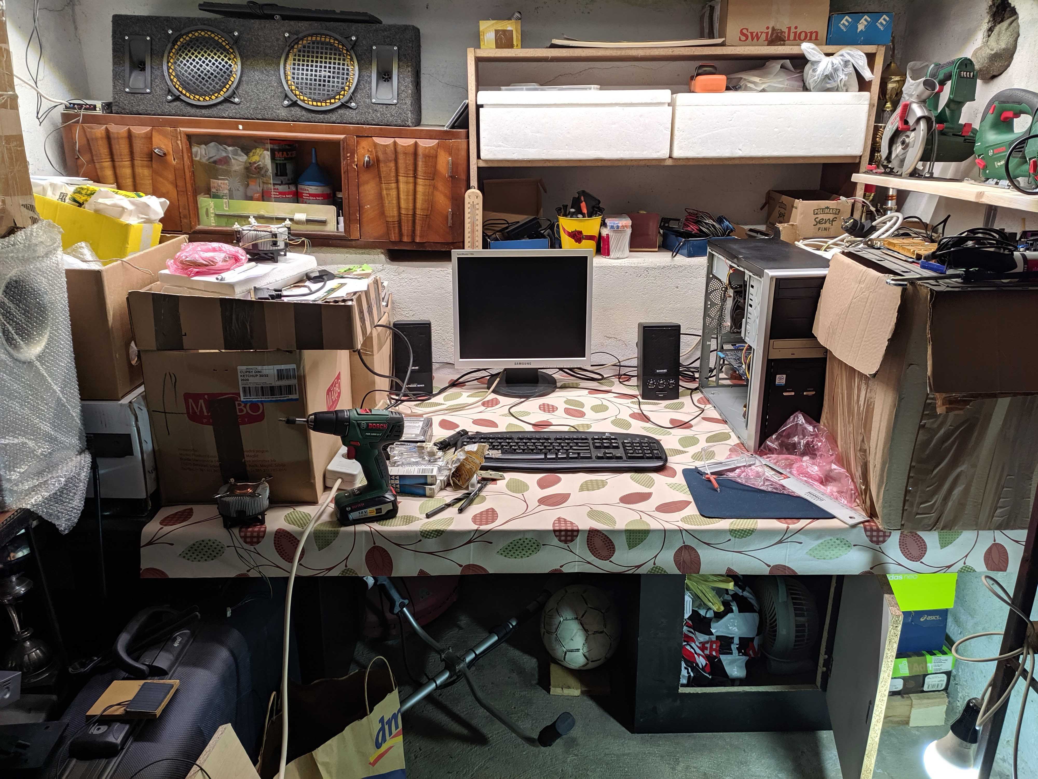

Da, da, problem su uslovi rada.. Prvo sto je drveni klimav naravno, drugo kada god sam sekao teza vuce materijal na dole i onda mi pravi problem u tom delu na koji nailazim pri vrhu, glavi, stenje, zapinje... Probao sam nesto malo da improvizujem koliko sam mogao u datim uslovima i dosta bolje je seklo. Koliko vidim ovde bi idealan bio full stabilni metalni sto koji se ne klima, i po mogucstvu da ima otvor na sredini tako da kada se sece nesto da taj deo koji otpada bude na drugom delu stola i da ne visi dole i ne pravi problem.
Sada vidim da problem nije da ja ne znam rezati, nego nemam uslove da lepo rezem, dzaba stege i sve kada se prvo sam sto klima a drugo sekao sam sve tako da mi rezni deo materijala visi u vazduhu i ako je duzi naravno savija se ka dole..
NIsta na prolece ce mi neko napraviti neki metalni stabilni sto i onako mi treba za svasta nesto, od ovoga leba nema.

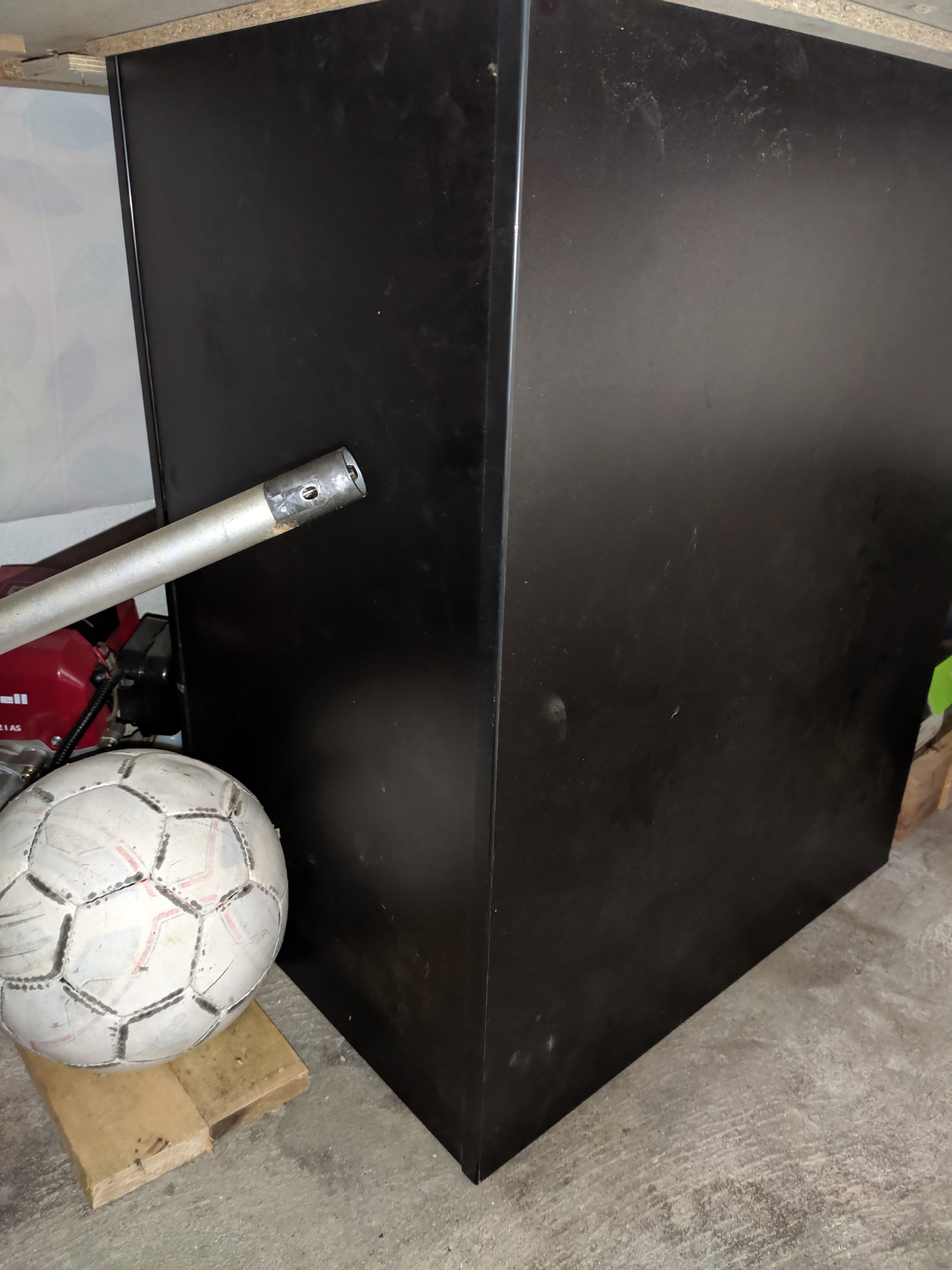

Jeste se tema rastrkala na sto stvari, ali opet ajde da pitam ovde, planiram da isecem vrata dole od tog nogara, nogar drzi jako tezak sto, to jest plocu iverice debljine oko 4 cm + staklo na njoj, e sada nogari su veliki i zauzimaju dosta mesta a meni treba svaki milimater u podrumu, pa sam planirao da sa prednje strane izrezem vrata i stavim one male sarkice i jednu rucku da mogu ta vrata da se otvaraju a unutra da se stavi svega i svacega jer ima dosta mesta, naravno tako na oba nogara.. E sada ovaj rucni cirkular sto imam nije uranjajuci, ali moze da se podesava visina reza, naravno imam i ubodnu testeru, e sada ovo bi moralo da se reze dok stoji ovako, jako je teska prica da se sve sklanja sa stola i rasklapa da bi se skinuli nogari jer je mnogoo komplikovano, tako da bi mi najbolje bilo ako bih za vrata mogao da izrezem ovako dok stoji...
Pitanje glasi kako najbolje izrezati ? Da li da pravim neku rupu burgijom pa da idem ubodnom ili da popustim onaj poteznik za regulaciju dubine reza na cirkularu pa da ga lagano uronim u materijal i posle da isecem sa njim ? Trebalo bi sto lepse i pravilnije iseci kako bi posle vrata mogla lepo da se zatvaraju i otvaraju.

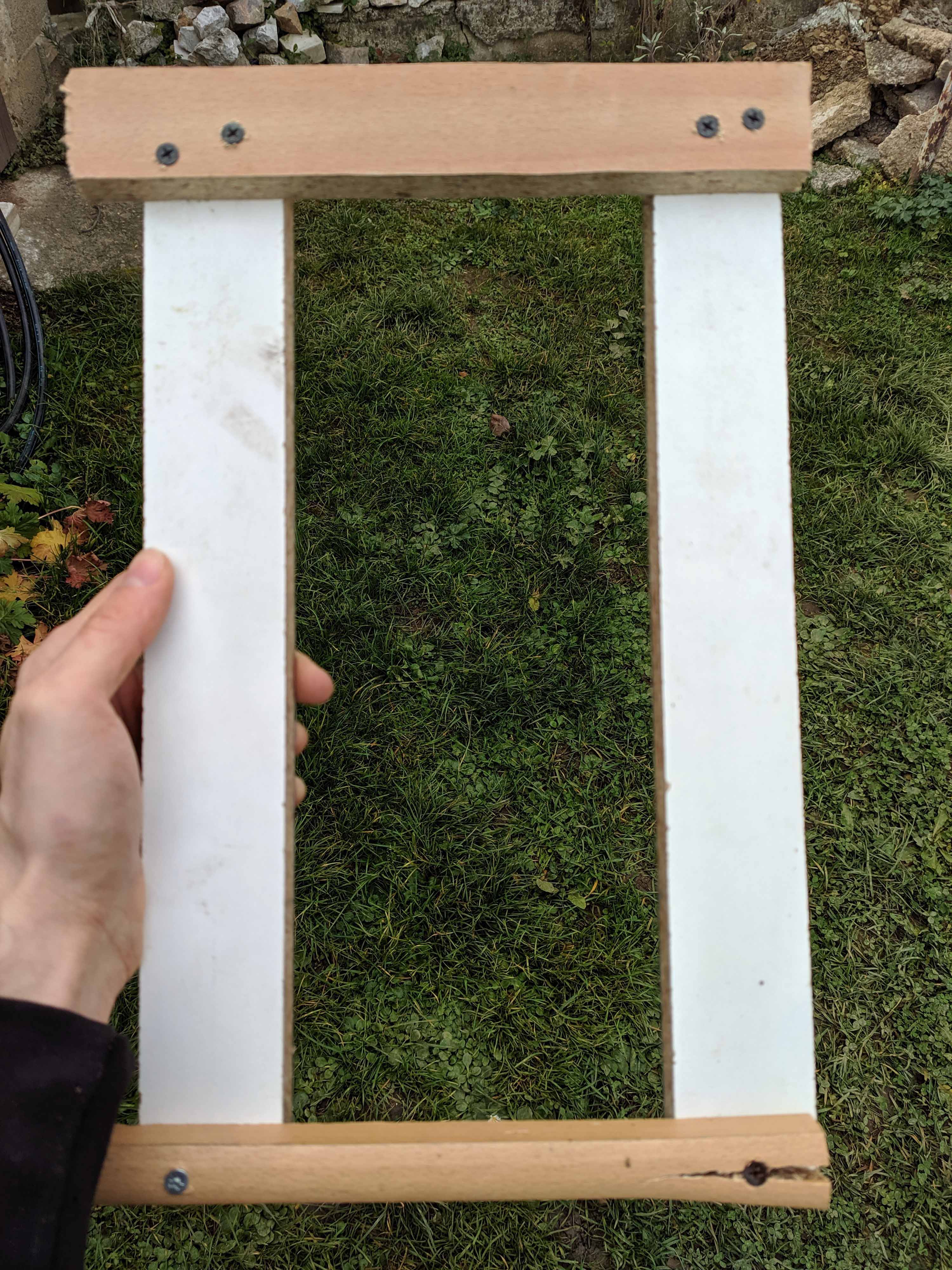

Ako hoces da to lijepo izgleda, uzmes komad druge iverice, isijeces ga na dimenzije koje ti odgovaraju, iskantujes ako zelis i dobijes vrata koja su lijepa. Rupu isijeces bilo kako, ubodnom testerom, tako da je otvor za 1-2 cm manji od vrata, i da vrata dodju kao poklopac preko. Nece se vidjeti rez, klavir sarkama spojis, ubacis magnet unutra i eto estetski prihvatljivog rjesenja.
Spawn
Spawn's picture
Registrovan dana: 13/08/2020

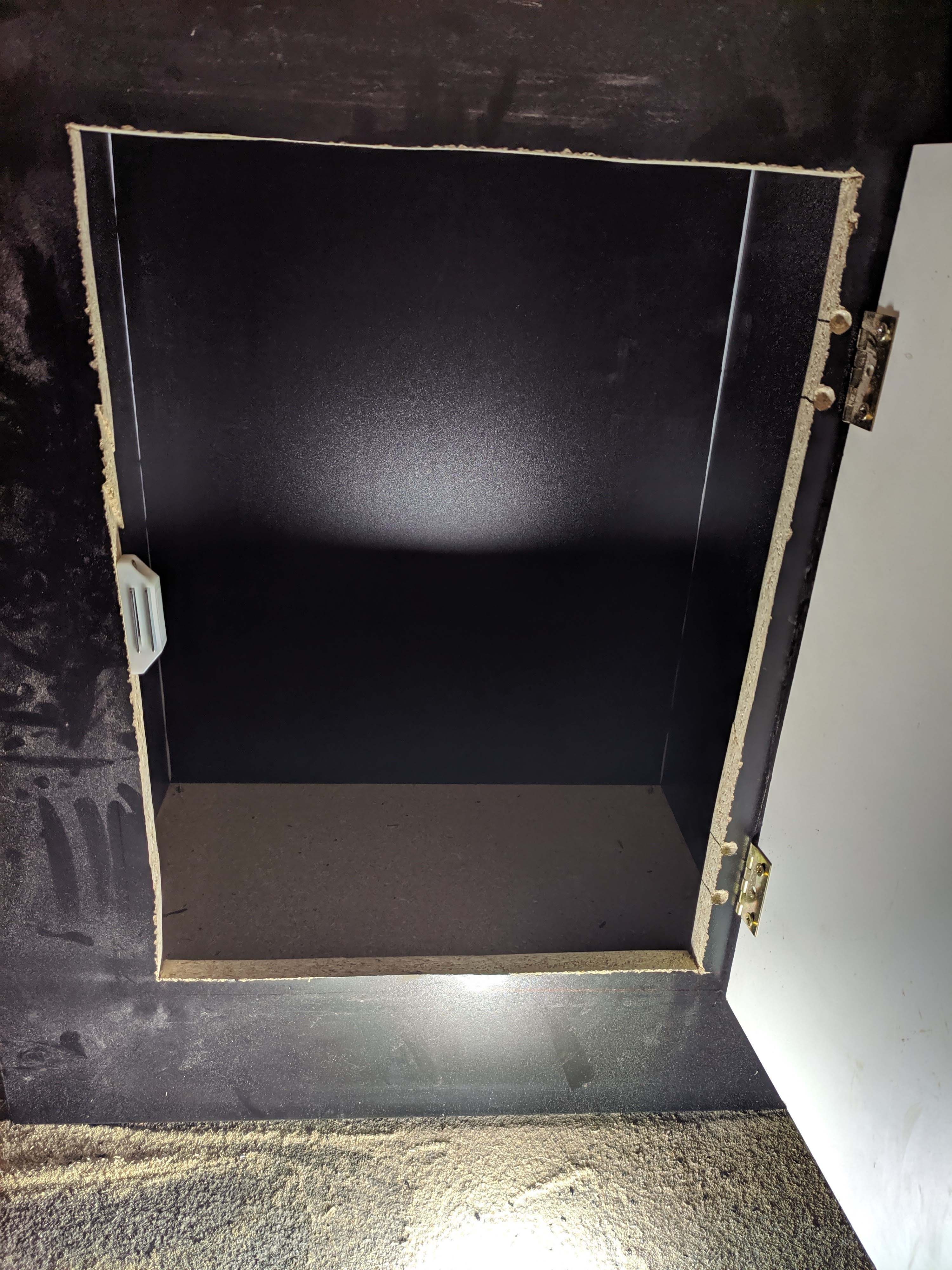

Toliko ti je ideja bila dobra da sam morao jos isti dan da kupim sto mi treba i da uvece probam da uradim.
E sada neiskustvo i uslovi za rad, to jest jako mali prostor nezgodan za rad, mrak, crni flomaster na crnoj iverici.. su ucinili da dodje do dosta gresaka i neprecizne izvedbe ali sve u svemu zadovoljan sam jer je za podrum i sada vec cu sledeci put bolje napraviti.
Radio sam po mraku pa se crni flomaster ( jedini koji sam imao ) na crnoj iverici nista nije video tako da sam i na slepo sekao + sto mora das e cuci ili sedi na dupetu da bi se radilo jer je nisko i nepristupacno. Koristio sam rucni cirkular da napravim pocetnu rupu pa dalje ubodnom. I ako nije urnjajuci cirkular, moze bez problema da posluzi da uroni u materijal, samo se olabavi onaj granicnik za podesavanje visine reza i uzvuce na maks, pozicionira gde ce da uroni, startuje i pritisne ka dole.. E sada jednu stranu sam ( skroz desnu ) isekao skroz cirkularom i to je bas bilo jako lepo i dosta bolje nego ubodnom, ali opet kazem jako sam slabo mogao da vidim liniju tako da je super proslo u datim uslovima.
Gresku sam napravio jer nisam predvideo da ce sa kontra strane da dodju srafovi i da ce to da napravi problem to jest da nece dozvoliti vratima da pridju lepo, pa sam morao dodatno da razbusim malo rupice kako bi srafovi legli, sto eto sada znam za drugi put da ne ponovim gresku. Sve u svemu super sam zadovoljan i dobio sam dosta prostora jer je nogar ogroman, ostaje jos da uradim i za drugi gde necu ponoviti greske iz prvog puta, a svaki santim prostora mi jako znaci jer mnogo stvari ima.. Hvala za odlicnu ideju, ja sam planirao drugacije da odradim ali je ovo mnogo bolje.
