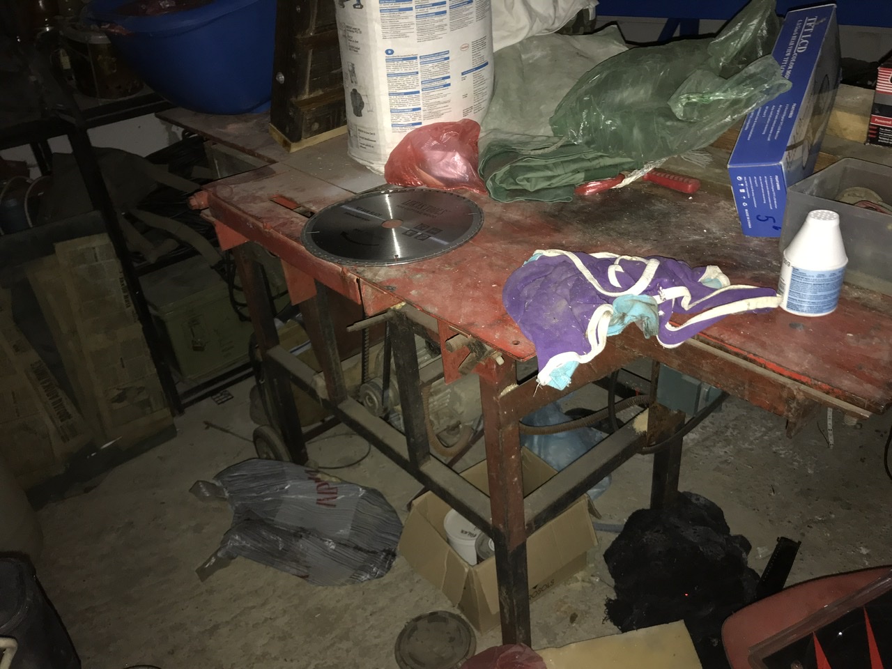

U vezi stonog cirkulara sa pocetka ove teme- sreca pa si ga prodao! Mali, nemocan, apsolutno neprecizan i jako jako opasan. Firung /vodilica- ako se uopste moze tako zvati- neupotrebljiv.
Ja naravno nisam nikakav autoritet, Spadam u neku klasu mozda malo naprednijih DIY pocetnika, i jos imam puno toga da naucim. Radim iskljucivo za sovju dusu i to u punom drvetu, iveral me apsolutno ne zanima, osim kada moram nesto sitno da popravim, ev. poboljsam, ali i to vrlo rijetko.
Ono sto sam samo donekle naucio je-apsolutna preciznost alata za malo pra za uredjaj i sjeciva-NE POSTOJI. Kada kupujem alat, dobro razmislim sta mi treba, u koje svrhe, i da li novo ili polovno i naravno- koliko bi me kostalo. Ako je polovno, nastojim da isprobam- dakle, na probu nosim bravarski vinkl i subler. Iskustvo mi je pokazalo da je kupovina polovnog el.alata neisplativa, rijedak je slucaj doci do dobrog polovnog, precizog alata za male pare. Dakle, novo. A tu i pocinju problemi... hobi alat, iako nov je u pravilu neprecizan, puno luftova, tesko je doci do odgovarajuceg aksesoara- pile, pilice, listovi, kroneri, frezeri. Ili i kad se nadje, mada ima- obicno je kvalitetni rezni alat vrlo skup, bude blizu cijene uredaja. Opet se otvara pitanje isplativosti kupovine takvog alata, zaista je jeftniije usluzno rezanje. Trazio sam neko srednje rjesenje, jer volim vidjeti neki proizvod "mojih ruku djelo" a da lici na nesto.
Bilo-ne bilo "srednje", vremenom sam kupio nesto novog alata. medju njima iz Einhell accu programa- busilica sa cekicem- prezadovoljan!, te ubodna accu pila TE JS 18- zadovoljan?-onako.. onako. Ima dobar 3-stepeni pendulum, koristim jako dobre Bosch profesionalne pilice, za moje potrebe, nisu skupe- nekih 3-5 EUR pak od 3 komada. Rez jeste pravilan (nikada nesto iole duze od 20 cm ne sijecem bez dobro fiksirane Alu vodjice), ali kako god radio, kako god podesio klatno i uzeo ma koju pilicu- narocito onu sjajnu Bosch T 308 seriju- rez ima ausvinkl, tj donji kraj reza u cetinaru (gledano po vertikali) bjezi napolje- znaci da moram popravljati rucno ili na tracnoj smirgli/raspi. Sreca pa rez bjezi napolje, zlo bi bilo da je unutra. Ubodna pila koja ima dobar vertikalan rez ima cienu od cca 150 EUR pa nagore (Metabo, Makita).
Ako govorimo o stonom cirkularu, kupio sam Einhell TC TS 254 eco, 1600 W, nominalno 2 kW, visina reza 80 mm max za 90 stepeni) cijena oko 130 EUR. Nisam nezadovoljan, osim firunga, koji je katastrofa. Od pocetka radne povrsine pa do pocetka ostrice lista jos i nekako, ali onda se pocinje micati, kao klimav zub. Dakle, neprecizno. Problem sam rijesio uz pomoc ovog video- zapisa:

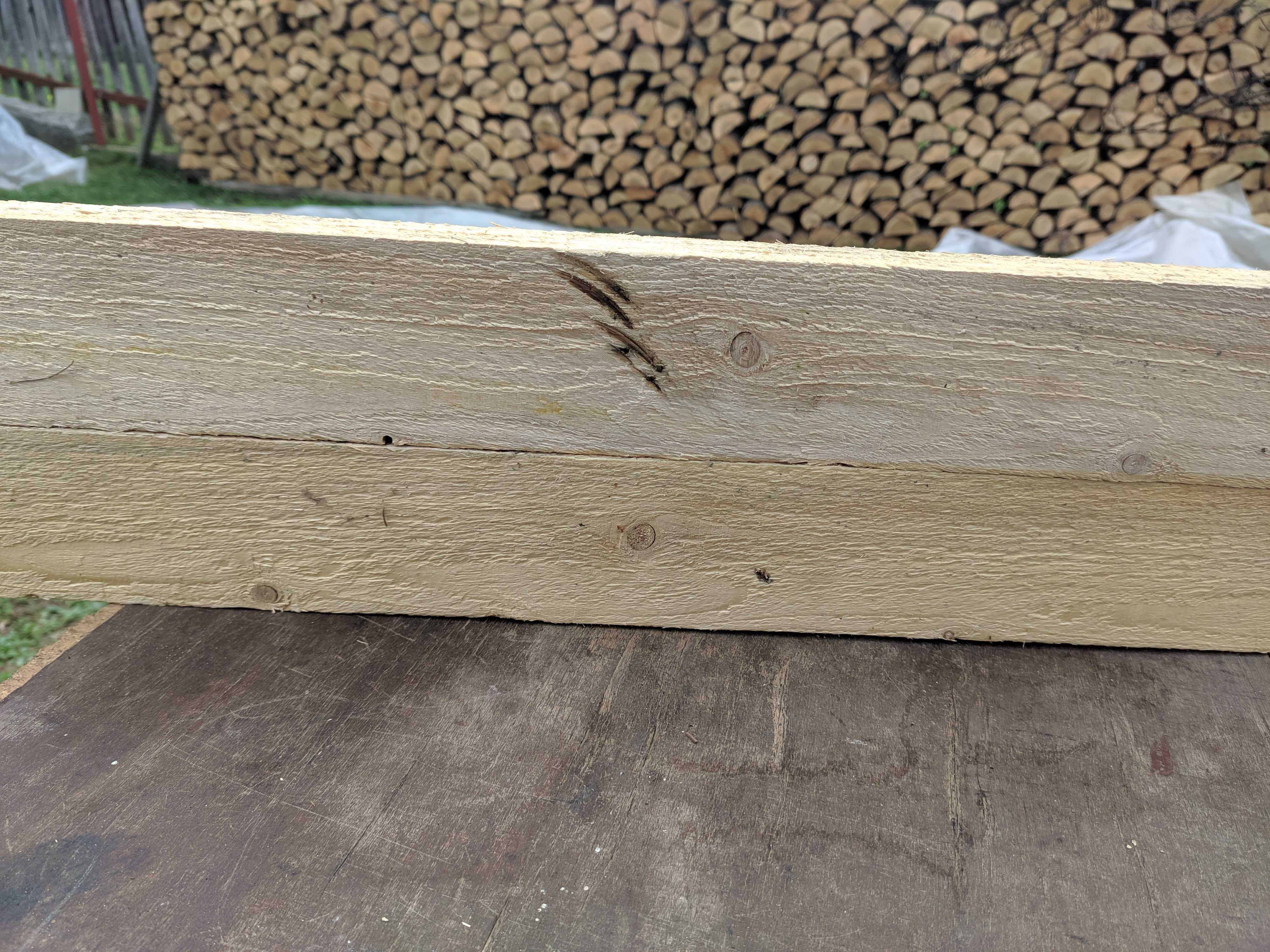

A posto se bavis vec ovim mozda mi mozes malo pomoci, imam dosta letvica kao sa slike u attachmentu, uglavnom su camove ili bukove, hteo sam kao na drugoj slici kako stoje jedna na drugu da ih spajam i da pravim neke police za podrum znaci nista tu specijalno estetski mi nije potrebno, samo da radi posao, kako je najbolje da ih spajam na ovaj nacin ? Da li moze da se spaja sa drvenim tiplovima kao sto se iverica spaja ?

Pa moras obraditi povrsine nalijeganja da budu sto ravnije i samo drvofix/tutkalo ili kako god da ga nazivate, lijepak da drvo, spojis i nema to kud da mrdne.
A frontovi se rade vecinom na frezi, tj frejzeru i vecinom idu od medijapana , i obicno se obaraju ivice i pravi to da bude na oko fensi, sad sve zavisi sta ko trazi. Mada to sto govore za riseve, moraju da se ograde, jer ljudi traze da to bude savrseno kao da je laserom sjeceno, a u sustini kad se iskantuje jedva da se primijeti kad se bas zagleda.
Ja sam skoro prepravljao kuhinju, ubacivao napu i jos neke stvari prepravljao i sjekao sve na cirkularu, ovom vecem, i kad je vodilica stabilna nema to kud da mrdne, bude ravno kao staklo. samo papirna traka odozdo ispod reza i bukvalno riseva skoro da nije bilo uopste.
Bukovina je zeznuta jer je jako tvrda i kad je suva maltene nemozes ni ekser zakucati u nju, a i hoce da se vitoperi vremenom.

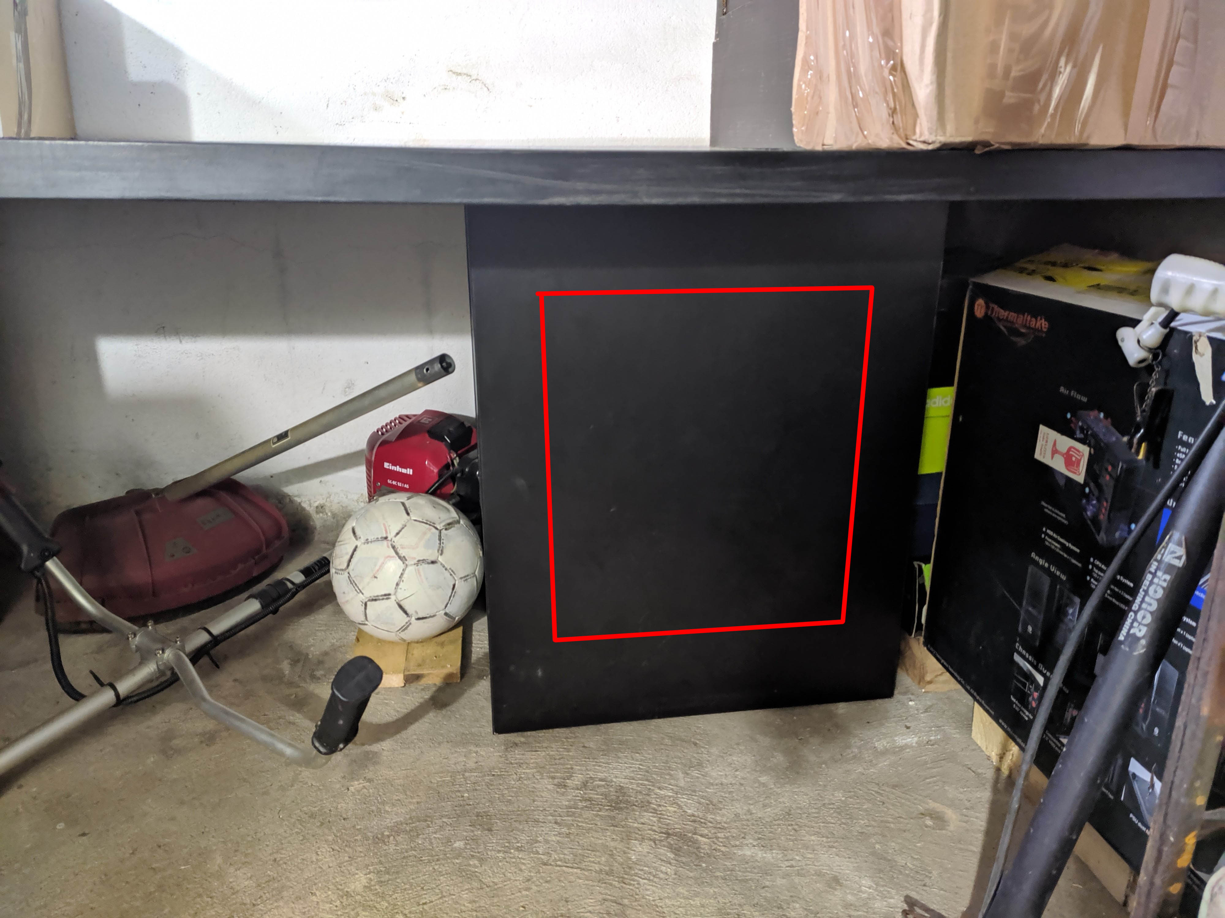

Jel mozes da postavis koju sliku tog cirkulara sto ga hvalis da vidim kakav je i sta je to tacno ?
BOSSKE
BOSSKE's picture
Registrovan dana: 13/06/2010
Pa mozea stegnuti i trakama za spanovanje, kanapom pa uvrtati da se zategne kako treba, ima dosta nacina da se drvo pritisne. ako tutkalo ne pritegnes kako treba ne znam koliko dobro ce da drzi.
Ma ne hvalim ja cirkular drug moj, ja bi ga najradije izbacio iz garaze, cale mi ga ono sto kazu uvalio sad po stare dane, kao trebace nam ovdje,(doduse odradio je ogroman posao oko krovne konstrukcije jer smo hoblali sve grede i daske koje idu vani) a meni samo smeta. Pretezak za setkanje sa njim, a zauzima mnogo prostora, beskoristan mi skroz, ali dok ga ne vratim za Bosnu, moram ga trpiti u radionici.
Sad mi zauzima bezveze prostor, zatrpan u radionici jer me mrzi da ga izvlacim vani kad radim a prasi samo tako.. To je moj otac pravio prije jedno 40 godina. 2.2kw motor, hoblarica 30cm i cirkular. Oko 2.5m duzine. I sa njime moze da se sijece kako pozelis jer je stabilna osnova pa moze da se pricvrste granicnici kako hoces.

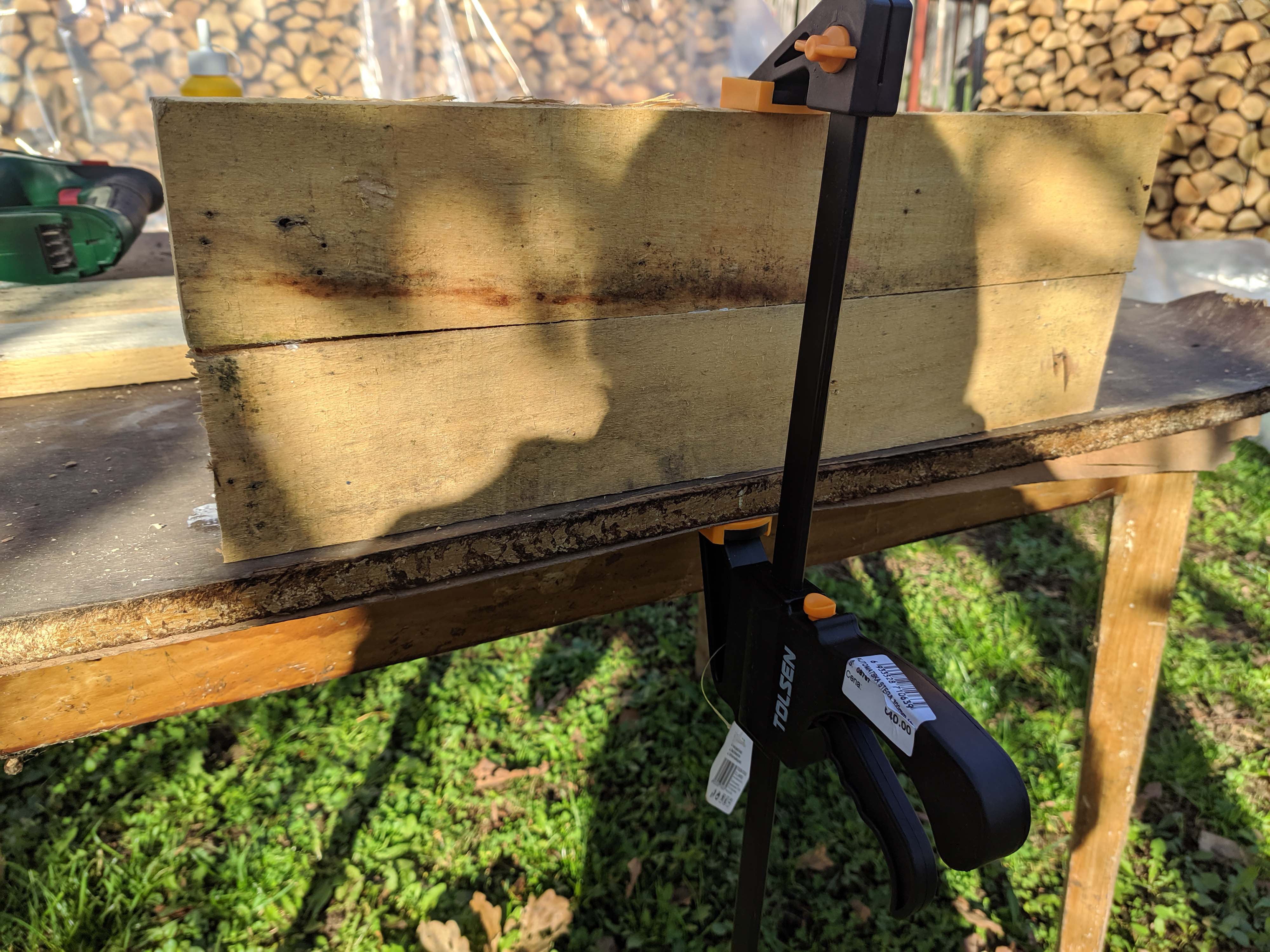

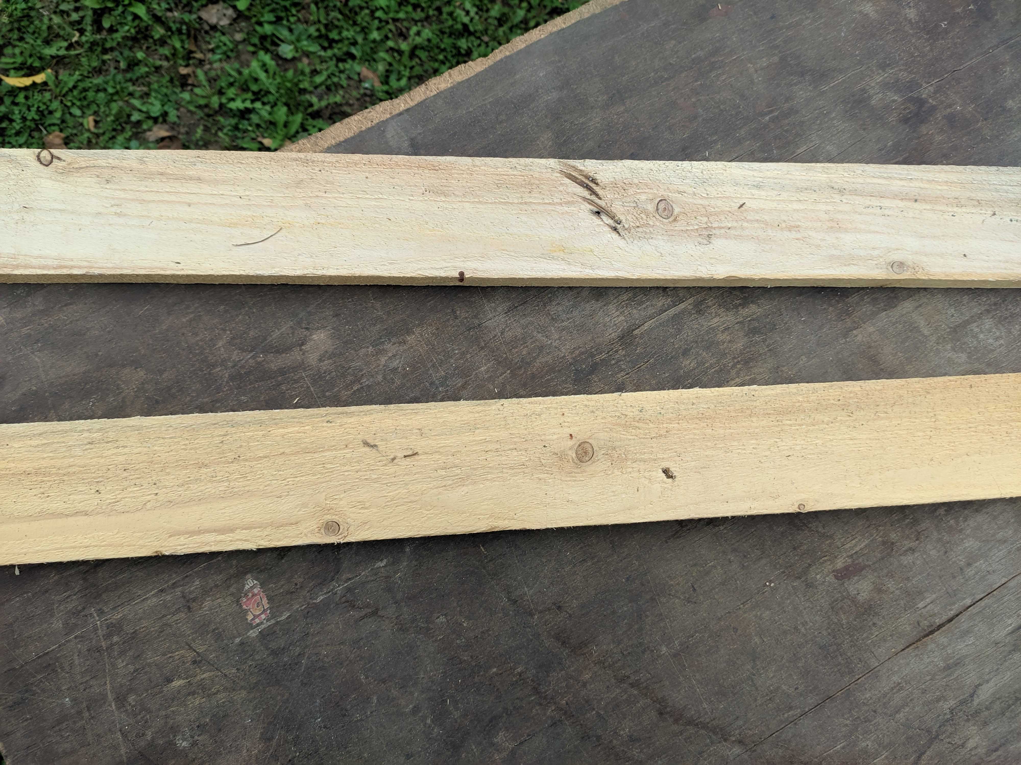

Nasao sam nacin da spojim one daske sto sam pitao, na slikama mozete da vidite kako, izbusio sam dve rupe za dva drvena tipla i izmedju stavio tutkalo ( lepak za drvo ), nisam nista izmedju dasaka smirglao da to nalegne lepo, cilj mi je bio samo da vidim da li to moze uopste tako i da li ce da bude cvrsto i uspelo je.
Zanima me jos koliko ostavljate ovako kada stavite lepak za drvo pa u neku stegu, koliko vam vremenski to stoji tako, ili koliko se preporucuje da bi se to lepo zalepilo i steglo ?
Razumeo sam za sraf, ali mi je ovo dosta jednostavnije i brze buduci da su police za podrum ono radice posao, to sa srafovima je puno posla za ovakav tip izvedbe..

Довољно је да остане под стегом 24 сата.

Ih, 24 sata nisam znao da treba toliko, ja sam ovo ostavio 3-4 sata i prilicno je cvrsto pokusao sam rukama da ga razdvojim na vise nacina nisam uspeo, ali dobro svakako da znam sada kada planiram nesto da lepim da ostavim preko noci u stegi.

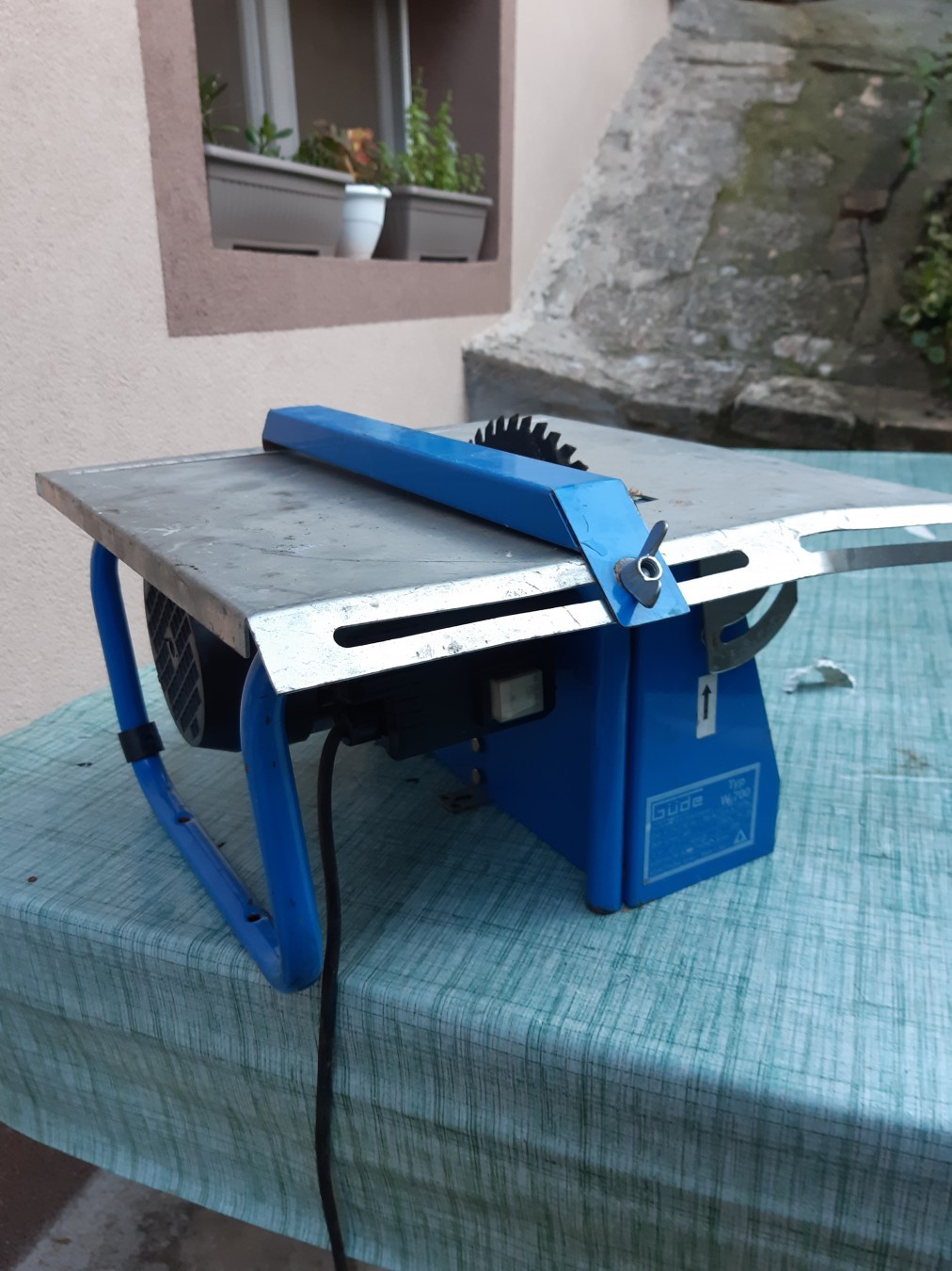

Pa jesam, rekao sam to, razocarao sam se nije to bilo kako sam zamisljao i onda sam ga prodao. Medjutim posle moje neuspele zamisli da ce ubodna da sece ravno sa vodilicom tek sam onda video koliko je zapravo cirkular bolji ma kakve mane da imao..
Zato sam sada resio da probam ponovo, prethodni sam kupio za 5500 din platio postarinu 500 din i prodao ga na kraju za 8000 din, ako nista bar sam zaradio nisam bio u minusu. Sto se tice motora ne znam to da vidim ne razumem se toliko da bih znao da li je ovaj ili onaj.
Nista onda buduci da je Gude u namanju ruku OK, narucio sam ga 3500 din + 500 din postarina, pa cemo da vidimo na sta lici kada dodje.
To za stavljanje nove i vece ploce je dobra ideja, imam prijatelje koji imaju aparat za varenje da to moze da se zavari, samo to treba videti kako odraditi, na onom starom nije moglo posto je kuciste bilo plasticno, na ovom bi trebalo da moze posto koliko vidim metalni je.
Nista kada stigne pisacu onda da vidimo sta i kako, gornja ploca je malo pokrivljena zato sam i dobio ovako ''smesnu cenu''. Ali prodavac kaze da moze veoma lako da se sanira, ako ne bude moglo onda cu stavljati novu vecu plocu ustvari nista ne znam dok ne dodje pa cu videti...

Ako imas koga da ti to izvari, to je sat dva posla, a napravices cirkular koji je mnogo ozbiljnija alatka od fabrickog. I jos ako ga odignes od zemlje jos malo, mozes dobiti varijantu da mozes staviti vecu plocu, samim tim i dublji rez. To za sjecenje pod uglom, da se ploca izdize, to je po meni bespotrebna opcija, jer u praksi to se skoro nikad ne koristi, a umanjuje stabilnost same ploce. Samo kad se postavlja deblja i veca ploce bitno je postaviti je ravno u odnosu na reznu plocu i zavariti kako treba da ne povuce u neku stranu. I vidjeces kako felcera.

Znaci ako sam dobro skontao taj otvor na gornjoj ploci ako se poveca moze da se stavi veci list za rezanje, pod naravno uslovom da ne udari dole u nesto i da masina ima snage da goni veci list..
Zanimljivo, ajde javicu kada stigne, sta je i kako je, prvo da vidim da ispravim tu plocu sto se malo pokrivila ako moze ako ne moze pravicu nesto pa cu svakako pitati za savet.
Немојте се играти са стављањем тестера већег пресека него што је фарбрика препоручила. Разлог је вреома једноставан, није битна само брзина обртаја тесетере, него је битно да се не пређе дозвољена ободна брзина, а она директно зависи од повећања пречника тестере. Већа брзина од препоручене може бити опасна по корисника, јер лако може доћи до кидања зуба или отпадања видија плочица.
Ободна брзина листа тестере не сме бити у опсегу између 54 и 58 метара у секунди. Зато су све аматерске машине пројектоване да им је ободна брзина испод 54 метра, а професиноналне су изнад 58 метара у секунди.
